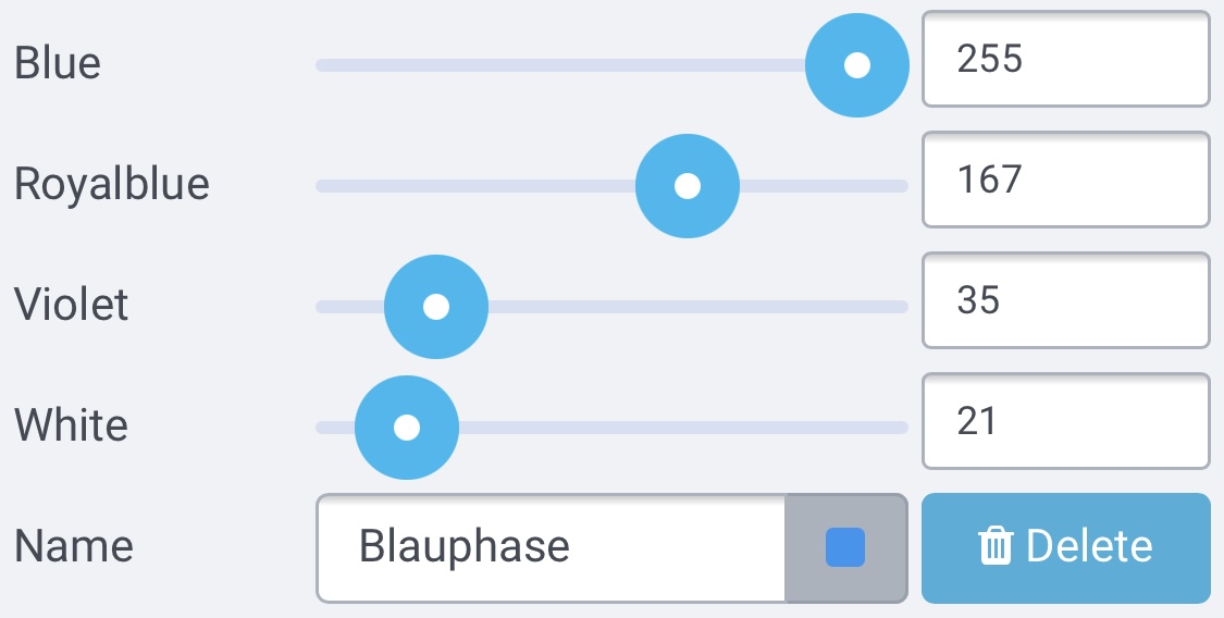

Etwas zu Licht. 8St T5 mache ich seit ein paar Monaten. Früher 11St. Ich denke es ist auch viel… Viele Acros stehen gut, aber einige (nicht viel) nicht gut. Meine Hypothese ist, das hat mit dem Licht zu tun. Einige LPS musste ich schon auf Boden stellen.

und Lichteinstellungen

>> Bei der Tageslichteinstellung würde ich mal White 235 reduzieren auf 200.

- Tageslichteinstellung bei White habe ich heute auf 200 reduziert (generell die Intensivität der Tageslichtphase LEB von 85% auf 80% reduziert)
