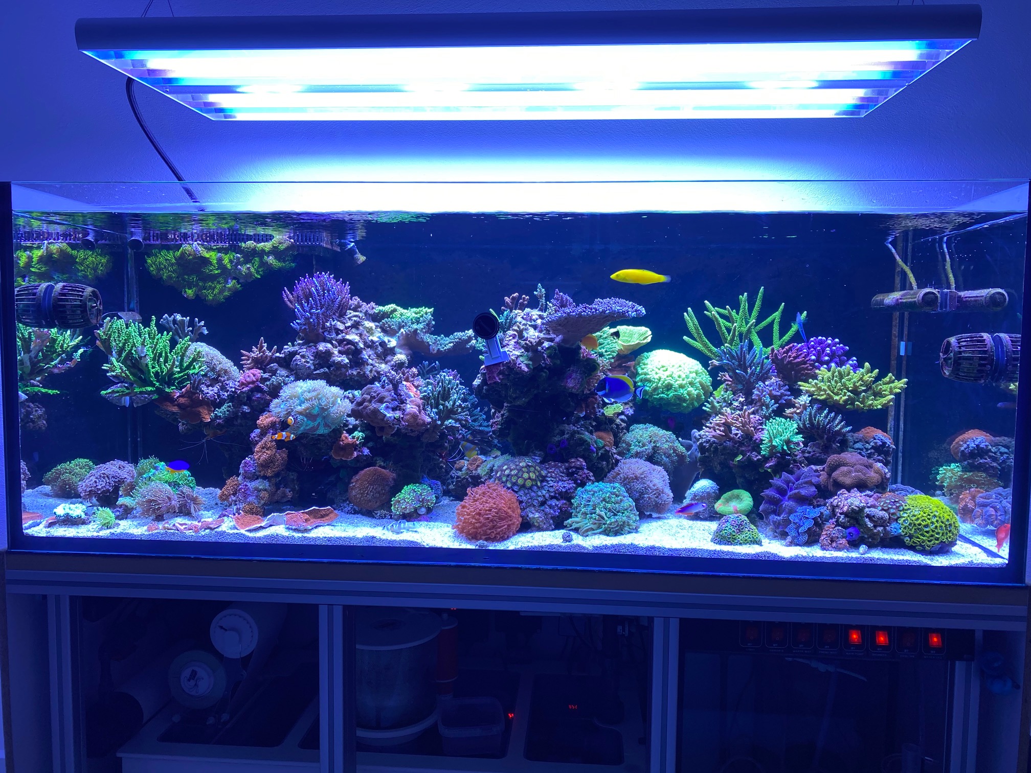

Da ich seit einigen Monaten mit Probleme Cyano / Dinos kämpfe, habe ich gedacht auf Sangokai umzustellen. Das angehängte Bild von Aquarium ist gemacht, nachdem ich sie abgesaugt habe… es sieht gut aus. Die Cyanos /Dinos sind im Herbst gekommen und ich beschäftige mich ganzen Winter damit. Grundsätzlich sind sie primär auf dem Boden. Am Anfang, als Absaugen nichts gebracht hat, habe ich mit RED X probiert. Das ging gut eine Woche, dann waren sie wieder da. Habe nach dem Kur angestellt. Dann wieder absaugen, absaugen (ich muss zugeben, vielleicht nicht genug konsequent: 1-2 pro Woche wenn sie fast ganzen Boden zugedeckt haben). In Dez habe ich mit Bakterien probiert… Cyanos schnell weg nach drei Tagen, aber auch meine PO4 und NO3 gesunken auf 0.0. Habe Bakterien auch schnell abgestellt. Jan wieder nur absagen. Ihr konntet aus der ICP die Werte aus dieser Periode ablesen. Wenig P und N? Vor einem Monat wollte ich mit nutri-basic starten. Nach drei Tagen mein PO4 gesunken gefährlich auf 0… habe abgestellt. Generell, habe ich relativ wenig PO4, so 0.02 bis 0.06. Aber was mich beunruhigt ist mein NO3. Ich habe brutal grossen Verbrauch. Ich dossiere 20ml ATI N pro Tag um 3mg/l zu halten. (Letze Woche habe ich nachfüllten verpasst, nach 2 Tagen ist NO3 auf 0 gesunken). Vielleich ist das Abschäumer? Das war auch der Grund, das ich Start von nutri-basic gestoppt habe (habe gleichzeitig mit ATI N aufgehört). Ich muss zugeben, dass die Situation sich ein bisschen vor kurzen verbessert hat. Letze Woche bis zu Mittwoch nichts war, dann sind Dinos gekommen (aber ungewöhnlich viele) und Ende der Woche Cyans an einigen Stellen.
Zum Strömung: ich denke es ist auch viel (ich sehe teilweise zu viel zu meine LPS), trotzdem bilden sich fast auf dem ganzen Boden Dinos & Cyanos.

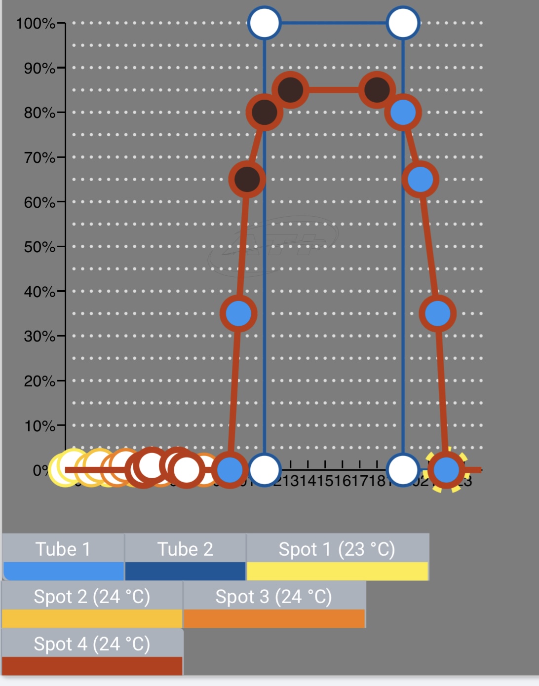

Etwas zu Licht. 8St T5 mache ich seit ein paar Monaten. Früher 11St. Ich denke es ist auch viel… Viele Acros stehen gut, aber einige (nicht viel) nicht gut. Meine Hypothese ist, das hat mit dem Licht zu tun. Einige LPS musste ich schon auf Boden stellen.

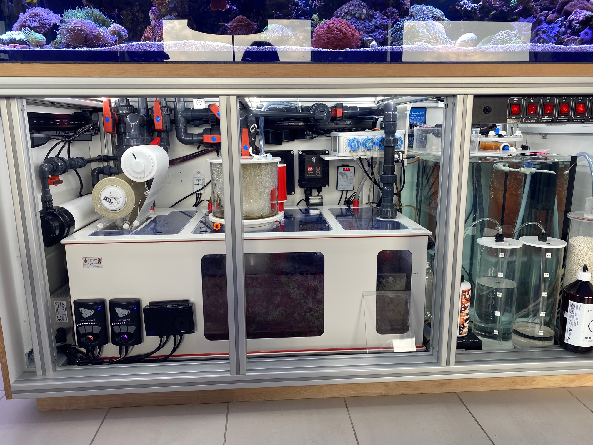

du solltest mit den Produkten bei einem Hersteller bleiben. Was genau dosierst Du gerade? ATI, Sangokai, Balling?

>> Durchfluss durch das Technikbecken reduzieren.

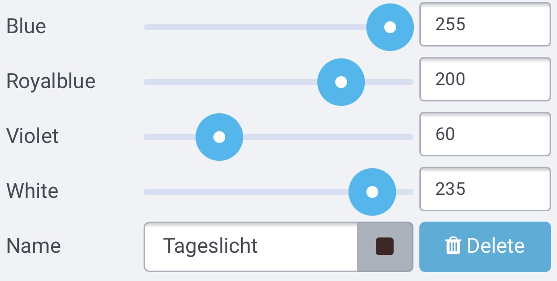

>> Bei der Tageslichteinstellung würde ich mal White 235 reduzieren auf 200.

- Durchfluss durch TB ist 2 Mal des Gesamtvolumen wobei ca. 1/3 geht zurück in TB via UV
- Tageslichteinstellung bei White habe ich heute auf 200 reduziert (generell die Intensivität der Tageslichtphase LEB von 85% auf 80% reduziert)
