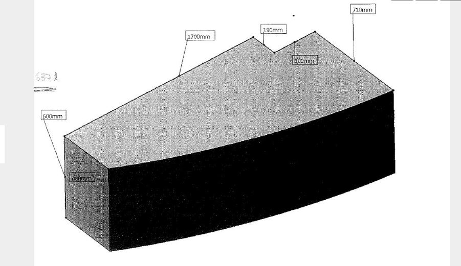

möchte mich mal kurz vorstellen. Habe seit 18 Jahren ein MW Becken und seit etwa 5 Jahren eine 690 l Pfütze. Habe bisher mit Wasserwechsel, Balling mein Berliner System betrieben und möchte jetzt mal etwas Anderes probieren. Auch weil ich seit längerer Zeit nicht mehr mit dem Aussehen meiner Bewohner zufrieden bin und in meiner Homeoffice (jetzt genau 1 Jahr) auch viel mehr ins Becken hineinschauen kann.
Dann möchte ich mal anfangen mein Becken genauer vorzustellen. Die Form ist etwas ungewöhnich (siehe Graphik), passt aber gut in meine Wohnung. Beleuchtet wird mit 2 x 150 HQI (BLV NEPTURION HIT 150 Watt TS 14000 K) und 4 x 80 W T5 (ATI, 3 x Aquablue spezial, 1 x Purple Plus). Im Technikbecken sitzt ein Abschäumer und hin und wieder ist ein Fließbettfilter gegen Phosphat im Einsatz. Balling wird nur Natriumhydrogencarbonat und Calciumchlorid - Dihydrat über eine Dosierpumpe zugefügt. Im Becken sind rechts und links je 2 steuerbare Tunze Stream angebracht, die im Wechsel laufen. Fischbesatz ein Kaninchenfisch, ein Palettendoktor, 5 Fahnenbarsche, 2 Demoisellen und 2 Orangenrückenzwergkaiser. An Korallen viel LPS und ein wenig SPS. Habe zuletzt mit Cyanos auf dem Bodengrund zu kämpfen und die letzten gemessenen Wasserwerte waren KH= 7,6, Ca= 490 und Phosphat bei 0,04.
Hier erst mal die Form meines Beckens und der Anamnesebogen und die Wasseranalyse von Heute
LG Uwe

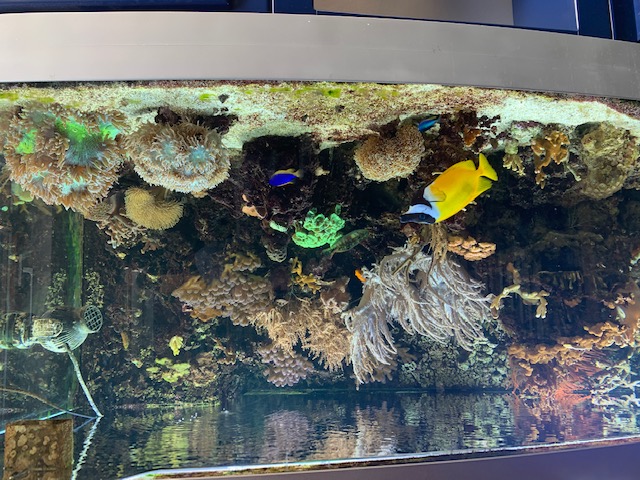

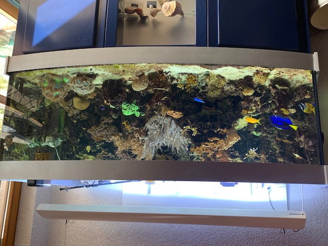

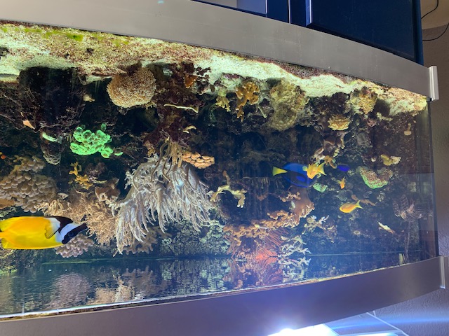

So und hier noch Bilder vom laufenden Becken.
