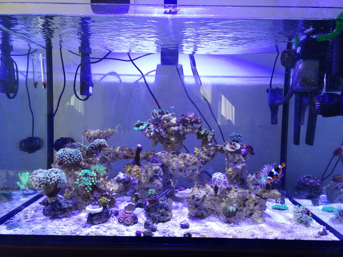

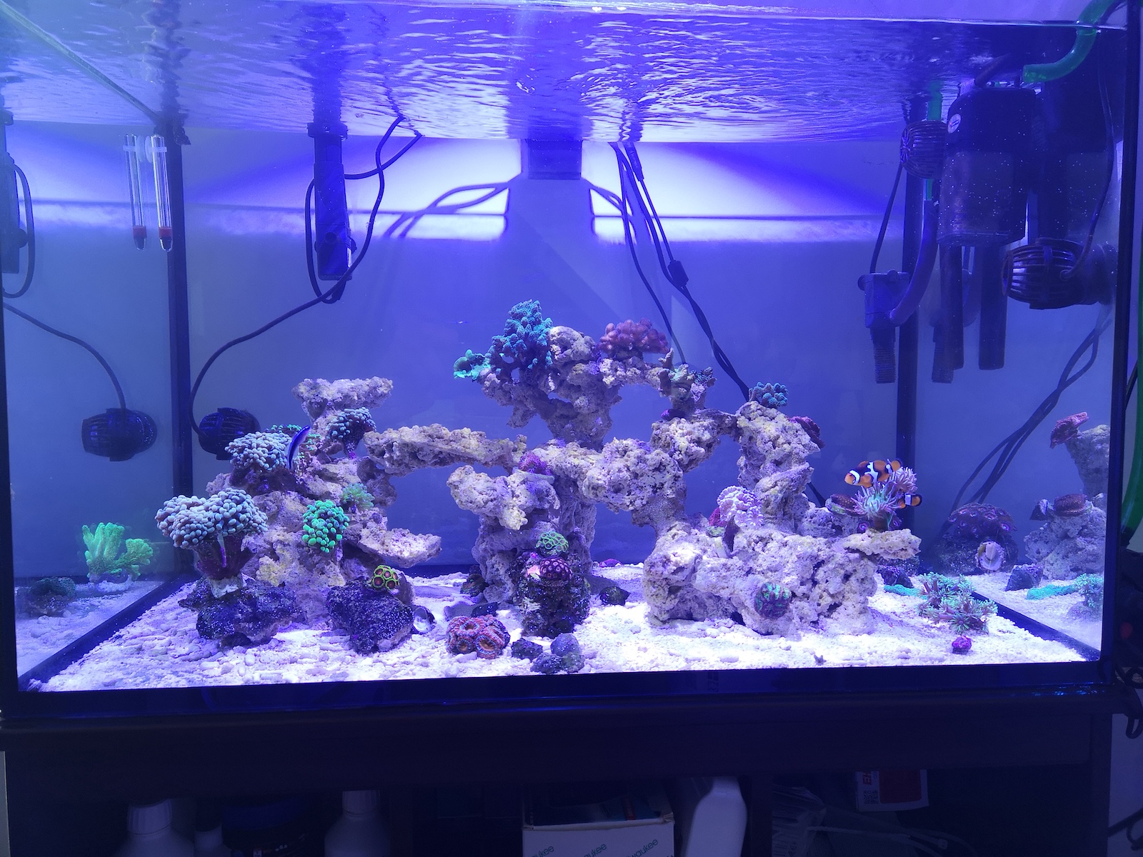

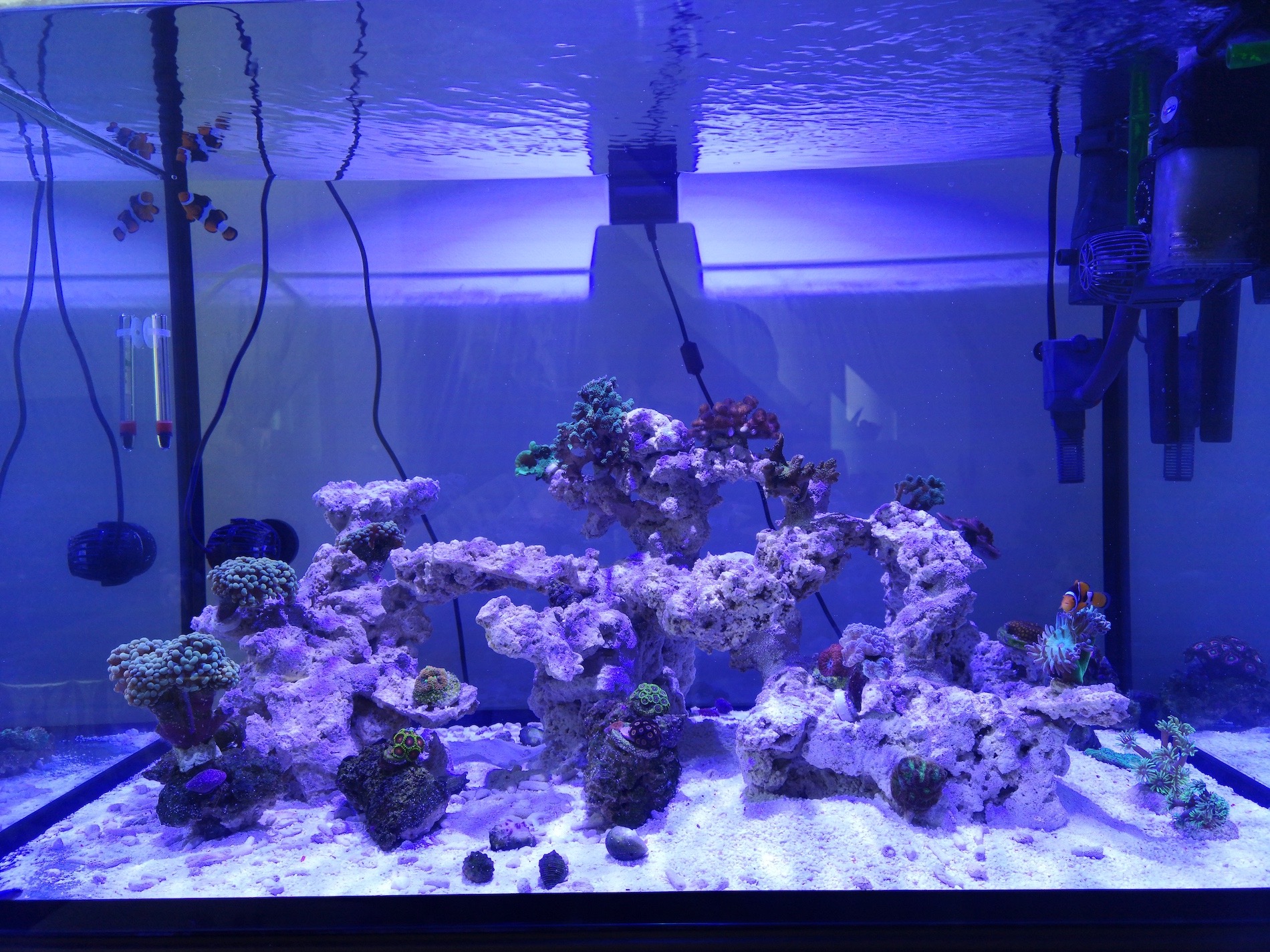

Seit Freitag stehen hier nun also 200L (175L Netto) im Wohnzimmer. Umgezogen habe ich das ganze Becken an einem Tag innerhalb von knapp 10 Stunden. Es kam zu keinen großen Zwischenfällen, außer dass mir 2 Stück von der großen Seriatopora abgebrochen sind. Die sah vorher aber schon nicht mehr gut aus, von daher halb so wild. Sie ist zum Glück recht groß und ich hoffe, dass aus ihr noch ein schöner großer Stock wird im neuen Becken.

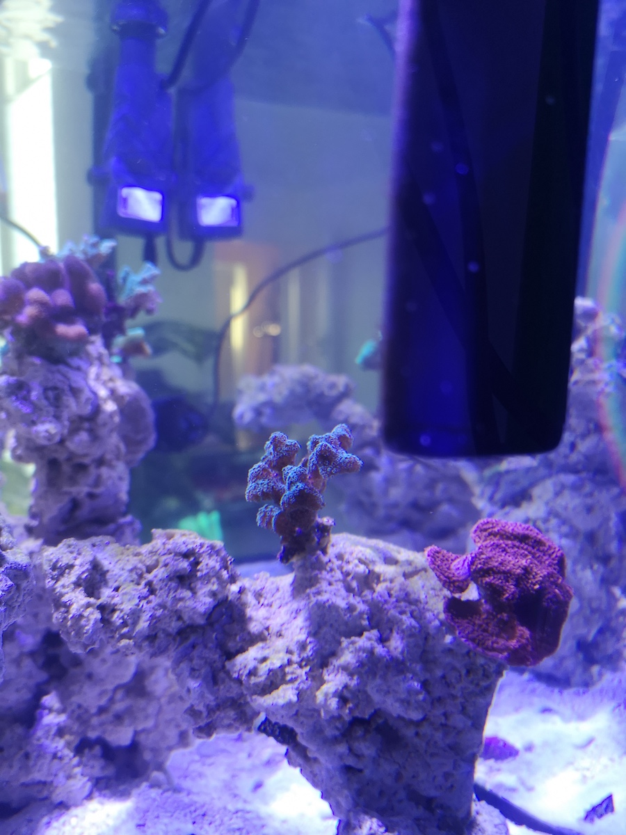

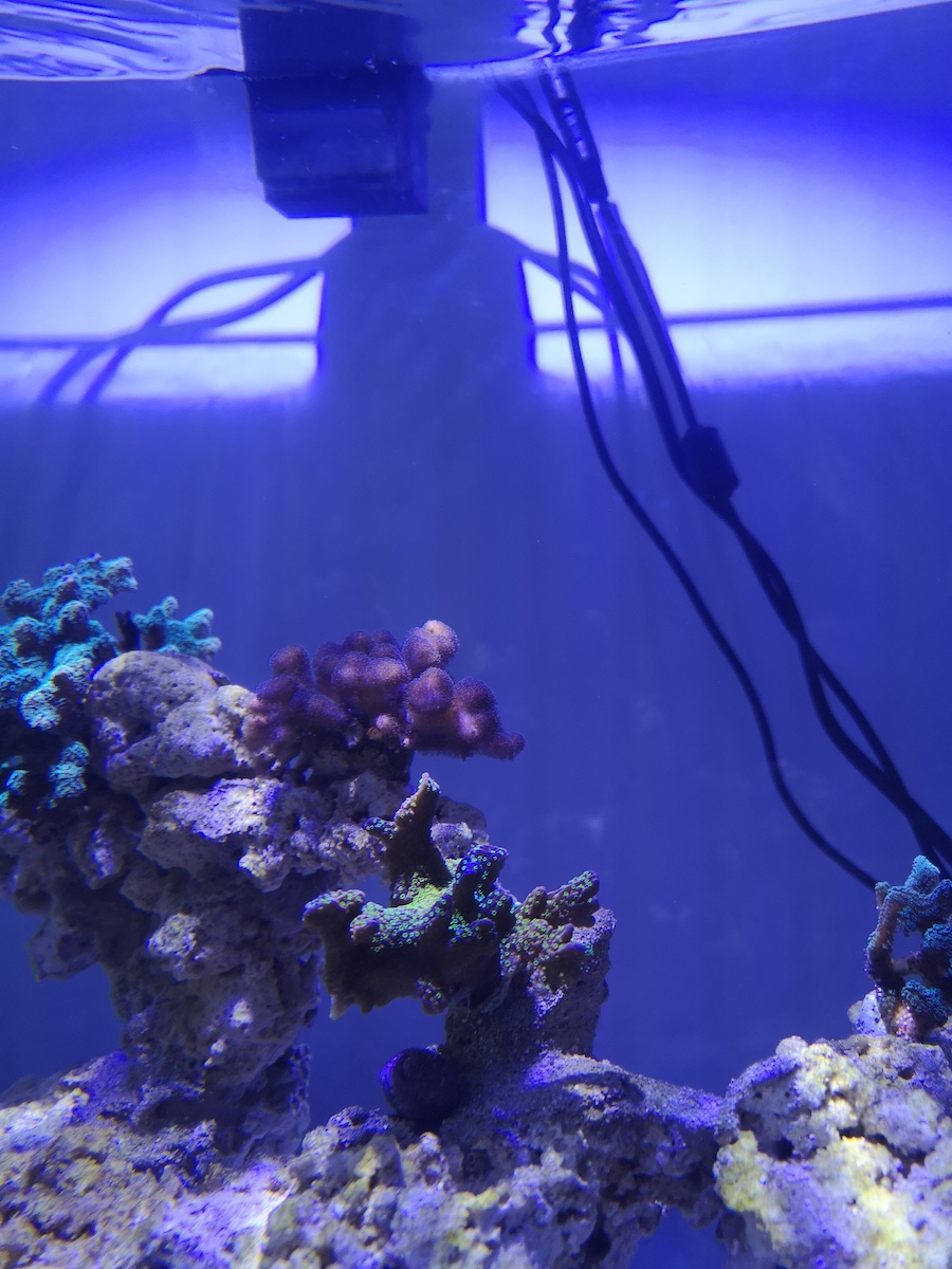

Das neue Becken soll überwiegend ein LPS Becken werden, da ich in den letzten Wochen gemerkt habe, dass ich persönlich als Anfänger mit einem SPS lastigem Becken nicht klar komme. Da fehlt mir einfach die Erfahrung um rechtzeitig Veränderungen zu bemerken und vor allem korrekt gegenzusteuern. Die bisherigen SPS habe ich ins neue Becken übernommen und schaue, wie sie sich entwickeln. Lediglich die Montipora Platte wächst wie verrückt von alleine, was die SPS angeht.

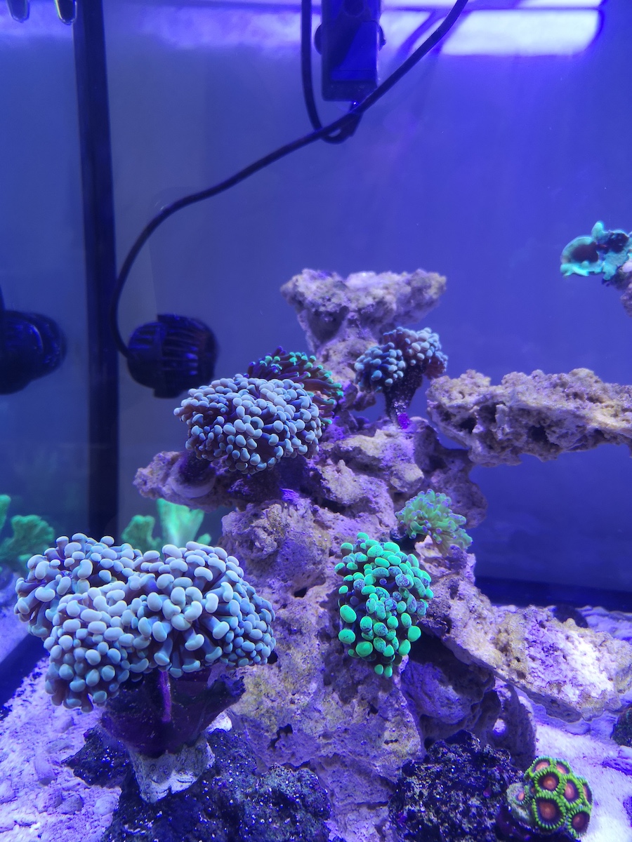

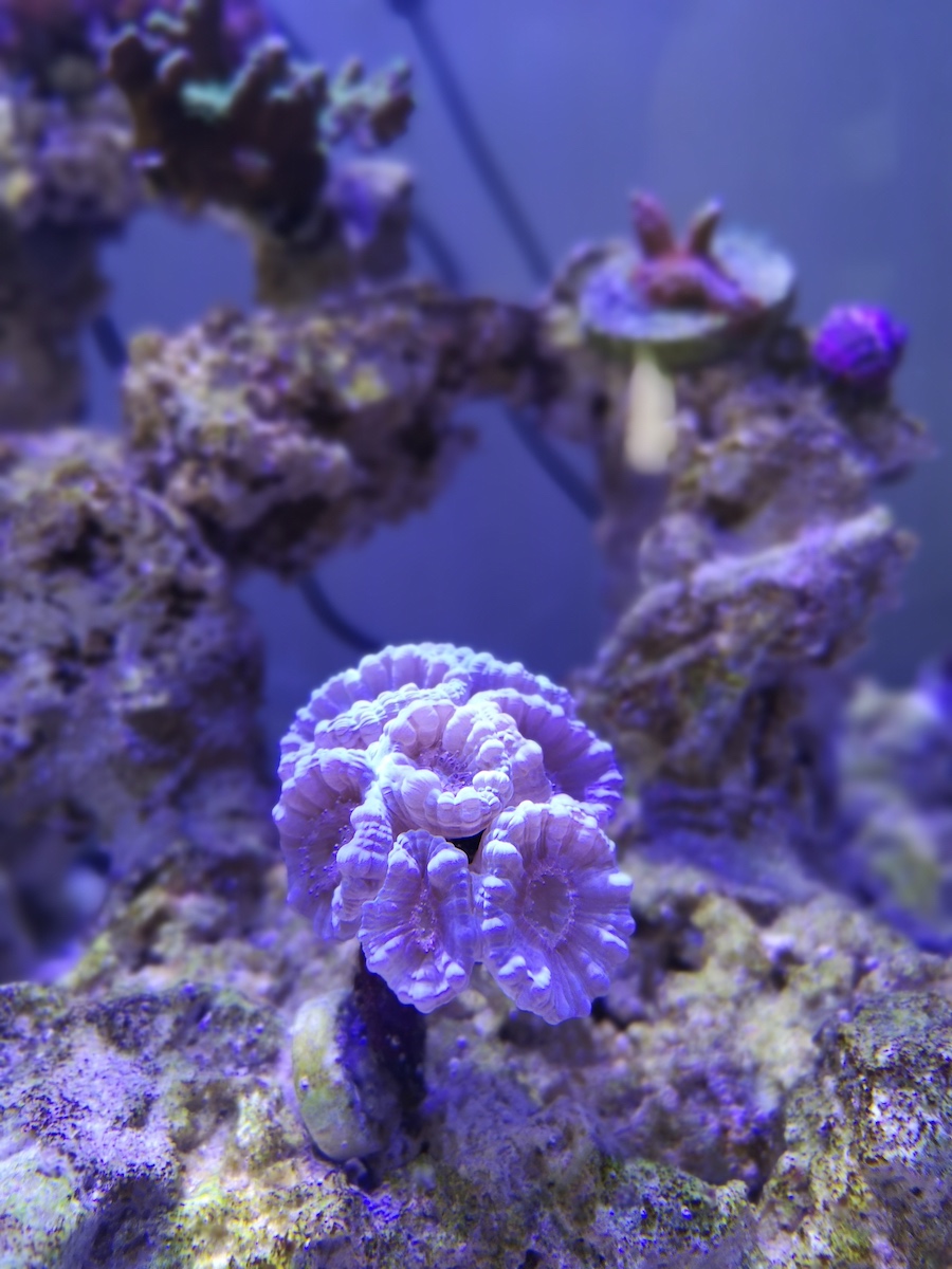

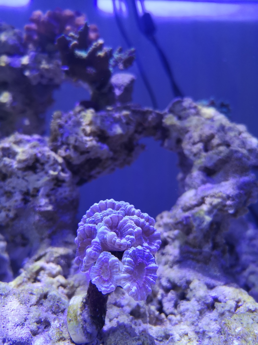

Morgen werde ich noch ein paar neue Korallen kaufen und dann zeitnah noch mehr. Die die ich gerne hätte, finde ich aktuell nur schwer oder möchte sie nicht in ein frisches Becken setzen. Der linke Bereich vom Becken soll mehr oder weniger mit diversen Euphyllia vollgestellt werden. Ganz oben kommt eine Hydnophora rauf. Im mittleren Bereich/ oben werden die SPS erst einmal stehen bleiben und ich schaue wie es sich entwickelt. Eine Milka hätte ich gerne noch dazu, da ich sie echt schick finde. Vielleicht noch ne pinke Seriatopora. Ansonsten ist mein Bedarf an SPS gedeckt.

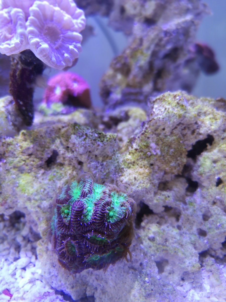

Wie ich den Rest des Riffs gestalte weiß ich noch nicht, da ich auch noch viele Lichtintensive Plätze in der Mitte frei habe, was für LPS ja nur bedingt geeignet ist. Da muss ich mal schauen ob die Blastomussa merletti in die Richtung wächst (morgen hole ich noch eine 2.) oder was ich dort ansiedeln könnte.

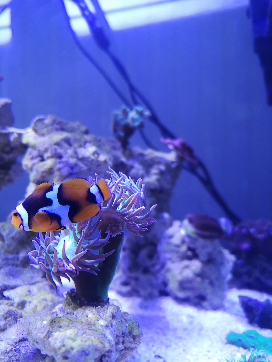

Ansonsten steht das Becken nun den 5. Tag und keine Koralle macht wirklich Probleme. Alle zeigen ein tolles Polypenbild (wenn der Percula nicht gerade in der Bartkoralle kuschelt)

Die Technik für das Becken ist nahezu gleich geblieben. Heute kam noch eine 3. Strömungspumpe dazu um den mittleren Bereich des Beckens besser zu durchströmen. Da war ein toter Bereich um die SPS herum. 0 Polypenbewegung. Gleichzeitig lasse ich dieses Mal von Beginn an eine UVC Anlage laufen, die ich mit einer Förderpumpe betreibe. Daher sieht es etwas wild in der hinteren rechten Ecke aus
Ansonsten ist das Licht immer noch die Red Sea Reef LED 90 die für das Becken mit meinem Besatzwunsch locker reichen sollte.
3 Pumpen, 2 davon im Sinuskurven Modus mit 1500 bzw 1000 l/h. Dazu von oben rechts mitte quer rüber eine 2000L/h lineare Pumpe.
Eheim 350 Skimmer und Filter. Der Skimmer + Filter wird wahrscheinlich demnächst gegen einen Abschäumer ersetzt. Bin noch am überlegen zwischen Tunze 9004 dc und Magus bubble QQ2.
