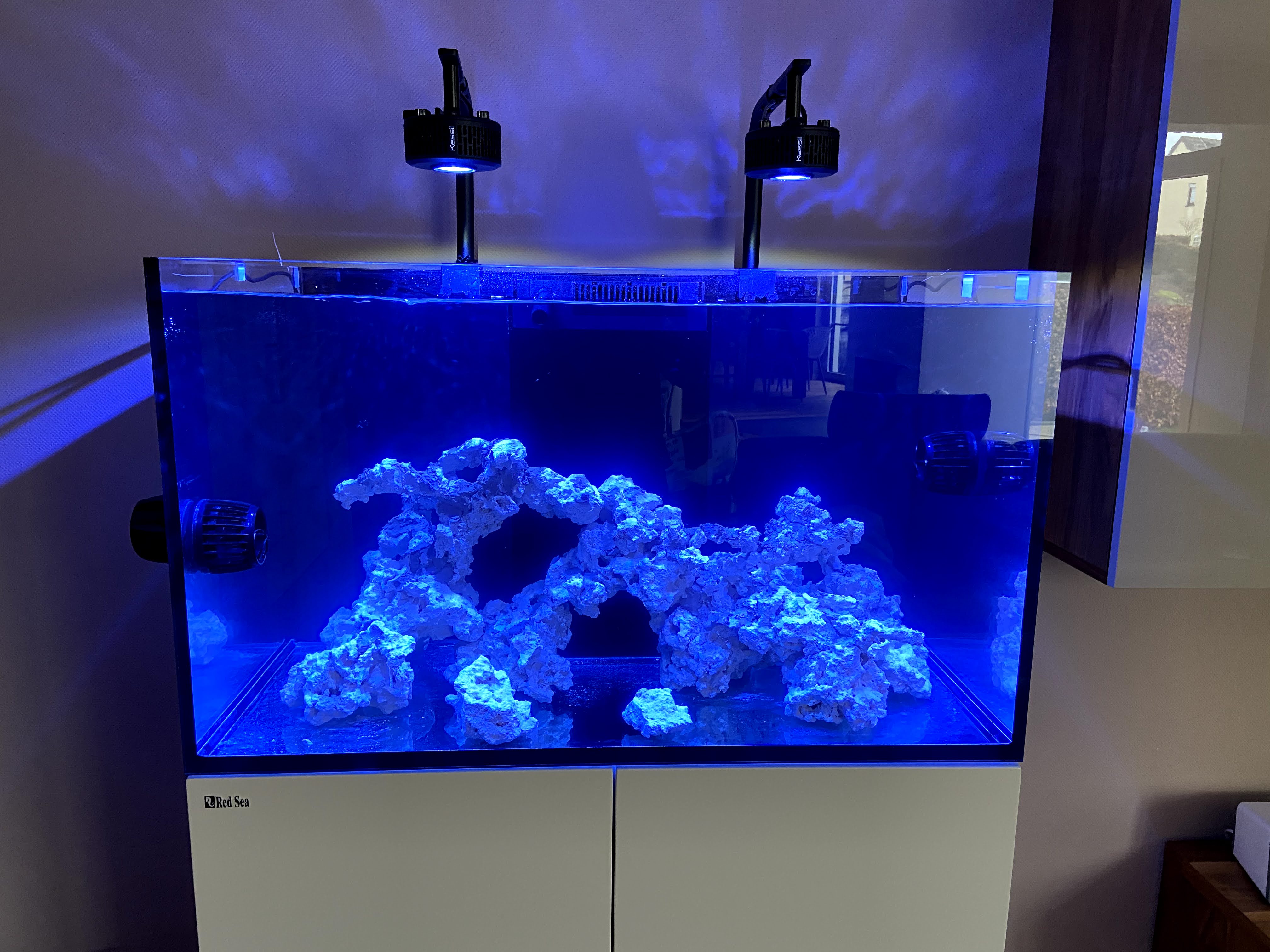

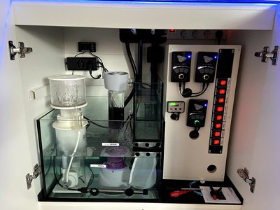

Reefer 250
Netto: 227l
CaribSea South Seas Base Rocks
https://youtu.be/ecjiehD42ys
2x MP40
2x Kessil a360x
Deltec Abschäumer
Ecotech RFP S2
START System seit: 28.01.21
Besatz: LPS/SPS
Kohle 100g
Salz: Tropic Marin Pro
Messgeräte: TM Spindel, Refra, Hanna Dig.

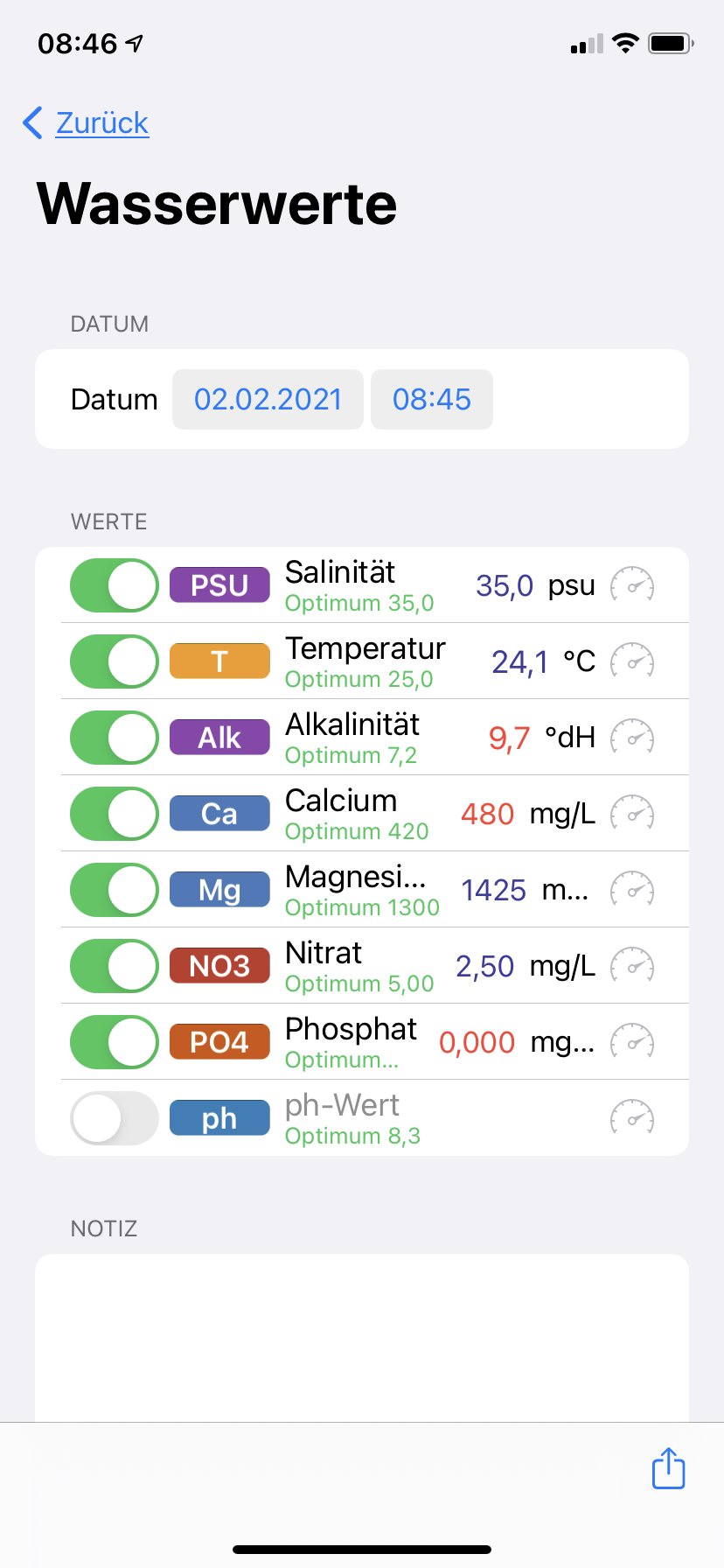

Das erste Messen ergab folgendes...nur zur Info:
LG Grüsse :)
Michel
Re: Reefer 250 2021 - Lux.
Hi und willkommen hier,
Na das schaut doch nicht schlecht aus.
Einzig KH und CA sind unnatürlich hoch. Wundert mich bei dem Salz.
Welche Heimtests nutzt du und hast du die Tests mit Referenz gecheckt?

So heute gegen Referenz gemessen (ATI)
Dabei habe ich bei den ersten Test auch noch einen Fehler beim Ablesen gemacht.
KH habe ich nochmal gegengemessen mit frischem Osmosewasser und TM Salz.
Wert hier: 7,2
