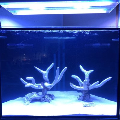

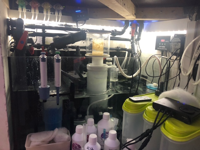

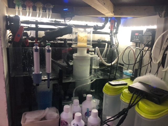

Nach einem Crash im Urlaub durch Goldalgen / Dinoflagellaten und retten der noch vorhanden Korallen und Tiere die in andere Aquarien von freunden umgesiedelt wurden , wurde ein neues Aquarium geplant. Unser altes Delta Aquarium + TB war ein selbst um Bau aus Süßwasser Zeiten, nach Rücksprache mit einem Aquamarinblauer aus meiner Region wurde wieder ein Delta Aquarium aus 10mm Glas stärke bestellt. Die drei vorderen schieben sind aus OptiWhite Weißglas, Schacht und Seitenscheiben aus Floatglas. Das Technik Becken ist ein eigen Nachbau von der red sea reihe. Der vorhandende riffaufbau besteht aus mehreren Arka Riffäste sowie klein geschlagende steine von Aqua-Perfekt Reef Rock´s. Gemörtelt wurde alles mit Reef Bond. der gebaute aufbau wurde 3.Wochen in Osmosewasser gewässert. Das Wasser wurde alle drei tage ausgetauscht.
