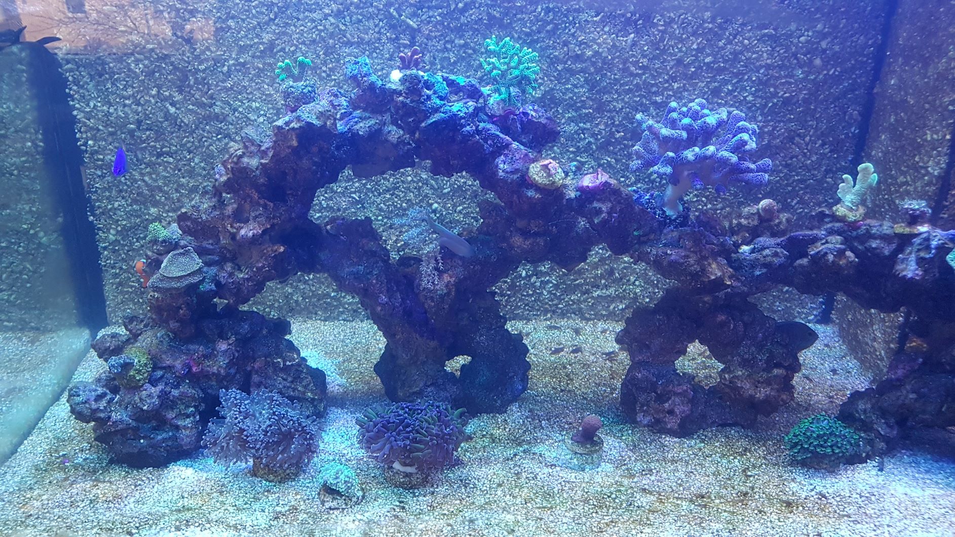

Mein Becken läuft jetzt seit ca 6 Wochen. Start System ist abgeschlossen und bin am Ende der 1. Woche im Basis System .
Habe aber immer noch sehr starkes Kieselalgen Wachstum und ich kann mir nicht vorstellen wo meine hoher AL Wert (siehe Test) im Wasser her kommt.
Kann es sein das meine Beleuchtung zu schwach ausgelegt ist?
MfG Ronny

sicher, dass das Kieselalgen sind? Du hast quasi kein Silicium im Becken, mit diesen Werten sollte es quasi keine Kieselalgen geben.
Eventuell mal mikroskopieren.
Fühlen sich die Algen "steinig" an, wenn du sie zerreibst? Falls sie eher glitschig sind, sind es keine Kieselalgen, eher Cyanos.
Der Aluminium Wert ist am Anfang normal. Ich nehme an, du hast Riffmörtel verwendet, um dein Gestein zu kleben? Dann kommt er ziemlich sicher da her. Der fällt dann automatisch mit den Wasserwechseln.
Warum sind deine Calcium und Magnesium Werte so hoch? Die bitte fallen lassen, das ist zuviel des Guten. Jod solltest du nachdosieren auf ca. 0,65, das ist zu gering, das nehmen dir die Korallen eventuell übel.
Wie hoch ist deine KH? Ist die eventuell zu niedrig?

Danke erst mal für deine schnelle Antwort.
Und du hast Recht, sie sind weich ... dann sind es Cyanos.
Der Calcium Wert ist jetzt schon besser, nur mein Magnesium ist noch etwas hoch KH ist bei 8,0
Ich habe bei MG und Calcium auch fast keinen Verbrauch.

Hi und willkommen hier bei uns,
Die KH bitte auf 7,5 fallen lassen, zusätzlich CA auf 420 einstellen.
Jod solltest du unbedingt anheben mit chem-if. Der ist viel zu niedrig.
Magnesium ist nicht schlimm. Das braucht dich nicht zu beunruhigen.
Welches Salz verwendest du? Von den Pro-Salzen raten wir hier eher ab. Gute Salze sind Tropic Marin Pro Reef, FM und Ati absolute ocean.
Bor ist auch etwas niedrig. Und frag mal bitte im Labor wegen Strontium nach, ob das korrekt ist. Hab noch nie n.n. dabei gesehen.

Alu ist auch kritisch erhöht. Bitte unbedingt Wasserwechsel mit nem guten ausgelichenen Salz machen.

Mal was anderes. Dosierst du KH, Ca? Wenn ja mit was? Eigen Mischung?
Ich habe noch nie ne Analyse gesehen, wo kein Strontium nachgewiesen wurde. Das finde ich ziemlich merkwürdig.
Du bist Dir sicher das deine eigenen Werte stimmen? Womit hast du das Becken gestartet? Ich finde da einiges sehr seltsam.

Bei KH bin ich jetzt auf 7,7 runter. Salz verwende ich von Aquaforest das Reef Salt Strontium und Jod habe ich jetzt zudosiert.
Das mit dem Strontium kann ich mir auch nicht erklären
Meine Dichte liegt bei 1,025 bei 25,5 °C Wassertemperatur mit Spindel gemessen.
Refrakzometer habe ich noch nicht ist aber Bestellt

KH und Ca Dosier ich nach der Balling Methode mit Eigen Mischung .
Das Becken habe ich mit Sangokai gestartet erst Start und jetzt Basis System.

Moin. Dann liegt deine Sali aber über 37. Du solltest Dich. Och ein bisschen mehr mit der Materie beschäftigen. Hast Du den Aquacalculator?
Dieser ist sehr hilfreich. Das Salz kenne ich leider nicht. Ich kenne nur das pro reef und das Prof von Fauna.
Welche Spindel hast du?
Hast du deine Werte vor der ICP mal selbst gemessen und das gleiche Wasser aus dem Beckeneingeschickt?
Ich glaube du hast da einfach noch Probleme mit dem richtigen messen.
