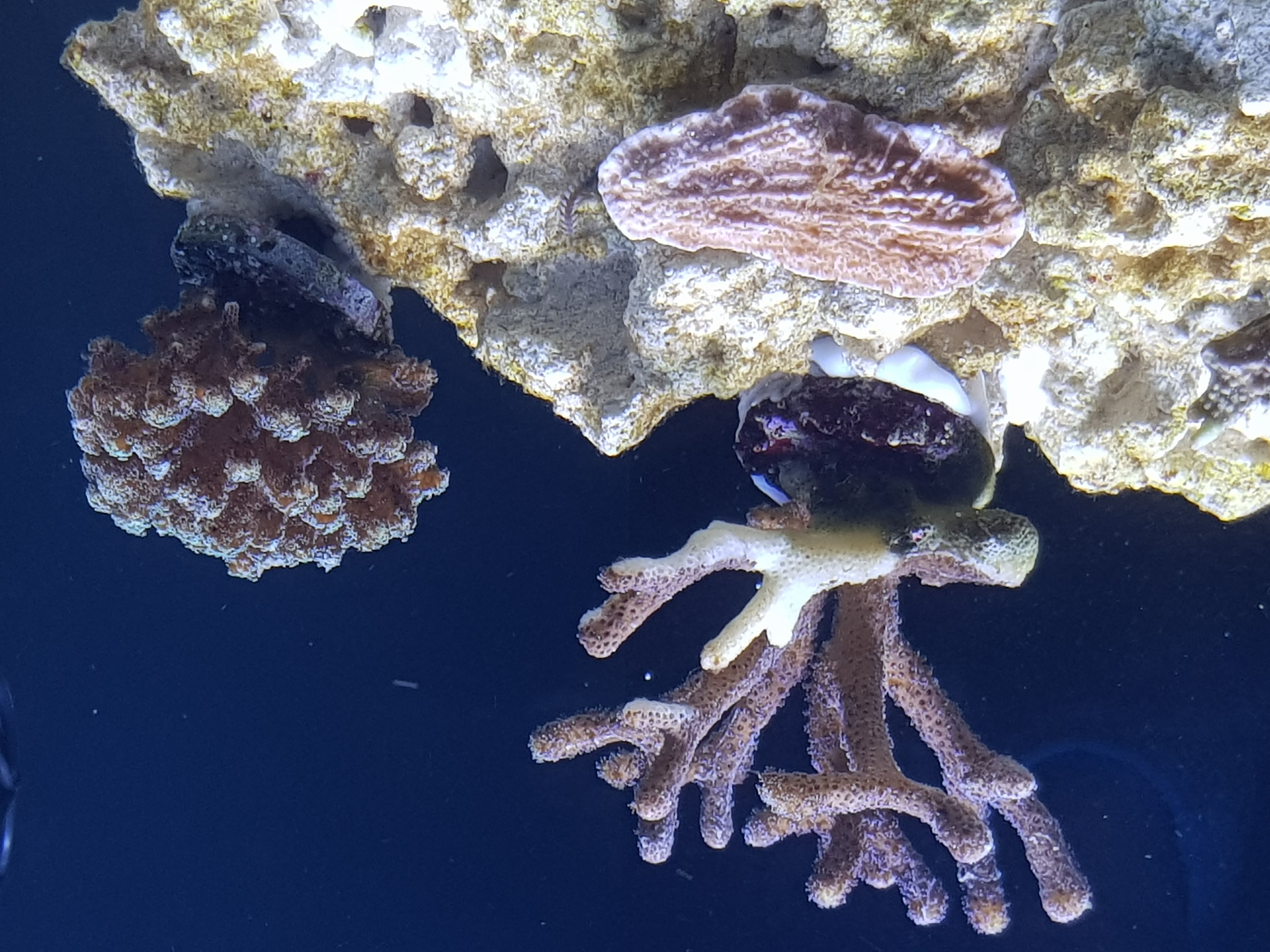

Dann kam am 06.11. leider ein Zusammenbruch:
Die Acropora zeigte schlagartig über Nacht einige weiße abgestorbene Stellen, bei einer Milka kamen auch Gewebsablösungen hinzu und zwei kleinere Acropora Ableger wurden dann innerhalb von 2 Tagen ganz weiß. (s. Bilder im Anhang)
Ich habe nichts an den Werten oder Lichteinstellungen verändert (Philipps Coral Care 2019 mit „flacher“ Kurve und 45% auf 11 Std. nach Sangokai Empfehlungen und 25 cm über dem Becken) und mit folgenden Wasserwerten (tgl. gemessen und nach dem Berechnungstool nachdosiert - das Becken wird komplett mit dem Sangokai System betrieben -auch Aktivkohle):

Leider stehen die Korallen tgl. immer schlechter – nun auch die LPS. Sie machen nicht mehr richtig auf (selbst einige Scheibenanemonen, die sich vorher geteilt haben) und schleimen ab.

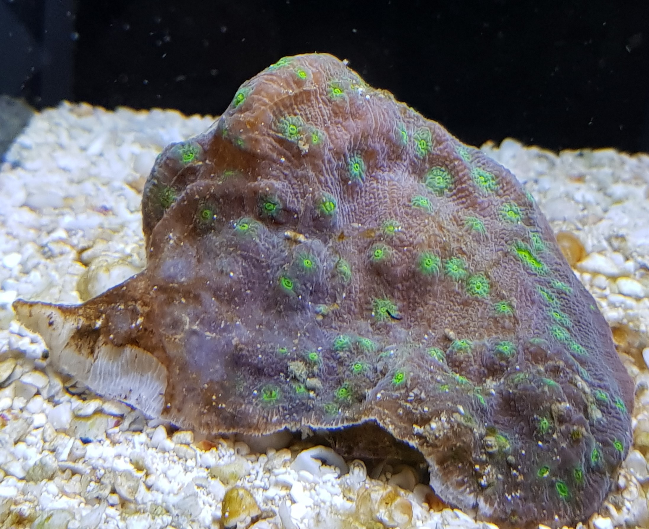

Die Milka bekommt immer mehr Gewebeverluste – dort hatte es wenigstens ein paar Tage stagniert und eine Lamellosa löst sich seit heute auf.

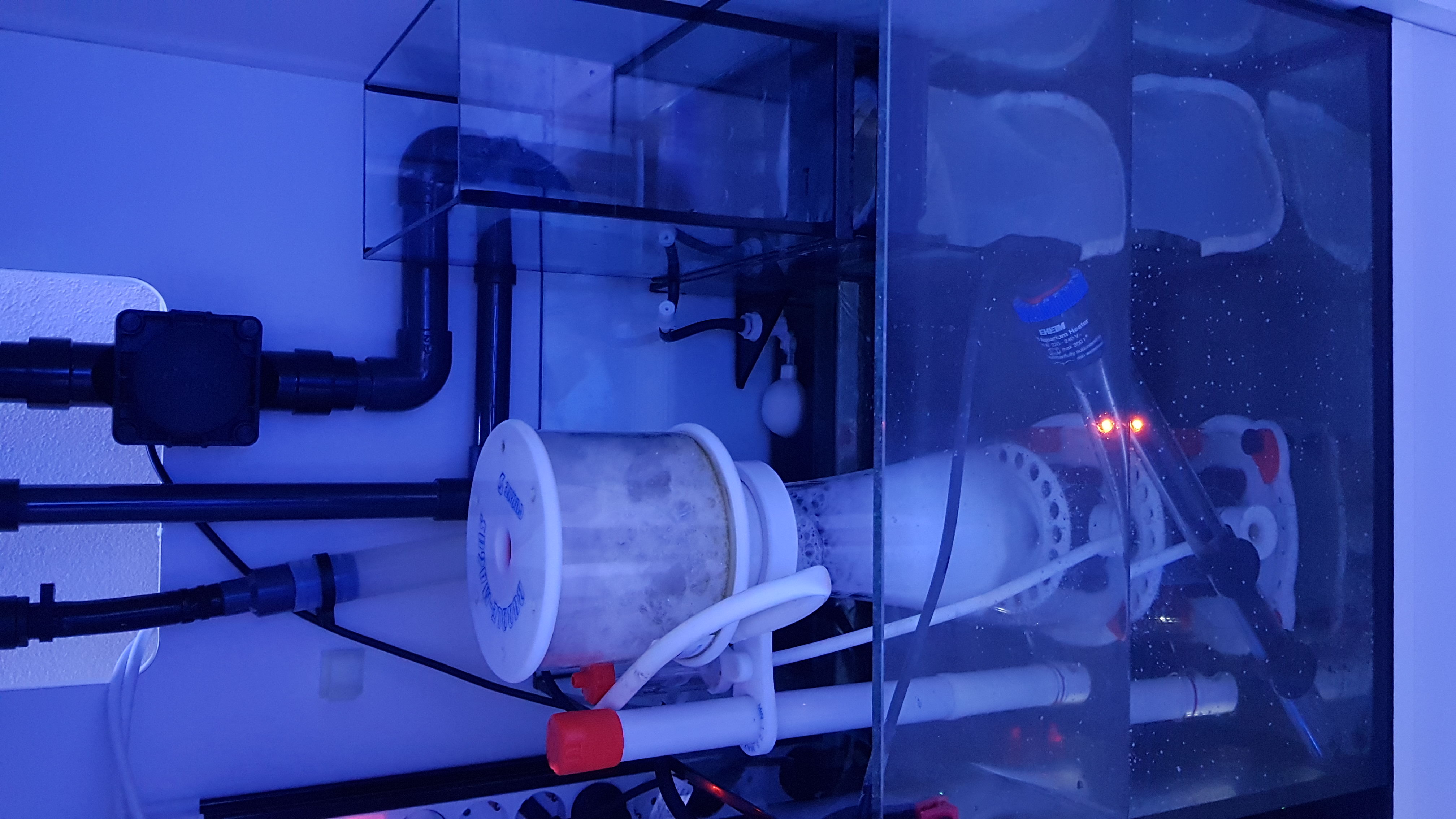

Ist alles gründlich gereinigt (bin ja ne Frau - haha) und die Rückförderpumpe ist neu und mit Plastik Rohrschellen versehen.
Metall im System kann ich ausschließen (auch drumherum).
