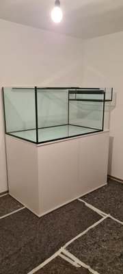

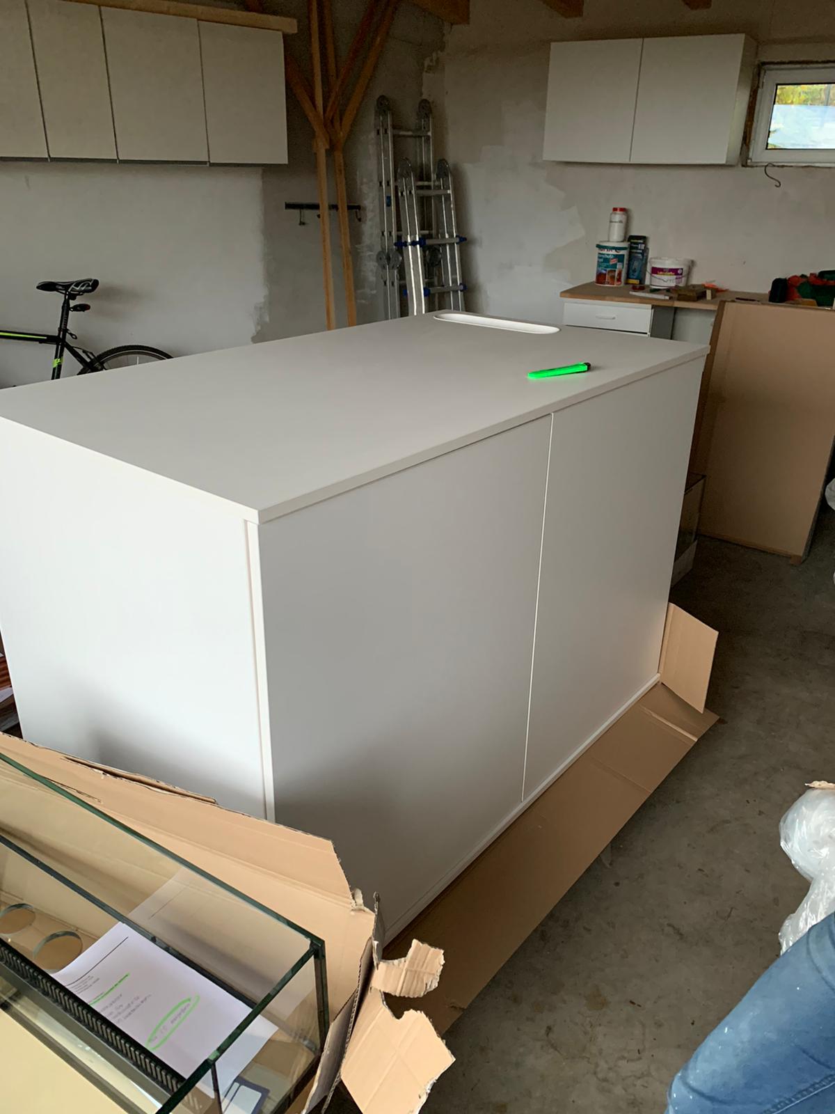

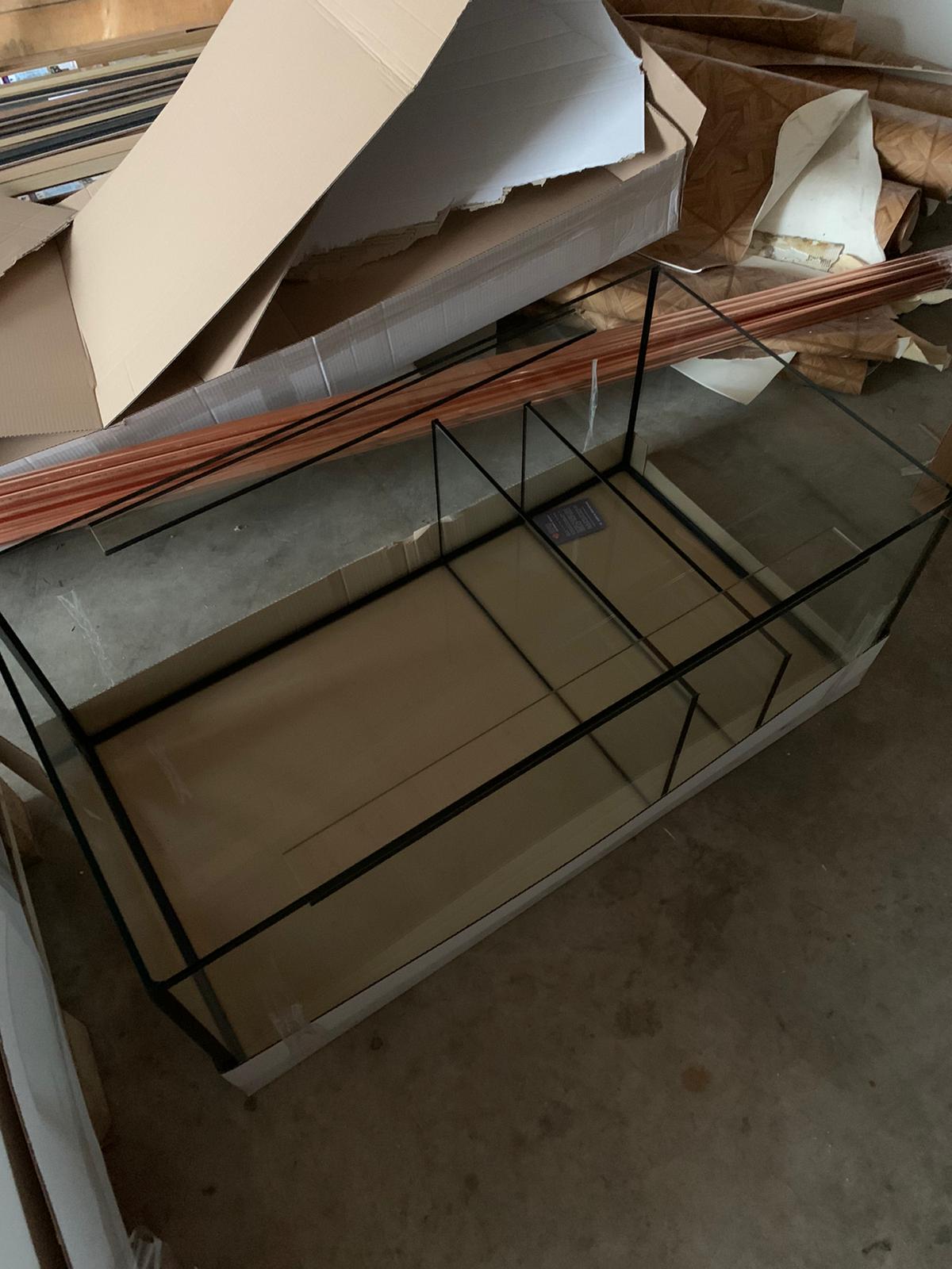

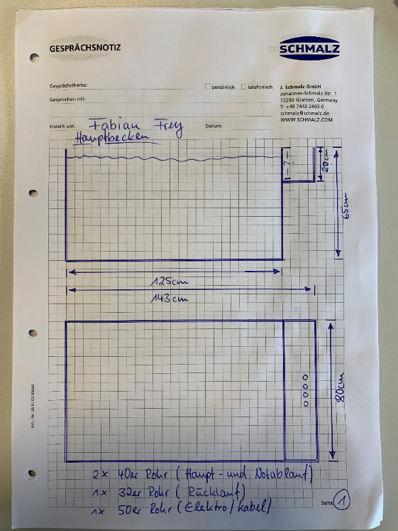

Am 26.10. war es dann soweit, das Aquarium wurde angeliefert.
Der Ablauf ist übrigens über einen Rucksack realisiert.
Da ein Raumteiler sowieso schon schwierig zu beströmen ist, wollte ich so wenig wie möglich Störkanten im inneren des Beckens haben.
Die Maße wurden kontrolliert und das Becken übergangsweise ins Büro gestellt, da wir mit dem Umbauen des Hauses noch nicht ganz fertig sind.
Anbei ein paar Bilder des Beckens

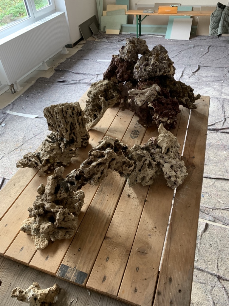

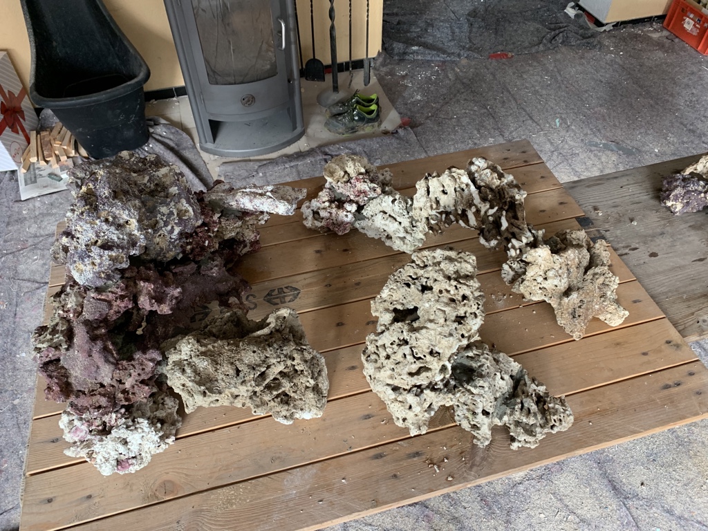

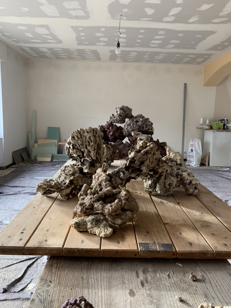

Gestern hatte ich etwas Zeit und habe mich dem für mich mit spannendsten Teil gewidmet, dem Riffaufbau.
Dieser wurde auf einer Holzplatte, die exakt die Größe des Beckens hat aufgebaut und größtenteils schon mit ReefBond "verklebt".
Ich habe versucht, möglichst viele Spalten, Höhlen und Tunnel für die Fische zu erschaffen, sodass diese sich auch Mal verstecken können.
Ich erhoffe mir, dass sie im allgemeinen dadurch entspannter werden.
Ich konnte hierzu bei einem Händler noch etwas "Pukani dry rock" ergattern, was ja auch von Norbert Dammers für die Atoll Riffdeko 1.0 verwendet wurde. Außerdem habe ich noch einiges an "Real Reef Rocks" verwendet.
Sobald das Becken gestartet und aufgesalzen ist, werden noch ein-, zwei Brocken Lebendgestein einziehen.
Die maximale Höhe des Aufbaus beträgt hinten 40cm. Wasserstand wird bei ca. 60cm sein.

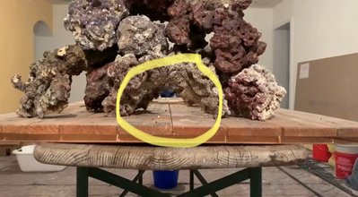

Wie auf der Skizze zu sehen ist, werde ich rechts und links des Aufbaus eine Vortech MP40 platzieren.
Außerdem habe ich eine Art "Tunnel" durchgehend im Aufbau von hinten bis vorne freigehalten.
Durch diesen Tunnel wird eine Vortech MP10 (hoffe die ist ausreichend, ansonsten wird eine zusätzliche MP40 eingesetzt) die Strömung drücken.
Ich denke oder hoffe, dass durch diese Pumpe die Strömung vom inneren des Aufbaus, durch den Tunnel nach außen Richtung Wand strömt und so die Strömung der außenliegenden MP40's etwas verwirbelt. Man wird sehen wie das in der Praxis aussieht
. Ich hoffe ihr könnt mir folgen
Über Anregungen bezüglich des Aufbaus und der Strömung wäre ich happy

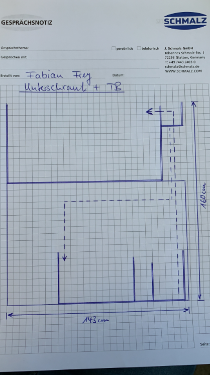

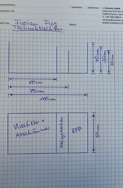

Welches Abteil im TB ist für den Abschäumer? Das mittlere? Das sieht so schmal aus. Passt der Schäumer da rein? Wie hoch ist die rechte Scheibe zur Pumpenkammer?
Re: 600 L - Raumteiler

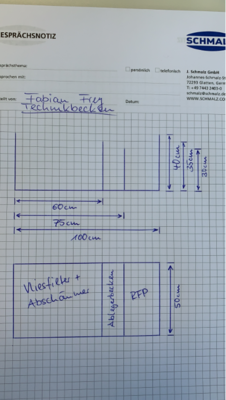

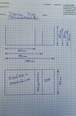

Hi Micha,
Ich würde natürlich gerne vermeiden, dass an der vorderen Sichtkante, die mittem im Raum steht, Technik sichtbar ist.
Mir ist wohl bewusst, dass es mit dieser Anordnung vielleicht etwas schwierig wird eine wechselnde Strömung hinzubekommen. Da alle Pumpen nach vorne ausgerichtet sind.
Zur Not wird eine Vortech MP40 an der Rückwand und eine diagonal an der Frontscheibe platziert, sodass eine Ringströmung entsteht.
Schräg stellen ist ja leider bei den Vortechs nicht möglich. Vielleicht muss ich hier noch auf andere zusätzliche Pumpen greifen. Man wird sehen
Mein Glas ist 12mm stark bzw. dick. Die Vortech MP10 geht leider nur bis max. 10mm.. da muss ich mir was einfallen lassen bzw. ich habe auch noch eine Tunze hier liegen. Die wird dann eventuell dafür eingesetzt.
Anbei mal eine Zeichnung meines Technikbeckens. Der Abschäumer steht (erhöht auf Lichtrasterplatten - wegen dem max. Wasserstand für den Deltec) in der großen Kammer. In dieser ist auch noch Platz für einen Vliesfilter bzw. Rollermat den ich auch schon zuhause habe. Würde aber gerne mal ohne starten.
Die mittlere Kammer ist ein kleines "Ablegerbecken". Auf der anderen Seite dann die RFP.

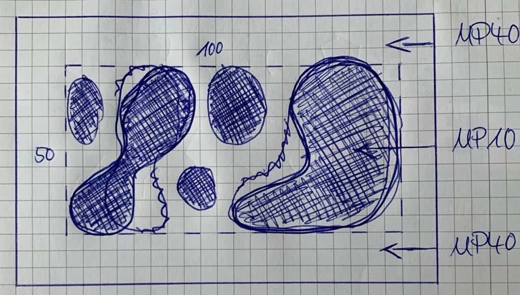

Und so soll übrigens das mittlere Riff beströmt werden.
Die MP10 sitzt ganz unten am Riff und strömt durch den Bogen der sich von ganz hinten im Aufbau nach vorne durchzieht.
Gelber Kreis ist der Bogen im großen "Steinhaufen" der an der Rückwand steht. Durch diesen soll die Mp10 strömen und so gelangt Strömung mitten ins Riff..
So mal die Theorie
Gelb MP10
Rot MP40
So mal die Theorie
Gelb MP10
Rot MP40
Hallo erst mal,
deine Planung sieht erst mal ganz gut und man sieht das du dich viel mit der Materie beschäftigt hast!
Als erstes fällt mir auf das deine Rückförderpumpe meiner Meinung nach zu klein gewählt ist!
Ich habe ebenfalls einen Raumteiler (550 Liter Netto) zu stehen und habe eine Jebao DCP 10000, diese läuft bei mir auf 50 Prozent. Ja rein rechnerisch würde es ja dann passen wenn deine auf 100 Prozent läuft, aber ich würde davon abraten.
Zur Strömung generell, ich habe auch zwei Pumpen (Jebao SOW10) an der Rückwand, habe allerdings meine Rückförderleitung an die Stirnseite verlegt. Also gegenüberliegend zu den 2 Stömungspumpen, Ja Beströmung ist bei nem Raumteiler echt nicht einfach und ich kann auch nicht sagen das ich zu 100 Prozent zufrieden bin, aber es funktioniert bei mir. Durch das Pulsen der Pumpen und dem gegenüber liegenden Rücklauf entsteht eine recht gute Wechselströumng. Bei mir sind es so 50 Prozent SPS 40% LPS und 10% weiche
Gruß Denny
