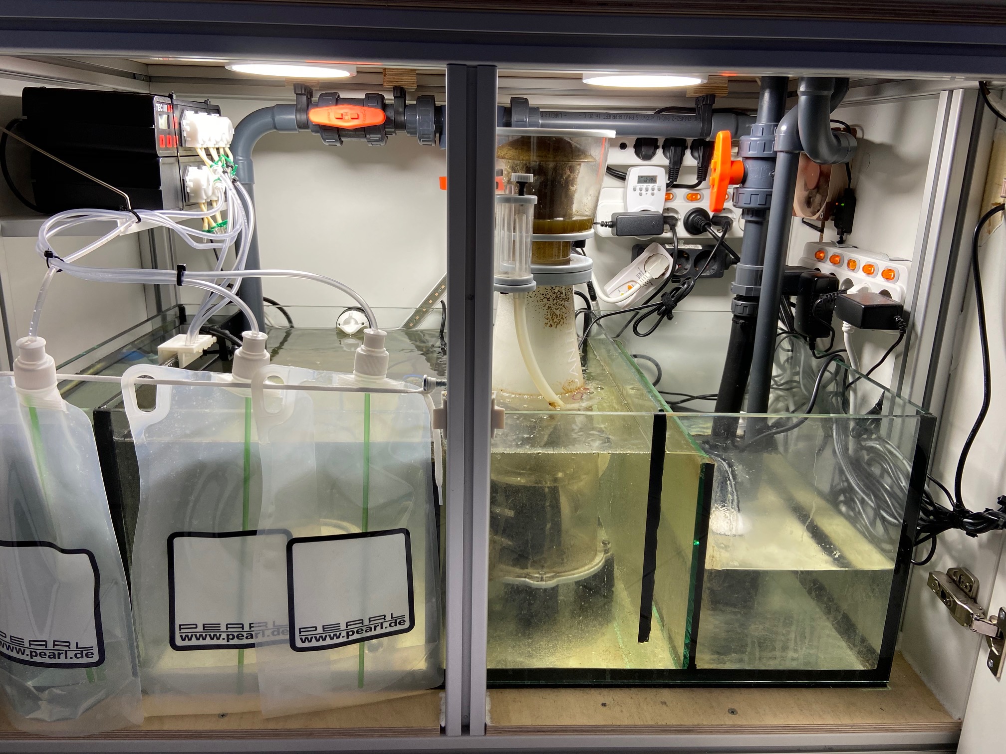

Die Details über mein eingesetztes Equipment/Wasserwerte usw. bitte aus dem Anamnesebogen entnehmen. Außerdem habe ich noch ein paar Bilder diesem Threat angeheftet.

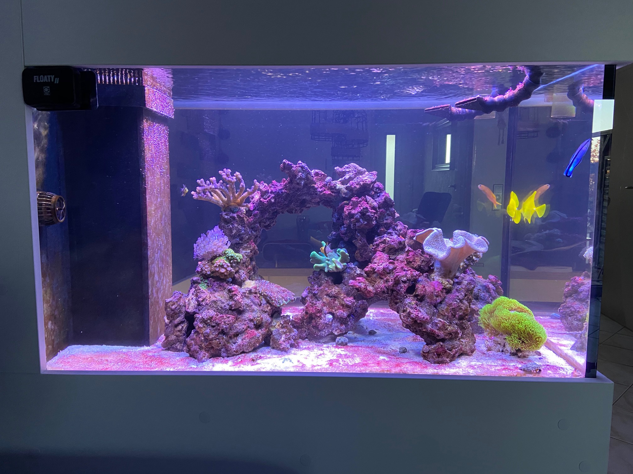

Du solltest das Becken mit wesentlich mehr Korallen besiedeln. Ist das Bild oben aktuell?

das Bild ist aktuell vom 21.04., ein paar Korallen sind auch aus der Persepktive nicht sichtbar und leider sind ja auch schon ein paar kaputt gegangen :(, seitdem hatte ich dann auch Bedenken mit dem Nachsetzen. Gerne kann ich euch auch noch ein paar mehr Aufnahmen vom Becken machen.
Meine Hoffung liegt jetzt im Sangokai System und darin, dass jetzt keine größeren Änderungen mehr an der Beckenumgebung gemacht werden müssen, sodass Stabilität aufkommt und dann werde ich definitiv aufstocken. UND natürlich, dass die ICP Analyse keine Abgründe irgendeiner Art auftut.

Wie Dieter auch schon schrieb, würde ich den Korallenbesatz zügig aufstocken. Du musst ja keine riesen Korallen kaufen. 10 Kleinere mit gesunder Basalscheibe tuns auch. Deine Lederkoralle ist schon nen Brummer, die wird dir wenn sie mal gut steht und wächst Probleme machen.
leider finde ich deinen bisherigen Fischbesatz ähm...... verbesserungsfähig. ;) Bitte trenne dich wieder von dem Doc und dem Putzerlippfisch, die sind defintiv viel zu groß für das Becken. Ich würde auch hier zügig etliche kleine passende Fische einsetzen. Auch dies ist wichtig, damit das Becken sich richtig ausbalancieren kann.
