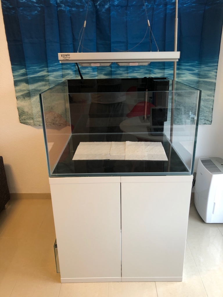

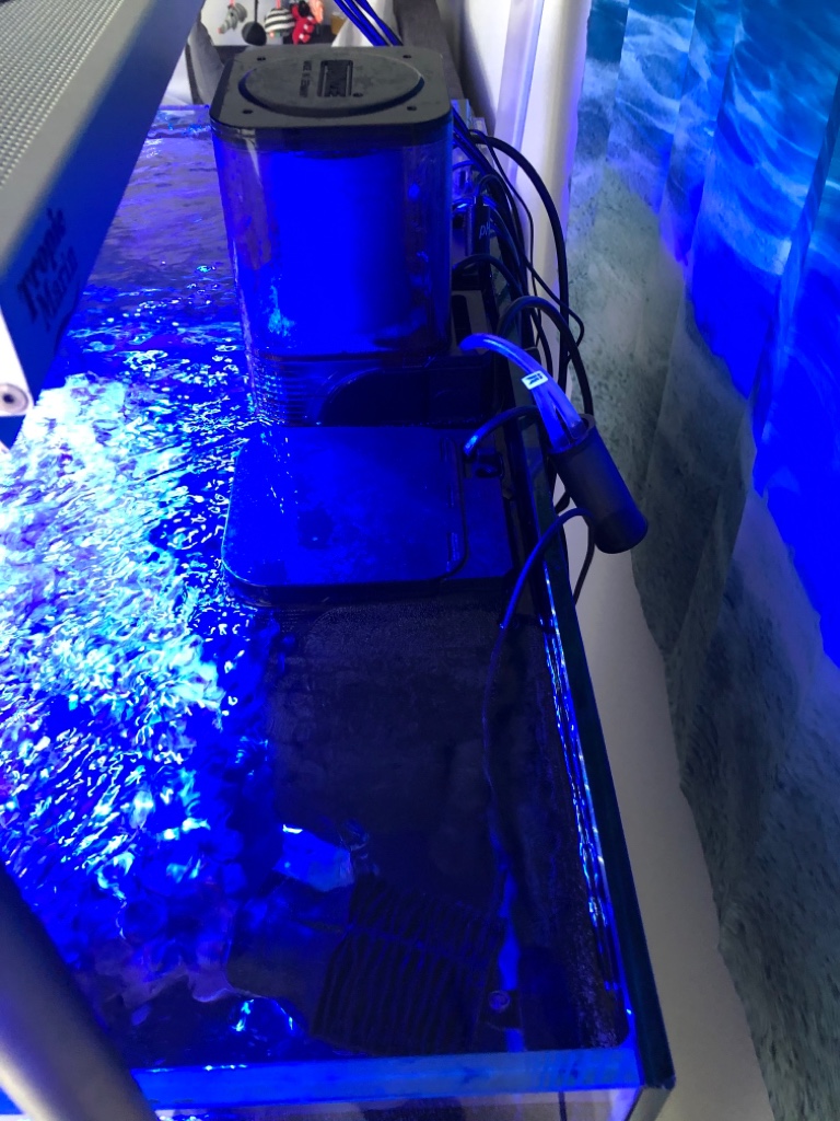

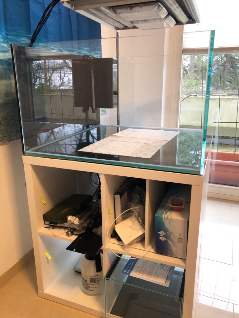

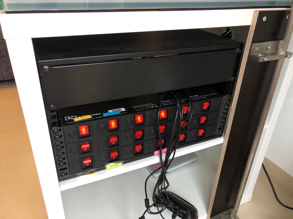

Moin Leute,
wie angekündigt hier nun meine Beckenvorstellung. Ich hoffe der ein oder andere findet für sein Projekt auch ein Paar Impressionen.
Ich habe euch u.a. Grundinformationen und ersten Fotos beigefügt.
Aber nun viel Spass beim lesen, vielleicht habt ihr noch ein Paar geile Ideen und Anregungen, dann einfach die Kommentarfunktion nutzen, bin für jede Art von konstruktivem Content dankbar.
__________________________________________________________________________________________________________________________________
Grunddaten:
Aquarium: weissglas, Pool, Rueckwand, schwarz, 78,5x76x45 cm
Unterschrank: 2x Ikea Kallax,weiss / später folgt noch als Finishing eine Verblendung mit weissem Acryl auf einem Frame von Marinesystems
Skimmer: Tunze 9012 DC / Position Mitte Rückwand
Multifilter: 2x Tunze 3168 / 1x mit Filterwatte / 1x permanent mit Sangokai Aktivkohle / Position links und rechts vom Skimmer
Stroemungspumpe: 2x Panta Rhei Hydro Wizard ECM 42 Pro / links sowie recht aussen an der Rückscheibe Ausrichtung Mitte Frontscheibe / später Absicherung über Panta USV
Beleuchtung: Tropic Marin DIY bestehend aus 2x SunaEco 1500 und 3 x SunaEco 500 / wird später ersetzt durch 1x ATI Straton
Beleuchtungshalter: ADA Solar Stand
Dosieranlage: GHL 2.1 SA Reefdoser / Kanal 1-3 Kalkversorgung 4 Kombiloesung Basic #1+#2 / wir später erweitert mit KH Director und IOND
Nachfuellanlage: Tunze Osmolator 3155
Osmose: Glamorca R01
Test: Hanna 98319+Checker + Soell Aquacheck
Salz: Tropic Marin Pro Reef
Hardscape: Acroporock 8 KG - 60x35x35 cm
Besatz:
--> Korallen: LPS & SPS + Tridacna
--> Wirbellose: Weissbandputzergarnele,Feuergarnele,CleaningCrew
--> Fische: Anemonenfisch Picasso,Flammenzwergkaiser,Saphir Riffbarsch,Zebra Schleimfisch,Hawaii Doktorfisch
Bodengrund: -keiner- #barebottom
Schreibt mir gern eure Meinung, Ideen,Tipps usw. am besten auch mit Begründung etc. freue mich wie gesagt über konstruktiven Content.
...weitere Bilder usw. folgen dann...
Bis dahin
Salzige Grüße
Max
