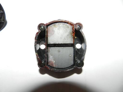

Wie sieht denn ein koridierender Magnet aus? Habe einen Magneten am Ablegerhalter sieht normal aus, ist aber nicht ummantelt.

Naja, wie halt so Rost aussieht. Wenn´s ganz ganz schlimm ist, so....Wie sieht denn ein koridierender Magnet aus? Habe einen Magneten am Ablegerhalter sieht normal aus, ist aber nicht ummantelt.

Hm, nee so sieht er nicht aus.
