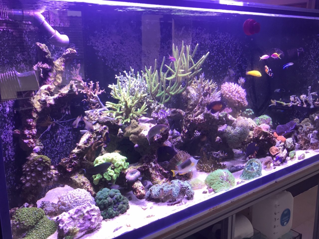

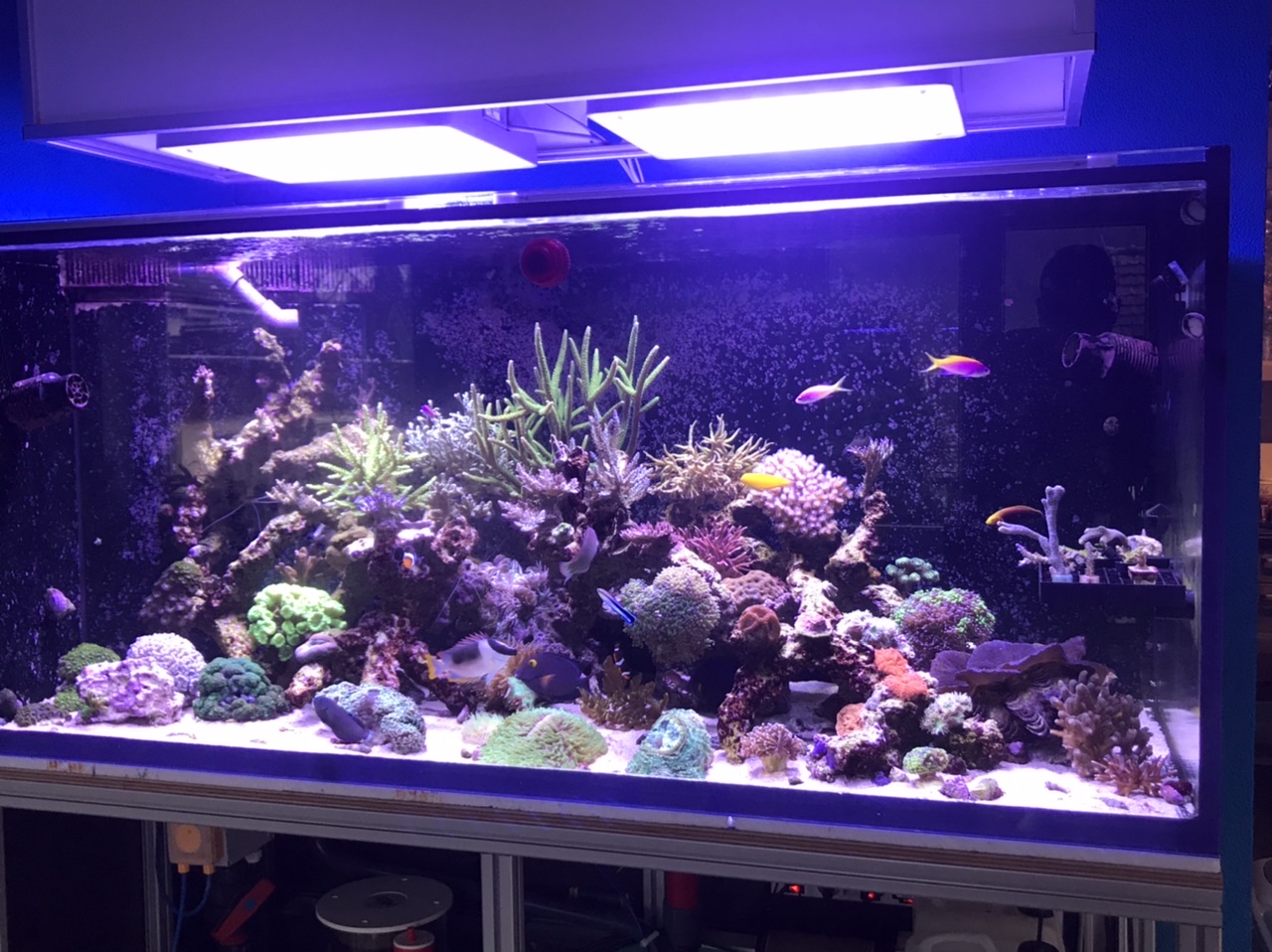

Guten Morgen

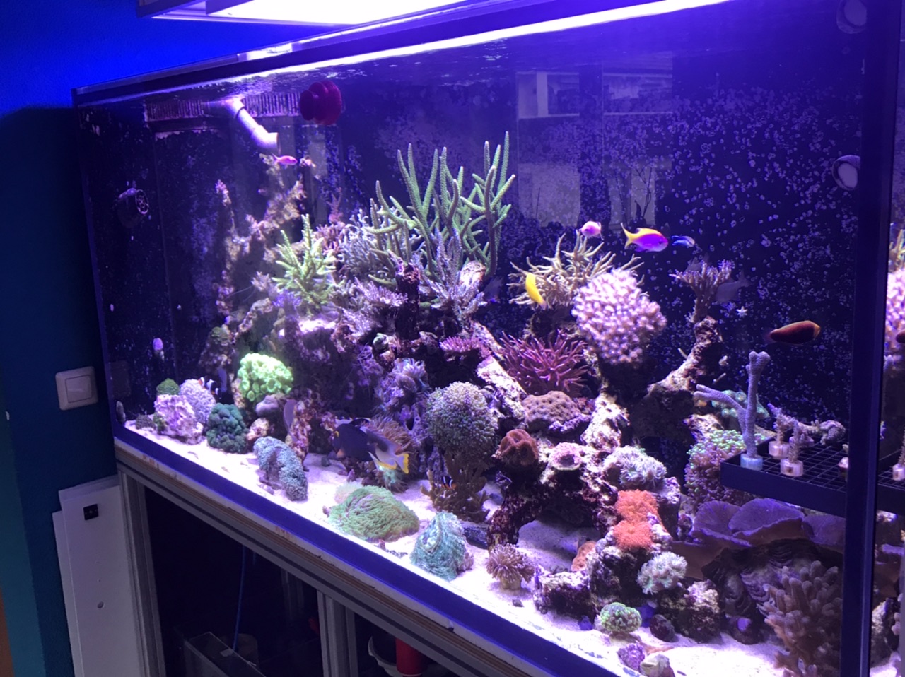

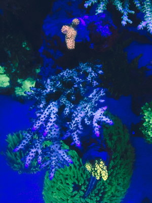

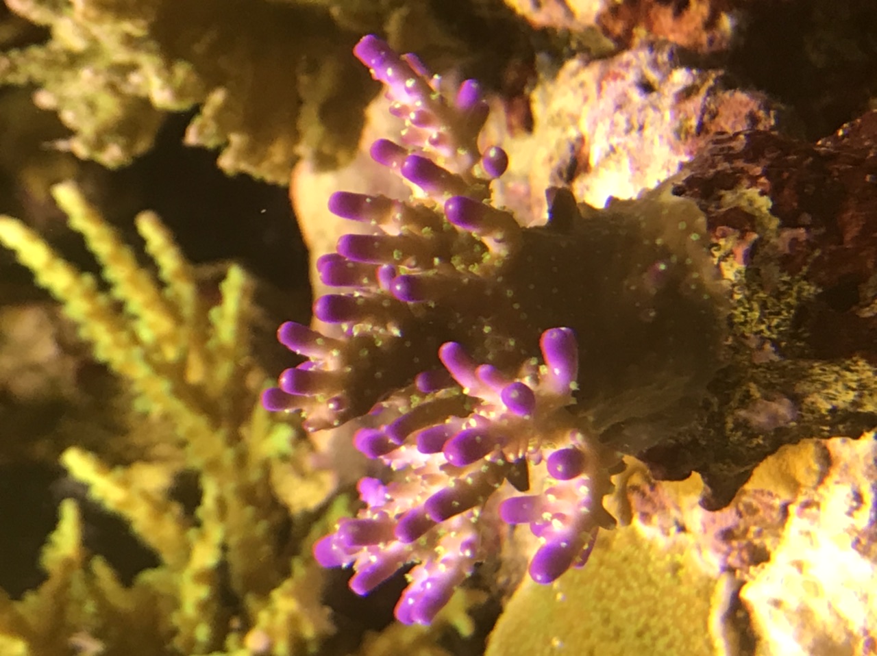

Hier ein paar Bilder von meinem Becken

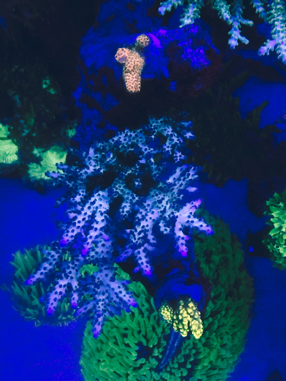

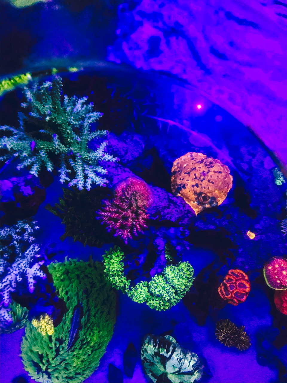

Noch ein paar Bilder in der Blauphase mit Orange/Gelbfilter

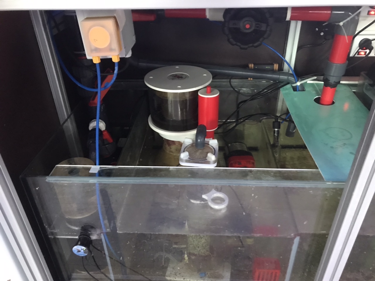

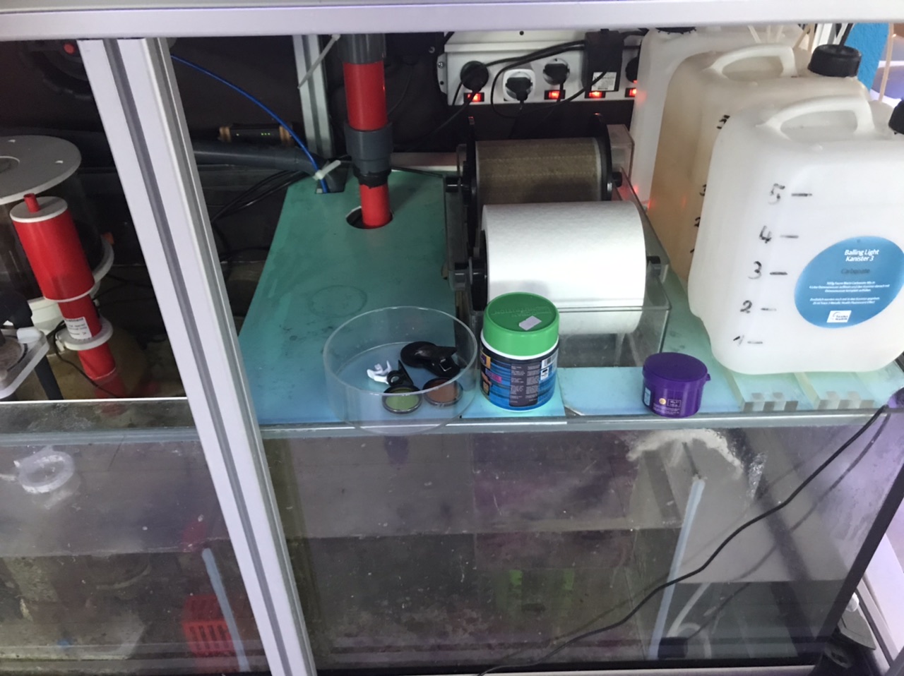

Re: Anamnesebogen und Bilder von Timo`s Riff
Hi Timo,
Danke für die Bilder und den Anamnesebogen.
Deine Technik kann sich sehen lassen. Wie ich sehe hast du hier nicht gespart ;) Auch sehen deine Korallen auf den Bildern für mich gut aus. Ich glaube Korallenprobleme hast du aktuell keine, oder?
Ein paar Fragen hätte ich allerdings noch:
  • Wie Michi bereits geschrieben hat, wäre die Einstellung deiner PCC interessant. Zusätzlich schreibst du, dass du 13 Stunden beleuchtest. Die Maximallänge inkl. aller Dimmphasen würde ich auf 12 Stunden runter setzen
  • Das Fördervolumen deiner Royal Exclusive wäre gut zu wissen. Du schätzt es auf 5000 L/Stunde!? Das wäre sehr sehr viel. Wir hier bei Sangokai empfehlen ein effektives Fördervolumen vom 2-3 fachen des Beckenvolumens. Also bei dir ca. 2000 l/Stunde
  • Aus welchem Grund hast du einen Zeolithfilter im Einsatz?
  • Ich glaube, deine Strömungspumpen sind etwas nach oben ausgerichtet. Sehe ich das richtig? Falls ja, hat dies einen genauen Grund?
  • Welchen Fischbesatz hast du genau?

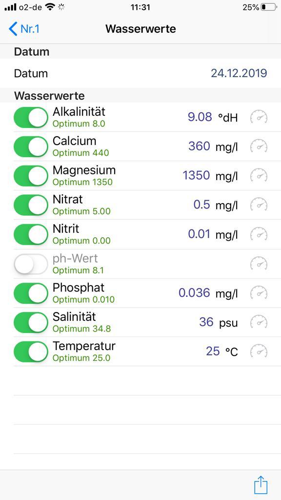

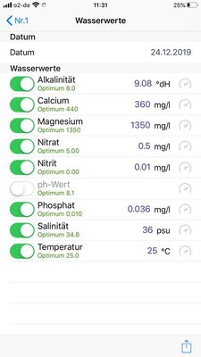

  • Bitte poste noch deine aktuellen Wasserwerte und auch eine ICP, falls dir eine vorliegt
Wie bist du bisher mit Sangokai zufrieden? Läuft alles? Was hast du vorher genutzt? Gab es Beckenprobleme die wir wissen sollten?

So Hallo Miri und Michi
Jetzt habe ich endlich Zeit zu antworten.Die Einstellung der PCC habe ich gerade eben angepasst auf 12 std. Davor war sie mit langsamer Blauphase am morgen ca. 15 std in betrieb. Die Einstellung werde ich anhängen, wenn es funktioniert.
Da ich mit Triton angefangen habe, musste natürlich eine grosse Pumpe her, da sie ja das 10fache empfehlen. durch den Wechsel auf Balling und durch den Vliesfilter, hat sich das ja schon alles verändert. Ich muss es einfach mal auslitern. Dann weiss ich bescheid.
Den Zeofilter hatte ich irgendwann mal gekauft, da ich mit Po4 zu kämpfen hatte. Ich müsste es mal versuchen ohne, aber nicht jetzt. Es wird mir sonst zu viel was ich umstelle. Von Balling jetzt auf den Kalk und das Licht, das muss ich erst mal alles beobachten, wie sich mein Becken verhält. Wenn das alles gut funktioniert, dann werde ich den Zeofilter mal rausnehmen.

Hier noch die letzte Analyse von Fauna
Timo Vogel 446.pdf
(125.42 KiB) 482-mal heruntergeladen
