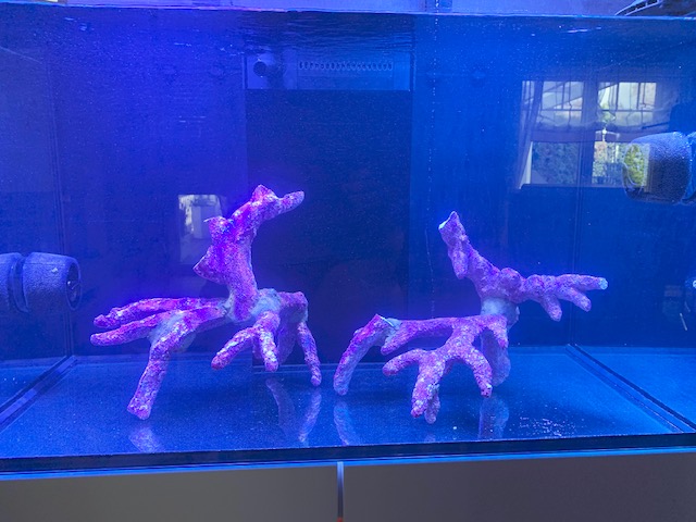

Das Wasser ist aufgesalzen, die ersten 5 ml Complete sind im Becken und am Dienstag kommen rund 20 Korallen aus einem Mix von SPS, LPS und weichen. Die erste ICP Probe ist auch entnommen und geht zu FM. Ich hoffe dieses Mal geht alles gut.

Vielen Dank für die Info und ich bin gespannt, wie sich das Becken entwickelt. Hast Du eine UV laufen? Bei komplett künstlicher Keramik rate ich da sehr zu.

ein interessanter Aufbau. Frei nach dem Motto, weniger ist mehr. Da bin ich sehr gespannt, wie das mal mit Korallen ausschaut.
Welche Korallen willst du denn vorzugsweise pflegen?

Re: Reefer 250 / Ein Neustart nach der Katastrophe
Hi Miri,
es soll gemischt bleiben. Oben drauf die SPS und der Rest dann schön auf die Äste und den Boden verteilt. Du hast wohl recht, weniger ist mehr. Mein erster Versuch scheiterte unter anderem an einem viel zu massiven Aufbau in meinem 250 Reefer.
