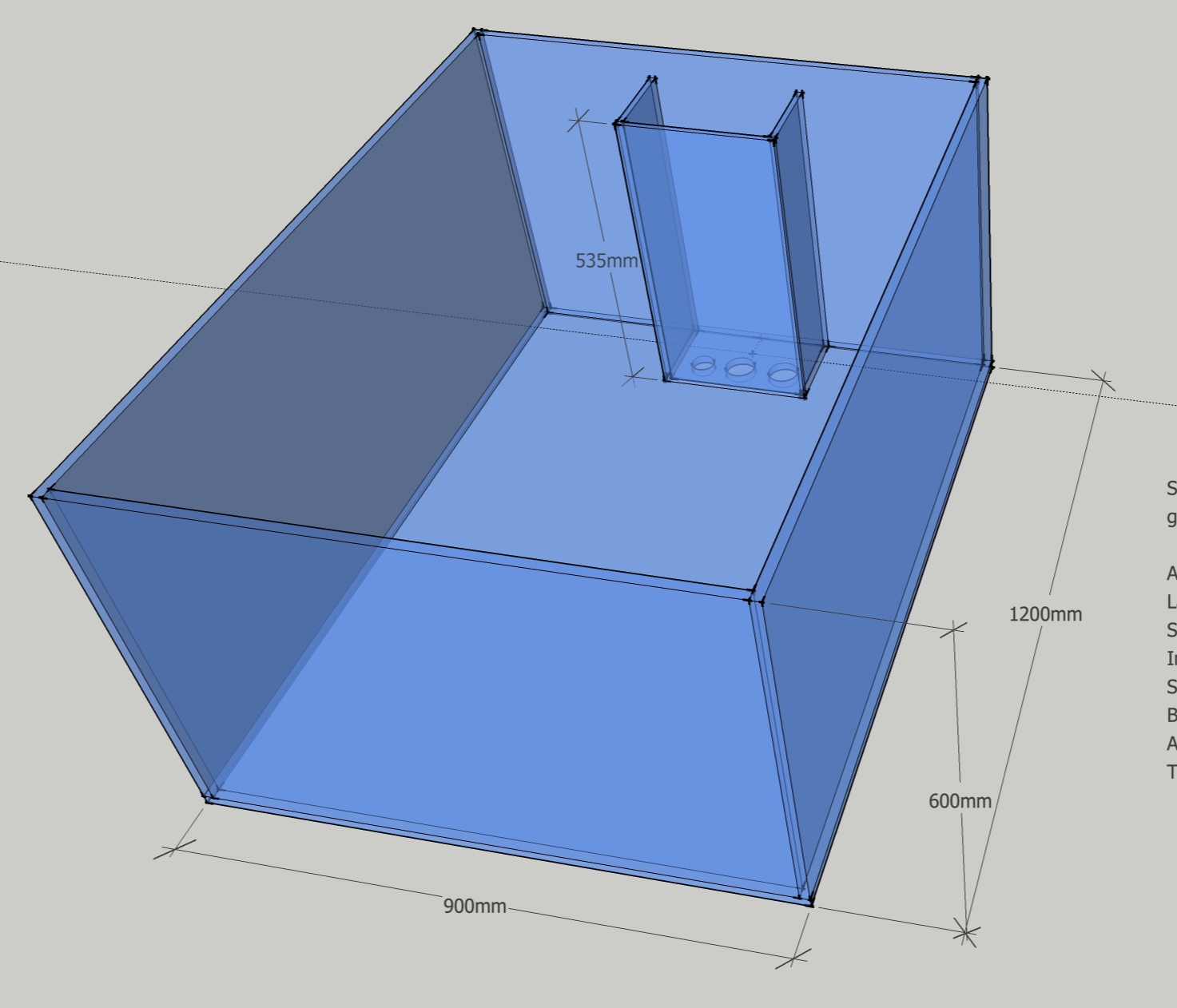

Aquarium: Raumteiler 120 x 90 x 60 cm in 15 mm Weißglas, mit Schacht, Kamm 3 Bohrung
Filterbecken: 100 x 60 x 40 cm

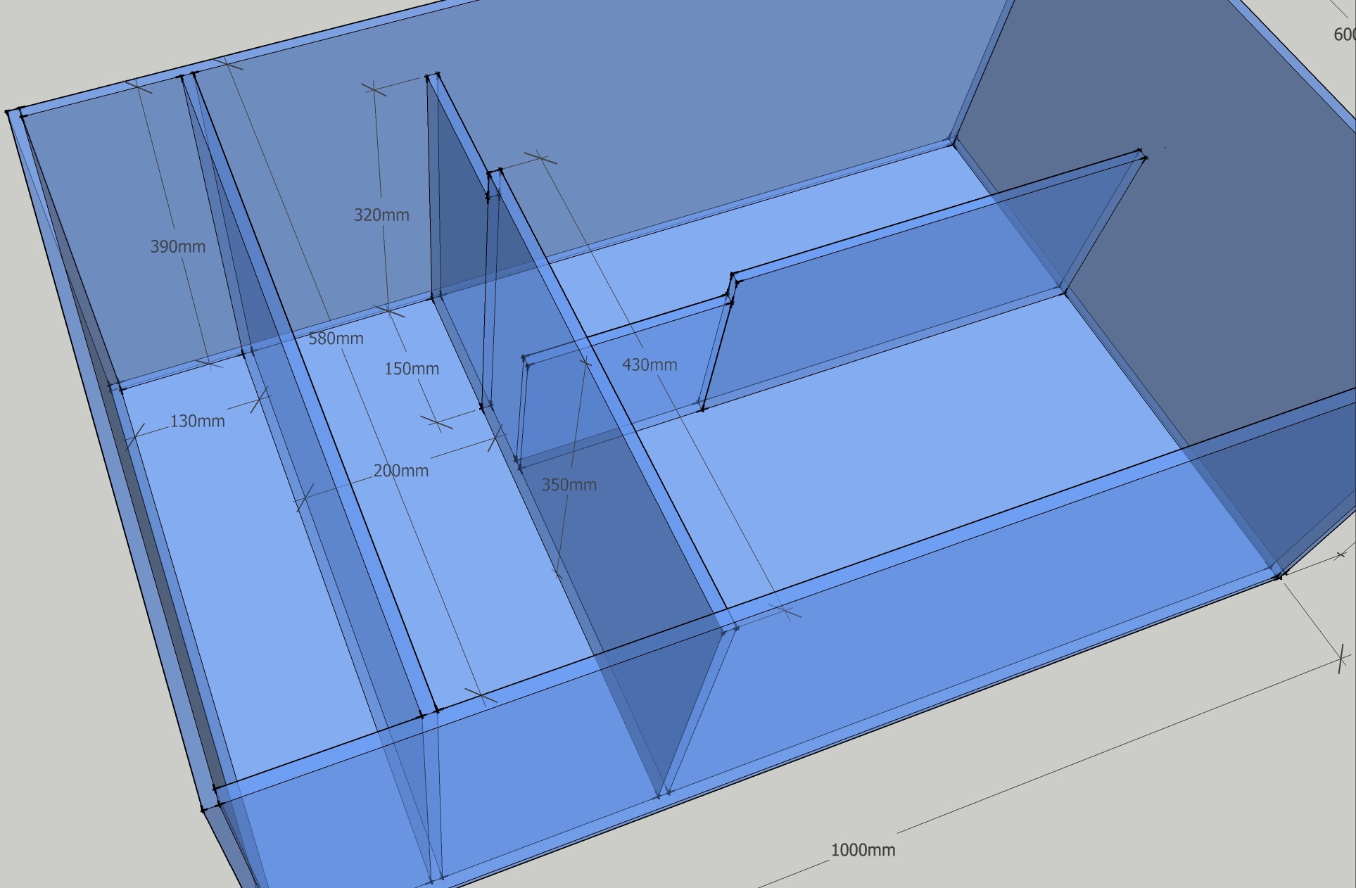

Anbei ein paar Skizzen.

Das macht einen interesseanten Eindruck. Spannendes Projekt.
Mit welchem Programm hast du das (die Zeichnung) gemacht, oder vielleicht eine App?
Warum hast du soviele Kamnmern im TB?
Enrico
Re: 600 l Acrobecken
Hi Enrico,
die Zeichnung hab ich nicht selbst gemacht, sondern ein Bekannter für mich. Somit kann ich dir dies gar nicht sagen.
Um die Filterung zu optimieren, wird das Wasser möglichst kanalisiert. Die Kammern sind bereits auf meine Wunschtechnik (inkl. Puffer) ausgerichtet.
Rechts unten strömt das Wasser über den Clarisea ein, links daneben dann der Abschäumer. Von da aus nach hinten in die Klarwasserkammer zu den Wirbelbettfiltern und weiter nach rechts hinten zur RFP.
Die ganz linke Kammer ist für das Osmosewasser.
Die Kammer rechts daneben wollte ich haben, falls ich ein Algenrefugium, nen Ablegerbecken oder wie gesagt, nen kleines Azooabteil betreiben möchte. Diese würde dann mit einer kleinen Förderpumpe aus der Klarwasserkammer versorgt werden.
