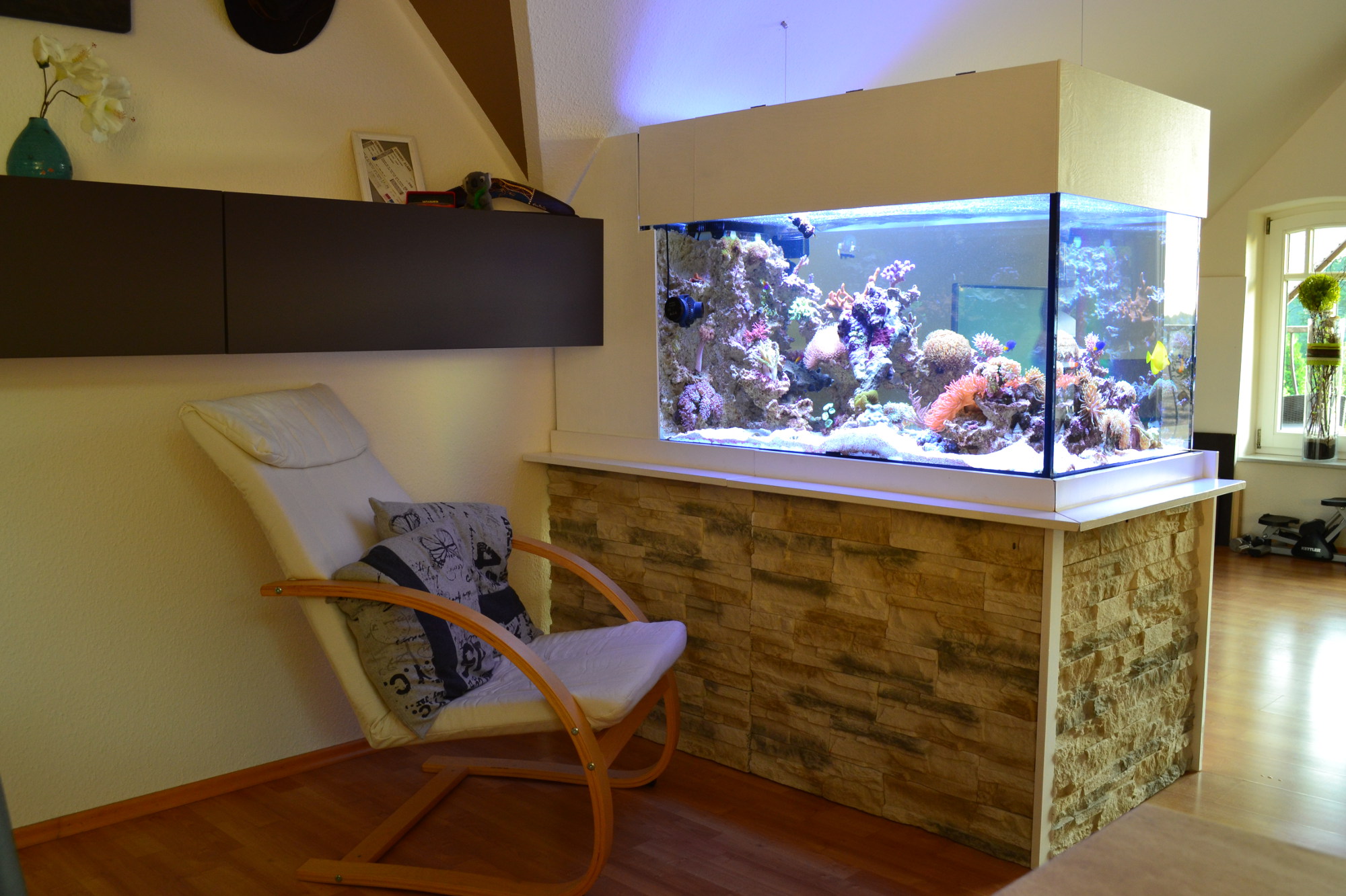

Mein Becken ist, wie gesagt, als Raumteiler konzipiert. Es steht seit Anfang Mai diesen Jahres und ist mein erstes Aquarium.

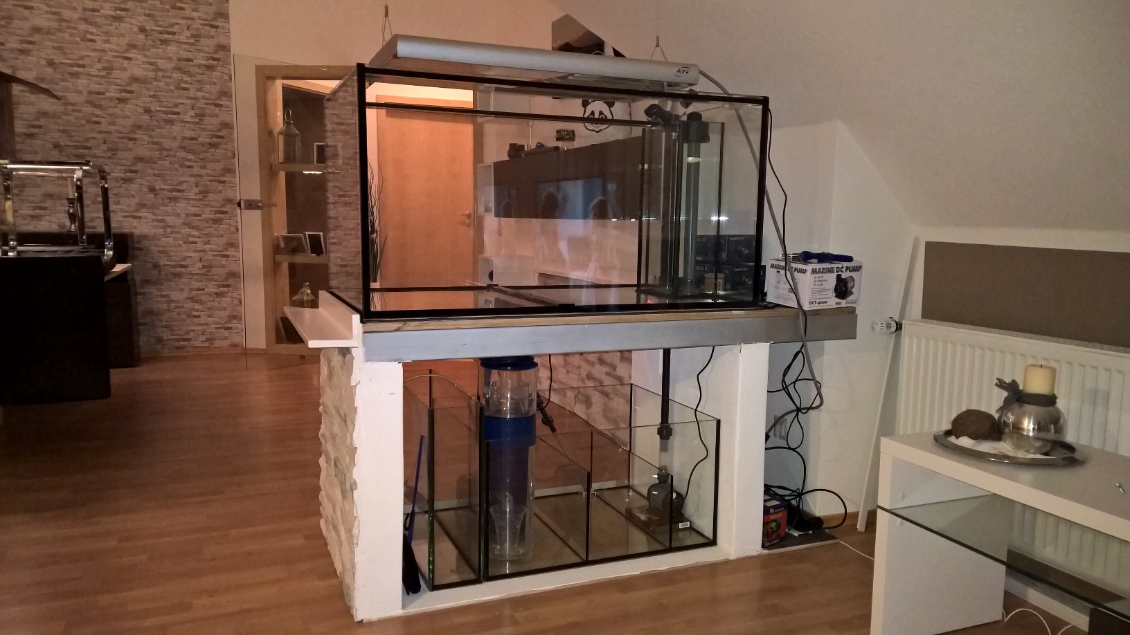

Den Unterschrank des Beckens habe ich selbst gebaut, dazu mal ein Foto, auf dem man den generellen Aufbau recht gut erkennen kann. Die Verkleidungen sind auf den Längsseiten jeweils nur mit Magneten an den Stahlträgern befestigt und lassn sich abnehmen, sodass das TB recht gut zugänglich ist. Ein kleines Elektroabteil habe ich separat abgetrennt und sitzt hinter der letzten Yttongwand.
Das Becken hat die Maße 115 x 70 x 60 cm und einen Ablaufschacht mit drei Bohrungen an der Stirnseite. Unterm Becken befindet sich ein dreikämmriges Technikbecken. An technischer Ausstattung habe ich folgendes verbaut:

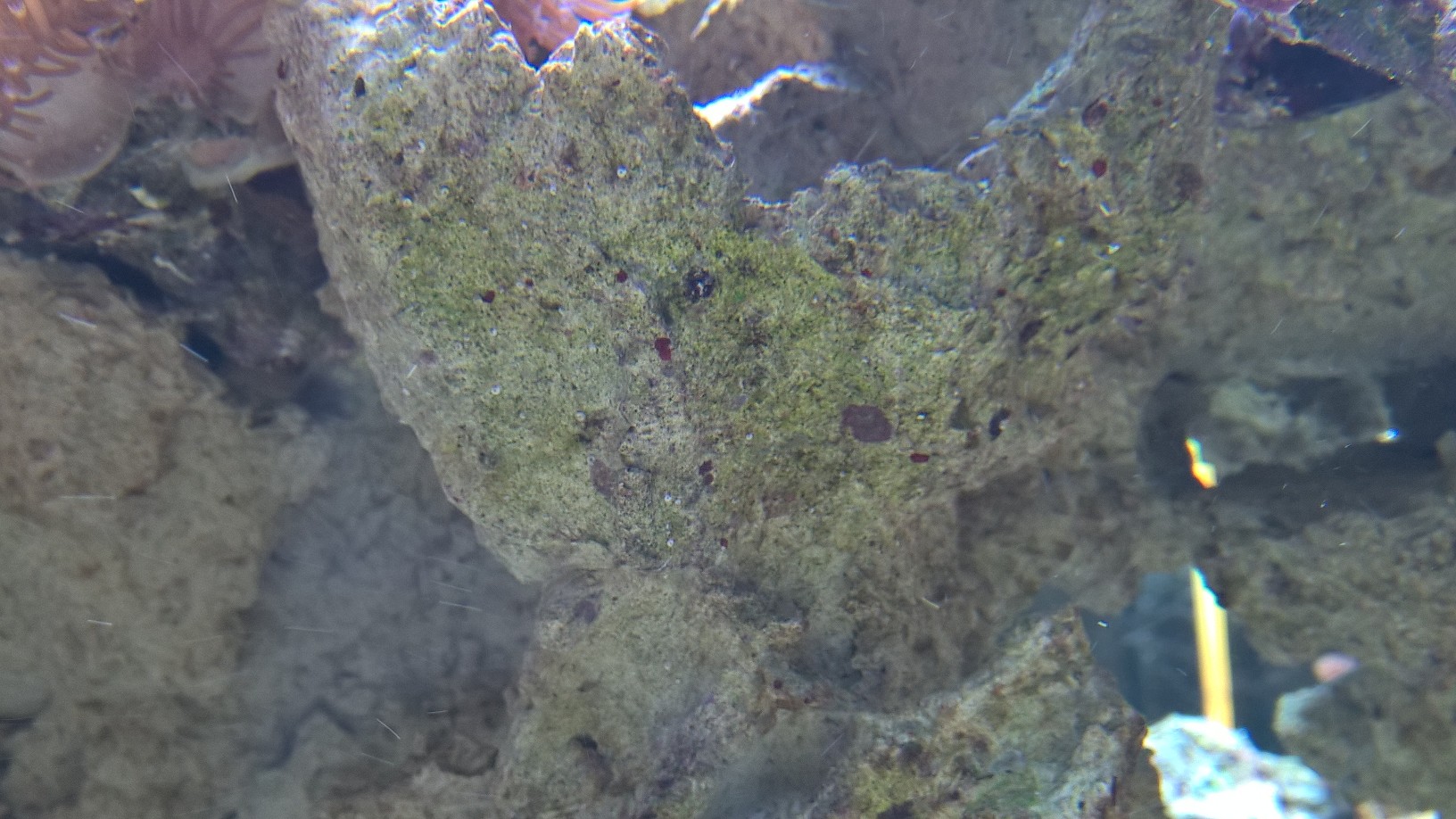

Von Anfang an war im Becken eine ziemliche Nährstofflimitation zu verzeichnen. Nach ca. 6 Wochen fingen Cyanos recht massiv an, auf der Keramik und dem Bodengrund zu wachsen. Daraufhin habe ich dann in Abstimmung mit Jörg die Dosierung der Basic Produkte halbiert und diese Dosierung bis heute beibehalten. Mittlerweile sind kaum noch Cyanos zu sehen. Nitrat liegt mittlerweile bei 10mg/l, allerdings ist Phosphat immer noch nicht nachzuweisen.

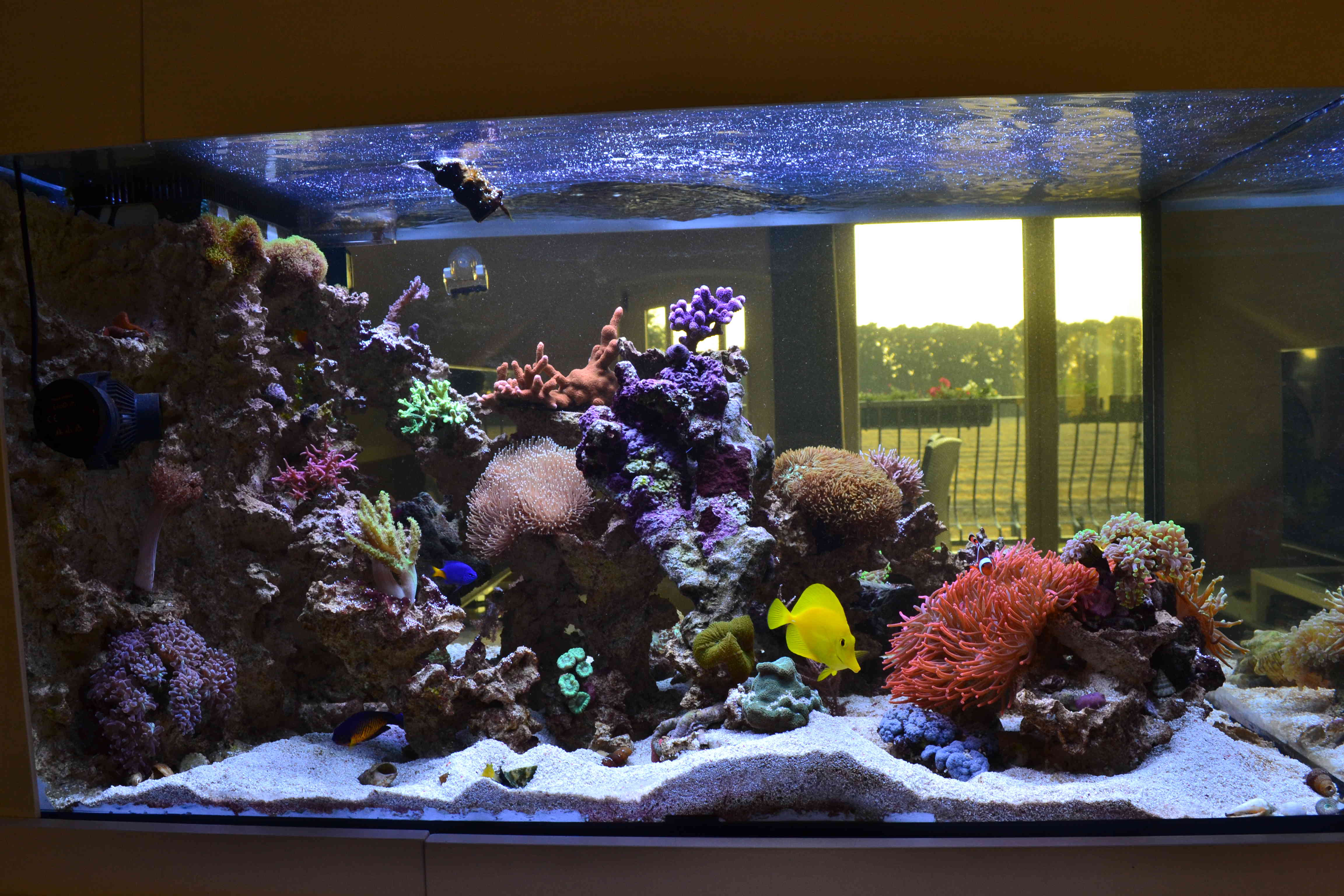

Hier noch einmal ein paar aktuelle Bilder aus der letzten Woche. Auch die gewünschte Stirnseite des Beckens ;-)

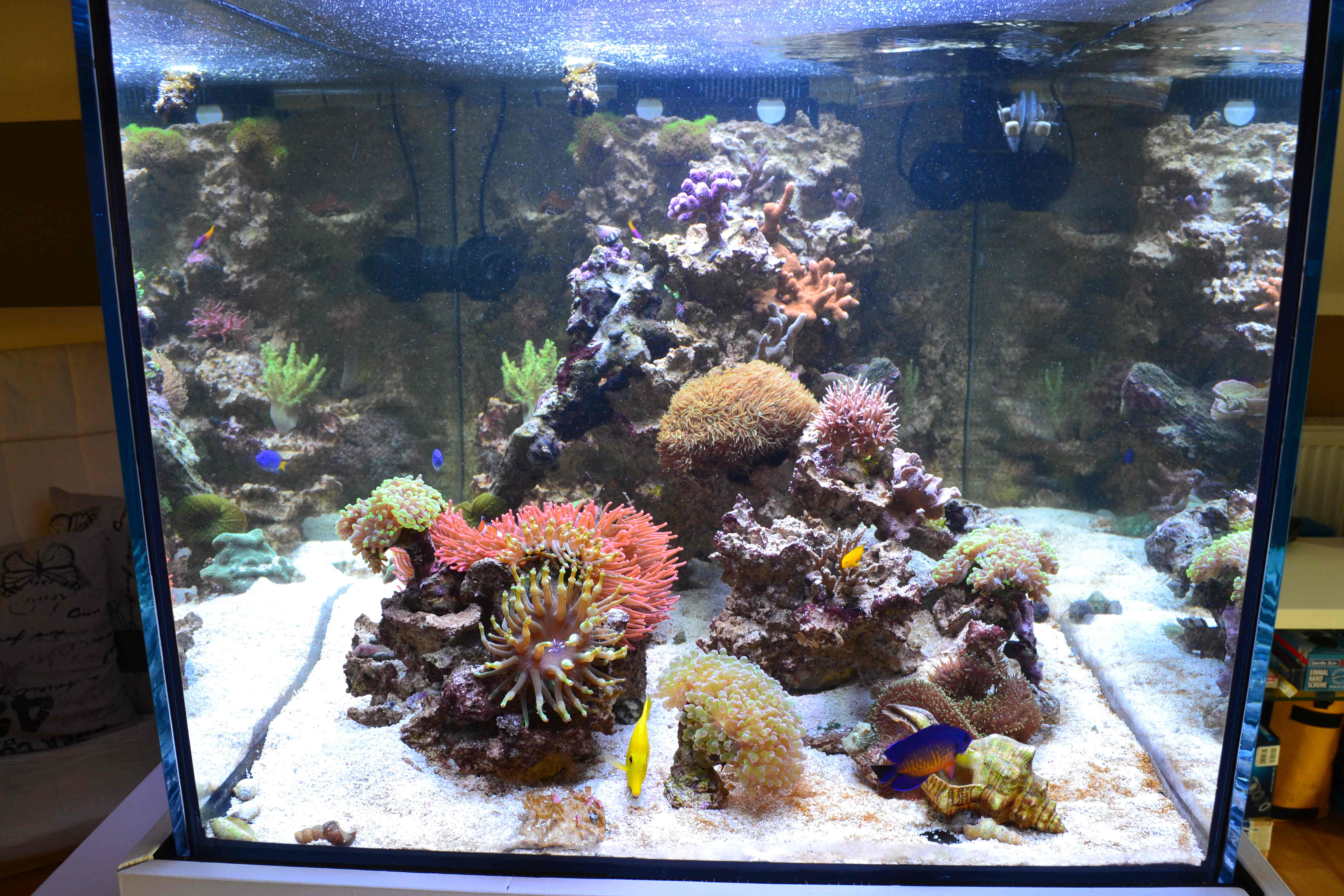

Hmm, irgendwie sind nicht alle Fotos mitgekommen :lol:
Daher hier die restlichen:
Besten Gruß,
Christopher

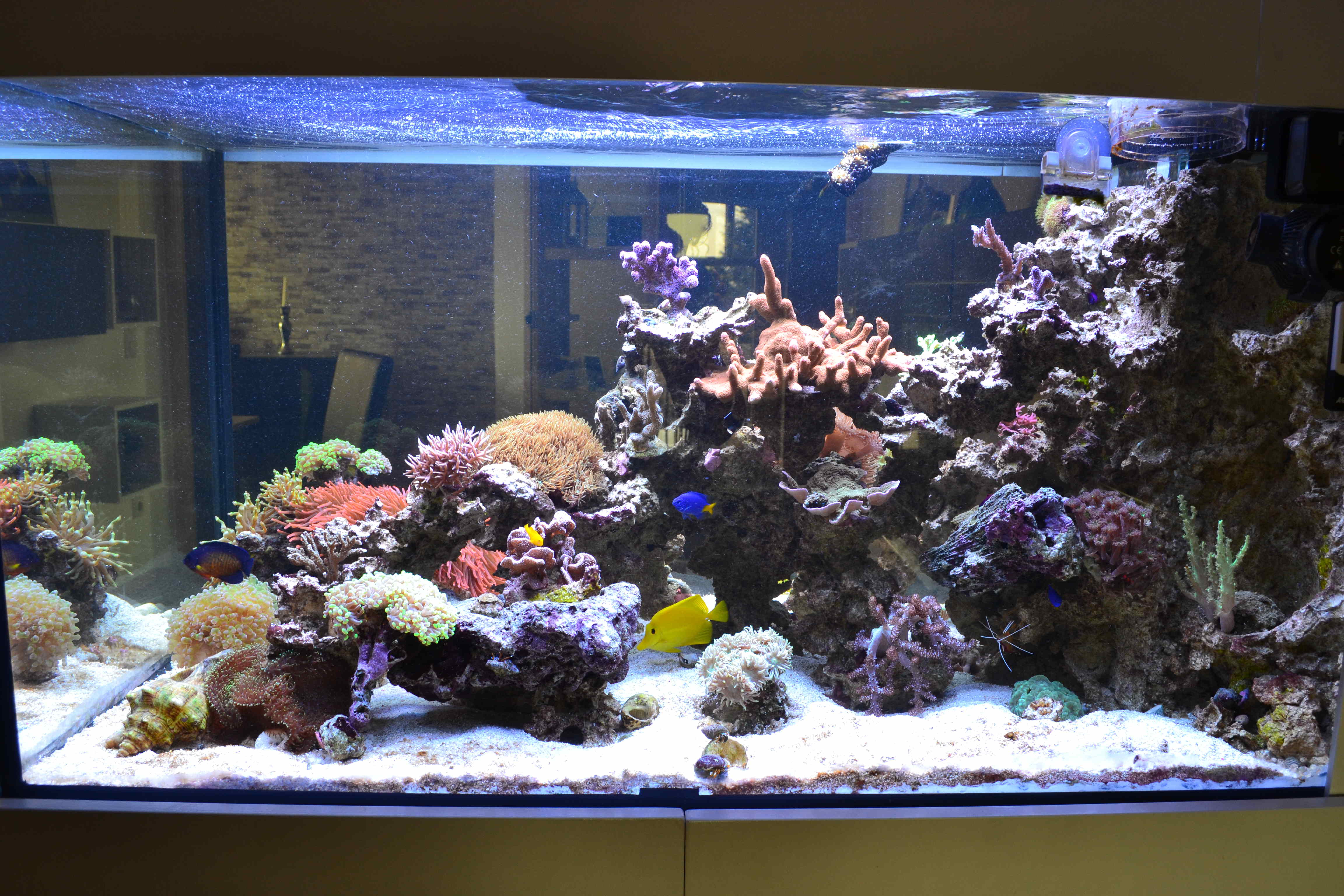

Beitrag von chrisse0988 »
Hm, kann es sein, dass nur eine bestimmte Gesamtdatenmenge pro Beitrag hochgeladen werden darf? Ca. 2-2,5 MB?
Ein drittes Foto mit ca. 900KB konnte ich beim letzten mal nicht hochladen. Wohl aber ein drittes mit nur 400KB....
Daher hier noch einmal die fehlende Ansicht von der zweiten Längsseite.

Aus den Bildern scheint es so, als ob im Wasser sich "Luftbläschen" befinden.Täuscht dies?

Es kann wohl sein, dass einige Luftbläschen im Wasser waren. Ich glaube ich habe kurz vorher noch einmal die Cyanos abgetragen und daran haften immer Gasbläschen. Vom Abschäumer kommt in der Regel allerdings keine Luft ins Hauptbecken. Ich hatte auch relativ viele Schwebeteile im Becken. Seit Anfang der Woche habe ich wieder Aktivkohle mitlaufen. Dadurch haben sich diese schon ziemlich reduziert.
