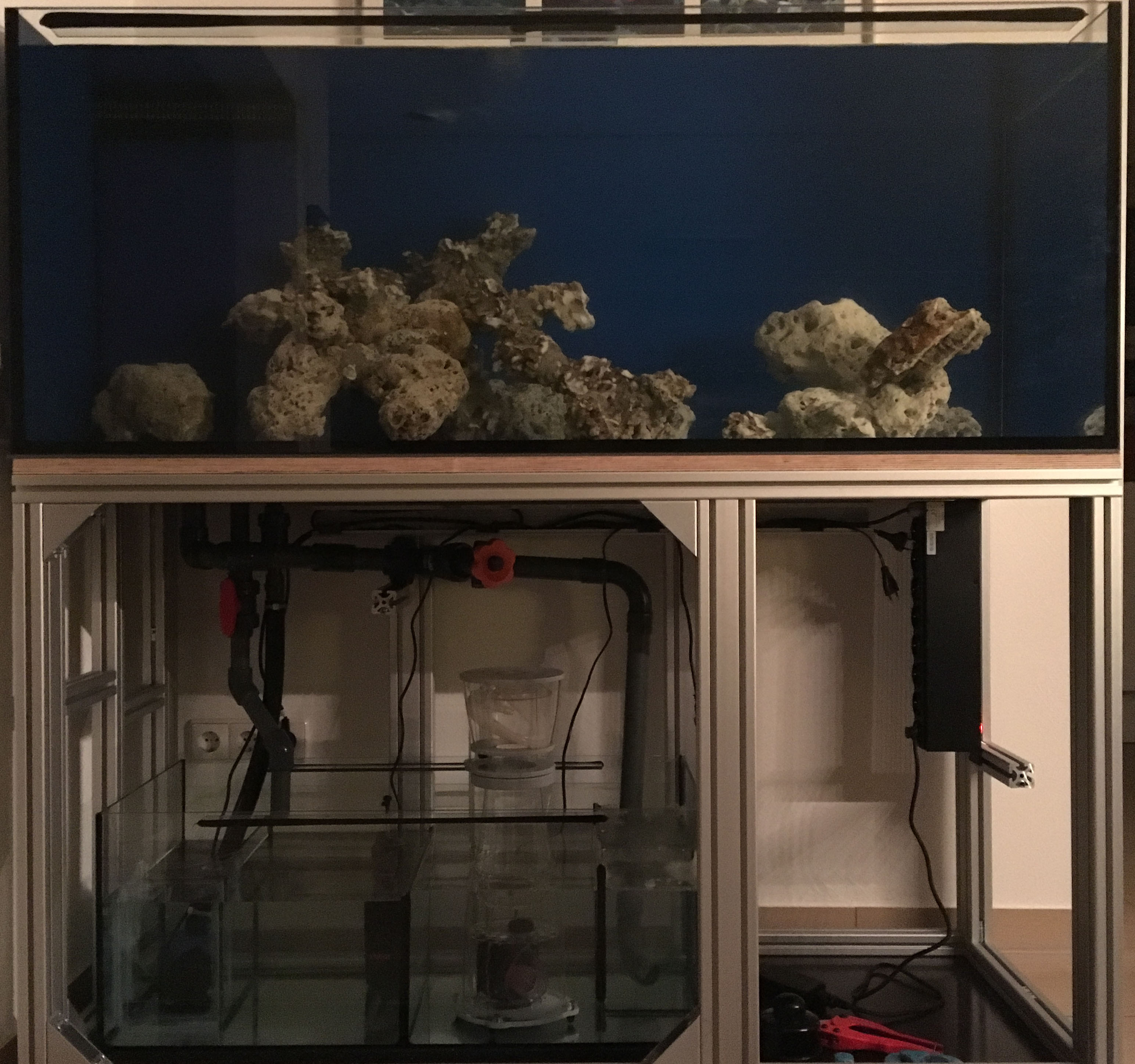

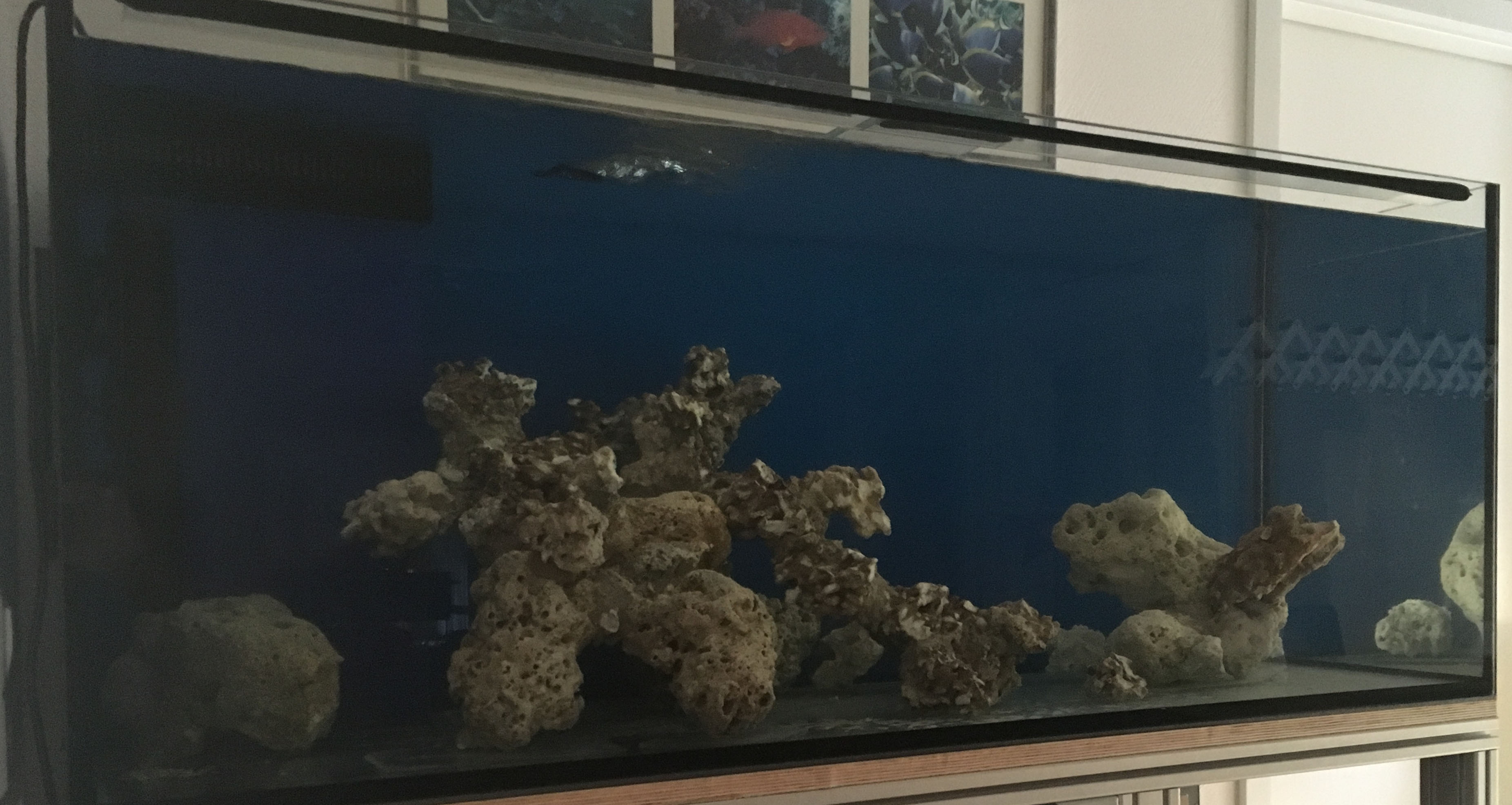

Beitrag von dusky »
vor 180 Millionen Jahren schwappte hier das Jura-Meer, demnächst soll hier auch wieder etwas Salzwasser "einziehen" - an den Fuß der schwäbischen Alb.
Abmessungen Hauptbecken 150cm x 60cm x 60cm (Wasserstand ca.54cm), Schacht 30cm x15cm, 3 Bohrungen für 25 Rückförderung, 32 Notablauf und 40 Ablauf
Im Unterschrank aus Aluprofilen das Technikbecken 90cm x 40cm x 35cm
Beleuchtung: ATI Hybrid 4x54Watt T5 und 3x75Watt LED (ich weiss, dass ist vielleicht etwas schwach)
Abschäumer: Nyos Quantum 160
Wasseraufbereitung durch Mischbettharz (komplett) und Red Sea Salt
Strömung bislang: Maxspect Gyre 250 + Osci Motion mit XYZ (muss ich noch besorgen)
Versorgung und Kalkhaushalt soll erstmal komplett mit Sangokai ablaufen.
Riffaufbau aus hauptsächlich totem Riffgestein (gekocht, H2O2, gespült, gespült, gespült, ... , trotzdem kommt noch PO4 raus... :evil: ) + 4 Ästen lebendem Riffgestein (noch nicht im Becken). Zur Zeit in Osmosewasser.
Anamnesebogen folgt, sobald "Salz" einzieht...

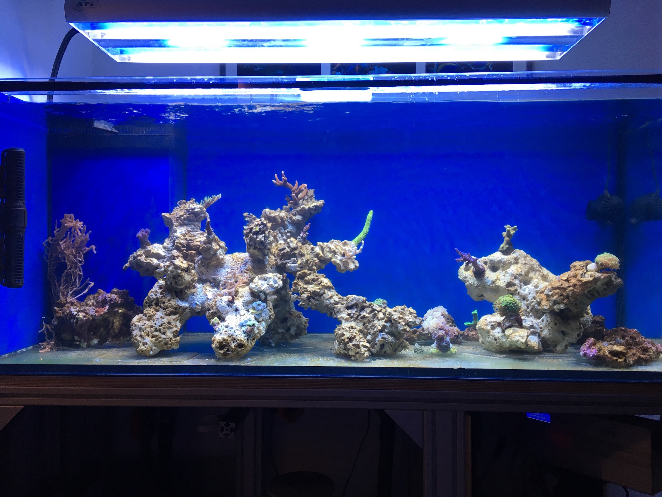

Hier ein paar Bilder meines Aufbaus - zu dem man sich noch die 4 Riffäste "denken" muss... sobald die drin sind und die Lampe installiert ist, gibts nochmal Bilder...

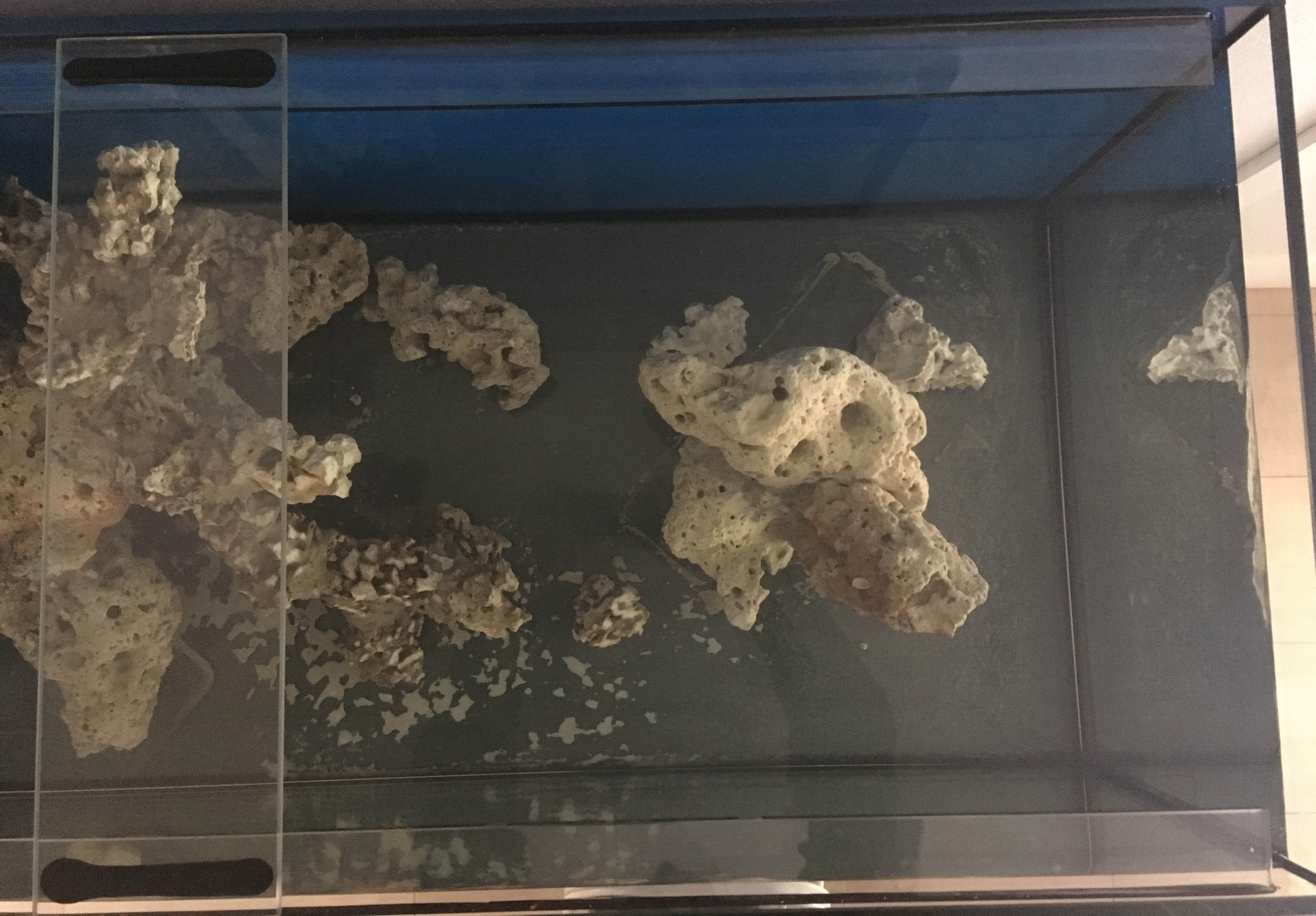

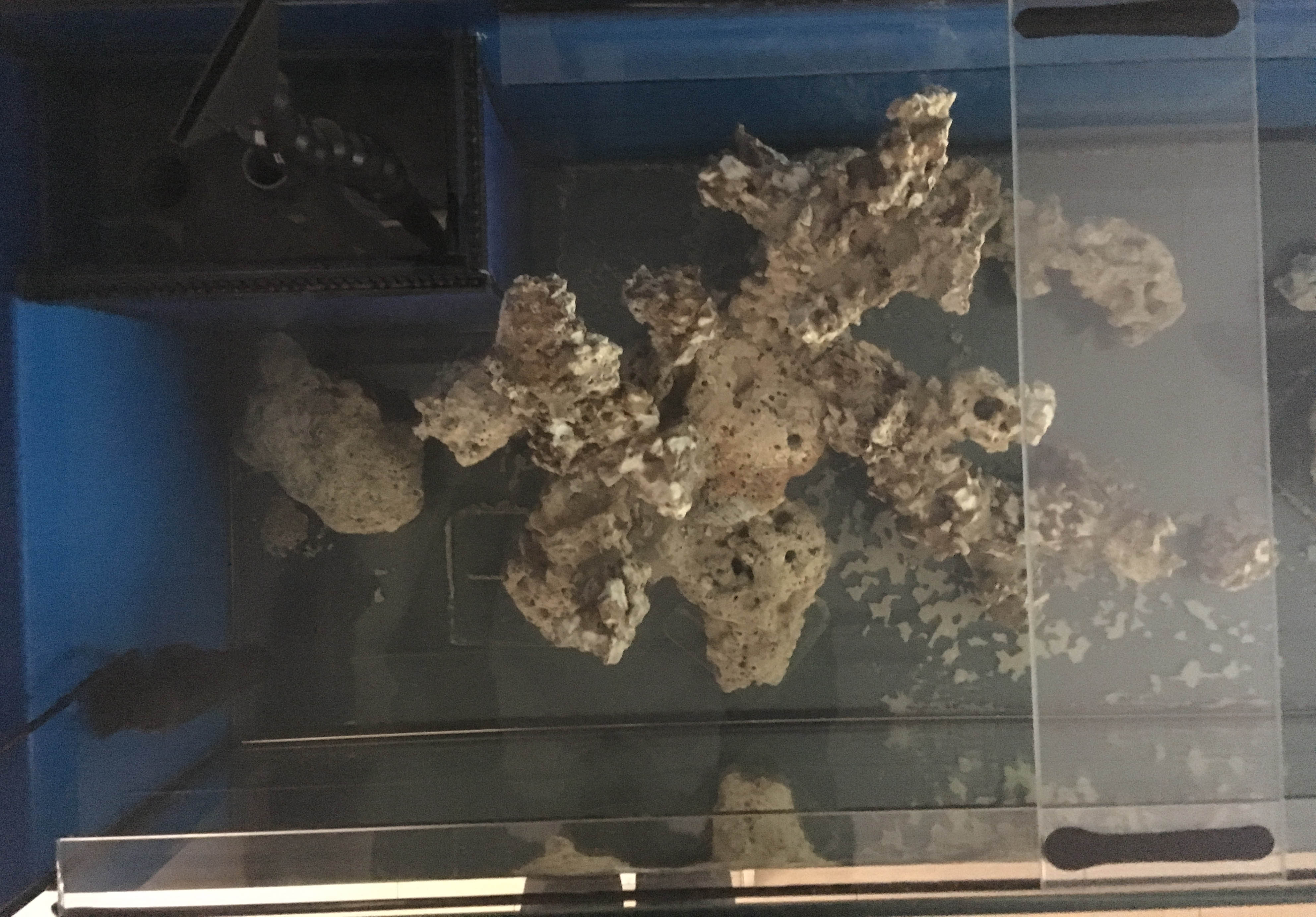

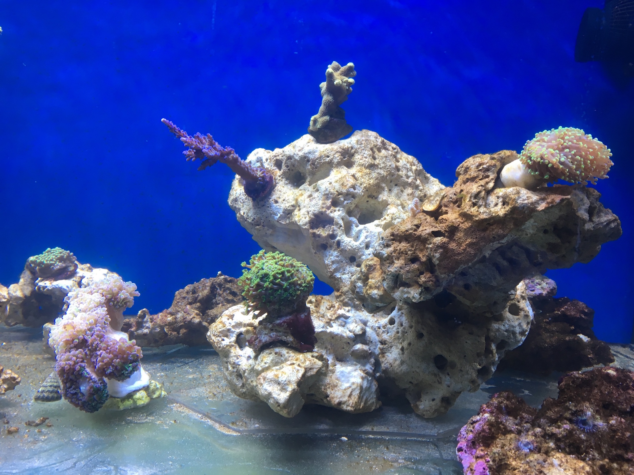

und von oben:
Und hier meine erste (von vermutlich vielen folgenden) Fragen: Wie mache ich das am Geschicktesten mit der Strömung. Ziel ist ja eine Ringströmung - versuchsweise habe ich die Gyre vertikal in der linken vorderen Ecke positioniert. Mit der Osci Motion würde ich mit einer kleinen Tunze (welche?) relativ mittig hinten versuchen den Aufbau etwas zu durchströmen, oder besser rechts hinten die Ringströmung mit etwas Turbulenz unterstützen? Oder beides (also Osci Motion mittig) und rechts noch eine kleine zusätzliche Strömungspumpe? Was meint Ihr?

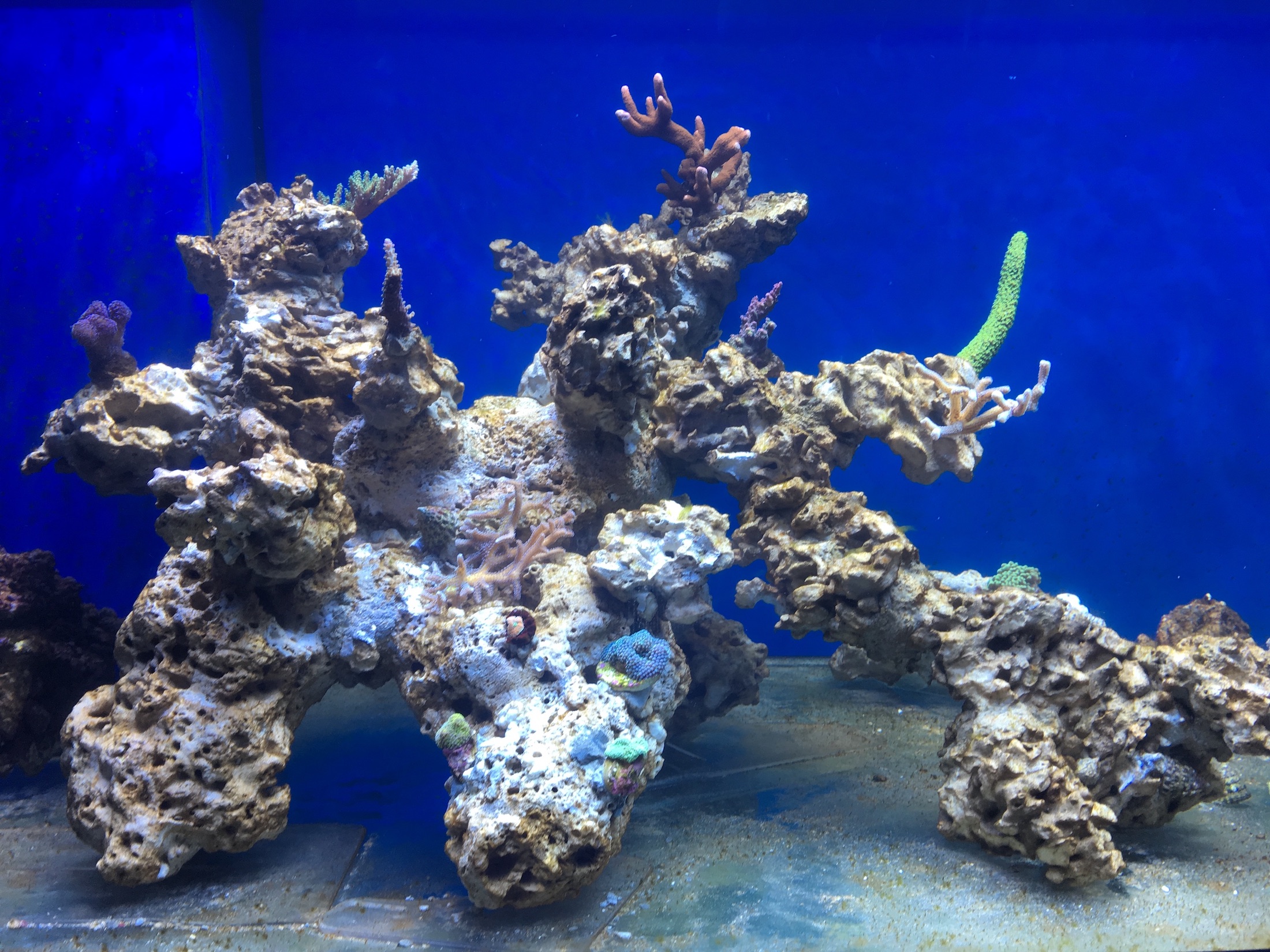

Und jetzt noch ein hoffentlich kurzes Update zum Becken:
Seit dem 8. Januar ist endlich Salzwasser im Becken. Von Anfang an habe ich das Start System dosiert und schliesslich ab dem 11. Januar stetig Korallen eingesetzt. Inzwischen befinden sich im Becken (Auflistung nach Reihenfolge des Besatzes):
ab 11.1.
1x Montipora Platte rot
1x Hornkoralle
1x Milka
1 x Goniopora lobata (grün)
ab 12.1.
2 x Acropora sp. blau/violett
2 x A. Hyacinthus (rosarot/grün)
1 x A. Enzmann
2 x Seriatopora calendrium (weiss)
1x Montipora Danae (grün)
1x Caulastrea Furcata
1 x Porites Lichen
1 x Monti Digitata rot
ab 16.1.
2 x Euphyllia/Fimbriaphyllia Paradivisa
1 x Pavona Cactus
4 x kleine Ricordea Florida
ab 17.1.
Hydnophora Exesa (Pickelkoralle) --- mal schauen ob die drin bleibt...
Ausserdem sind je 5 Tectus Conus und Tectus fenestratus eingezogen, um den braunen Algen den Garaus zu machen - diesen Job nehmen sie sehr ernst ;) Inzwischen fangen langsam kleine grüne Büschel Fadenalgen an zu sprießen.
Mit stabilen Wasserwerten kämpfe ich noch - nachdem anfangs (vermutlich durchs tote Riffgestein) PO4 schwindelerregend hoch war, ist es nach 2 Tagen Adsorber quasi nicht mehr nachweisbar, NO3 ist bei niedrigen 2.5mg/l, Nitrit und Ammonium nicht nachweisbar.
Demnächst muss ich wohl mit der Stabilisierung des Kalkhaushaltes beginnen - Alkalität und Ca. fangen an langsam zu sinken. Ist mein nächstes ToDo :oops:
Viel Text - jetzt folgen Bilder...
Gruss,
Bernd.

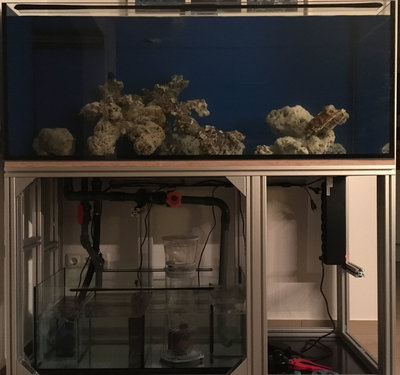

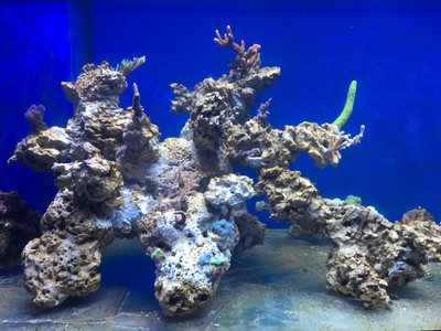

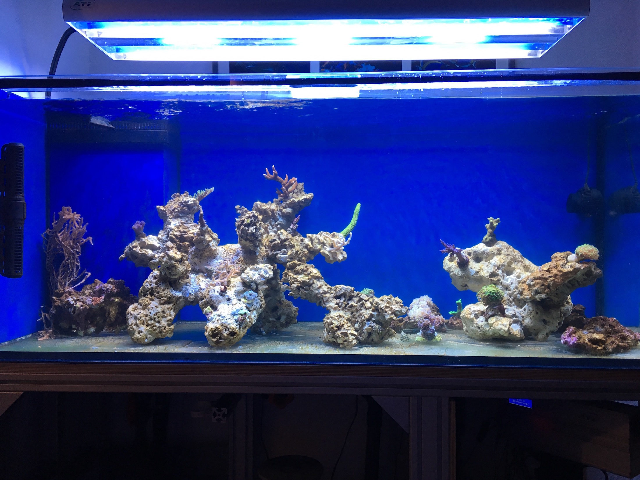

Gesamtansicht
Linkes Teilriff
Rechtes Teilriff
