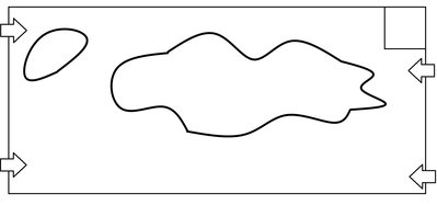

Hallo zusammen, mein altes Becken das gerade begonnen hat sich richtig gut zu entwickeln wird zum 01.04.2019 aufgelöst. In der neuen Wohnung gibt es keine Ecke mehr in der das aktuelle Eckbecken stehen könnte. Eine Nische in der Wand erlaubt es mir aber ein normales Rechteckbecken zu stellen.
Ein Aquarium mit den Abmaßen 200x80x60 wurde bereits gekauft. Ein Technikbecken mit 160 Litern ist auch dabei.
Zur geplanten Technik:
Beleuchtung: 4x Philips Coral Care
Strömung: 4x MP40QWD
RFP: AquaMedic DC Runner 3.2
AS: ARKA Core ACS180
Filtermedien: 2x AM Multireaktor L
Dosierpumpe: Kamoer X4
Versorgung: Vollständig über Sangokai
Unterschrank aus Ytong
Eine Nachfüllautomatik arbeitet vom Nebenraum aus mit Leitungen durch die Wand in den Unterschrank. Ein 120 Liter Fass wird in einer "Katzenkratztonne" versteckt.
Zum Aufbau:
Die RealReefRocks aus dem aktuellen Becken sollen mitkommen, 3 Steine und eine schöne große Platte. 2 Riffplatten die noch aus dem ersten Becken sind sollen ebenfalls mit. Also im Grunde der Aufbau des aktuellen Beckens. Alles soll lockerer gestaltet werden, jetzt ist ja Platz dafür. Ergänzen würde ich gerne durch ein paar Brocken gereinigtes Riffgestein, die RRR sind mir teils viel zu massiv. Der große Teil des Riffs soll mit schönen Plateaus und Riffbögen bzw. Pfeilern aufgebaut werden. Etwas abgesetzt vom Riff würde ich einen Stein mit Anemone setzten, meine Frau wünscht sich wieder Anemonenfische, ein paar Kompromisse muss ich wohl eingehen :P
Die MP40 Strömungspumpen könnte ich auch an der Rückwand platzieren, das Becken steht ein Stück vor der Wand. Am liebsten wär mir das alle an der Rückwand sitzen aber da bekomme ich wohl keine vernünftige Strömung hin, zumindest die linke Seite versuche ich dann noch frei von Strömungspumpen zu bekommen (von der Couch aus schaut man genau auf die linke Ecke).
