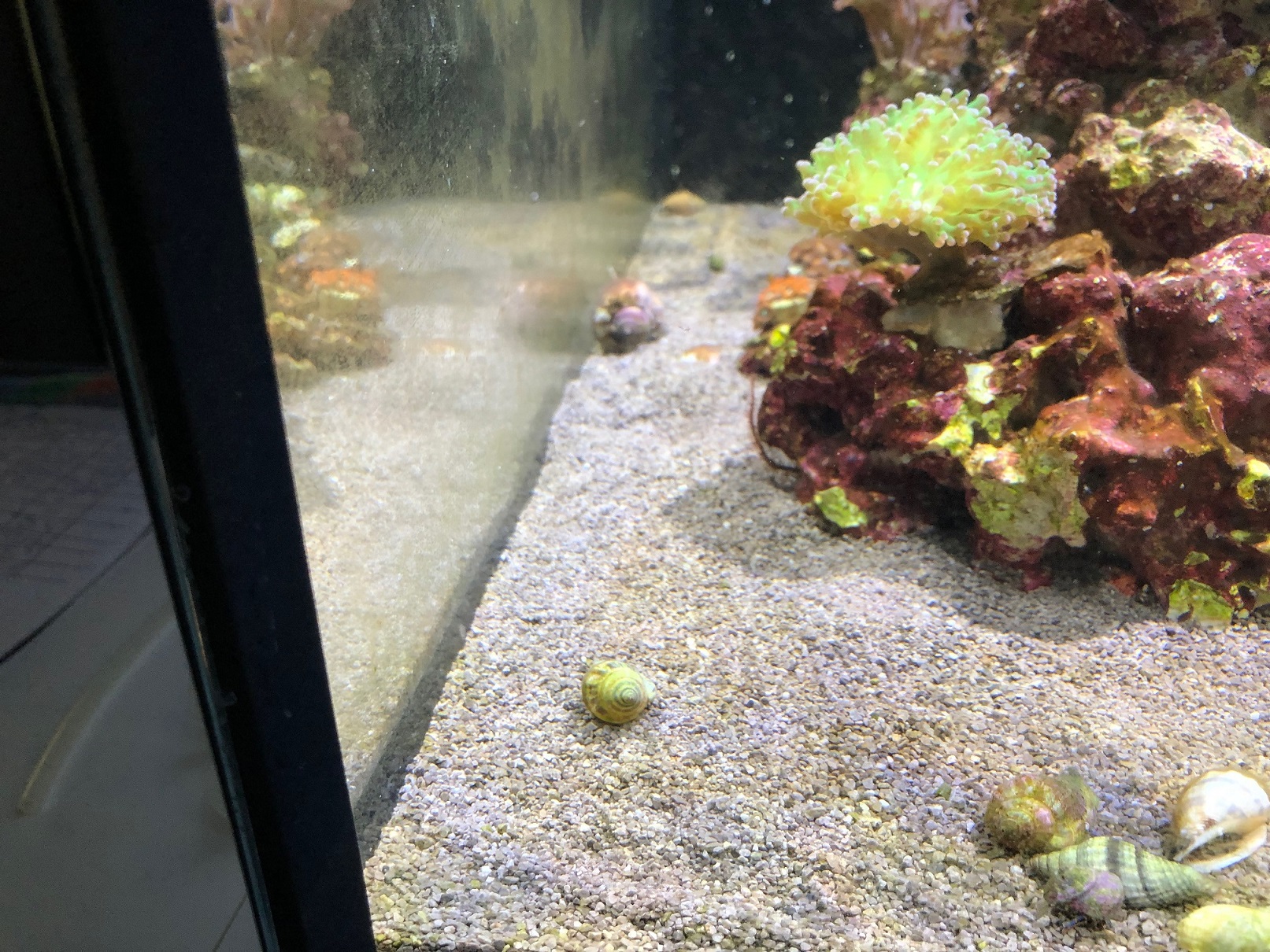

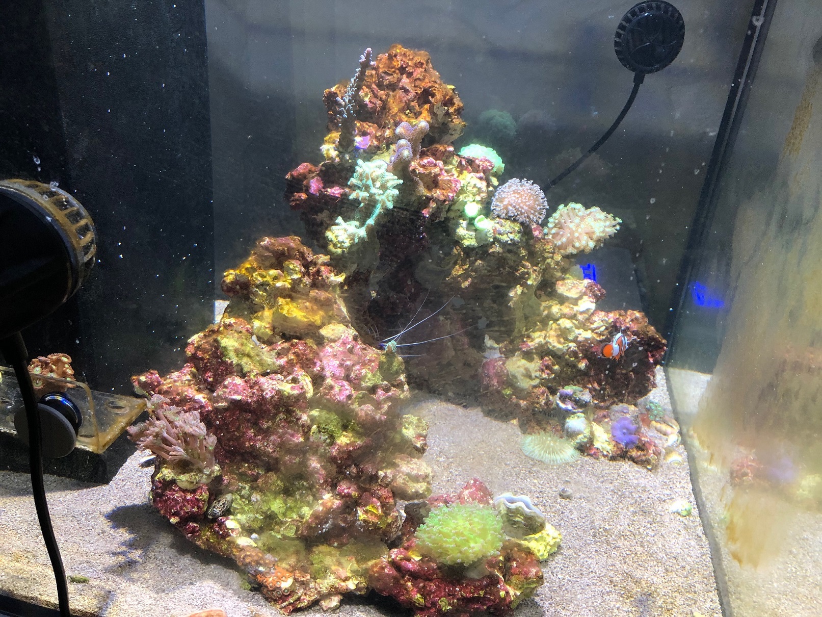

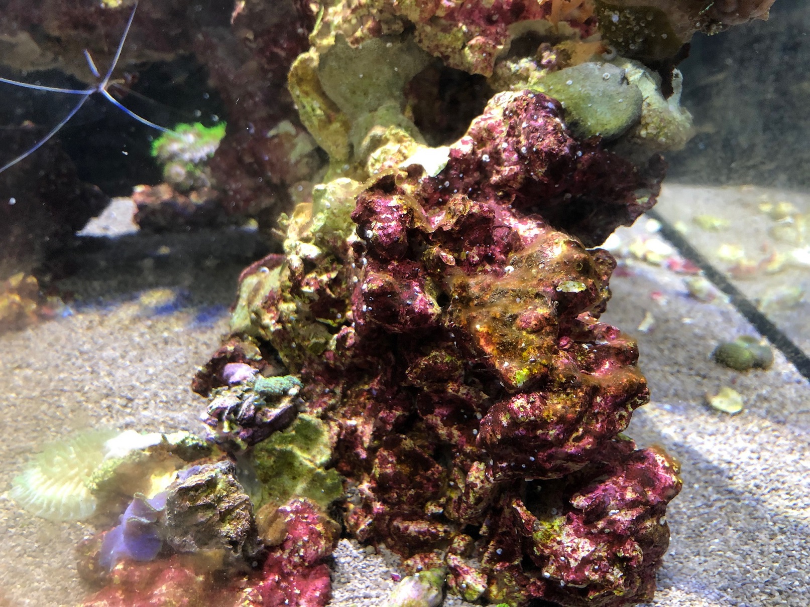

Könnt ihr uns helfen, wie wir am besten gegen die Dinos vorgehen sollen?
Bis jetzt haben wir 1 mal die Dinos auf den Steinen mit einer Zahnbürste abgebürstet und gleichzeitig das Wasser durch einen Filtersocken (100 Micron) ins Technikbecken abgesaugt. Dies hat eher weniger geholfen. Auf dem Bodengrund selbst hält sich der Befall in Grenzen. Anbei noch ein paar Bilder (mit Gelbfilter gemacht und Scheiben nicht geputzt).
Zudem ist uns vorgestern eine Garnele verstorben und gestern Morgen unsere Tridacna maxima eingegangen. Den Grund hierfür kennen wir nicht. Kann es einen Zusammenhang geben? Wasserwerte wurden keine geändert (siehe Anamnesebogen).

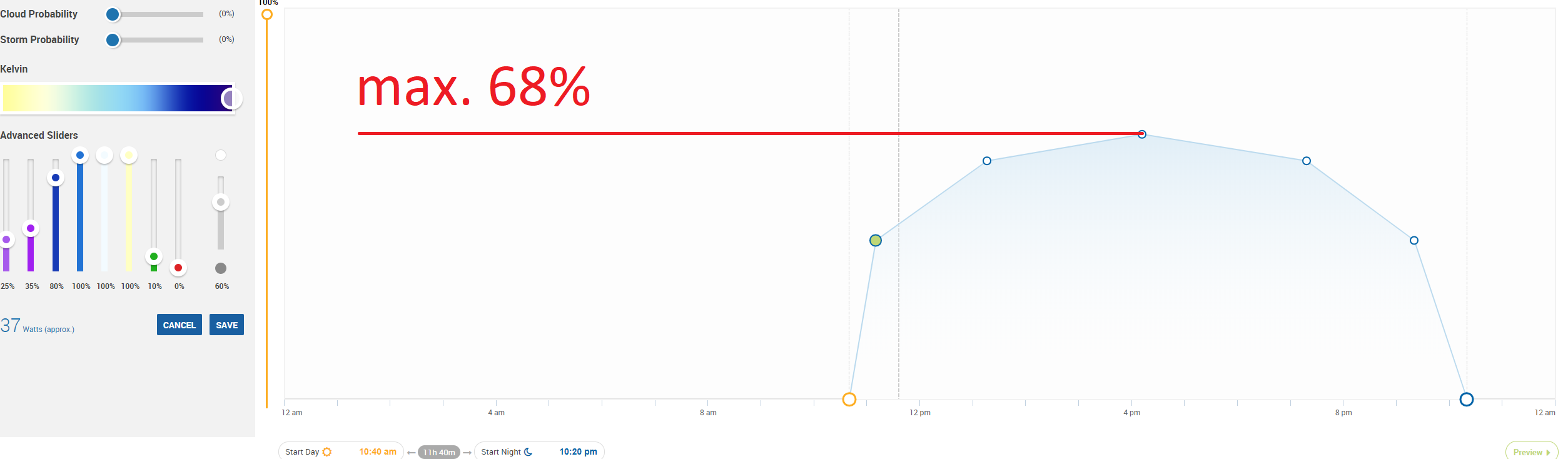

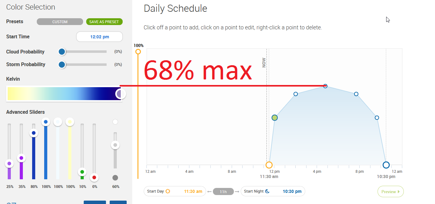

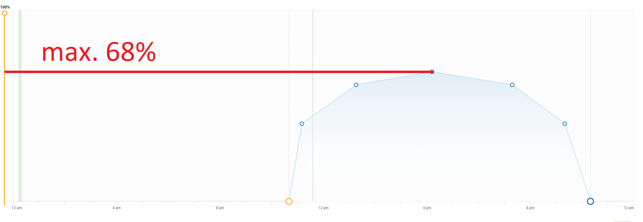

Von den einzelnen Kanälen habe ich oben einen Screenshot angehängt, die Beleuchtungsfarbe ändert sich über den Tag nicht, nur die Intensität (diese ist maximal bei 68%).
Ich hänge nochmal ein etwas besseres Bild an.

Die beiden linken Kanäle würde ich bei Dinos reduzieren. Worum handelt es sich da? UV? Welchen nm-bereich haben die 3 linken Kanäle? Bin mit der Lampe nicht so vertraut.

Der Kanal ganz links ist UV (25%) und der daneben violett (35%). Auf wieviel Prozent sollte ich diese stellen? Wie schnell kann ich die herunter regeln? Man muss bei der Lampe beachten, dass die 25% bzw. 35% sich auf die maximale Gesamtleistung, in meinem Fall auf 68% beziehen (im Tageshöchststand).

Uv und violett bitte ganz ausschalten. Von jetzt auf gleich. Zudem bitte keine Blauphasen.
