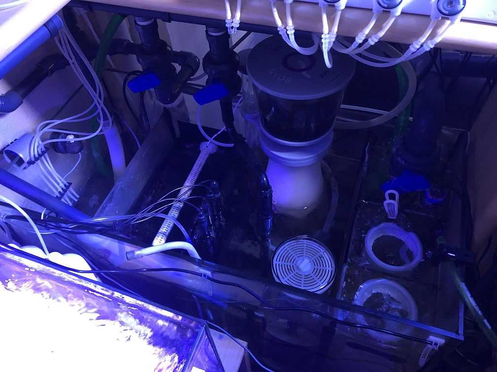

Technikbecken: 80cmx40cmx50cm steht neben dem Hauptbecken angeschlossen über DIY Überlauf aus PVC Rohren
UVC: Eheim Reflux 800 im Dauerbetrieb
