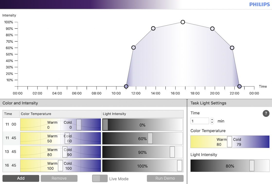

Oder liegt es doch am Licht? ich bin mit meiner FuturaS noch immer nicht zu frieden. Seit den Einstellungen die ich hier aus dem Forum genommen hatte standen die Korallen besser…“top“ ist jedoch anders.
Da ich von neuem beginne, sollte ich mir vielleicht doch eine neue Lampe anschaffen. Die PCC scheint nicht nur im Preis-Leistung Verhältnis gut zu sein. Oder würde es reichen aus der FuturaS eine Hybrid zu machen. Vielleicht beidseitig eine T5 Coral Plus anbringen.

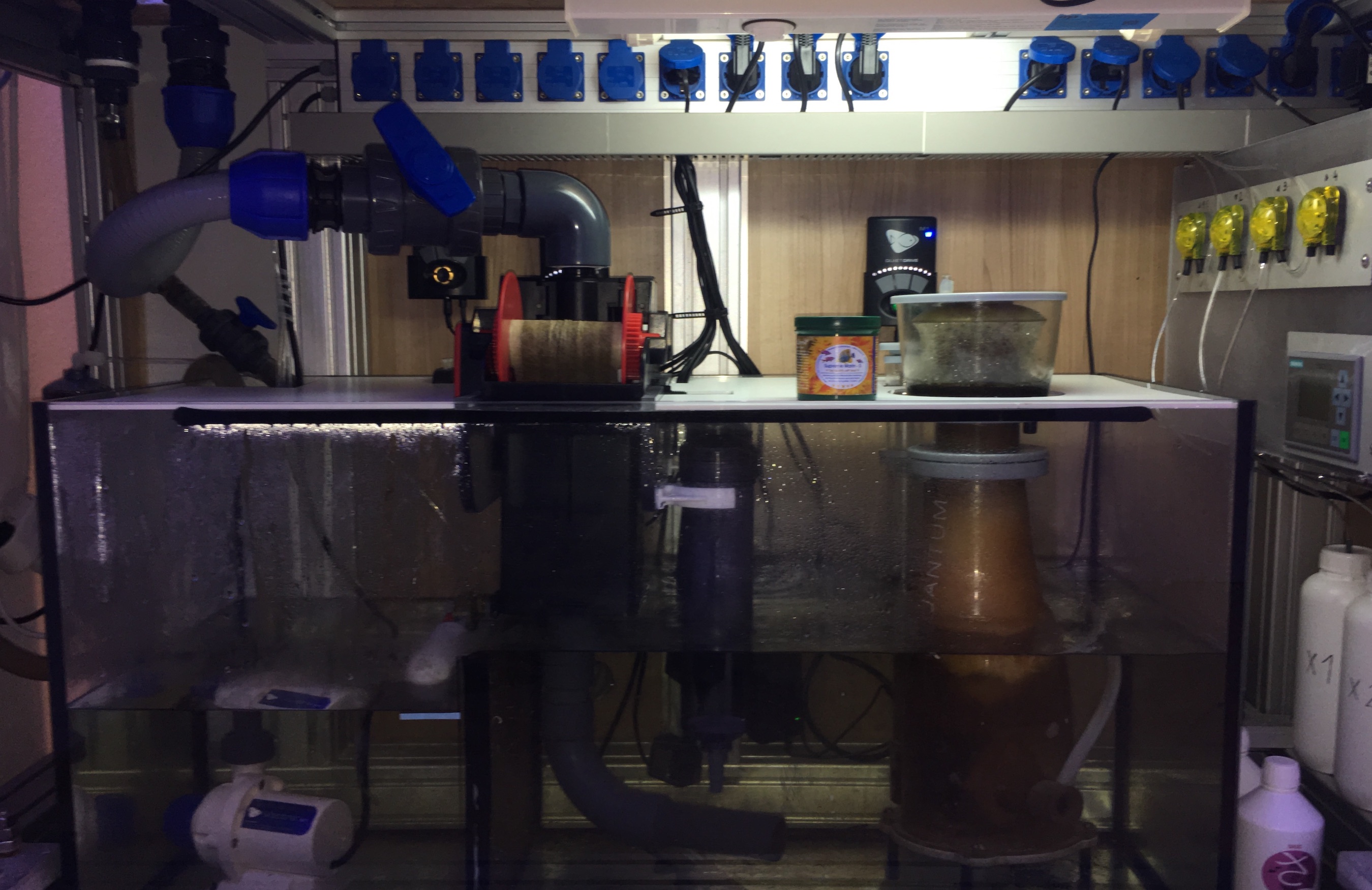

Die Technik:
Nyos Quantum 160
100% Filterung über Theiling Compact1 (Vlies: 20g/m3)
2x Vortech Mp40

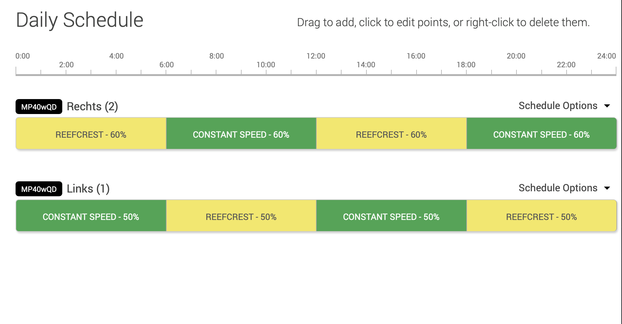

Vortech Vectra M1
2x Philips CoralCare (Version 2018)
AquaMedic Bali Sand (2-3mm)
Riffkeramik von RiffSystem
Die Versorgung wird ausschließlich mit Sangokai Basis, Balance und Start-System erzeugt.
Folgend noch der detailliertere Anamnesebogen, ein paar Bilder sowie Strömungsmuster und den Verlauf der Beleuchtung.

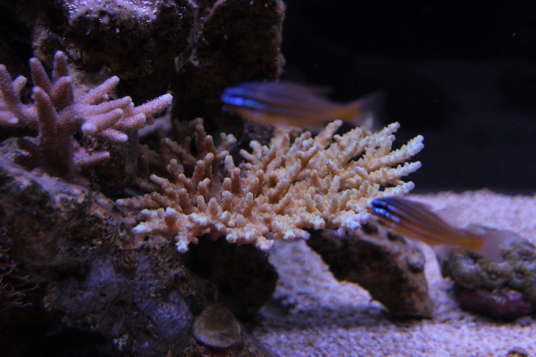

Leider stehen die Korallen im Moment etwas blass da.
Kann es sein das es an den geringen Nitrat- und Phosphatwerten und somit vielleicht am Vliesfilter und dem Abschäumer liegt?

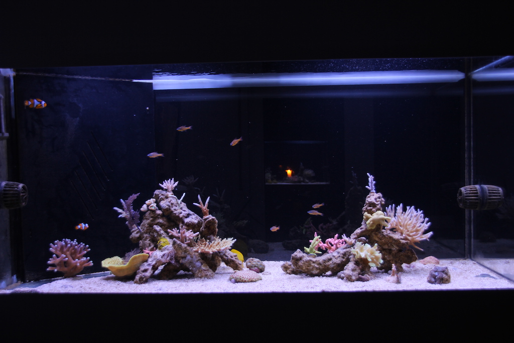

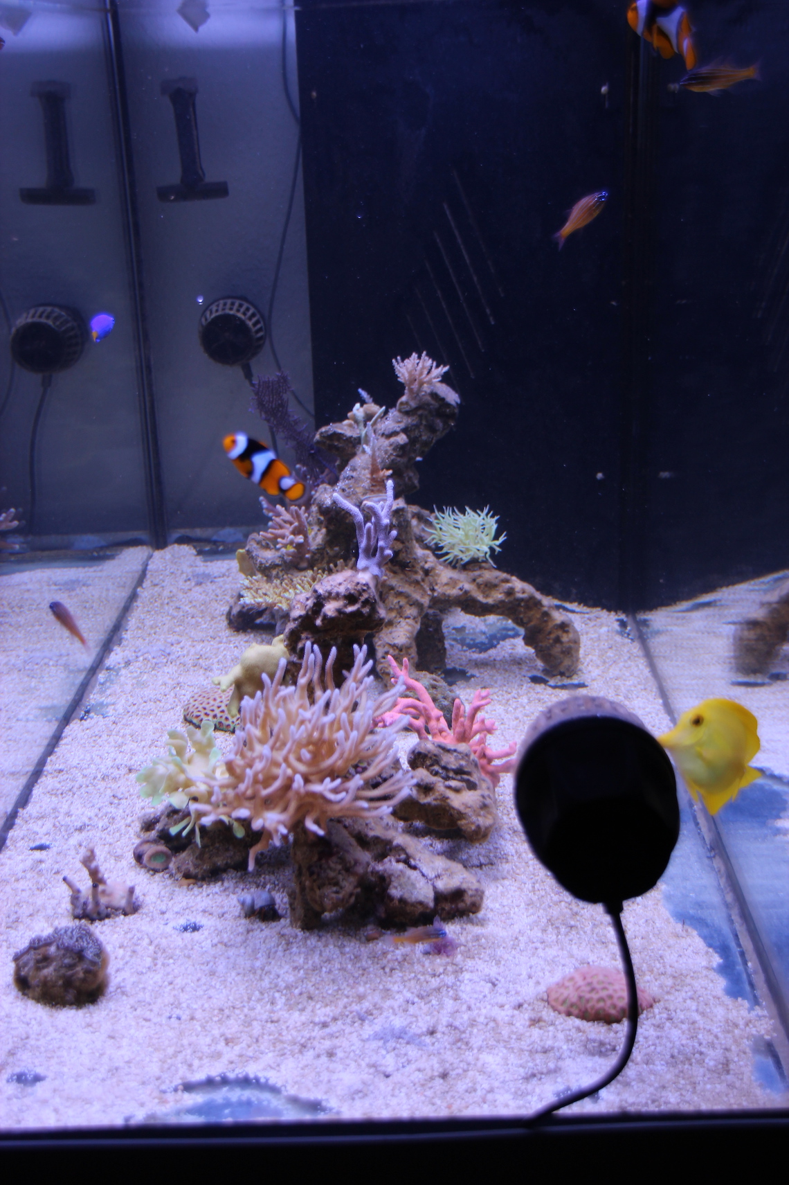

Die Bilder...

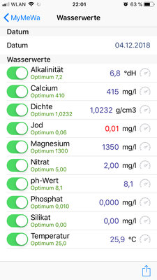

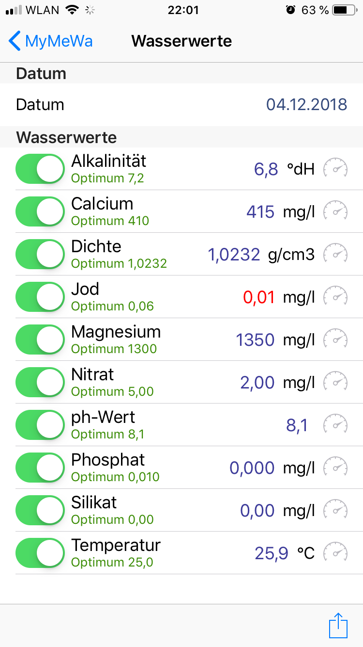

anbei noch das TB und die letzten Wasserwerte

Hi Michi,
Jod solltest du dringend anheben. http://sangokai.org/?page_id=9031
Complex würde ich mit 2-3 wöchentlich 0,5 ml/100 l dosieren und schauen wie das Becken reagiert. http://sangokai.org/?page_id=7801
Hast du ne aktuelle laboranalyse?
Re: Hallo da draußen...
Ich gehe doch richtig in der Annahme dass du aktuell keinen Po4 Adsorber am laufen hast, oder?
Ok.
Jod ist ja zu hoch. Somit nix dosieren. Das hatte ich falsch verstanden.
Po4 würde ich 2x3 Wöchentlich mal dosieren mit 0,5 ml/100 Und weiter beobachten. Zudem 2x wöchentlich messen.

Ja, die KH hab ich natürlich sofort angepasst.
Jod hatte ich heute nochmals gemessen und wieder 0,01mg/l raus bekommen. Liegt das an mir oder lässt sich Jod nicht wirklich gut nachweißen? Dosieren werde und hab ich aber natürlich nichts.
Meine Strömung finde ich soweit gut. Bei Gelegenheit mach ich ein kleines Video davon.
Dann dosier ich Po4 so wie du geschrieben hast, beobachte weiter und warte bis Jod und Silikat abgebaut sind.
