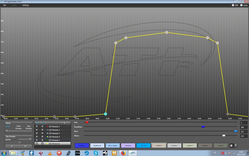

ATI Sirius Settings
ATI Sirius Settings

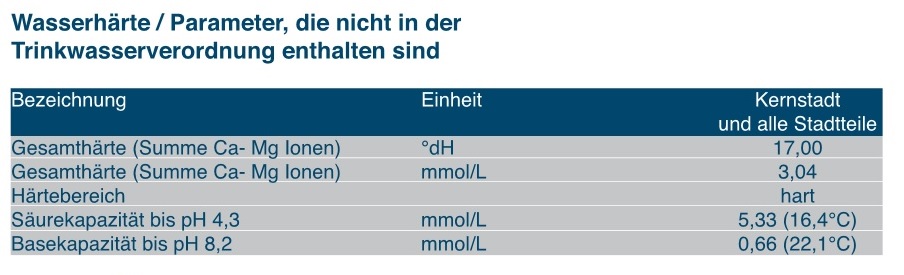

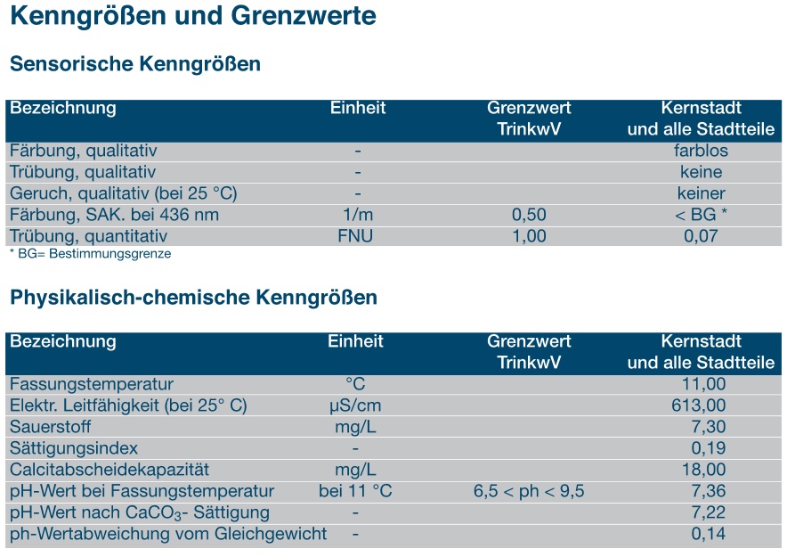

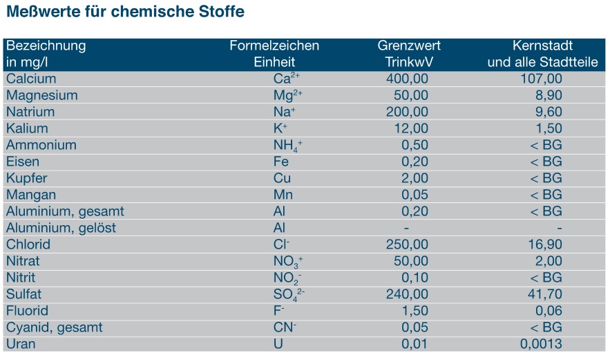

Hier noch die Werte des Leitungswassers meines Wasserversorgers:
Mit freundlichen Grüßen
Der Marc

Hallo Marc;
Von diesem LW kann ich nur träumen.
Bei uns im Ösiland 23Nitrat!!
Liest sich soweit alles gut.
