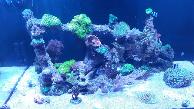

Hier möchte ich mal mein Becken mit Fotos und Anamnesebogen vorstellen.Sangokai dosiere ich seit 30.12.2017 und bin jetzt am Ende der 3. Woche.Das Becken steht seit Ende August Anfang September 2017.Seit ich mit Sangokai dosiere habe ich keinen WW mehr gemacht.Labor Analyseset ist jetzt eingetroffen geht zum Wochenende nach Fauna Marin.Sobald mir die Ergebnisse vorliegen werde ich diese hier hochladen.Leider kann ich nur Handyfotos hochladen.Vieleicht später mal bessere Qualität.

Hallo Klaus,
willkommen hier bei uns.
Na Handyfotos reichen meistens. Es sei denn man will was gaaaaaaaaaaaaaaanz genau ranzoomen.
Ich hab deinen Anamnesebogen mal durchgeschaut und hätte folgende Fragen bzw. Anregungen:
- Wie ist deine Rückforderpumpe eingestellt? Also wie viel Liter pumpt diese dir effektiv pro Stunde "nach oben"?
- Bei der Beleuchtungsdauer würde ich ein klein wenig reduzieren, vielleicht so 11- 12 Stunden inkl. Sonnenaufgang, Sonnenuntergang. Fährst du eine Nachtbeleuchtung? falls ja, wir bei Sangokai raten da eher von ab.
- Ich sehe du hast nur LPS und Weiche? Soll das so bleiben? Lps und Weiche neigen doch dazu ein paar mehr Hemmstoffe abzugeben. Würde dir zum Einsatz von Aktivkohle raten. Auch Gelbstoffe verhinderst du so effektiv.
- Dein Aufbau ist sehr luftig, was schon mal sehr gut ist. Trotzdem denke ich, wären 2 Strömungspumpen besser
- Du schreibst bei der Sandhöhe 1-5 cm. Vielleicht bekommste es so hin, dass du nirgendwo mehr als 3 cm hast. Oder hast du vor spezielle
Sandbewohner zu halten?
- Kennst du den Leitwert von deinem Osmosewasser?
- Die KH würde ich etwas anheben, auf 7 - 7,5. Auch wird diese vom CA etwas gedrückt. Für die Kalkhausstabilisierung rate ich natürlich ganz klar zum
Balance System
- Welchen Fischbesatz hast du? Du scheinst recht viel zu füttern oder täuscht die Auflistung?
- Dein Po4 ist sehr hoch. Würde hierbei erstmal wieder Wasserwechseln machen, um den zu senken. Ideal wäre 3x hintereinander im Abstand von 3 Tagen 20 %. Dein Po4 und No3 halten das locker aus. Und dann wöchentlich weiter mit Wasserwechsel. Aber es wäre schon wichtig zu ergründen, wieso dieser bei dir so hoch ist. Ist des schon lange so?
- Das Microbe-Lift weglassen. Das brauchst du bei Sangokai nicht.
- Bei den Wassertest würde ich zu etwas "qualitativeren Tests" raten. Tropic Marin, Red Sea, salifert etc.. Auch solltest du die Tests mit einer Referenzlösung gegenprüfen.

vielen Dank für deine Anregungen und Fragen.
Hier mal einige Antworten:
Meine Rückförderpumpe ist auf höchste Stufe eingestellt.Laut Hersteller 4000l/h.Förderhöhe beim Reefer ungefähr 1,20m.
Die beiden Hydra 26 HD habe ich gestern angebaut und mit sonnenauf und -untergang auf 12Std. eingestellt.Eine Nachtbeleuchtung fahre ich nicht.
Eigentlich wollte ich bei LPS und Weiche bleiben.Gefallen mir am besten.Strömungspumpen habe ich 2 Stck.,werde ich mal ein Foto reinstellen wo man das sehen kann.Aktivkohle und Sangokai habe ich gelesen und werde das auch anwenden.
Das mit dem Sand werde ich wohl hinbekommen,habe allerdings einen grabenden Seestern im Becken.Ich denke da werden 3cm auch reichen oder nicht? Den Leitwert von meinem Osmosewasser kenne ich leider nicht.Muß mich mal schlau machen was ich da zum messen brauche.
Füttern mache ich 2mal täglich.
Ich habe 3 Gelbschwanzdemoisellen
3 Preussenfische (mittlerweile weiß ich das war nicht richtig,aber jetzt habe ich sie.
2 Anemonenfische und eine Kupferanemone (mittlerweile ist mir bekannt das dieser Besatz zu früh war
2 Weißbandputzergarnelen
5 Einsiedler und 5 Turboschnecken.
Entdeckt habe ich mittlerweile mindestens 3 Borstenwürmer
PO4 seit beginn mit Sangokai am 30.12.2017 bis heute keine Änderung.
Wasserwechsel werde ich dann wieder machen.Habe in Sangokai über Wasserwechsel gelesen und wusste am Ende diesen langen Artikels nicht ob WW mit Sangokai ja oder nein.
Wassertest werde ich mir auch was qualitativ besseres holen.
Das Microbe Lift werde ich weglassen.
Vielen Dank für deine Antwort.Du hast mir viele Fragen beantwortet die ich noch gar nicht gestellt habe. Ganz toll.Ich freue mich und werde deine Anregungen umsetzen.
Noch kurz meine Einstellungen der beiden Hydra:
UV 40%
Violet 30%
Tiefblau 100%
Royal Blau 105%
Grün 25%
Rot 30%
Weiß 15%
Nochmal vielen Dank
Klaus
