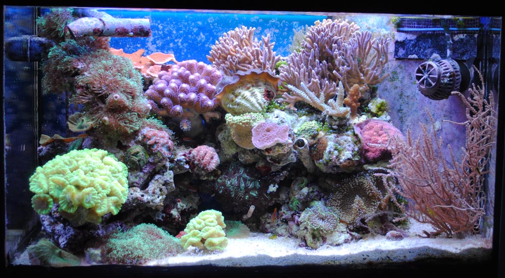

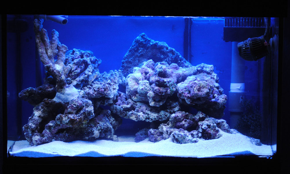

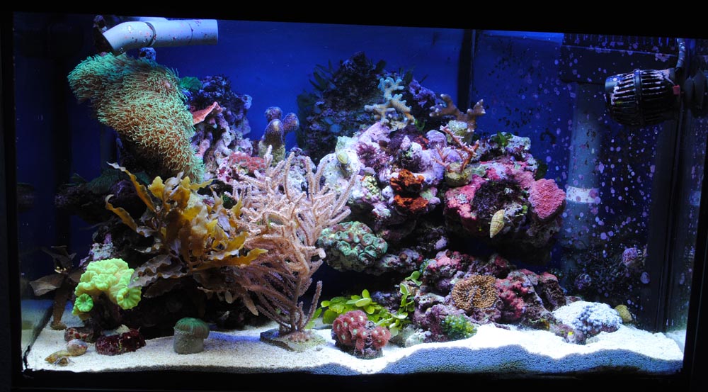

Hier Bilder von Früher:

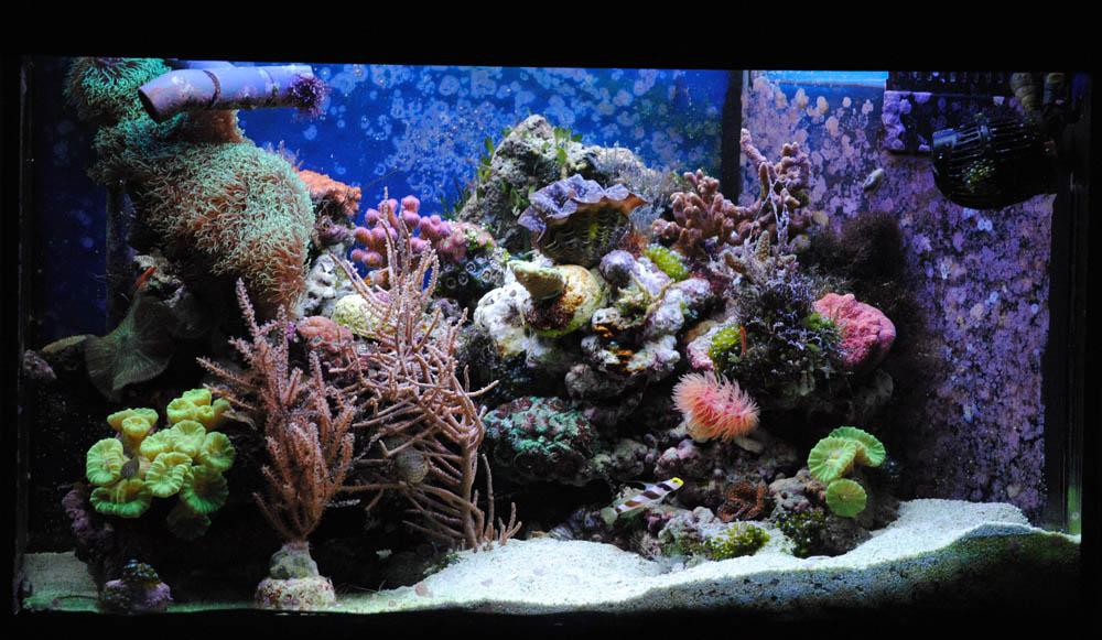

Weiter geht`s
Dieses Bild war schon fast die Krönung. Etwas voller und farbiger wurde es noch. Davon gibt`s aber leider keine Bilder mehr

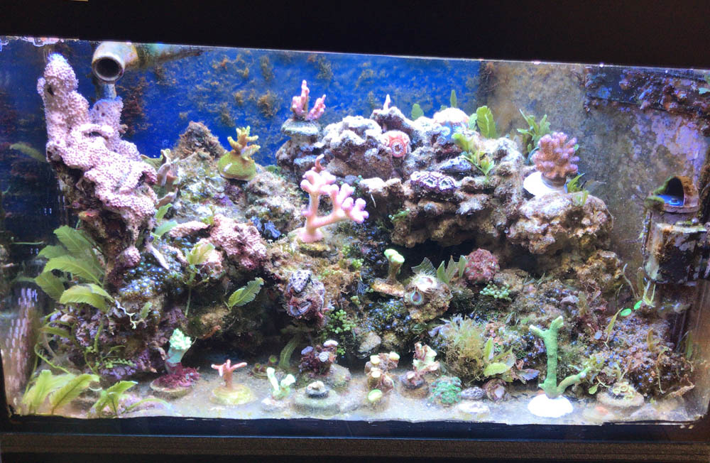

So und nun festhalten, nun kommt das aktuelle Bild. Ich muss aber dazu sagen, dass es in echt nicht ganz so schlimm aussieht, und die Korallen eigentlich schön Polypen zeigen. Dieses Bild wurde gestern kurz nach Beleuchtungsbeginn geschossen. Und die Qualität ist mies (Handy). Wenn ich mal viel Zeit habe hole ich die DSLR raus.
PS. wenn jemand weiß wie ich außer mit ständigem Zupfen diese Caulerpa los werde, wäre ich sehr dankbar

In deinem Fall ist es auch äußerst schwer. Da bleibt lediglich das Abzupfen und zu versuchen die Wurzeln zu zerstören z.B. mit Zahnbürste.

nun dessen bin ich mir bewusst. Jedoch sind Caulerpa nicht wirklich mein Problem. Sie sind Thema ganz klar. Problem ist der Nährstoffhaushalt. Ich kann dosieren was ich will, die Korallen bleiben unverändert. Gut sie sterben nicht mehr das ist ein Fortschritt. Also eigentlich möchte ich meine Korallen wachsen lassen die anderen Themen werden sich dann denke ich auch erledigen.

Hi Benedict, was deine ATI Analyse anbelangt, ist eine Bewertung recht einfach. Passe erst mal Deine Salinität auf 35psu an. In Relation dahin ist der Kalium Wert viel zu niedrig. Reduziere deine KH auf 7.5. Und der BOR Gehalt ist schon im kritischen unteren Bereich. Diese dringend anpassen. Bevor man über die Spurenelemente diskutiert, sollten die Hauptelemente im optimalen Bereich -in Relation zur Salinität - liegen.
