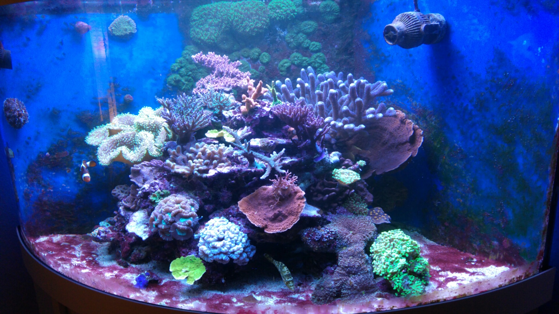

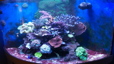

Hallo Gemeinde,
Jetzt wollte ich mal mein Becken zeigen, auch wenn es nicht ansehnlich zur Zeit ist.
Zur Geschichte zum Becken.
Ich habe es vor 3 Jahren übernommen, mit allem drum und dran.
Nach und nach musste ich Technik tauschen.
Die Beleuchtung des Vorbesitzer wich einer Zetlight ZT6600, nach 1 Jahr bin ich wieder zurück auf T5.
Habe jetzt eine ati Sunpower 8x24 drüber hängen, mit Giesemann Röhren, Bestückung von vorn nach hinten:
Coral, Blue, Azure, Coral, Blue, Azure, Coral, Blue.
Röhren sind jetzt 4 Wochen drin.
Ich plage mich schon lange mit cyanos rum, erst grüne, und jetzt Rote. (2 Jahre)
Hab schon viel versucht, hab es leider noch nicht geschafft gegen anzukommen.
Meine bisherigen Maßnahmen über den 2 Jahren:
Kh hoch, Dichte auf Rote Meer Werte, Magnesium auf 1800, Strömung erhöht/verringert/geändert
Natürlich immer fleißig abgesaugt, mal bei Wasser Wechsel, die meiste Zeit durch Filterwatte.
Von ATI Essentials auf Balling mal mit den spuris mal ohne.
Zur Zeit wieder mit den Spuris in den Stammlösungen.
Zur ATI Zeit keine Wasserwechsel.
Dann hab Ich mich mit den A-Z beschäftigt, das hatte zur Folge, das ich alte Steine aus dem Fundament entfernt habe, und den jetzigen Riffaufbau gestaltet habe, dabei sind bestimmt 15 kg Stein raus.
Bevor ich mich dazu entschlossen habe mit Sangokai zu starten(sollte Mittwoch geliefert werden), hatte ich es mit Hefe versucht, um die Bakterien zu füttern.
Dies habe Ich aber nur 4 Tage gemacht, da dadurch mein jetziger Po4 von 0.1, und mein Nitrat auf 25 steigen ließ.
Ich hoffe, das ich es endlich mit dem Sangokai Basic auf die Reihe bekomme, da ich immer tiefe Werte bei Phosphat hatte 0,015 - 0,03 (Salifert). Nitrat immer zwischen 1 und 5.
Habe erst seit 4 Wochen einen Nitrit Test.
Ich bin über jeden Tip oder Hilfestellung dankbar.
Ich bekomm den Anamesebogen nicht angehängt, Datei zu groß.
Meine jetzigen Werte:
Fauna Marin Bacto Reef Balls mit 6 Kugel werden verwendet
No3 - 25
Po4 - 0.1
No2 - 0.025
Ph - 8.3 (Abends)
KH - 7,5
Ca - 435
Mg - 1381
Dichte 1.0233 bei 24.3°
Abschäumer H&S 110 f 2000, Frischluft von außen
Rfp Jebao DCS3000
Tunze 6045
Aqua Medic EcoDrift 8.0
Jäger 250 Watt Heizer

Ich finde das Becken eigentlich schick, auch deine Tiere stehen gut da.
Wie lange steht das Becken, wie alt ist der Sand, wurde dieser damals neu eingebracht? Wie sieht es mit deiner Strömung aus, reichen Dir deine 2 Pumpen sodass das Riff gut beströmt wird?

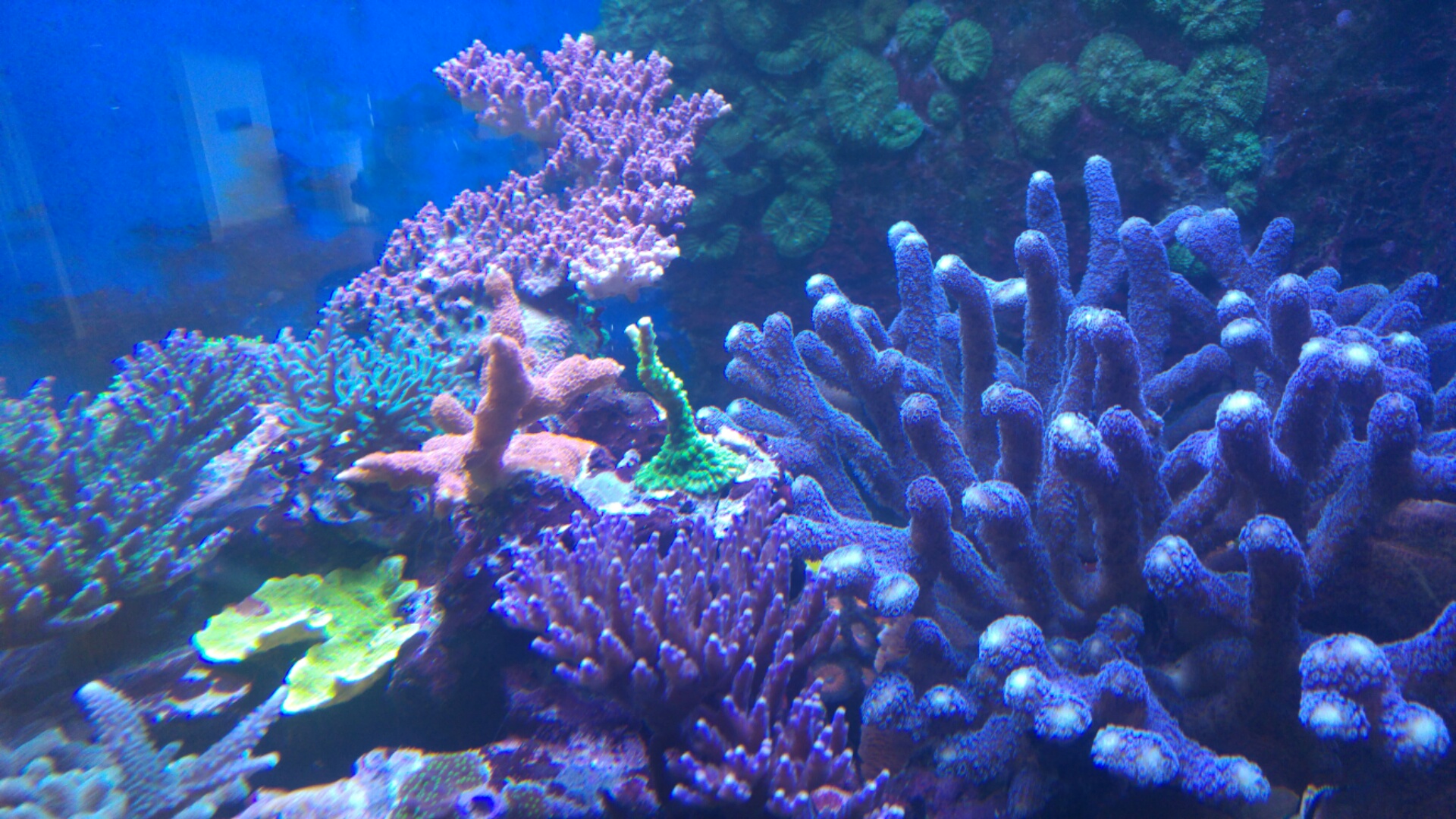

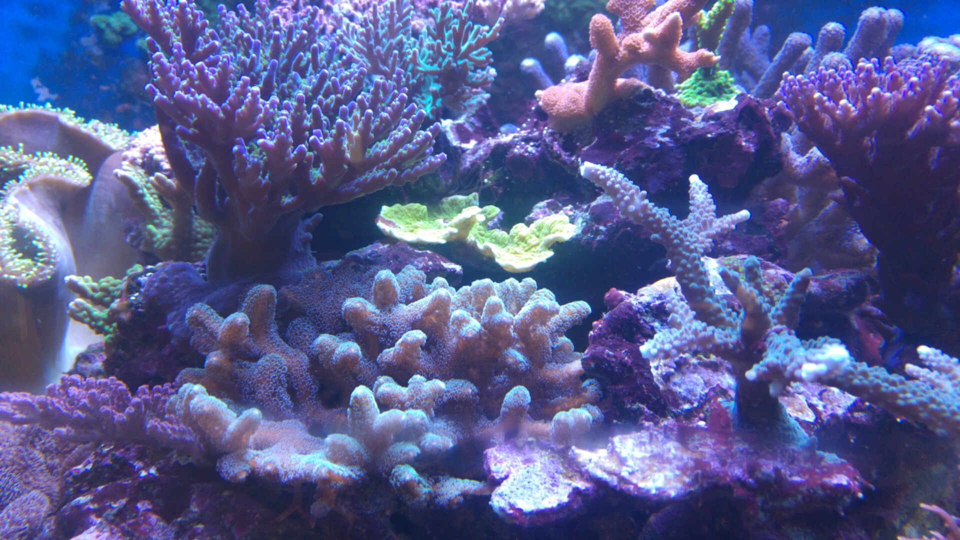

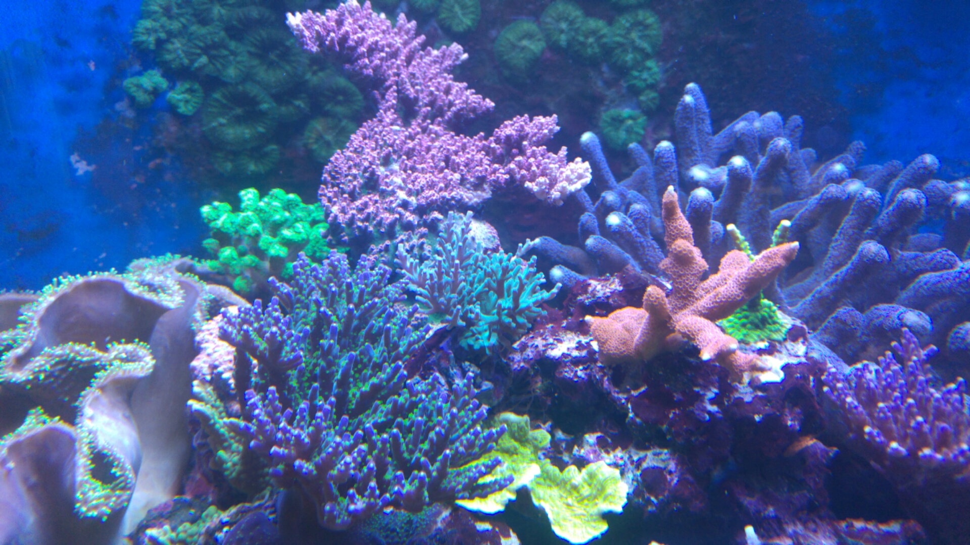

Hier nochmal 3 Fotos meiner SPS.
Gruß Tobias
