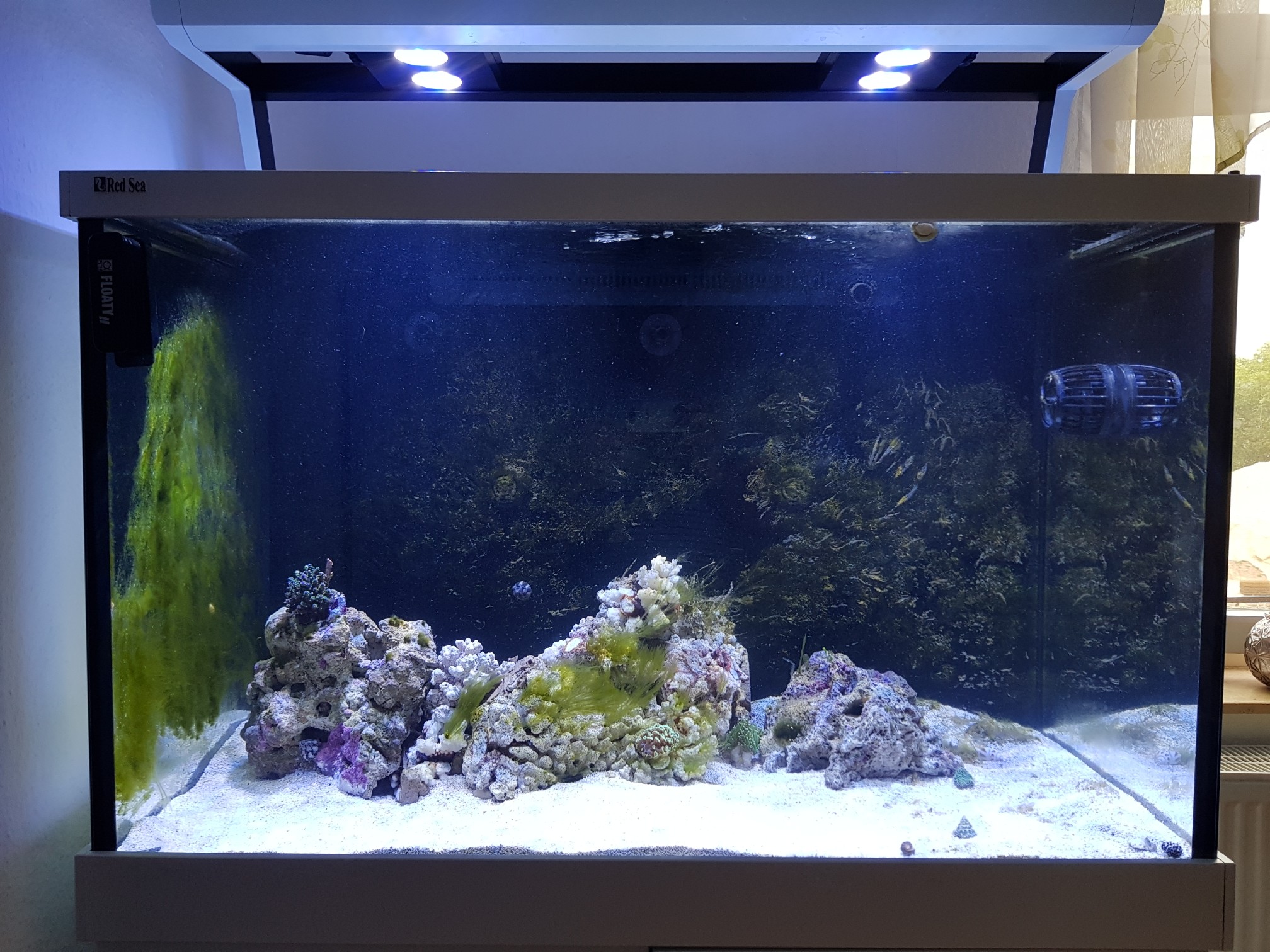

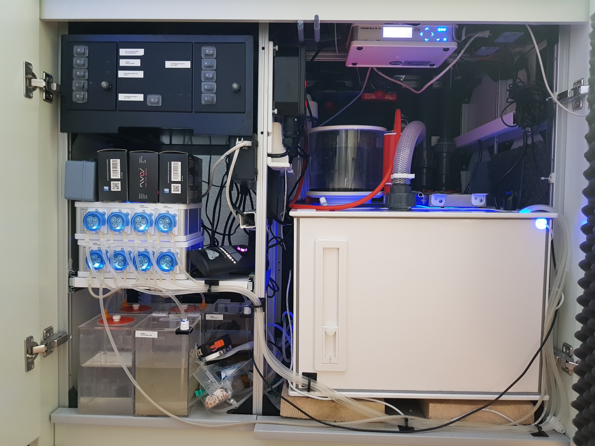

Anbei eine gesamtansicht des Beckens, Bild vom Unterschrank und TB.
MfG thilo
MfG thilo
Liebe Grüße, Thilo

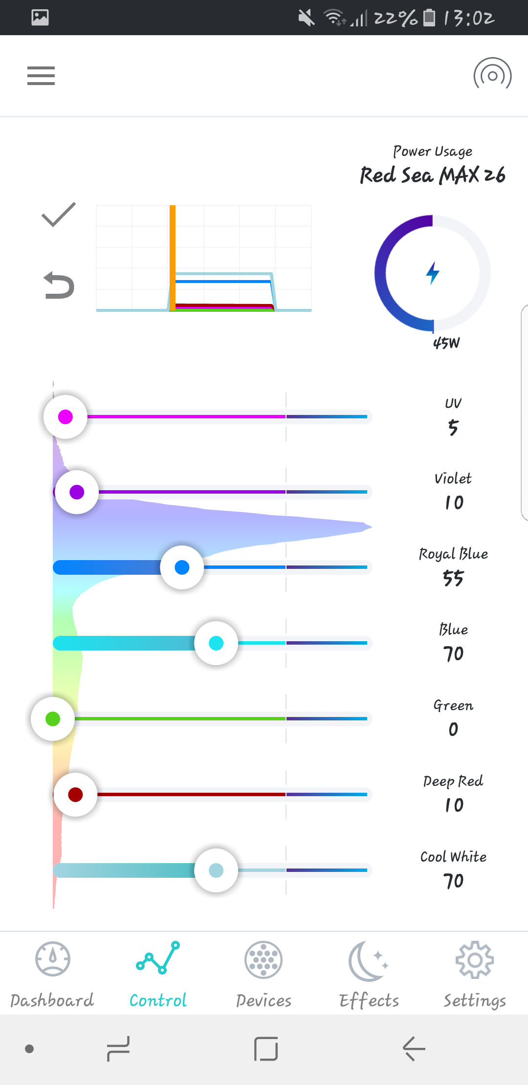

Hallo Thilo,
danke für die Beckenvorstellung. Wichtig ist, dass Du das Becken recht zügig besetzt, idealerweise nach der ersten Woche des START-Dosierplans, damit Du frühzeitig eine gute Konkurrenz aufbaust. Die Menge an Gestein kommt mir schon recht viel vor. Ist der Aufbau auf dem letzten Bild komplett? Mehr würde ich auch definitiv nicht einsetzen, so bleibt den Korallen Platz nach oben zum Wachsen.
In der Juli Analyse ist Bor wie schon vorher grenzwertig tief, Zink und Zinn sind anfangs noch erhöht, Nickel z.B. schon gut gesunken. Das wird sich regeln mit der Zeit. Welches Salz hast Du verwendet? Vermutlich sind die etwas erhöhten Werte bei Zink und Nickel daher rührend.
Wichtig ist für Dich jetzt der Korallenbesatz, damit sich das Becken auch in die richtige Richtung entwickelt.
Deine Beleuchtungsdauer ist viel zu lang. Inklusive der Dimmphasen sollte die Beleuchtungsdauer nicht mehr als 12 Stunden betragen, in jungen Becken ist das definitiv schon mehr als genug. Du bist bei 14 Stunden! Informationen dazu findest Du in meinen SEA-Z zum Thema Beleuchtungsdauer.
Hier die Einstellungen für Deine LED, wie ich sie empfehle:
AI HYDRA 26/52 HD und Prime HD:
Weiß und Blau 80%
Royalblau 65%
UV (400 nm) 10%
Violett (410 nm) 15%
Grün: 5-10%
Rot: 5-10%
Weiß und Blau 80%
Royalblau 65%
UV (400 nm) 10%
Grün: 5-10%
Rot: 5-10%

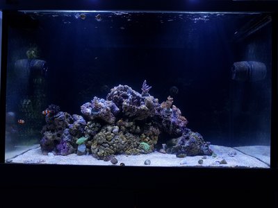

Vielen Dank für deine ausführlich Antwort.
Ich habe den Aufbau noch etwas verändert und mehr LG eingebracht.
Außerdem habe ich noch mehr SPS Korallen ins Becken getan.
Das ich mit dem zügigen besetzen etwas getrödelt habe, ist mir schon in den Kopf gekommen aber trotzdem danke
Zur Zeit sieht mein Becken so aus.

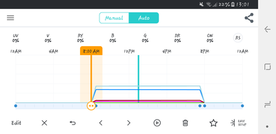

Meine Beleuchtungsphasen habe ich auf 12 Stunden reduziert.
Später folgt noch mein derzeitiges Beleuchtungsschema.
MfG Thilo

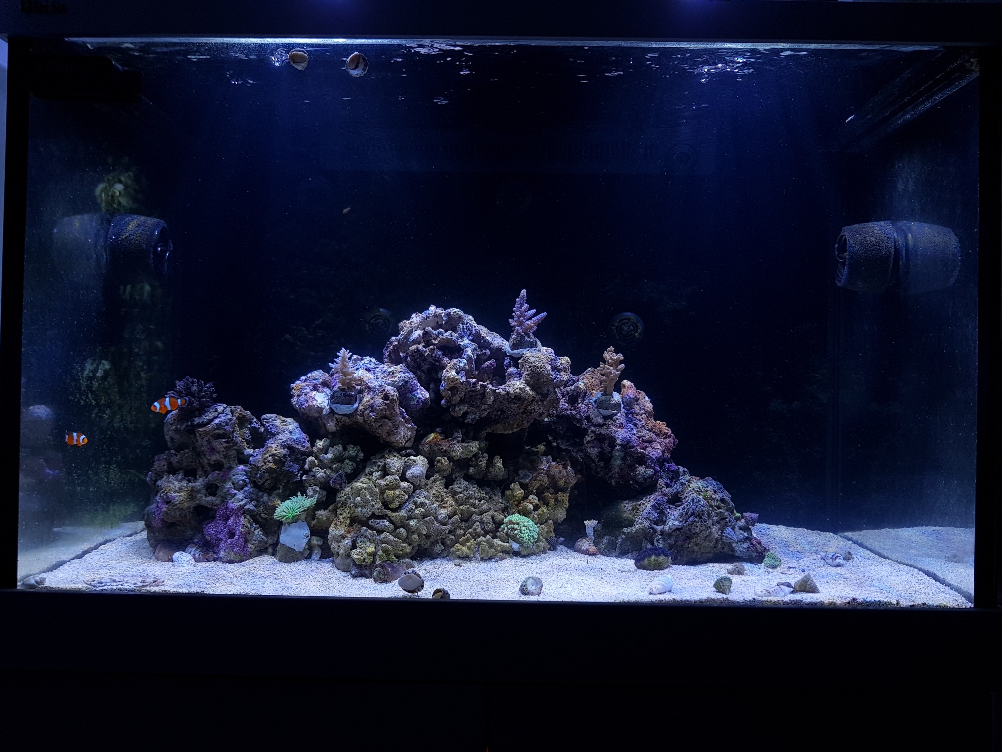

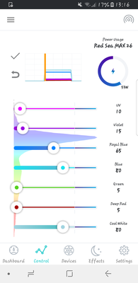

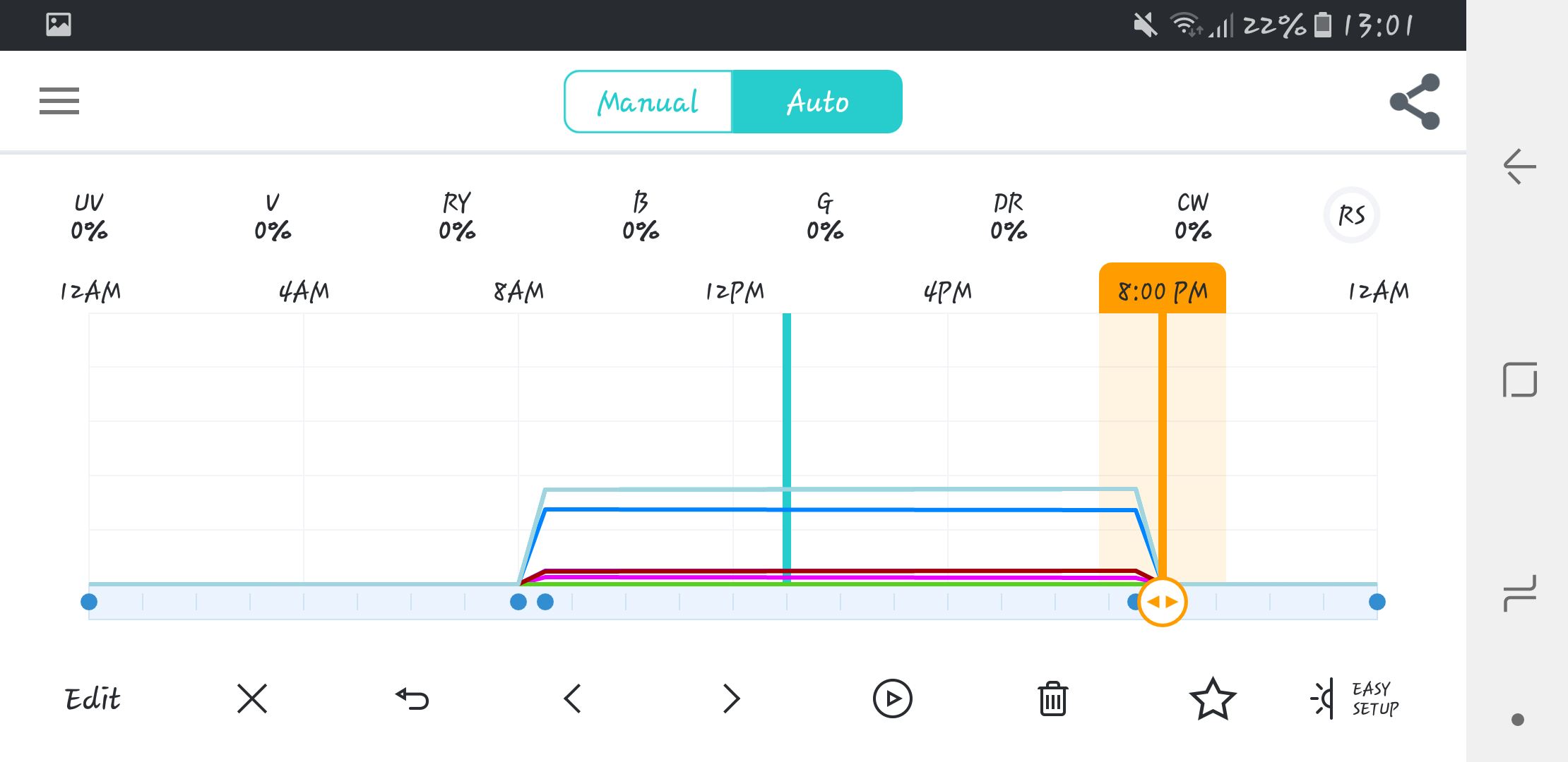

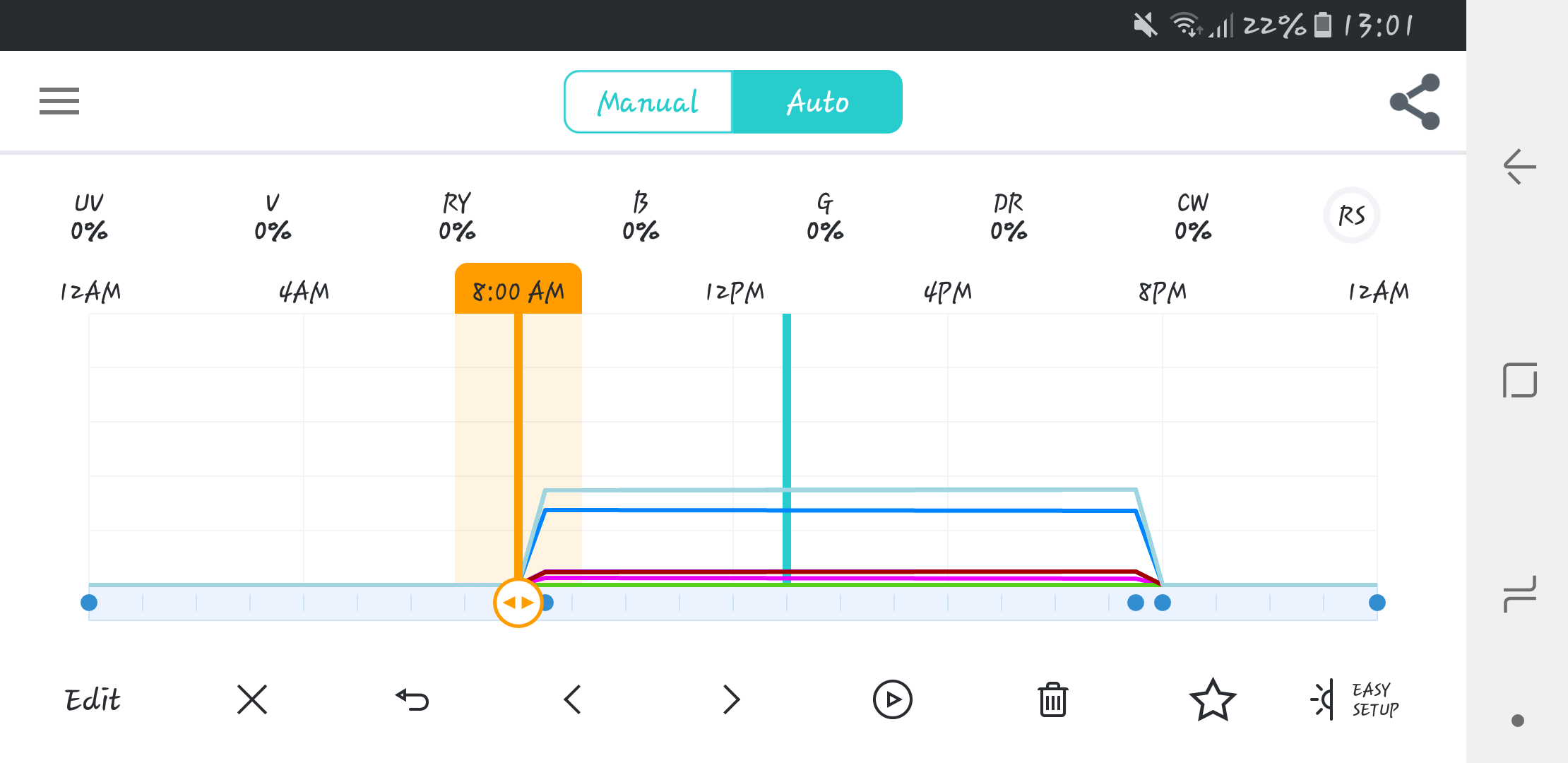

Nach deinem Vorschlag hin geändertes Schema
Liebe Grüße, Thilo
ob Du Dir mit der Gestaltung jetzt einen Gefallen getan hast, lass ich mal dahin gestellt, Du hast da jetzt vorne eine ziemliche Mauer/Steilwand, die Du so gut wie nicht besetzen kannst. Nach oben hin weniger Platz zum wachsen. Aber gut, das muss natürlich Dir auch gefallen, aber praktisch war es vorher besser hinsichtlich der Strömungsverteilung und des Platzes.
Thilo Hospes1989
- Beiträge: 308
- Registriert: Sonntag 16. Juli 2017, 14:37
- Wohnort: Langenhagen
Moin Jörg,
Ist das wirklich zu viel, sieht finde ich gar nicht so viel aus
Ich hab links und rechts an der seitenscheibe jeweils eine mp40wqd auf 25-30% Leistung, anti synchron im Modus Reef Crest.
Strömung kommt also überall hin
Nachher hole ich noch meinen Laptop ab und stelle weitere Modi ein um für Abwechslung zu sorgen.
Bis zur Wasseroberfläche sind es noch ca. 35cm, meinst du das reicht nicht erstmal zu wachsen?
MfG thilo
MfG thilo
Liebe Grüße, Thilo
Hi Thilo,
klar, erstmal wird das reichen. Ggf. wäre es perspektivisch schön gewesen, wenn der Aufbau nicht so "mauerartig" wäre, sondern da z.B. auch ein Bereich wäre mit einer kleinen Brücke, die also durchschwimmbar ist. Man schaut so v.a. auf den sehr prominent liegenden toten Riffstein drauf. Da wäre eine durchschwimmbarer Bereich sicherlich abwechslungsreicher.
Aber stimmt schon, das ist natürlich kein gänzlich ungeeigneter Aufbau, der ist schon okay so. Perspektivisch kann man da aber sicherlich noch mehr draus machen.
