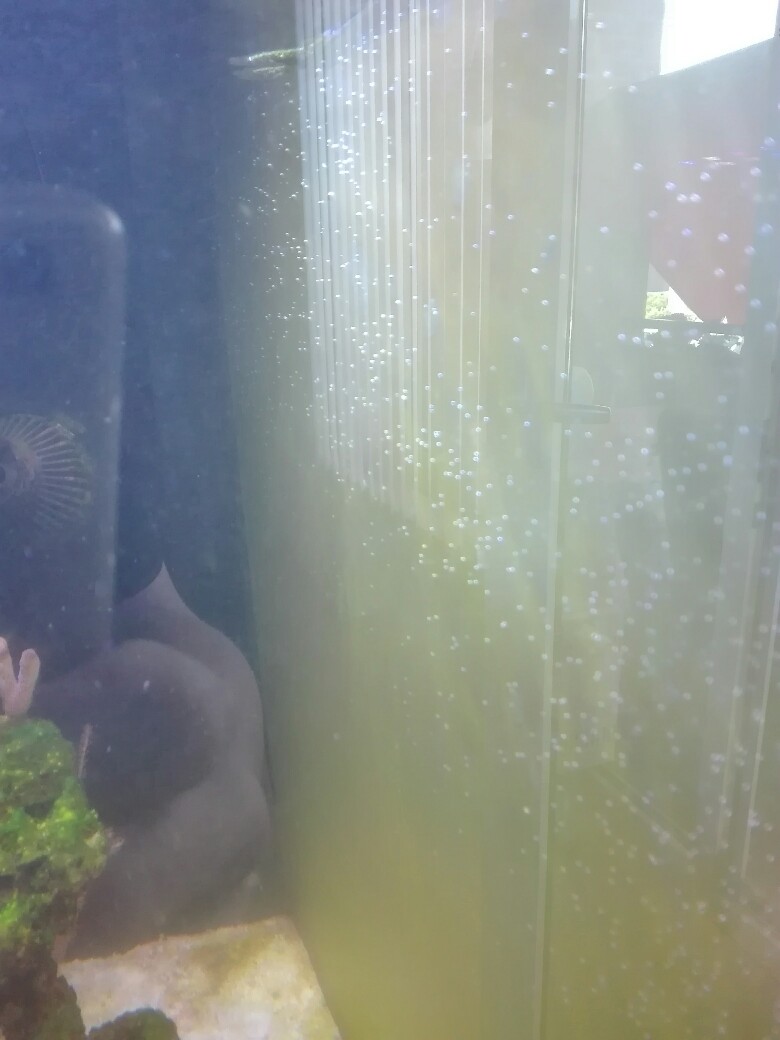

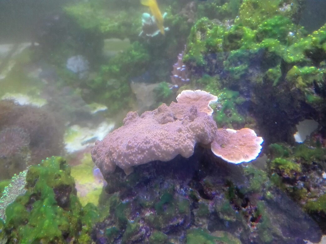

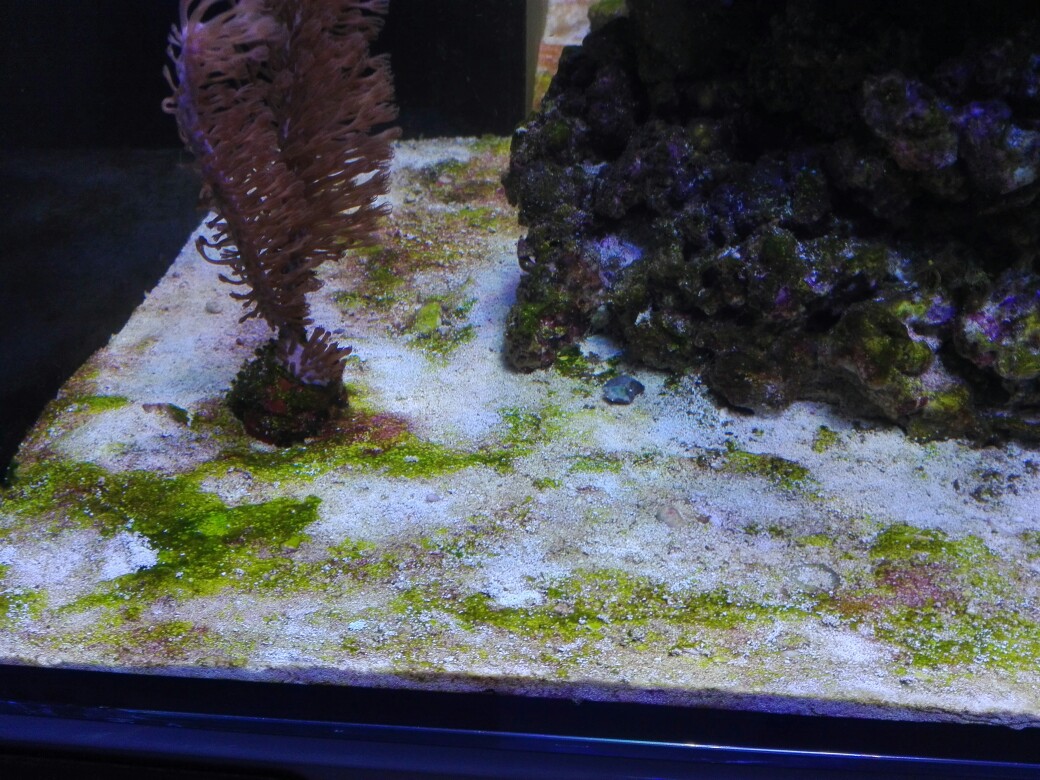

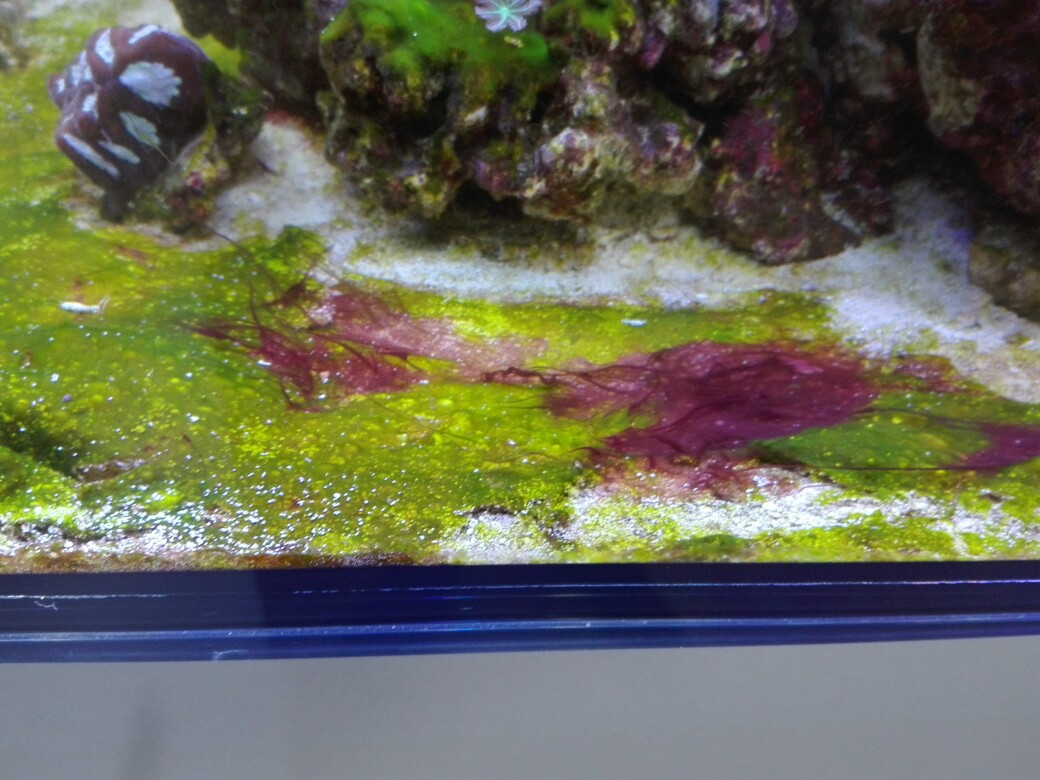

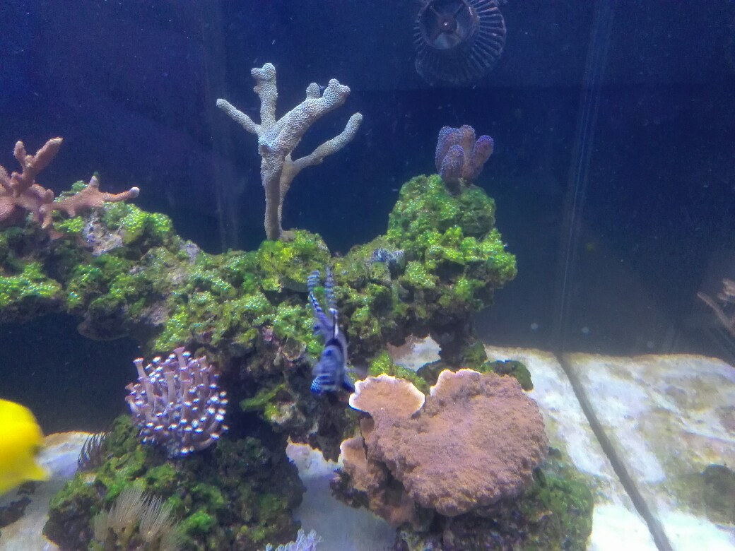

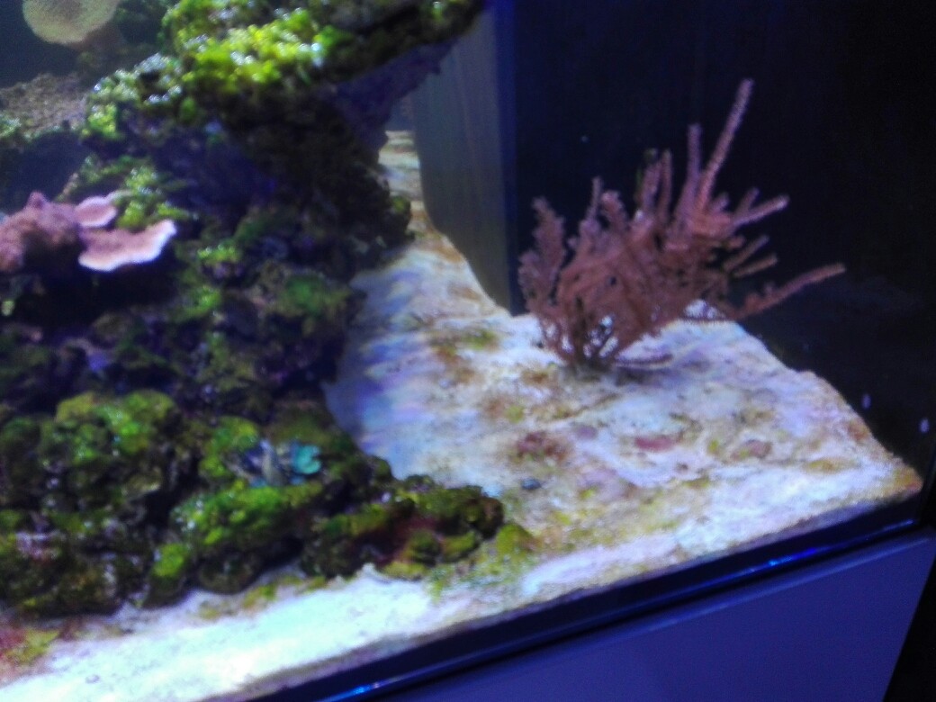

Jetzt habe ich endlich mal ein wenig Zeit gefunden um hier mal mein Becken und dessen Probleme vorzustellen. Und ich erhoffe mir eine rege Beteiligung von euch Profis. Denn mein Becken gefällt mir absolut nicht und so wie es dasteht kann es einfach nicht weiter gehen. Ich erhoffe mir mit eurer Hilfe das Becken in den Griff zu bekommen, ich wieder Freude daran zu haben und ich aus meinen evtl gemachten Fehlern von euch und Jörg viel lernen zu können. Mich beschleicht nämlich auch das Gefühl, das ich so einiges aus der Literatur nicht wirklich verstanden zu haben :cry:
Das Becken hat zwei Probleme.

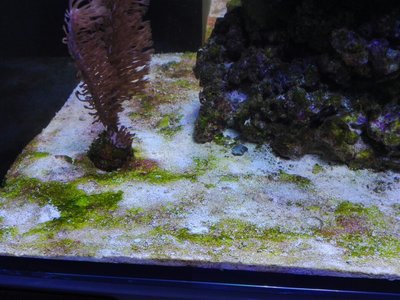

Erstes Problem : Quäle ich mich seit Februar mit grünen Cyanos herum und seit ca 3 Wochen komme die roten auch noch dazu. Diese sind überall, auf dem Bodengrund, den Steinen und auch auf den Scheiben. Wenn ich nicht täglich die Scheiben putzen würde, dann würde ich wohl kaum noch was im Becken erkennen. Innerhalb kürzester Zeit haben diese wieder einen grünen Belag. Alles was ich versuchte brachte keinen Erfolg.
Was ich bis jetzt und mit viel Geduld unternommen habe:
Bakterien zugegeben (Special Blend)
Lichteinstellungen geändert
Strömung geändert
Salzsorte gewechselt
Abgewartet und nichts gemacht
Phytoplankton gegeben
Und ganz aktuell Cyano Clean von Korallenzucht
Alles ohne einen Ansatz auf Erfolg.
Zweites Problem:

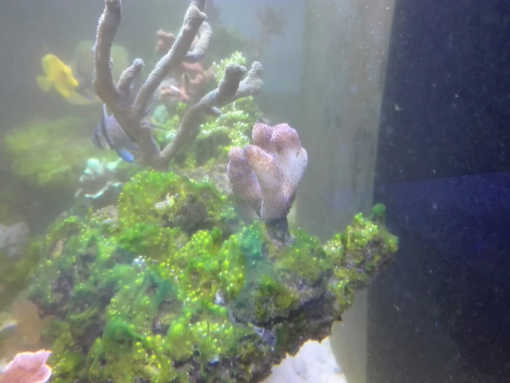

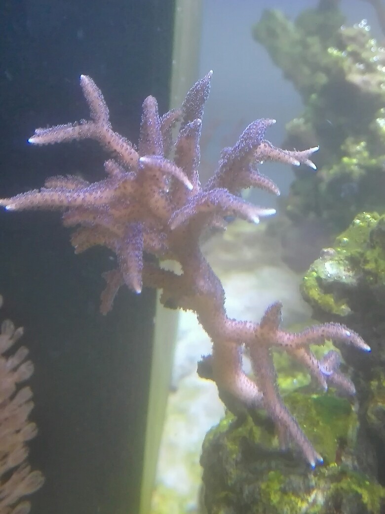

Evt Nährstoffmangel. Heute Nacht hat angefangen meine Milka weiß zu werden. In den letzten Tagen konnte ich beobachten dass das Gewebe immer heller wurde.
Eine Hystrix, die beim kauf ein richtig schönes Pink hatte, ist, ja wie soll ich sagen, eher Okkerfarben geworden, wobei die Polypen eher Violett sind, aber auch hier konnte ich in den letzten Tagen beobachten dass das Gewebe heller wird. Und allgemein sind meine Korallen nicht so schön Bunt wie man es eigentlich von Nährstoffarmen Becken gewohnt ist. Es fehlt absolute Brillanz bei den Farben.
Was ich bisher dagegen unternommen habe:
Frostfutter nicht ausgewaschen
Staubfutter gegeben
Aminoacid
Und jetzt wieder begonnen Pohls extra zu dosieren (1 ml täglich) und 2 tropfen Sponge Power von Korallenzucht.
Auch hier kein Erfolg.
Ich muss gestehen das ich wohl absolut den Überblick verloren habe und ich absolut keine Ahnung mehr habe wie ich jetzt was machen kann damit das Becken endlich fahrt aufnimmt, Korallen ihre Farben bekommen die sie haben sollten und die verdammten Cyanos los zu werden.
Ich hoffe ihr könnt mir und vor allem dem Becken und den Insassen helfen. Ich glaube ich muss mal an die virtuelle Hand genommen werden damit es endlich läuft und ich daraus und von euch lernen kann.

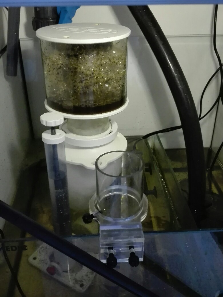

Abschäumer: Deltec SC 1351 (läuft auf Stufe 3)

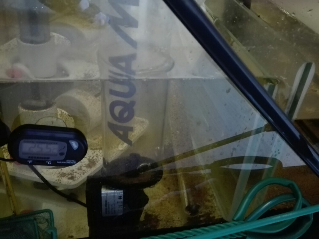

Was mir beim letzten großen Wasserwechsel aufgefallen ist - dort habe ich das TB sowie gesamte Technik gereinigt- dass im TB innerhalb einer Woche wieder solch braunes Zeug ist, ähnlich Staub würde ich sagen. Vlt Detritus?

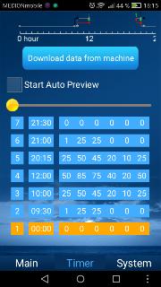

Lichteinstellung
Beiträge: 918
Re: Martin´s Riff
Beitrag von Angela »
Hallo Martin,
gegen Deine Nährstoffarmut würde ich Dir das Sangokai nutri-complete und noch wichtiger das nutri-complex empfehlen.
Lies Dich hier mal ein: http://sangokai.org/?page_id=4905 und http://sangokai.org/?page_id=7801
Ich habe auch die Erfahrung gemacht, dass Cyanos gerade bei sehr niedrigen Nährstoffwerten auftreten.
Saugst Du die Cyanos regelmäßig ab?
MWMartin1982
Beiträge: 21
Registriert: Sonntag 11. Juni 2017, 12:04
Re: Martin´s Riff
Beitrag von MWMartin1982 »
Hallo Angela,
Danke für deine Antwort und deinen Tip.
Absaugen habe ich auch schon durch, auch kein Erfolg und habe dies dann Eingestellt.
Habe heute Wasserwerte gemessen.
NO3 1-2 mg
PO4 minimal nachweisbar, irgendwas zwischen 0 und 0,025
Habe wieder angefangen das Pohl's erxtra Special zu geben und Spongepower, sowie Staubfutter.
Habe jetzt auch die Beleuchtung von 12 auf 11,5 Std reduziert.
Mal ne blöde Frage, ich habe bis jetzt komischerweise kein Verbrauch an KH, Ca und MG, Korallen wachsen trotzdem Sichtbar, nur sind die Farben nicht so wie ich es mir vorstelle. Verbrauchen die Korallen trotzdem andere Spurenelemente, wenn ja, sollte ich diese nachdosieren?
Wäre sicherlich dann auch wieder kontraproduktiv und würde doch den Cyanos in die Karten spielen. Oder sehe ich das falsch? Das doofe ist gerade eben das ich an zwei Fronten kämpfe und ich nicht so recht weiß wie ich was wogegen mache.
Gruß Martin
Mike
Beiträge: 184
Registriert: Dienstag 15. September 2015, 12:51
Re: Martin´s Riff
Beitrag von Mike »
Hi Martin
Also Cyanos haben sehr viele Ursachen unter anderem hohe Werte als auch Niedere Werte.
Absaugen würde ich Cyanos immer das sie nicht überhand nehmen. Pohls Extra enthält Aminos was natürlich auch Cyanos fördert. Da du KZ Produkte verwendest wäre es vielleicht klug im Zeovithforum um Hilfe zu bitten. Alexander ist dort sehr kompetent und berät dich dort sehr gut.
Wenn es mein Becken wäre würde ich die Beleuchtung checken, weiteres würde ich ordentlich Wasser wechseln und komplett auf Aminos vorerst verzichten. Bakterienpräperate und Nahrung hatten bei mir geholfen die grünen Cyanos zu vertreiben. Der Kalium Gehalt wäre auch interessant und auch Jod könnte man probieren zu dosieren und schauen wie die Korallen reagieren
lg
Re: Martin´s Riff
Hallo Martin,
folgende Dinge würde ich vorschlagen, um mal ein bisschen Licht ins Dunkel zu bringen:
1. Fülle bitte mal den kompletten Anamnesebogen aus. Die meisten Sachen hast du bereits in deinem Beitrag, aber ein paar wichtige Dinge fehlen noch. Z.B. Durchflussmenge der Rückförderpumpe.
2. Du solltest dringend mal eine Wasseranalyse machen lassen, damit man mal neben den von dir gemessenen Werten auch alle anderen Werte wie z.B. die der Spurenmetalle hat.
3. Bei dir liegt anscheinend wirklich ein Nährstoffmangel vor. Diesen solltest du mit nutri complete und nutri complex einmal angehen und dann schauen wie sich das Becken verhält. Bitte kein Staubfutter zugeben oder das Frostfutter nicht abspülen. Das einzige was das bewirkt ist die Bildung von Detritus.
Und vor allem musst du lernen mit mehr Ruhe und Bedacht vorzugehen. Das wirkt alles sehr chaotisch. Erstmal eine Analyse machen, um besser einschätzen zu können, was los ist.
