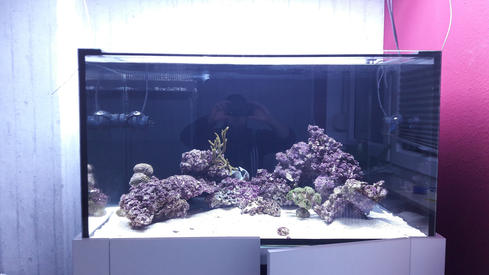

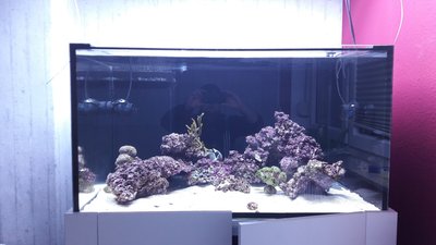

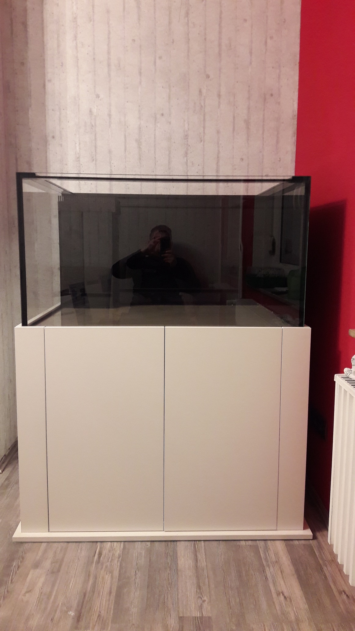

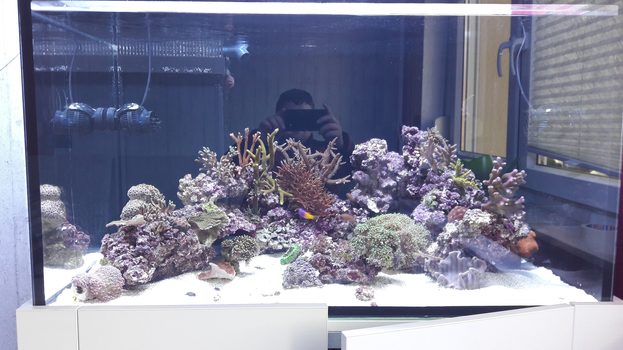

harte Zeiten sind überstanden und heute konnte ich beginnen mein neues Becken zu füllen. Endlich

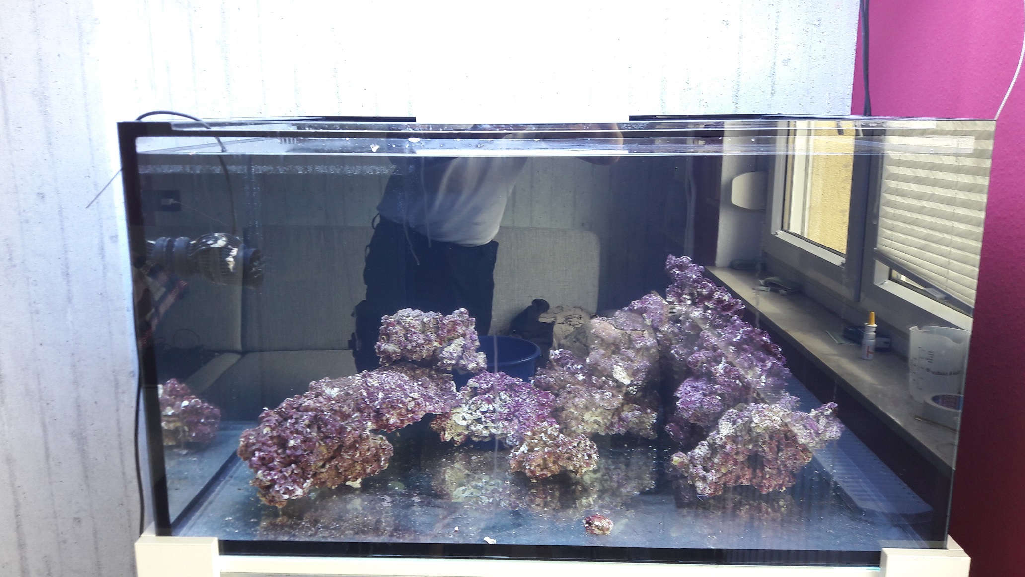

Es hat die Maße 100x75x55 (LxTxH). Morgen wird mit Fauna Marin Salz aufgesalzen und dann werden meine Tierchen endlich im Laufe der Woche ihre Notbehausung verlassen dürfen.
Der Aufbau besteht aus Real Reef Rocks. Danke an der Stelle nochmal an Christian
Die Versorgung läuft natürlich wieder mit Sangokai weiter.
Das Technikbecken hat 60x40x40 und beinhaltet jetzt einen Deltec SC 1351, eine Jebao DCP 5000 Eco, einen Knepo 1,5 Liter Double intern Filter mit Eheim compact 600 sowie einer mechanischen selbstgebauten Filtereinheit. Die Wassernachfüllung läuft mit einer Sensorik von Trop Electronic und einer Sicce Synchra Nano.
Als Beleuchtung dienen eine ATI Hybrid 4 x 39 Watt T5 plus 2 x 75 Watt LED und eine 4 x 39 Watt Giesmann.
Für die Strömung sorgen zwei Tunze 6095 mit Multicontroller 7096 und bei Bedarf eine 6040 sowie eine 6015.
Jetzt folgen noch ein paar Bilder.
