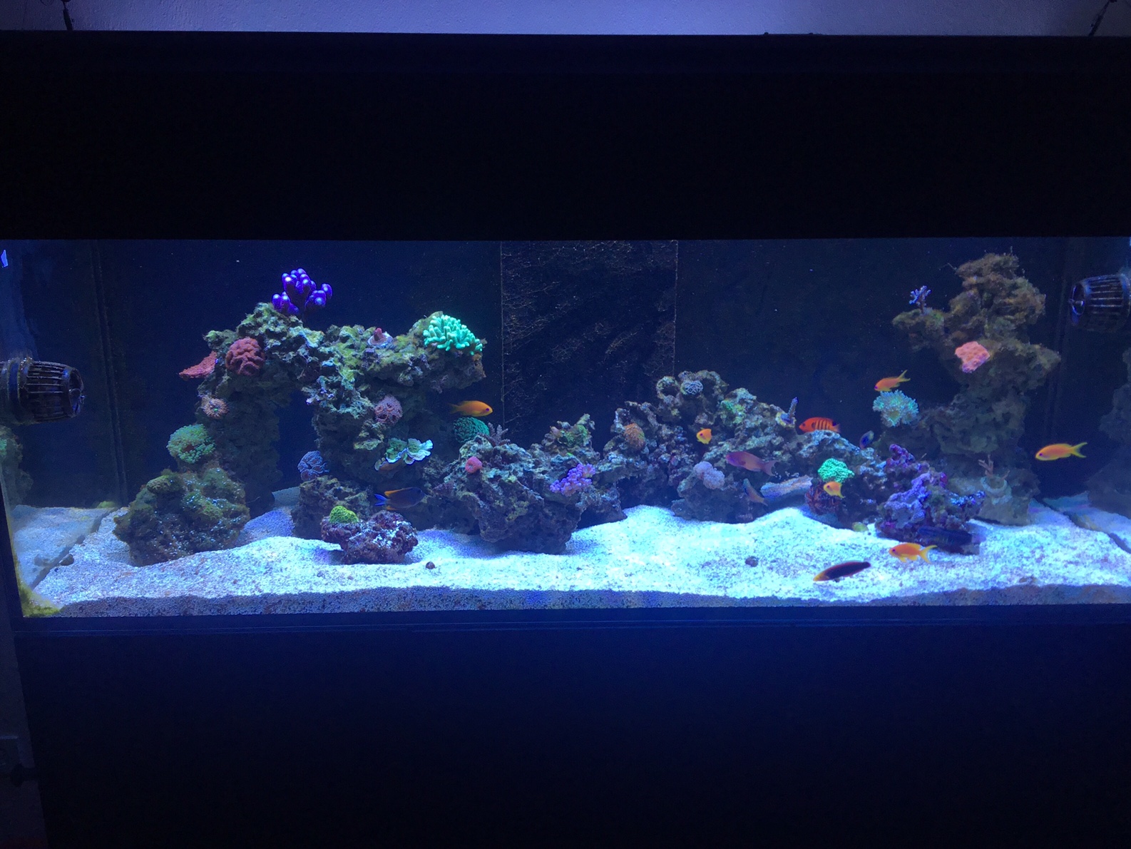

Aktuelle Gesammtansicht

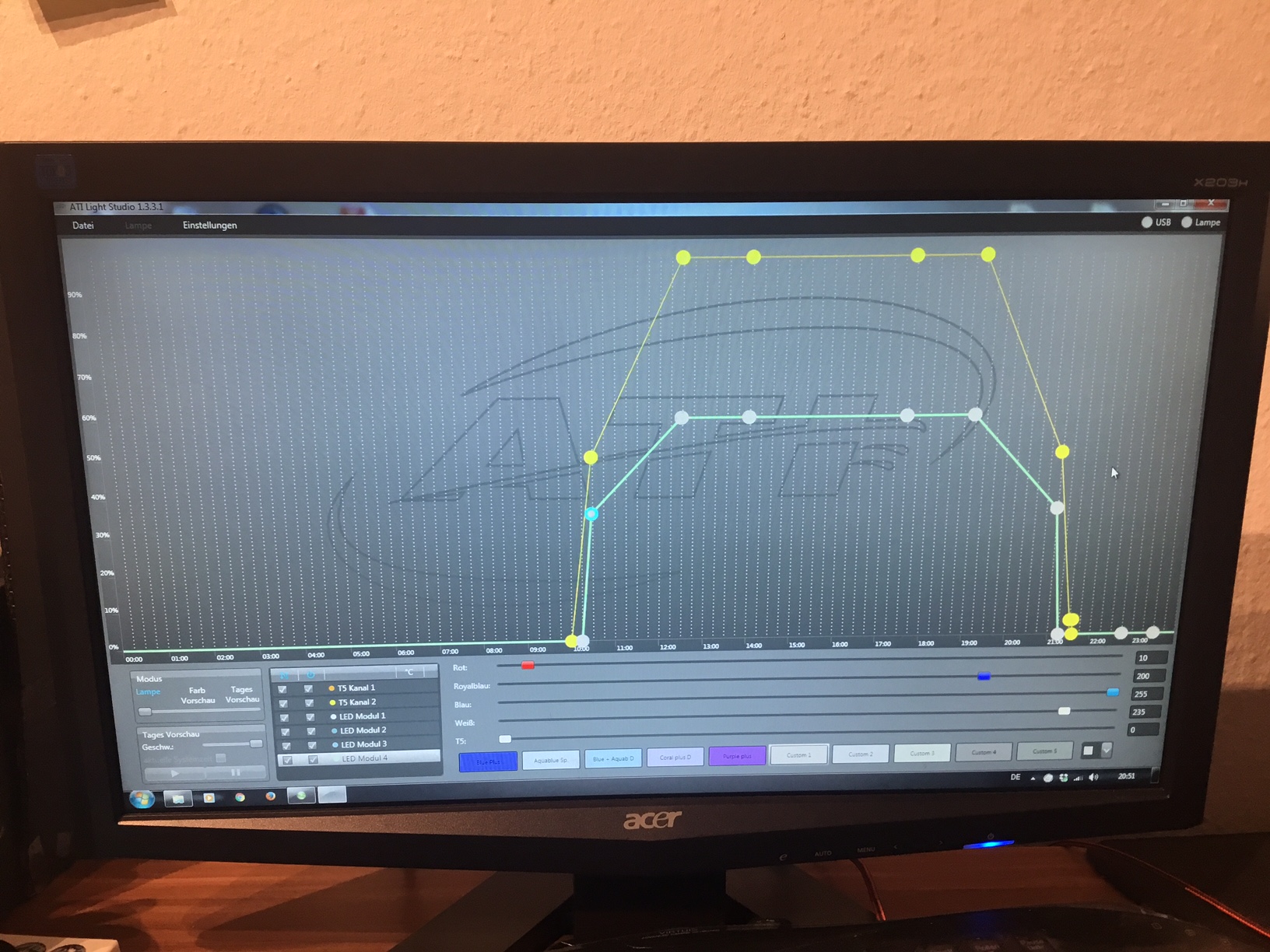

Und die Lampen settings

Die Bilder sind leider mit 1,2mb nicht so toll und in Wirklichkeit ist der Sand Schneeweiß scheint nur schwer zu fotografieren zu sein
