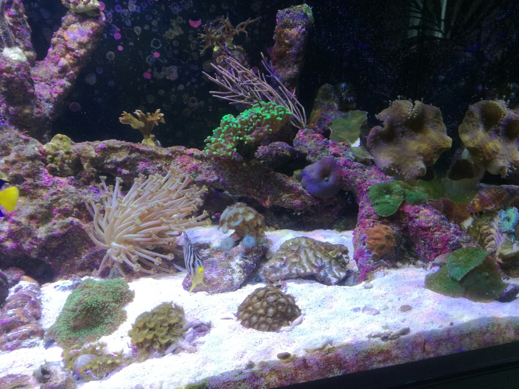

Hallo zusammen.

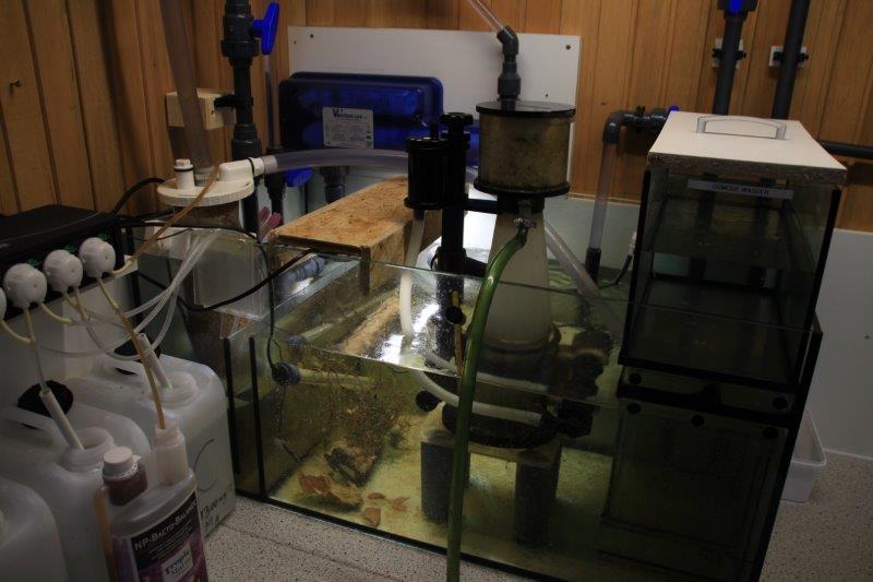

Bin neu hier im Forum und möchte kurz unser Becken vorstellen. Da wir ( Meine Freundin und ich ) seit längeren den Wunsch hatten ein Meerwasseraquarium zu Besitzen sind wir seit Juni 2016 stolze Besitzer eines Red Sea Reefer 525XL. Unser Becken starteten wir mit Real Reef Rocks, ohne Lebendgestein. Als Lampe dient eine Aqua Medic Spectrus 90 Led, Abschäumer Aqua Medic a cone evo 1.0, Pumpe seit kurzen eine Ecotech Marine Vectra M-1, Ströumngspumpe eine Maxspect Gyre XF-130. Ferner wird noch eine UV Anlage mit 36 Watt, ein Pelletreaktor und eine Dosieranlage für die Balling Methode betrieben.

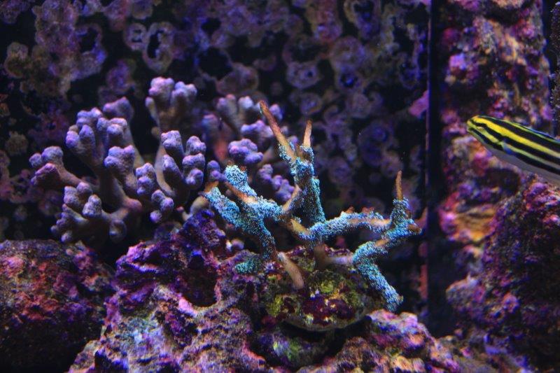

Leider verlief unser Start in die MW Aquaristik alles andere Gut. Zu aller Erst machte ich den Fehler, das ich das neue Refraktometer nicht Kalibriert hatte und ich somit 6 Monate lang eine Dichte von 1,016 hatte :( . Ein Absterben einiger SPS Korallen die wir von einem Aquarianer als Ableger erworben hatten war die Folge.

Also Phosphat Absorber ins Technikbecken gegeben und div. Foren und Händler kontaktiert. Ein Pelletreaktor soll die Lösung sein!
Dieser ist seit Anfang Jänner im Betrieb und seit vier Tagen habe ich auch begonnen np Bacto Balance zu dosieren. Nitrat ist seitdem auf 40 mg gesungen und Phospaht ist bei 0,1. Auch vermehrte Wasserwechsel wurden durchgeführt.

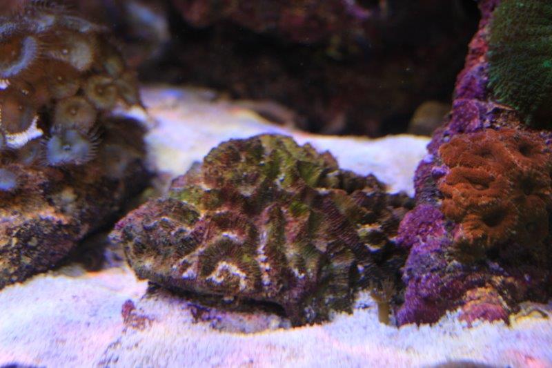

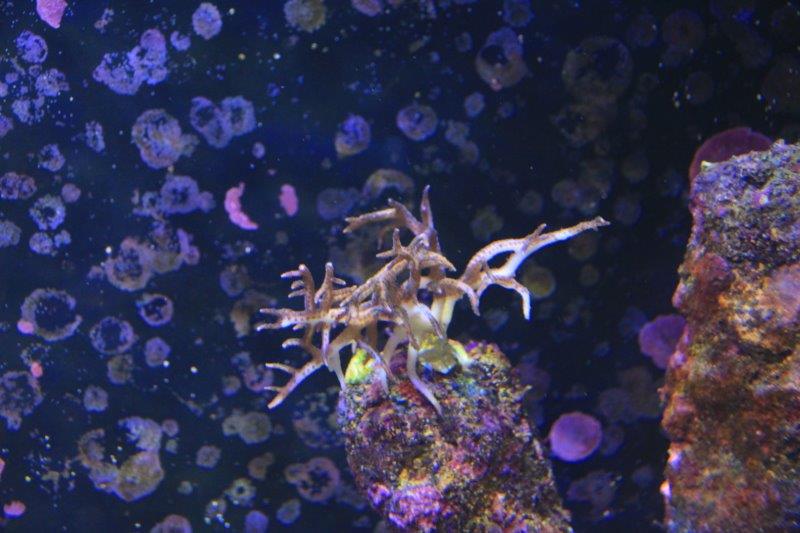

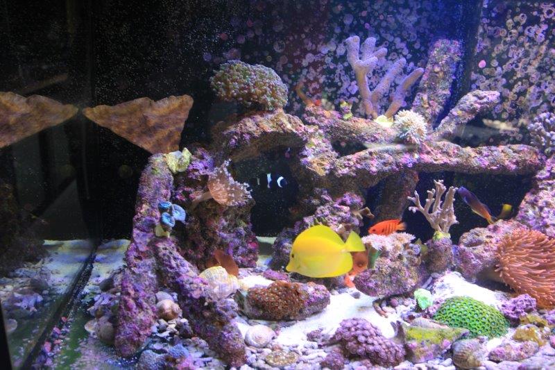

Die Ursache für deine hohen Werte liegt in erster Linie an den vielen abgestorbenen und absterbenden Korallen, sowie dem Korallenfutter. Das sind Dinge die du als erstes entnehmen und stoppen solltest. In dem Zustand dürfte da keine Koralle irgendwas zusätzlich partikuläres aufnehmen wollen und können. Die Mischung deines Bodengrundes sehe ich als sehr kritisch, die groben Teile dort im Fordergrund machen jeglicher Mulmbildung, Bakterienbildung und damit die Bereitstellung von partikulärem Phosphat und Nitrat, den Weg frei.
Zudem stellt sich hier auch die Frage, in wie weit die Steine mittlerweile belastet sind und ebenfalls immer wieder Nährstoffe ins Wasser abgeben.
Das ist zwar jetzt hart aber ich denke, dass hier ein kompletter Neustart die beste Alternative darstellt.

ich muss Nick da leider recht geben. Das Becken steht wirklich sehr schlecht und der Aufbau ist auch eher unglücklich. Einige der Korallen sind schon abgestorben oder kurz davor. Die sollten raus. Auch bei der Muschel musst du aufpassen. Die kann nicht so im Sand liegen. Sie muss aufrecht stehen. Aber auch sie sieht nicht gut aus. In deinem Fall ist wirklich die Frage, ob nicht lieber ein Ende mit Schrecken als ein Schrecken ohne Ende. Ein Neustart wäre wirklich zu überdenken.

Der Sand wurde von den Grundeln so zusammengetragen. Am Anfang war der Bodengrund 2 cm hoch und wir haben ein wenig Korallenbruch dazu gemischt. Also Korallenbruch generell entfernen?

Meine Idee wäre den Pelletreaktor so lange laufen lassen bis Nitrat in Ordnung ist und ihn dann zu entfernen.

Das eine Tote Koralle tot ist, ist mir schon klar. Ich meine wenn eine tlw. Gewebeverlust hat soll man sie auch entsorgen oder kann sie sich erholen?
Heute Nitrat und Phosphat gemessen. Nitrat liegt bei 30 und Phosphat bei 0,07. Tote Korallen entsorgt, Strömung umgestellt und die groben bzw. unnötigen Steine entfernt.
