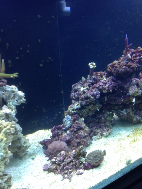

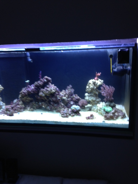

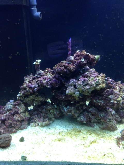

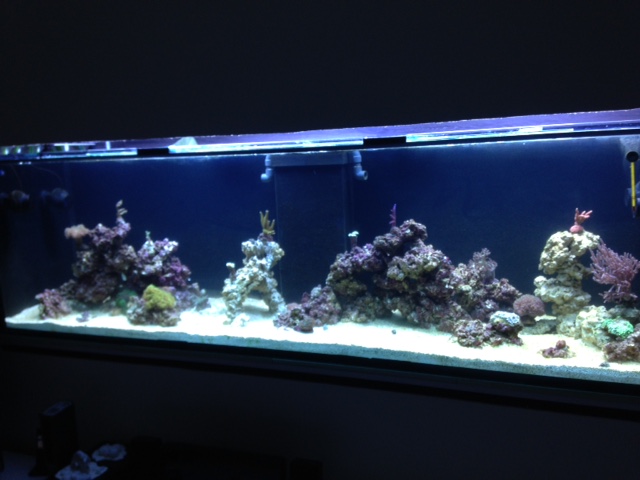

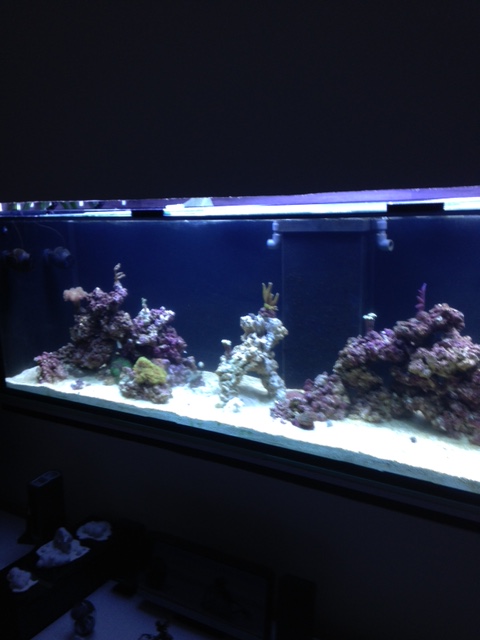

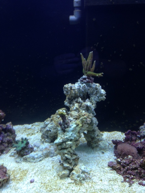

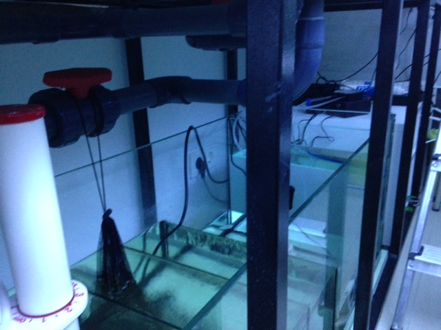

Guten Abend zusammen,

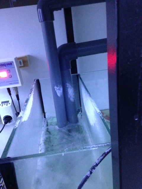

wie versprochen hier jetzt auch mal Bilder. Technik-Bereich ist etwas schwierig, da im Raum hinter dem Becken nur auch noch ca. 70cm Platz ist, daher diese "quer" geschossenen Photos...

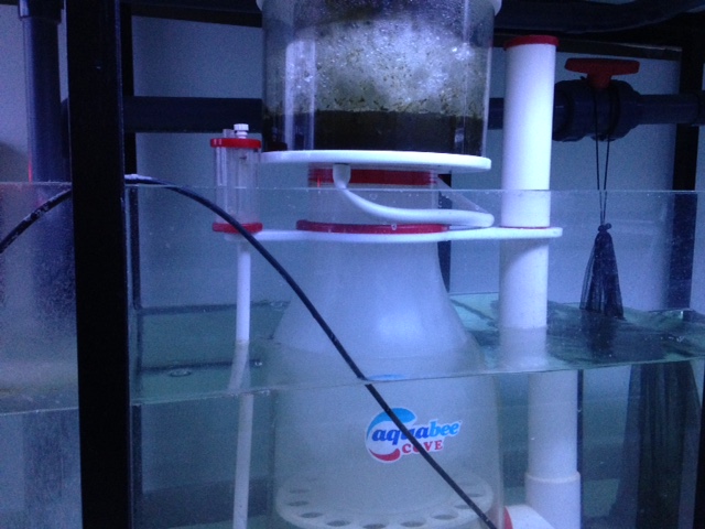

Beitrag von Dive-N »

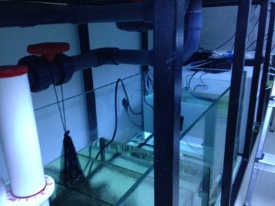

...und hier die Technik:

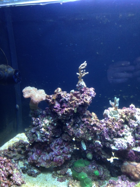

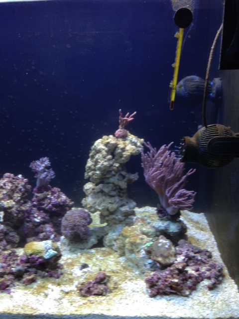

Hier noch ein paar Bilder:

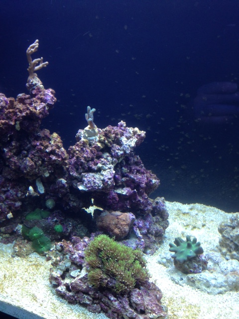

... und hier der Rest:
