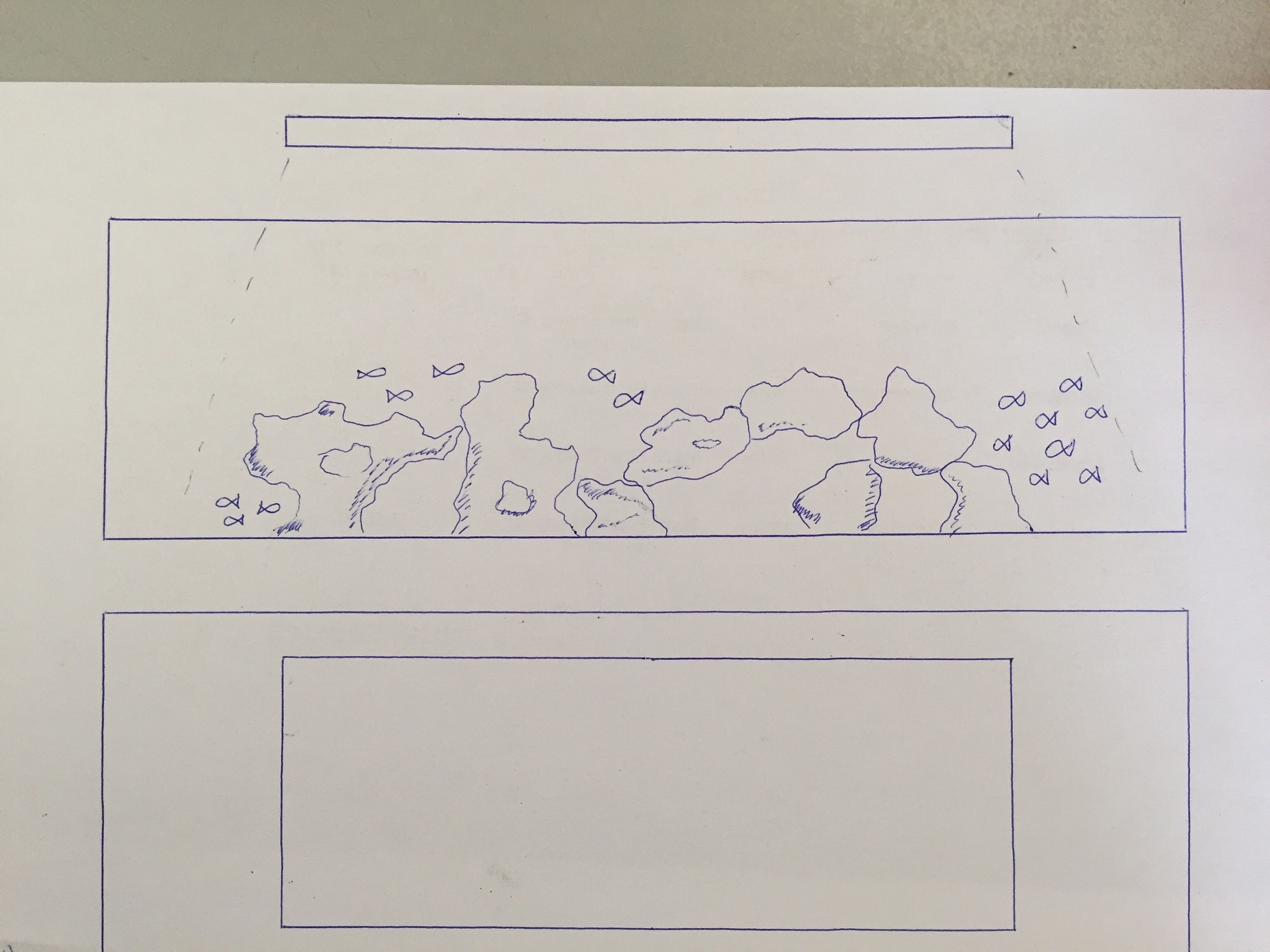

Unter diesem Tread werde ich mein neues Projekt vorstellen und laufend dokumentieren.

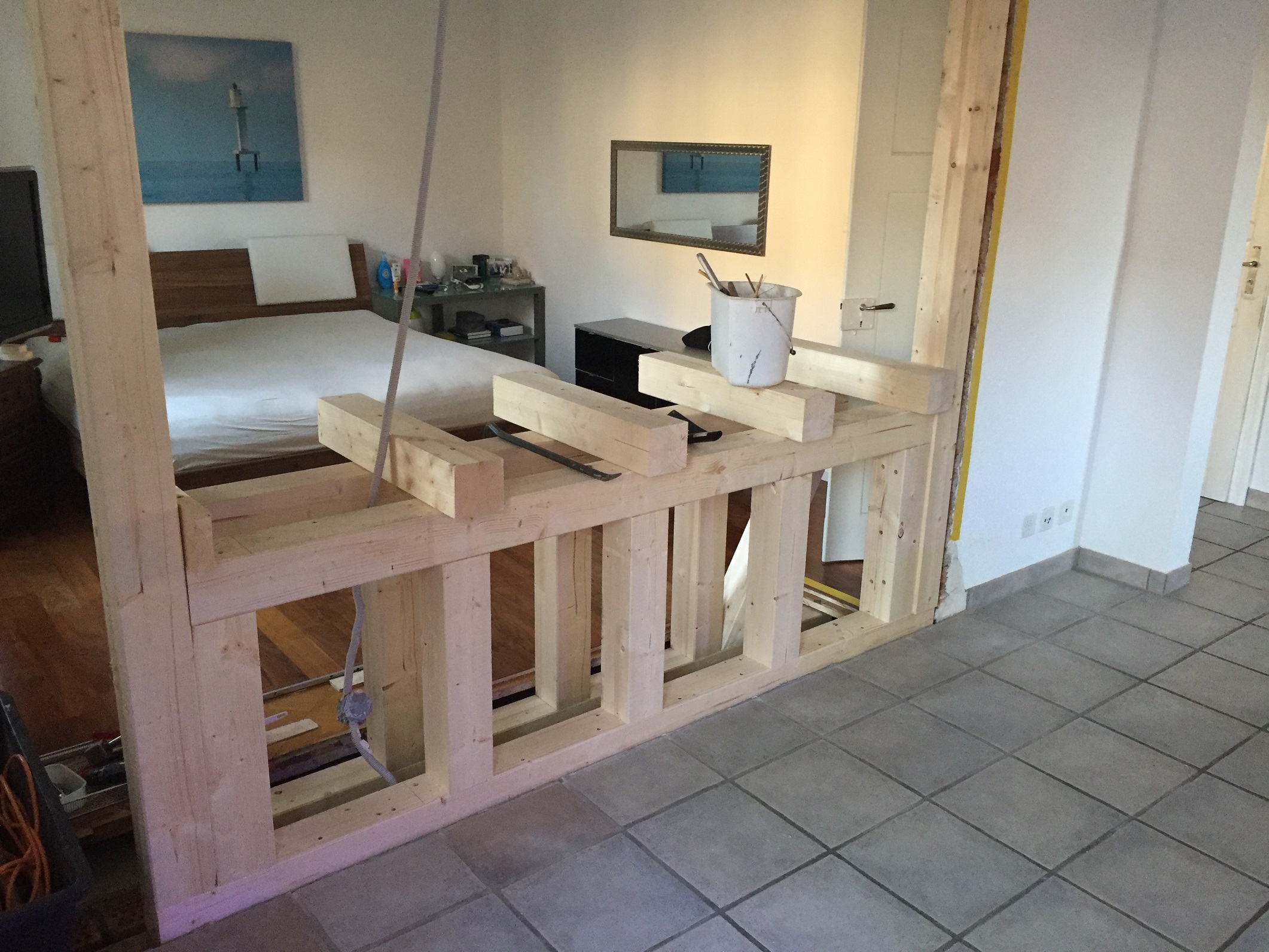

Ein Schlangenterrarium als Wandeinbau zwischem Ess-und Schlafzimmer ist bereits demontiert und hat Platz gemacht für ein Becken mit den ca Massen
140 x 80 x70.
ev sogar 90 Tief und 80 Hoch. Aber das lässt sich noch diskutieren.
Ein Schacht mit 3 Rohren (2x60 1x45) wird eingebaut.
Im Becken sind 3 oder 4 kleinere Riffsäulen mit möglichst kleiner Standfläche geplant.
Gemischt soll es sein. Weichkorallen, LPS und einige SPS mit einem relativ kleinen Fischbestand.
Die Filterei wird senkrecht runter in den Keller gezogen (ca 3 Meter Pumphöhe)
Technikbecken bin ich momentan am planen.
Mir schwebt ein 4-Kammerbecken für 1. Rollermat, 2. Abschäumer, 3. Reaktor und Kohle(falls notwendig) und 4. Klarwasserkammer vor.
Auch hier lässt sich alles noch diskutieren.
Technik:
Abyzz 100 oder 200
Abschäumer Nyos Quantum 160 oder 220
Strömung ev 2x Hydro Wizard im Wechselbetrieb
Beleuchtung bin ich noch ganz am Anfang
Hybrid oder nur LED oder Plasma?
Hat jemand Erfahrung mit der Gavita?
Natürlich wird das Becken von Anfang an mit Sangokai gefahren werden.
Das sich das gesamte Projekt noch in der Planungsphase befindet kann ich überall noch Änderungen anbringen und Ideen einfliessen lassen.
Was meint Ihr zum bisherigen Setup?
Lässt sich eine Wassertiefe von 80cm vernünftig beleuchten?
Im Technikbecken hatte ich die Idee die Abtrennung zwischen Rollermat und Abschäumer mit einem Loch auf Höhe der Abschäumeransaugung zu versehen. Damit lässt sich das Wasser gezielt in den abschäumer leiten.
Macht das Sinn?

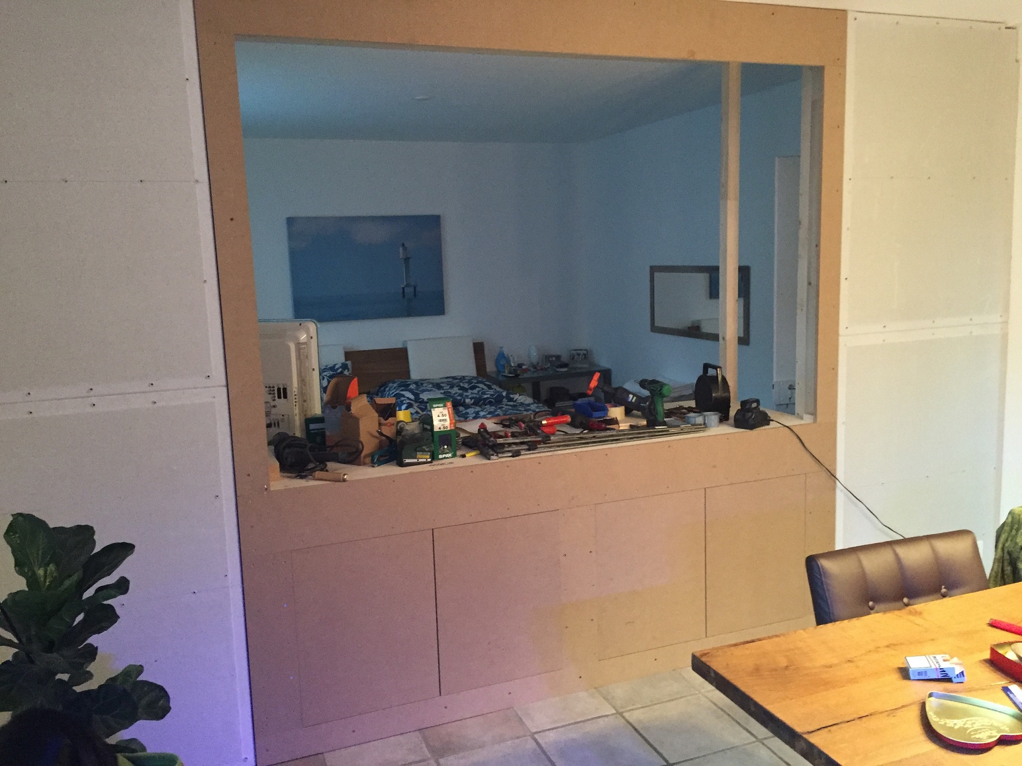

Der Plan hat sich ein wenig geändert.
Das Becken wird nun 2100 x 740 x 650.
Die gröbsten Bauarbeiten sind auch durch und man kann bereits wieder wohnen:)
Auch meine Frau spricht wieder mit mir:) Die Technik ist grösstenteils bereits eingetroffen.
Bis auf die Beleuchtung.
Ich möchte eigentlich mit Hybrid beleuchten.
ATI spricht ja von max 1800 Beckenlänge mit 80w Röhren.
Wenn das reicht um auch 2100 Länge zu beleuchten wäre das top.
2x 39 watt wären natürlich optimaler. Aber der Röhrenwechsel wäre ca 60% teurer.
Was meint Ihr?

Re: Lakeland Reef
Hallo Patrik,
Ich habe auch eine Hybrid von Aqua Connect mit 80W bei einer Beckenlänge von 200cm. Da ist schon etwas weniger Licht an den Seiten. Bei 210cm würde ich anders wählen. Selbst wenn du keine lichthungrigen einsetzt, werden die Seiten etwas schattiger sein und das Gesamtbild beeinträchtigen.
