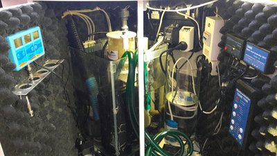

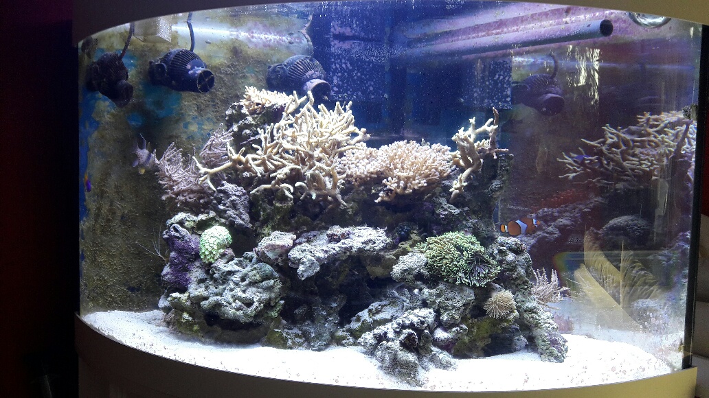

Allerdings gibt es aktuell doch ein massives Problem: der Calciumwert steigt nicht über ca. 380 mg/L!, was mir ein Rätsel ist.
Getestet wird mit RedSea, sowie mit Tropic Marin, Gegentest mit der Referenzlösung von Fauna Marin. KH und Mg sind stabil und auch die übrigen Werte passen. Sämtliche Sangokai-Produkte werden per Dosieranlage zugegeben (außer natürlich mineral und goes). KH und CA-1 bzw. CA-2 werden dabei zeitlich versetzt dosiert, damit es nicht sofort zu Ausfällungen kommt. (zwischen KH und CA-1 eine Stunde, zwischen CA-1 und CA-2 eine Minute). Für die Balance-Produkte habe ich jeweils eine 5L Gebrauchslösung angesetzt.
Was mich stark verwundert ist der Umstand, dass ich täglich insgesamt 10 ml KH zugebe, von CA-1 und CA-2 aber jeweils 20ml. Bevor ich mit Sangokai angefangen habe, war dieses Verhältnis eigentlich genau andersrum. Ich musste wesentlich mehr KH (damals Balling light) zugeben, als Calcium, wobei der Calcium-Wert stabil blieb und der KH-Wert nur schwer zu halten war. Die Korallen wuchsen damals aber sehr gut, darum war ich zufrieden. Jetzt ist das andersrum und die Korallen wachsen auch nicht. Logisch, da Calcium-Mangel. Ich frag mich jetzt, wo das Calcium „hingeht“ und ob es gesund sein kann, dass ich wohl deutlich mehr als das Doppelte an Calcium in Bezug auf KH dosieren muss?
Sollte es Ausfällungen geben, so müsste doch der KH-Wert auch in den Keller gehen, oder?
Oder sehe ich sprichwörtlich den Wald vor lauter Bäumen nicht?
Eine seriatopora steht inzwischen sehr schlecht und stirbt teilweise ab, eine euphyllia geht kaum auf. Der Rest ist soweit in Ordnung denke ich. Ich kann doch jetzt nicht einfach munter Calcium ins Becken geben, ohne die Ursache zu kennen... :(

Inhalt brutto 200L, konstant 25°C, 3x Tunze Nanostream, (neu) Philips CoralCare LED-Beleuchtung (ist übrigens super!), Technikbecken mit Bubble Magus C5a, Vliessfilter, Säckchen mit Aktivkohle
Salinität: 35% psu
Ph: 8,2-8,5
KH: 7-7,5° dH
Ca: 370-390 mg/L
Mg: 1300 mg/L
Kalium: 413 mg/L
Amonium und Nitrit: nn
Nitrat: 0,5 mg/L
Phosphat: 0,08 mg/L
Eisen: nn
Iod: 0,06 mg/l
alles gemessen mit RedSea und Tropic Marin.

Hallo Thomas,
willkommen im Forum.
Ich würde dich gerne bitten etwas schärfere Fotos hochzuladen. Man erkennt fast keine Farbe. Da ist es schwierig die Korallen ordentlich zu beurteilen.
Dein Bodengrund ist sehr hoch diesen kannst du auf 1 bis 2 cm Höhe reduzieren.
Dein effektives Durchflussvolumen solltest du noch auslitern. Dein Abschäumer ist recht groß für dein Nettovolumen. Hier müssen wir schauen, dass der nicht in Konkurrenz zu den Korallen steht.
