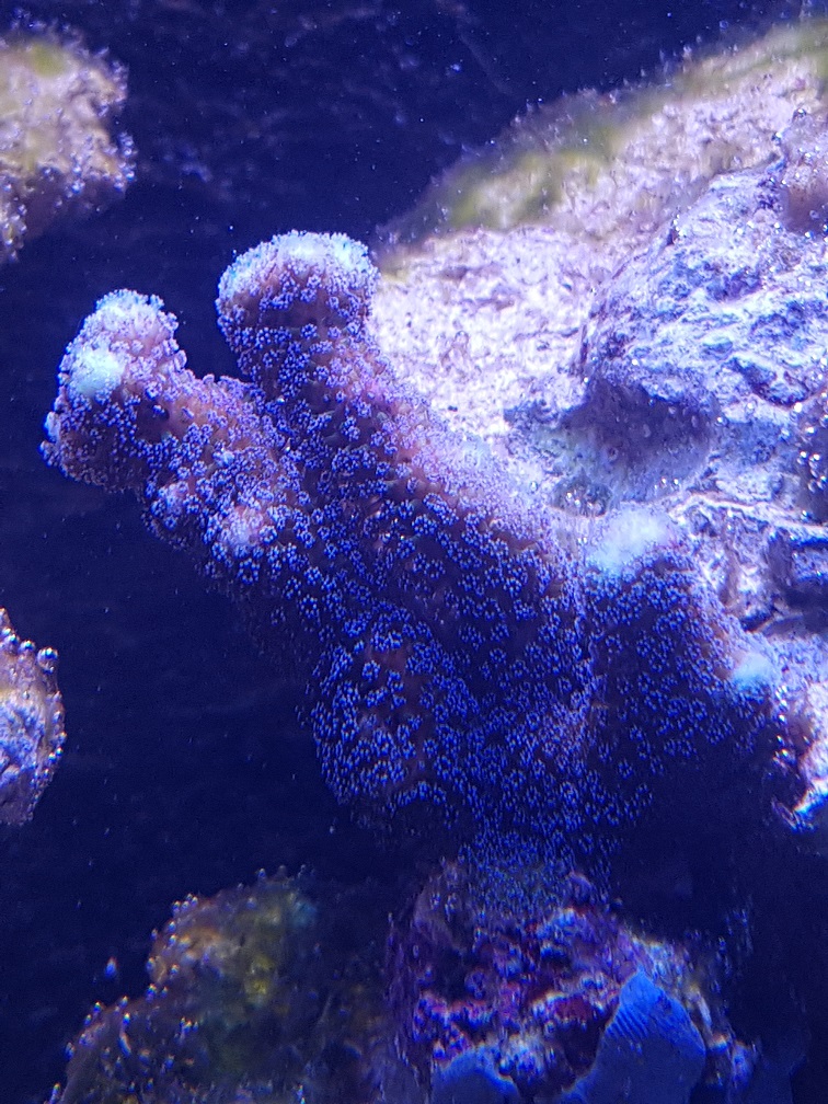

Ich erkenne aber auf deinen Bild nicht das geringste Cyanoproblem.

Deine Korallen sehen ziemlich hell aus was ein Stickstoffmangel wahrscheinlich erscheinen lässt.

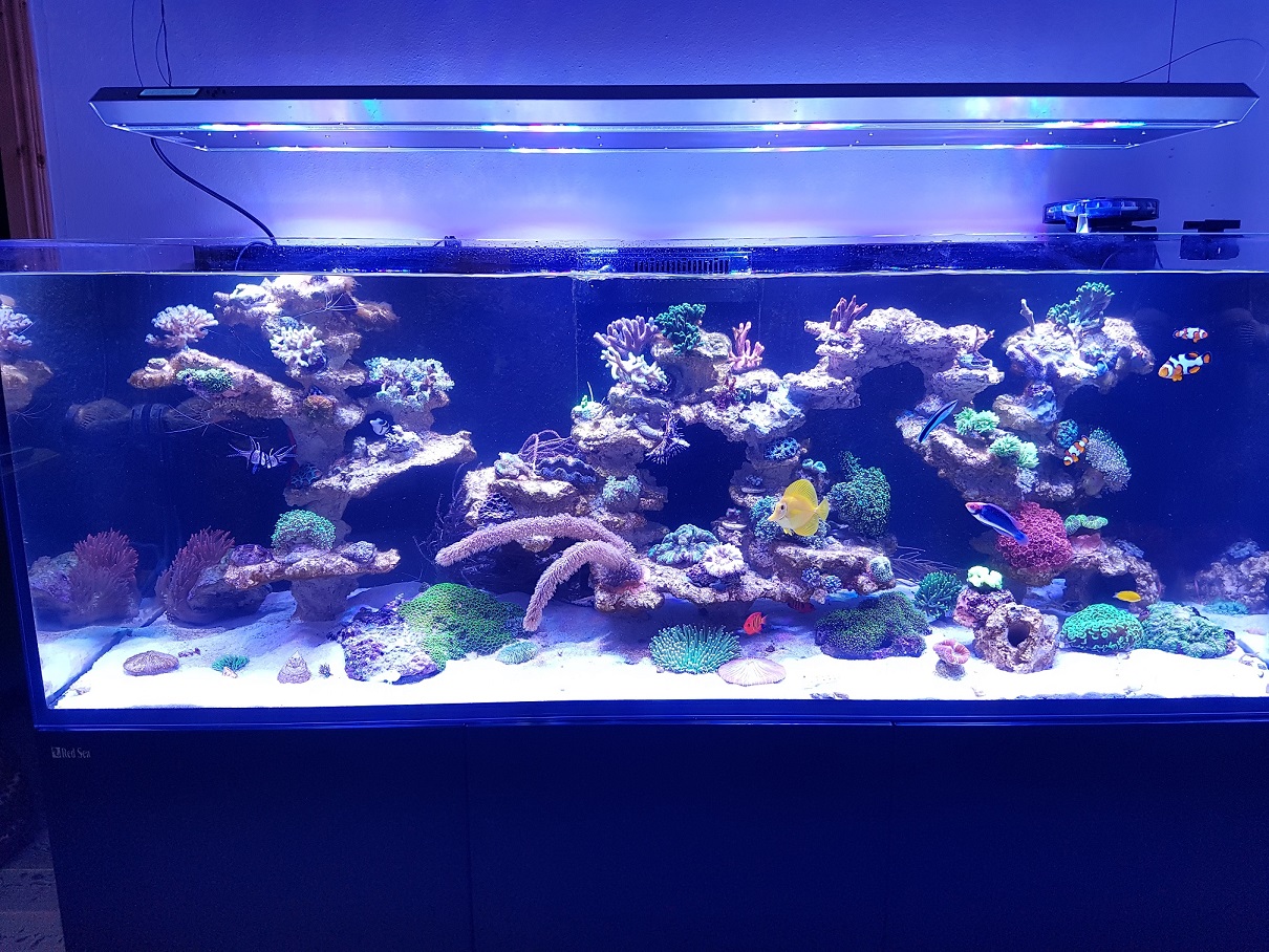

Im Anamesebogen gibst du an ein Refugium zu betreiben?!?
Es wäre hilfreich wenn du noch Bilder von diesem und dem Technikbecken selbst nachreichen könntest.
Warum hast du überhaupt ein Algenrefugium und wieso Beleuchtest du dieses nur 1 Stunde?

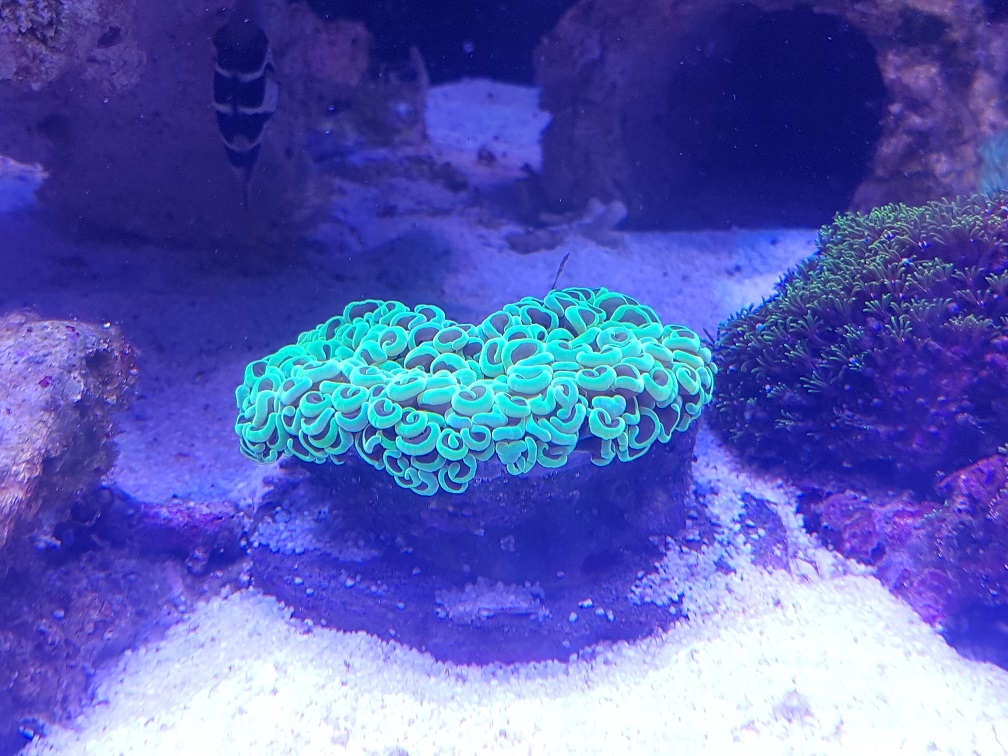

Bilder der Korallen und ich hoffe zu erkennen von den Schleimigen Fäden die sehr schnell wieder kommen.
In natura sind die Farben aber noch einen Tick besser als auf den Fotos. Also das die Korallen blass sind würde ich nicht gerade sagen. Aber ihr seid die erfahreneren
