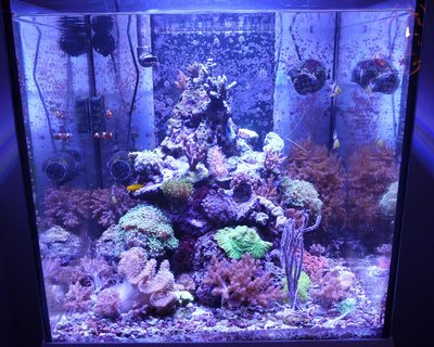

Hallo Miteinander,
ich lese schon länger hier mit und jetzt will ich mein Becken hier auch einmal vorstellen. Die Basis-Produkte benutze ich seit circa 2 Monaten und bin auch sehr zufrieden damit. Seit circa einem Monat benutze ich auch die Balance-Reihe und IoF
Die Weichen und die LPS stehen auch echt gut, nur die SPS machen mir ein wenig Sorgen, da sie kaum Polypen zeigen. Der etwas erhöhte Calcium-Wert ist bei der Umstellung auf die Dosierpumpe passiert und der erhöhte Nitrit-Wert ist mir jetzt erst beim ausfüllen des Anamnesebogens aufgefallen.
Vielleicht habt Ihr ja noch Anregungen für mich, wie ich das Polypenbild noch verbessern kann.

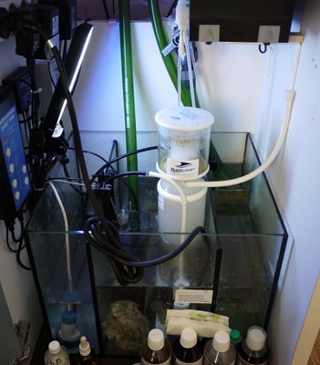

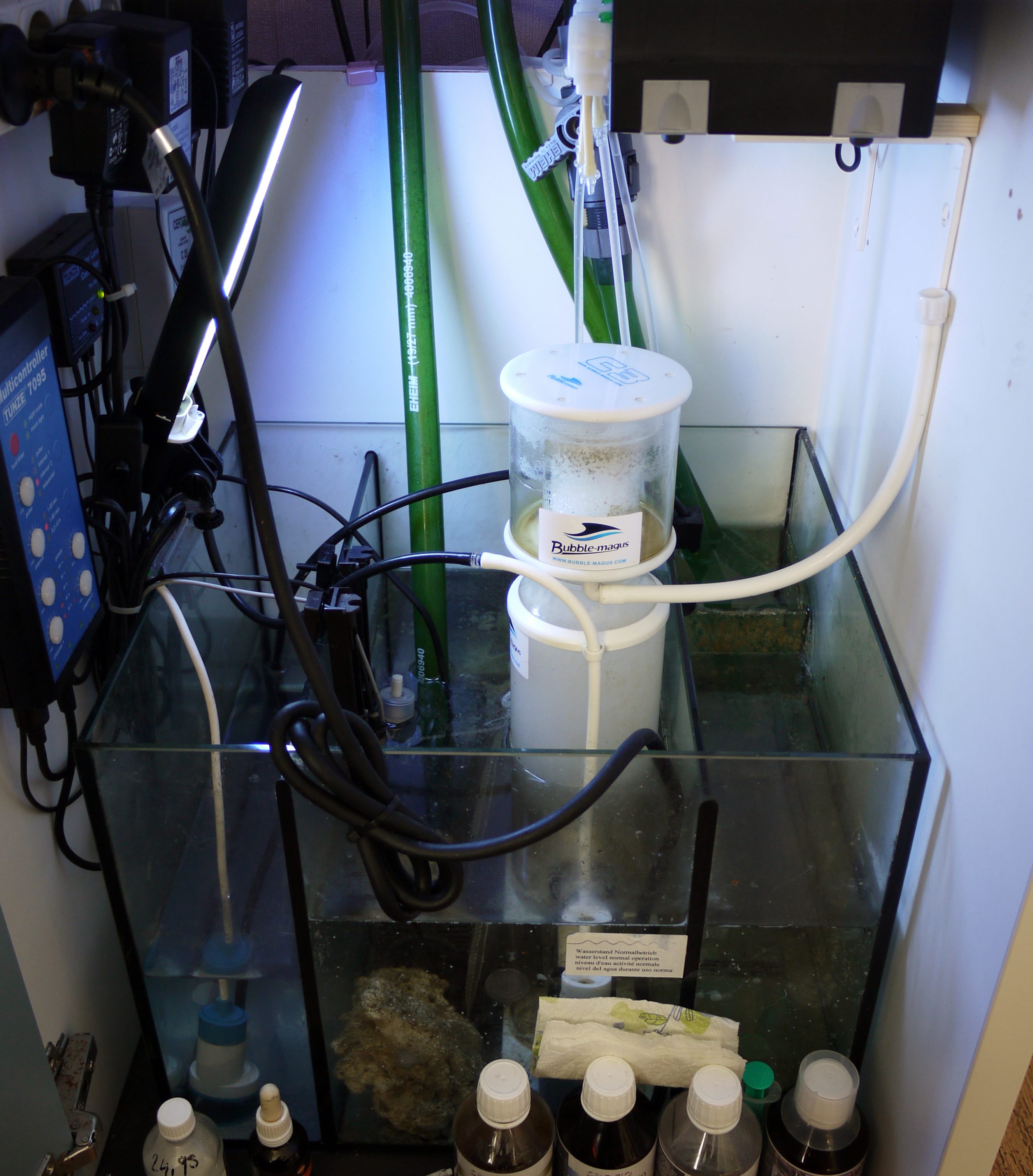

Ich lese mich mal durch den Anamnesebogen durch. Bei den Bildern habe ich 2 Anmerkungen/Fragen:
Wofür ist der Stein im Technikbecken?
Die Pumpen zielen am Riff vorbei und die Strömung prallt an der Frontscheibe ab. Besser wäre es die Pumpen so auszurichten, dass die Strömung über das Riff zielt, bzw. das Riff aktiv beströmt wird. Hier würde ich beide Pumpen mehr gegen die Innenseite ausrichten. Wie sind diese eingestellt?
Willkommen im Sangokai Forum.

der Stein im Technikbecken ist für die Krabbe die da drin wohnt. Die hatte meine Seenadeln angenagt und musste aus dem Hauptbecken.
Ich dachte, dass sie Pumpen nicht auf das Riff ausgerichtet sein sollen, sondern eher darüber hinwegstreifen? Ich habe versucht dass die Strömung eine möglichst lange Strecke zurücklegt wovor sie auf die Scheibe prallt. Ich habe beide Pumpen mit 12V laufen und in einer Kombination aus Puls und Intervall, wobei keine der Pumpen komplett aus geht.
Den Ozonisator habe ich installiert, als ich eine Gelbfärbung im Becken hatte, werde ich dann aber mal abschalten.

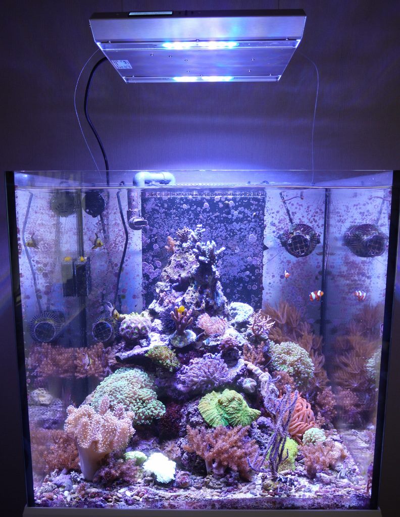

die Strömungspumpen hab ich jetzt verstellt. Bei der linken ist das etwas problematisch ohne das sie direkt auf die Korallen strömt. Ich hab mal noch ein Foto gemacht. Die Empfehlungen hatte ich zuvor schon gelesen, aber nichts bezüglich Ozon gelesen. Ich hatte auch in einem anderen Forum einen älteren Beitrag von Jörg gelesen, in dem er nicht davon abriet und schrieb selber welches zu verwenden. Was spricht den gegen die Verwendung von Ozon? Ich möchte es nicht zwanghaft verwenden, mich interessiert nur warum du es ablehnst.

Nun finde ich die Ausrichtung der einen Pumpe besser - kannst Du diese noch etwas tiefer nehmen? Oder wie ist die Strömung nun am Riff?

die rechte Pumpe sitzt nun 10 cm tiefer und die Strömung sieht gut aus.

Solche Mischbecken mit Weichen, LPS, Anemonen und SPS sind immer schwierig und gerade kleine SPS Ableger haben in solchen Becken oft Probleme! Das ist also weniger die Folge von möglichen Fehlern an oder in Deinem Becken, sondern einfach die Folge des kunterbunten Korallenbesatzes. Diese Korallenkonstellation würdest Du in der Natur nie finden!
Für das Becken würde es ggf. Sinn machen, die 6055 als 6095 umzubauen, also als wideflow zu betrieben. Dann kannst Du die Gestaltung gut direkt beströmen und hast viel Wasserbewegung drin. Die 6055 haben etwas zu viel Druck für ein Würfelbecken in der Größe.
Was im Anamnesebogen auch noch auffällt, ist das effektive Druchflussvolumen, das kann bei der aktuellen Nährstoffbelastung gerne auch etwas höher sein. Das 2-3fache des BEckennettovolumens pro Stunde ist bei einem erhöhten Nährstofflevel ratsam. Wundert mich, dass die Eheim compact+ 2000 nur 300 L/h schafft... Sehe aber auch auf dem Bild, dass da ein Eheim-Absperrhahn dazwischen ist und der halb zu ist... Ich würde die Pumpe ehrlich gesagt lieber voll auslasten, sofern Du sie drosselst.
