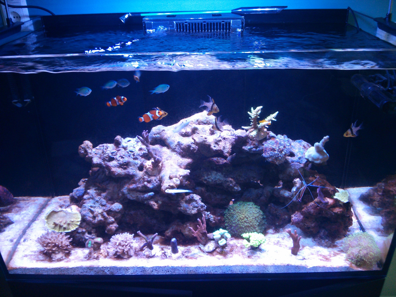

Derzeit besitze ich 14 Korallen, überwiegend SPS. Siehe Foto

Ich bin gestern leider nicht mehr dazu gekommen, hier nun die Bilder.
Gesamtansicht 1 Gesamtansicht 2 Filterbecken

Dein Riffaufbau ist etwas zu hoch, ich vermute, die SPS am Boden akklimatisierst Du gerade? Die haben aber nach oben hin keinen Platz. Ich hätte den Aufbau höchstens halb hoch zu machen, damit die Korallen nach oben Platz haben. Die Gesamtdekorationsoberfläche ist bei Dir zu hoch! Wenn Du den Aufbau verkleinerst, kann auch ggf. die eine Gyre ausreichen, ansonsten würde ich mit zwei Pumpen arbeiten (Tunze 6095).

Ich muss sagen dass das Foto etwas täuscht. Mein Riffaufbau ist zwar hoch aber an der höchsten Stelle haben ich noch 17 cm Platz bis zur Oberfläche und viel größere Stöcke möchte ich gar nicht haben, mir sind viele kleinere lieber. Außerdem ist mein kompletter Aufbau gemörtelt und ich müsste eine riesen Umbauaktion starten.
