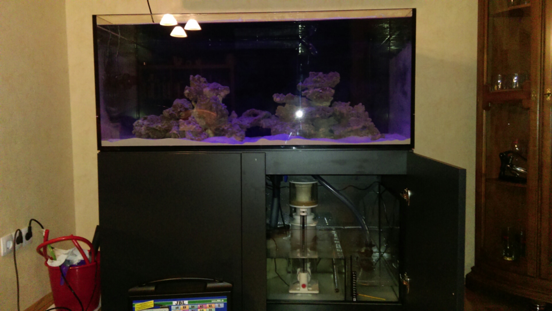

nach 8 Monaten Standzeit möchte ich hier mein (erstes) Riffaquarium vorstellen. Lebendgestein ist am 18.11.2015 eingesetzt worden; die Bodenreinigungscrew und die erste Weichkoralle kamen am 05.12.2015.

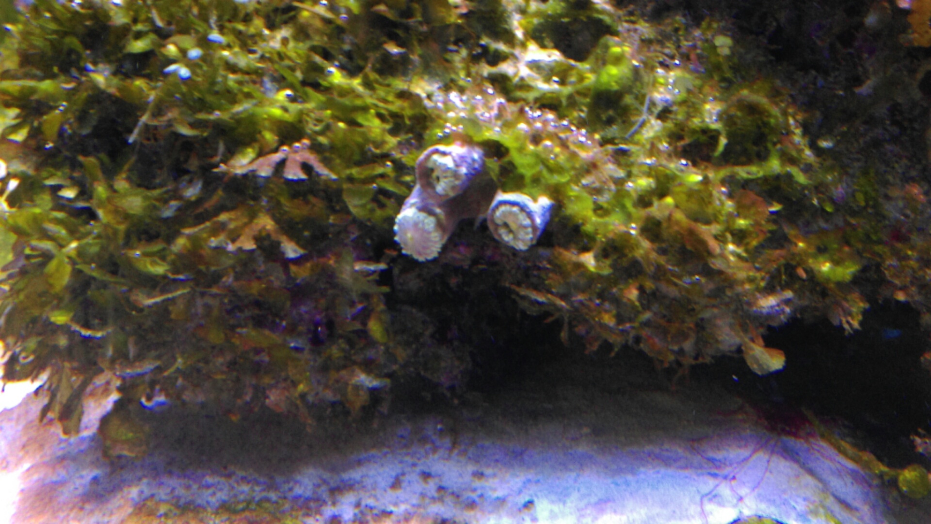

Die ersten Monate der Einfahrphase verliefen problemlos, doch nach ca. 4 Monaten kamen dann die Pünktchen, Cyanos und Dinos und und ärgern mich noch immer. Eine Euphyllia ist Brown Jelly zum Opfer gefallen.

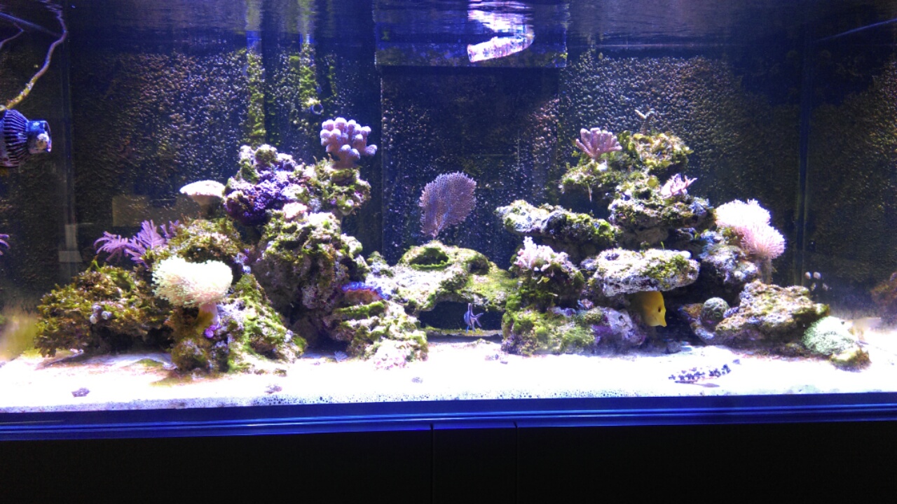

Riff vom 01.06.2016 (noch mit der Euphyllia): Neben dem klassischen Balling-System sind nun weitere Spurenelemente zu dosieren und auch wegen der vielen Probleme habe ich nach einem Gesamtpaket für das Riff gesucht und mich für das Sangokai-Konzept entschieden.

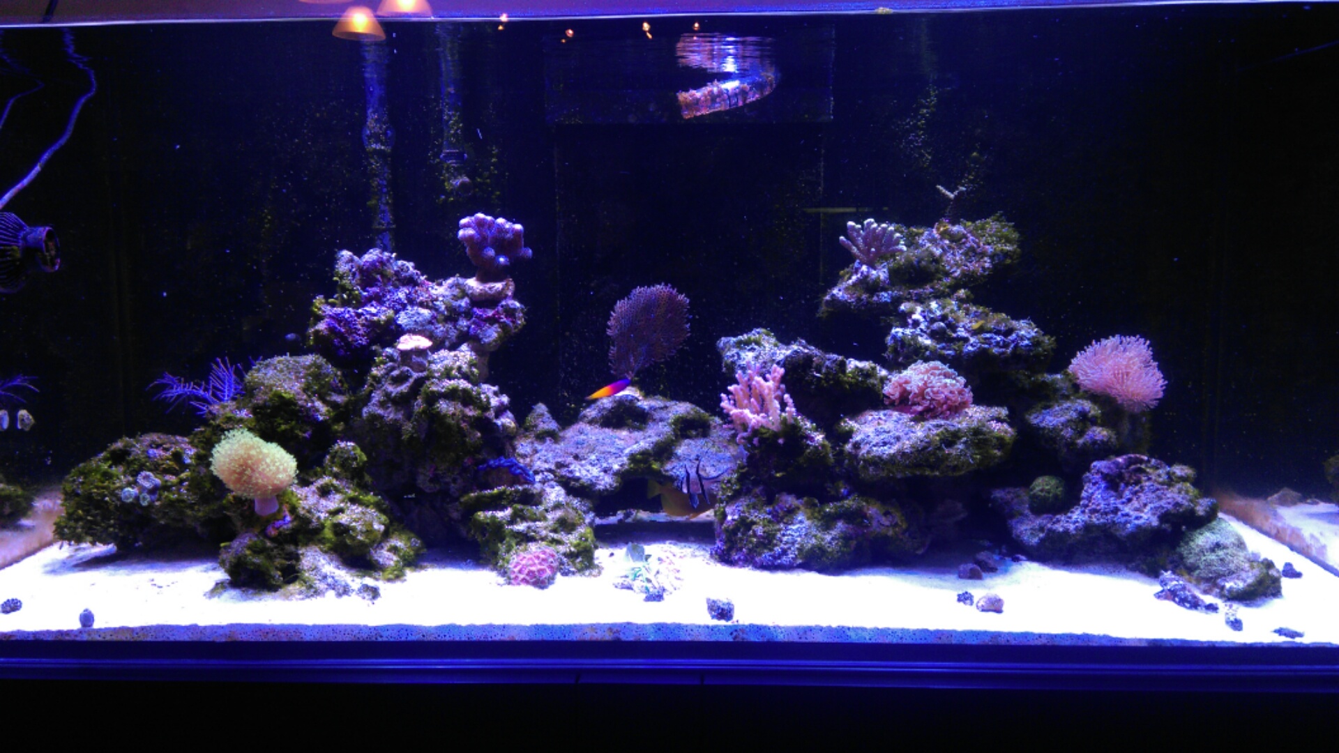

danke für die schnelle Antwort. Die Ecodrift macht am Tage 6000 l und dimmt nachts auf 4000 l. Tagsüber läuft sie auf Wellenprofil; ich hatte eine zweite Pumpe zunächst eingeplant, aber dann weggelassen, weil die Ecodrift auszureichen schien.

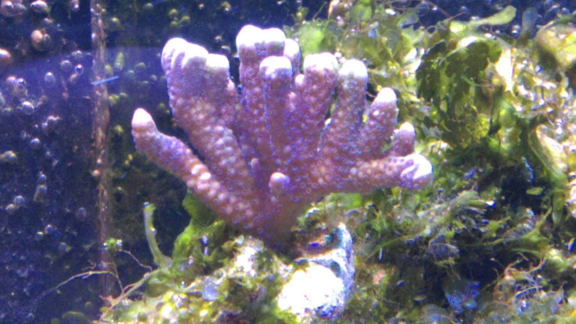

Die SEAZ habe ich mir angeschaut, bin mir aber immer noch nicht sicher, wo die TML der Lampe liegt. ATI hatte mir hier 55 - 60 % der Gesamtleistung empfohlen; bei 53 % zeigt die Monitpora auf dem oberen Riffplateau aber schon eine starke Braunfärbung.
Hier noch eine Aufnahme von heute Abend: LG
Andreas

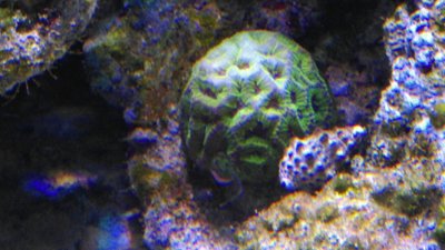

eine kurze Rückfrage zu Deinem Vorschlag. Im Moment fahre ich die Sirisu mit 50 % und Anstieg auf 53 % und dann wieder zurück auf 50 %, und da habe ich bei einer Oulophyllia das Gefühl, es sei zuviel. Immerhin hat die Sirius 435 W Nennleistung und ich nur 395 l netto... Soll ich tatsächlich auf 80 % gehen? Dann aber in kleinen Schritten, oder?

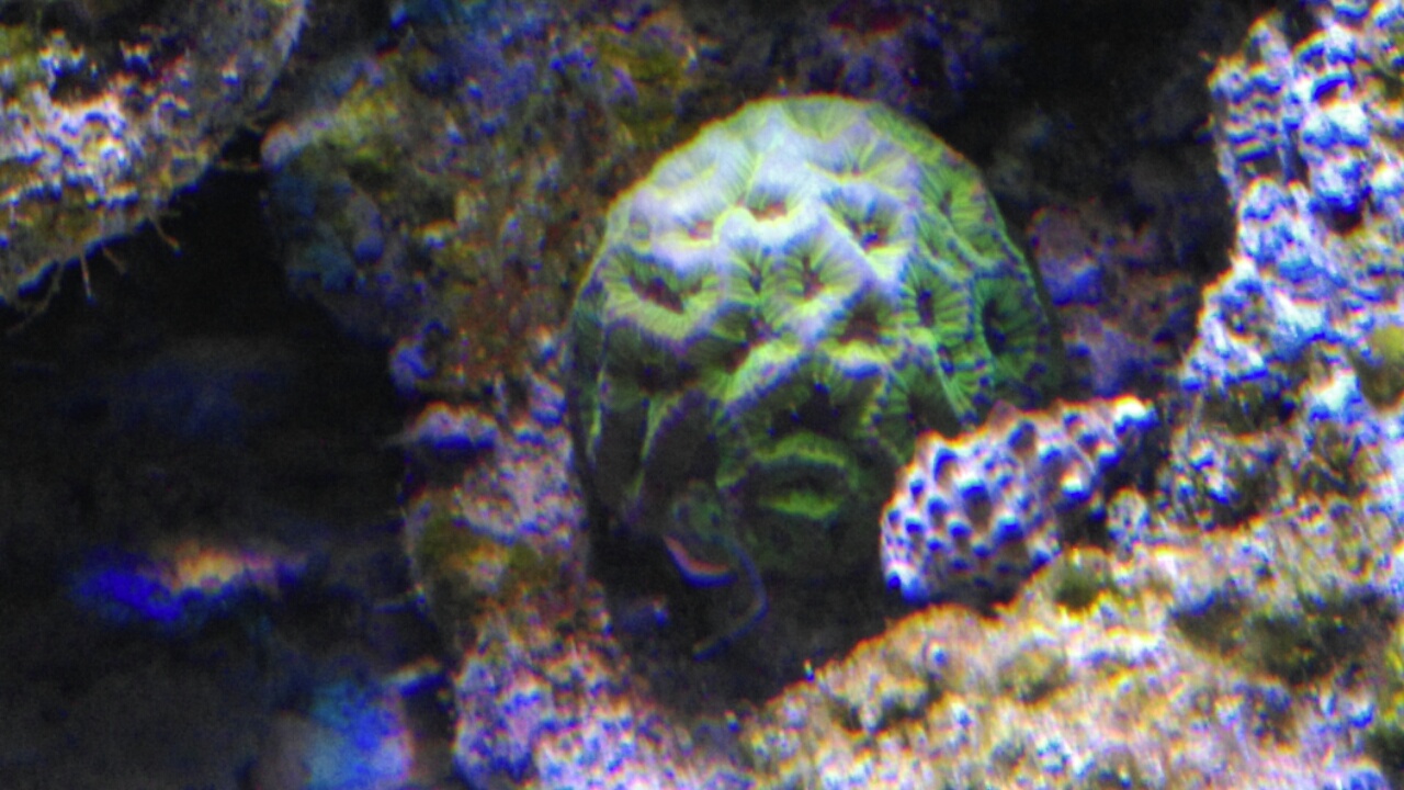

du hast ja dir X6, sorry. War irgendwie bei der Hybrid. Ist das Bild vom Becken mit der 53 % Leistung?
Wann willst du denn mit Sangokai starten?
Re: AquaMedic Xenia 130
Hallo Nick,
ja, die Koralle bildet diese hellen Stellen seit ca. einer Woche. Vorher war sie tiefgrün. Beleuchtung gemäß Angaben in meinem Eingangspost, habe das Profil aber seit heute auf die SEAZ Empfehlung geändert; Peak bei 54%.
Vielleicht die Spots über der Oulophyllia, der Montipora (war mal grün mit lila Polypen) und der Duncanopsammia (öffnet sich nicht mehr) gesondert verändern? Im Sangokai Basic ist heute die 4. Woche zu Ende. Da ich noch jede Menge Balling-Salze habe, werde ich die erstmal aufbrauchen, bevor ich ggf. auf Ballance umsteige.

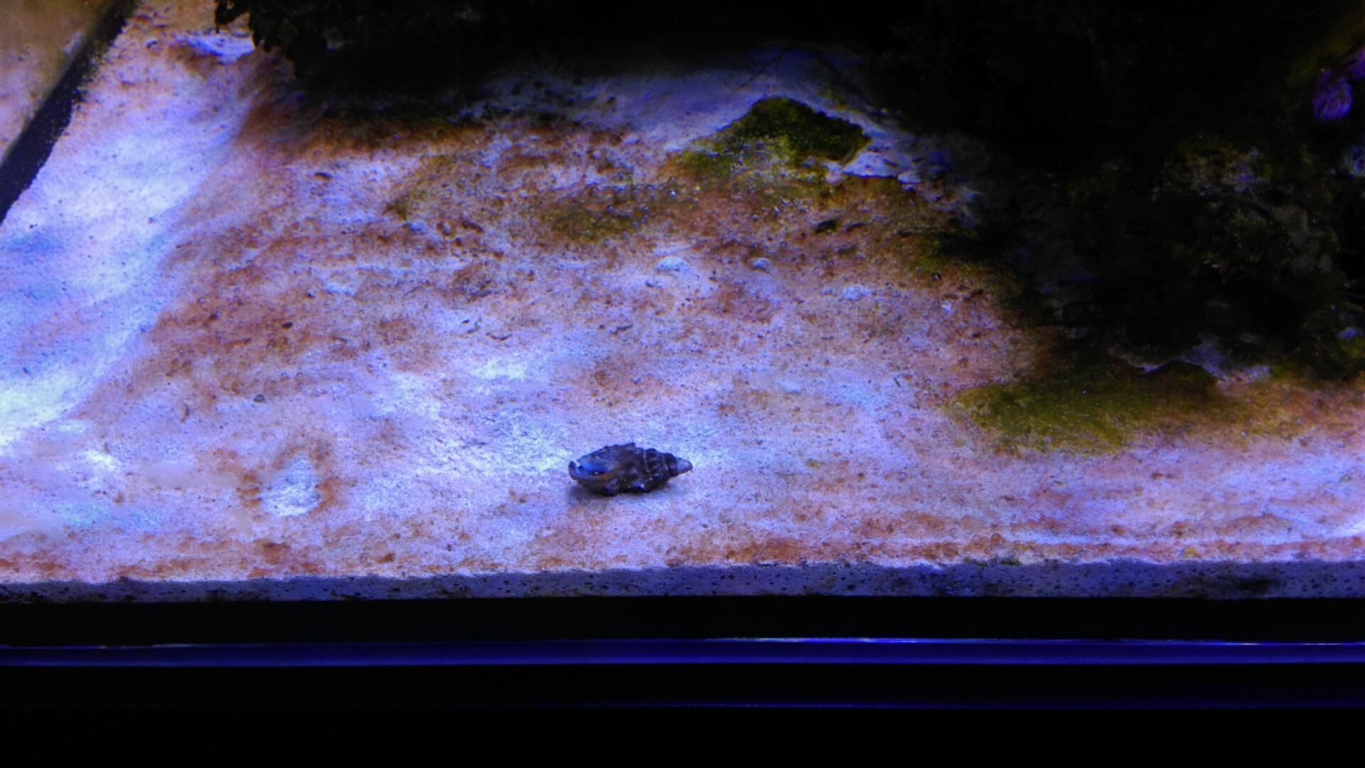

Zu der Dosierung der Basic habe ich noch eine Frage; seit dieser Woche bilden sich verstärkt diese Beläge:
Soll ich morgen trotzdem die Dosierung für die 5. Woche wählen, oder vielleicht sogar auf die verringerte Dosis der 3. Woche zurückgehen?AquaMedic Xenia 130 (netto 435l), ATI Sirius X6, Deltec SC 1351, 2 x AquaMedic Ecodrift 8
Hi Andreas,
den Dosierplan auf jeden Fall wie angeleitet weiter fahren. Ich möchte dir nochmal die Analyse nahe legen. Hier kann durchaus auch ein Kalium-, Bor- sowie Iodmangel vorliegen. Außerdem können wir so auch mal sehen ob dein Kalkhaushalt im Gleichgewicht ist. Auch Phosphat und andere Stoffe sind dort besser deklariert und überhaupt erst messbar.
Der Belag auf dem Boden sieht nach Zooxanthellen aus.
