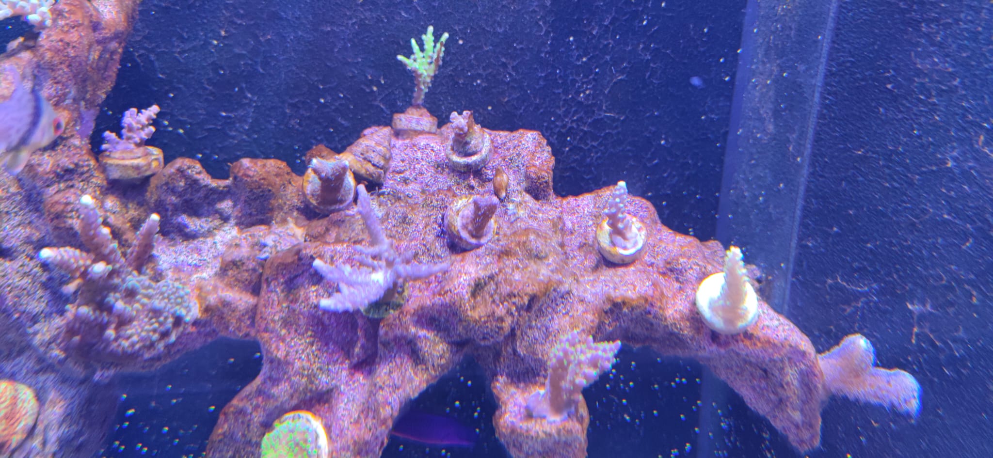

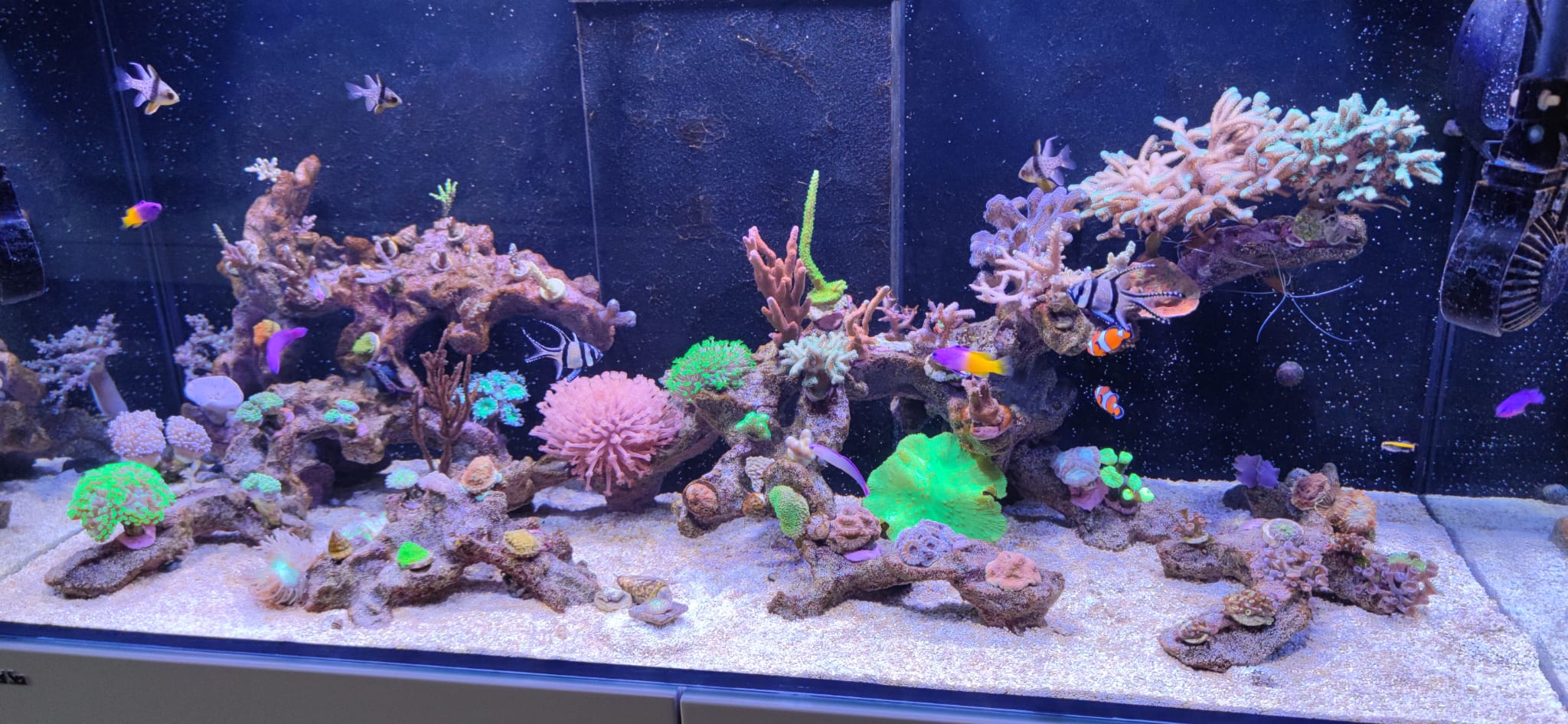

Einen Wunderschönen Guten Morgen aus Wien,
mal wieder ein Update hier meinerseits, das letzte ist ja schon ne Zeit her.
Inzwischen kamen die Äste von Norbert, somit konnte ich auf der linken Seite etwas in die höhe bauen. Gefällt mir nun besser.
Den neu gewonnenen Stellplatz habe ich mit Acroporen von Toms Korallen besetzt.
Das sind echt kleine Stippen, da heisst es nun wachsen :lol:
Gefallen mir und scheinen den Transport und Umzug fürs erste gut überstanden zu haben, beginnen schon teils mit Basalem Wachstum.
Licht wird sukzessive erhöht, da bin ich bin ich nun bei 70% meiner gemessenen Werte.
Der KH Keeper macht sein Ding und hält mir meine KH zuverlässig zwischen 7,3 - 7,7.
Dabei ist mir aufgefallen, das der meiste Verbrauch nach der Mittagszeit also in der Abdimmphase und der ersten Nachthälfte stattfindet. (Wenn ich bei meinen 0,4KH pro Tag überhaupt von ordentlichen Verbrauch reden kann ;) )
Beleuchte parabelförmig für 11h bei einem Tagesmaximum von 3h.
Bodenbeläge und die Ansätze der Cyanos sind sehr gut und fast komplett zurückgegangen, habe jedoch die Dosierung von Complete und Complex leicht erhöht, da wie Micha schon erwähnt und richtig gesehen hat meine Korallen heller, eher pastellfarbig wurden.
Nun kommen bei jedem Wachselwechsel 1ml/100l und zusätzlich 2 mal die Woche 0,7ml/100l von beiden, scheint meinem System gut zu tun und ich habe nun einen PO4 von 0,01 - 0,02 und NO3 von 0,5 - 1.

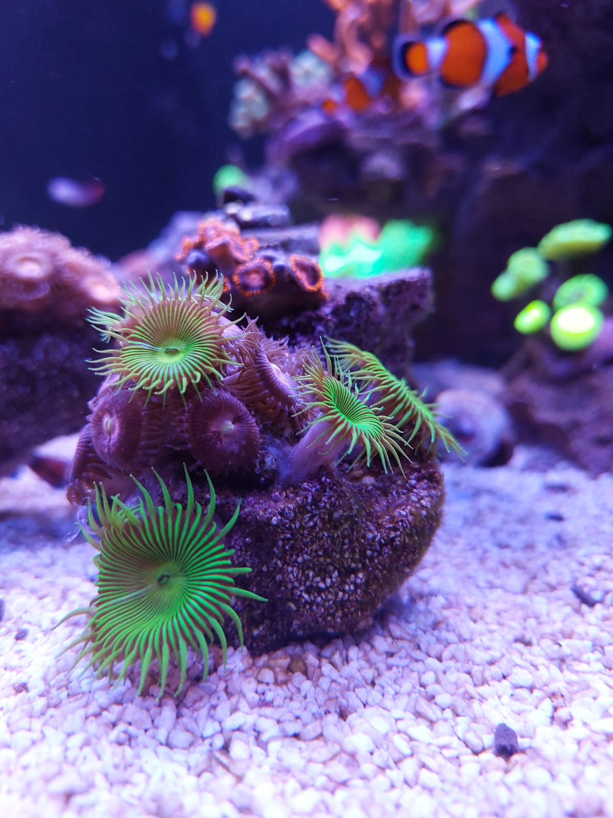

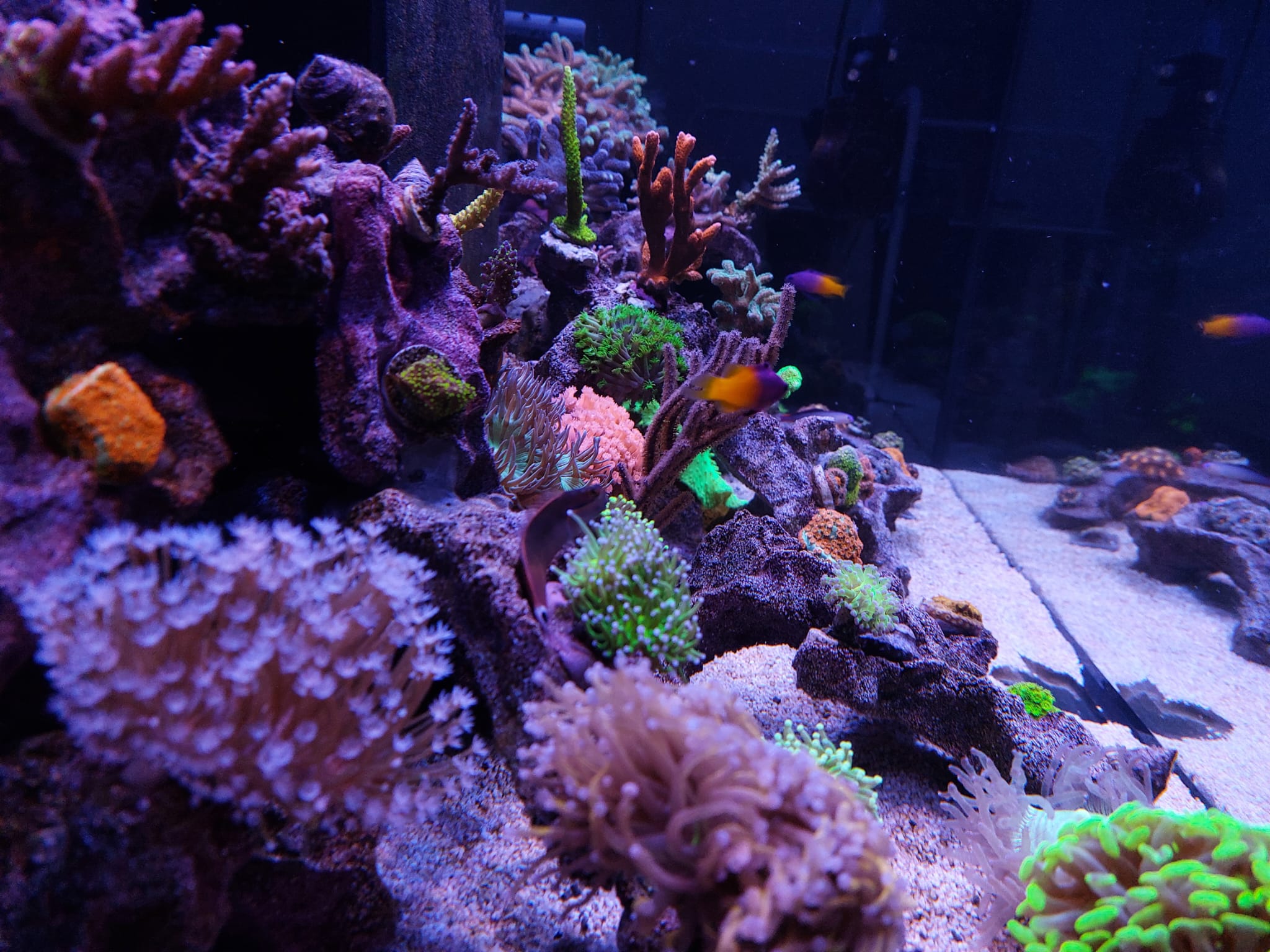

Zur Übersichtlichkeit und damit die ICP nicht verschwindet die Bilder in einem extra Beitrag ;)
Nofake
Beiträge: 109
Registriert: Montag 24. Oktober 2022, 22:56
Re: Eporeef aus Wien
Beitrag von Nofake »
Und die letzten 2 :mrgreen:

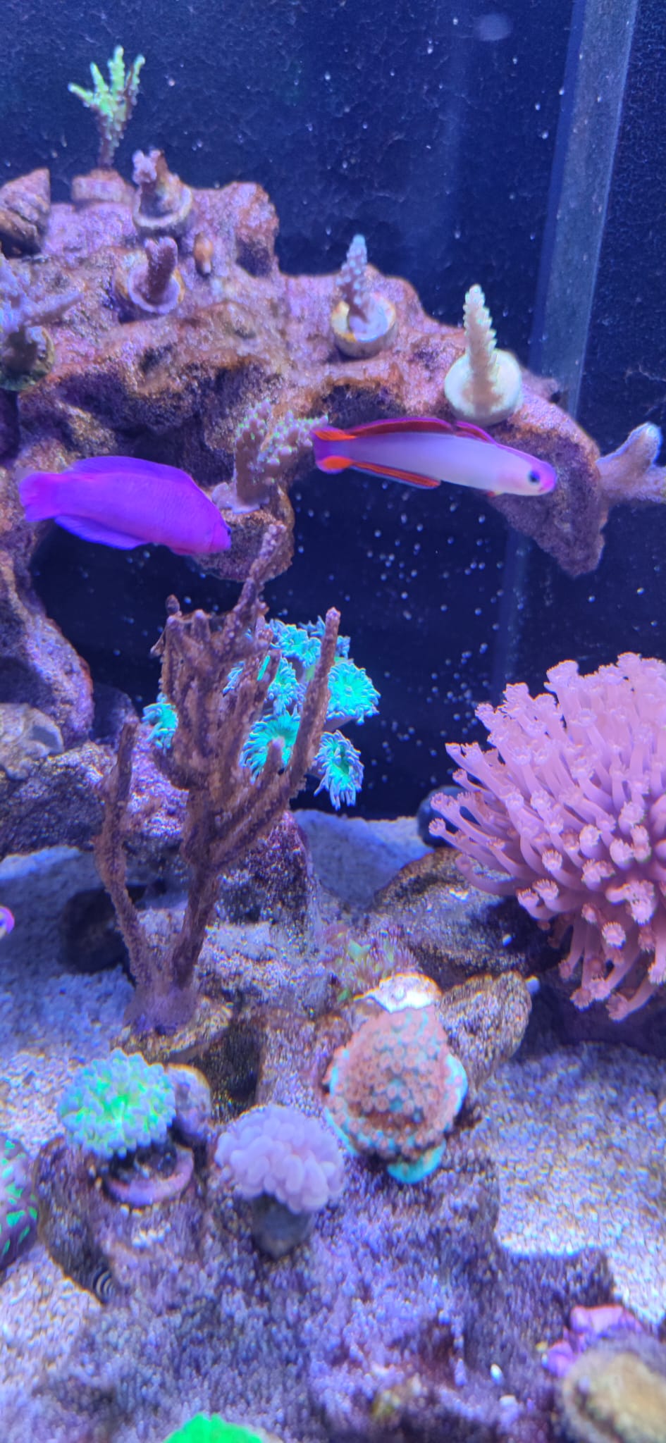

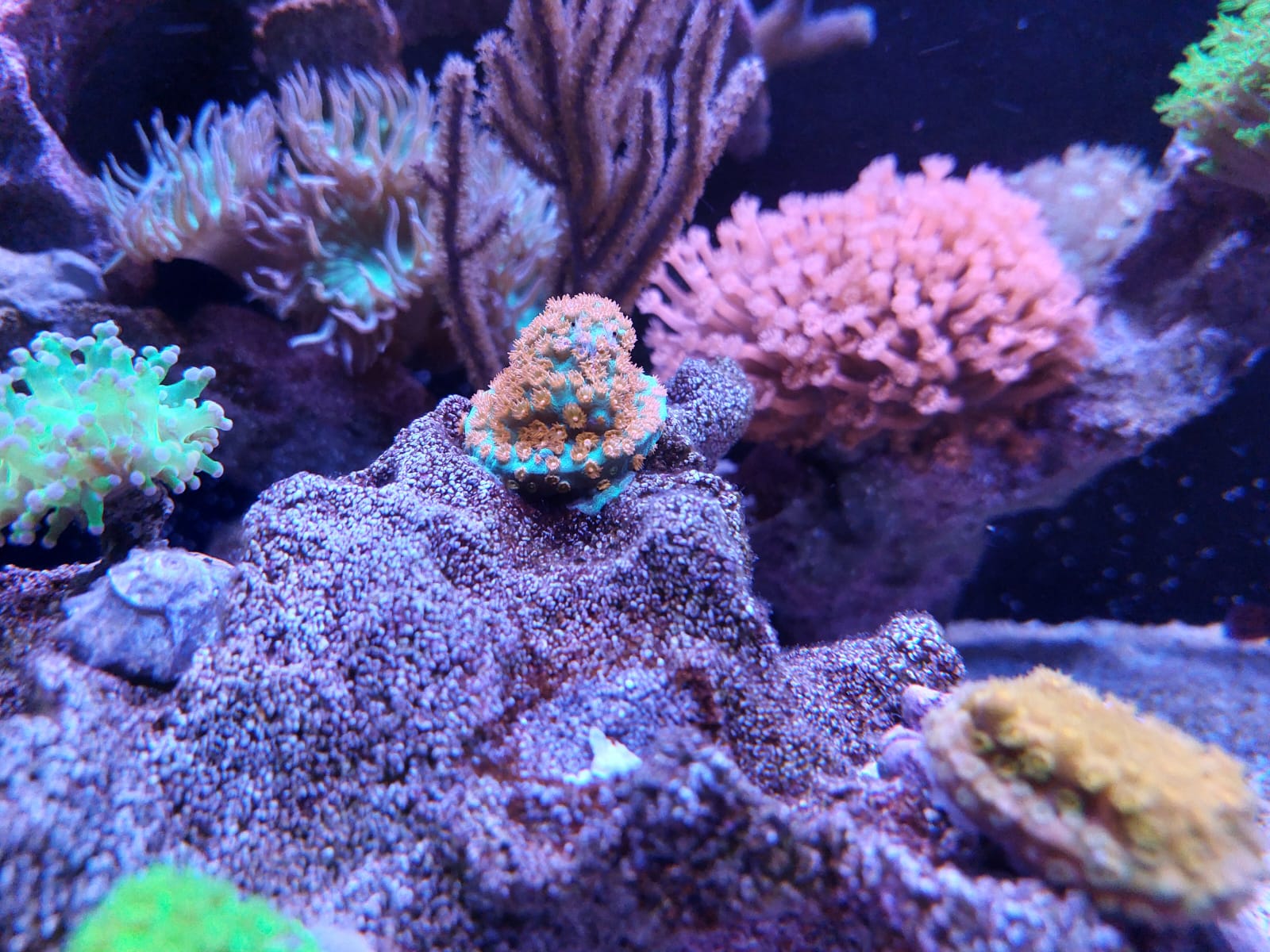

Hallo und Mahlzeit,
mal wieder ich, momentan bin ich nicht ganz zufrieden.
Selbstbewusst wie ich bin, hab ich seit dem letzten Update die Beleuchtung nochmals um 5% erhöht und war dann auf 75% von Jörgs empfohlenen max. Einstellungen.
Ich weiß nicht ob es damit zu tun hat, aber letzte Woche war mein CA Wert auf 396 gesunken, somit habe ich rund 80ml von CA1 und CA2 zu dosiert.
Da ist mir ein blöder Fehler passiert, statt CA2 KH erwischt und diesen damit schlagartig auf 8,1 erhöht.
Die fehlende CA2 hab ich hinterherdosiert und KH innerhalb der nächsten 2 Tage wieder auf 7,5 fallen lassen.
Nun hab ich seit dem Wasserwechsel am Wochenende das Gefühl mir durch diese Schwankung und der Erhöhung der Lichtintensität das ausspucken von Zooxanthellen und in weiterer folge Dinos gezüchtet zu haben.
Hänge noch Bilder an, die SPS machen keine Probleme, einzig an der Hysterix bleiben braune Fäden hängen, aber die Zoanthus, die Sarcophyton, die Euphylien(nur die Glabresence) und die Gorgonie wollen nichtmehr so recht aufgehen.
Nährstoffe sind momentan stabil bei 0,02 zu 2,0.
Als erste Maßnahme wurde die UV-Anlage wieder aktiviert die Lichtintensität um 15% gesenkt und UV, Violett sowie grün und rot komplett aus dem Spektrum genommen.
ICP sende ich heute noch weg.
Komisch, glücklicherweise stehen die neuen Acros spitze und Bilden sogar Fussscheiben. Und die Gonios expandieren komplett unbeeindruckt.
Hab auch das Gefühl, die Beläge welche ich als Dinos interpretiere sind vor allem am neuen Gestein. (Abends bilden sich vereinzelt Luftblasen).
Eventuell gehe ich mit der Beleuchtungsdauer noch eine Stunde runter auf gesamt 10.
Noch weitere Tipps, oder mal die ICP abwarten bzw ein Mikroskop besorgen?
Danke
