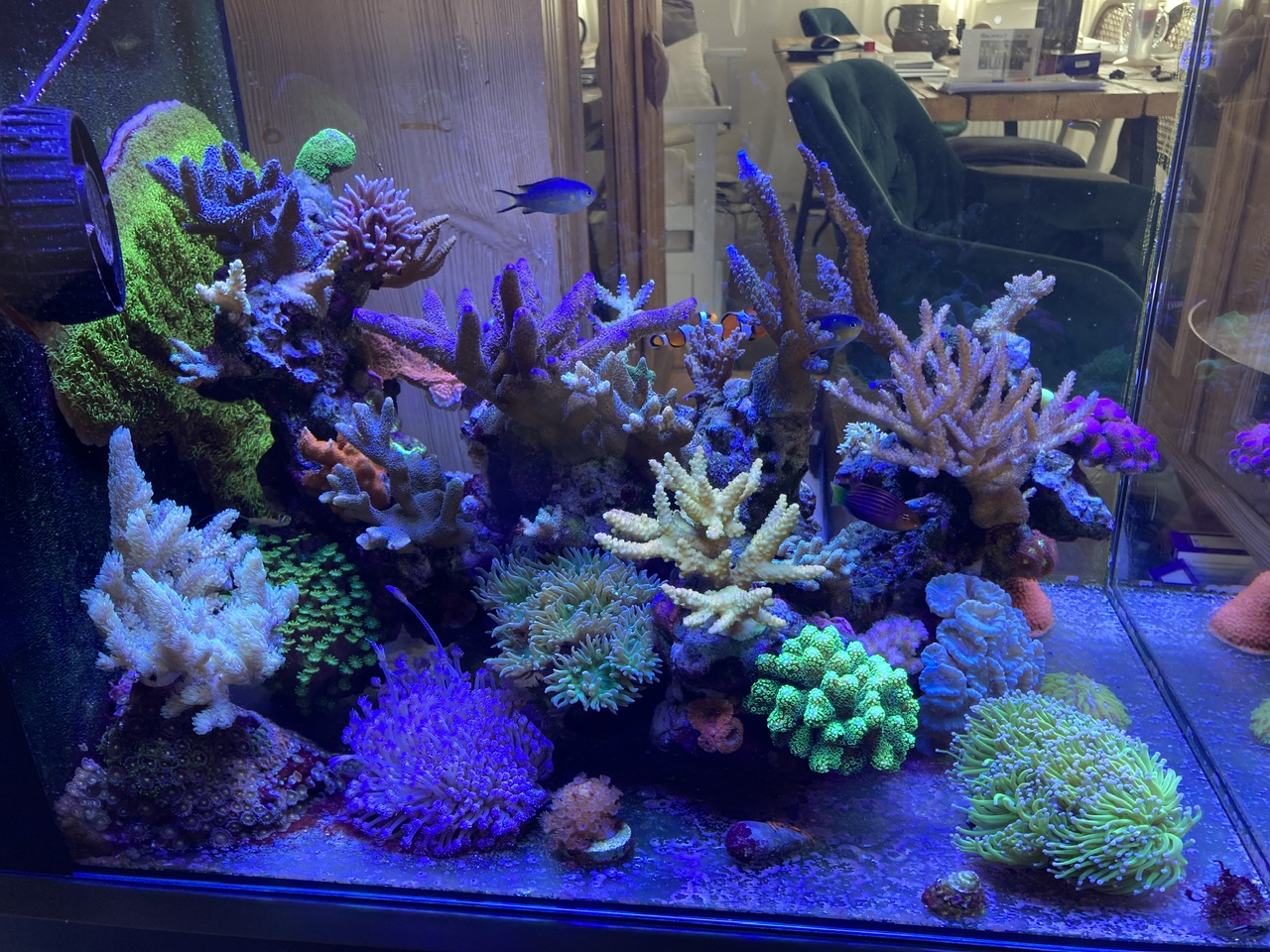

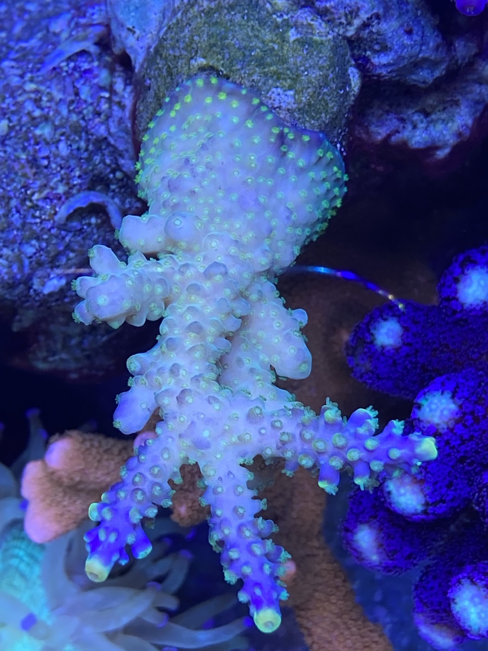

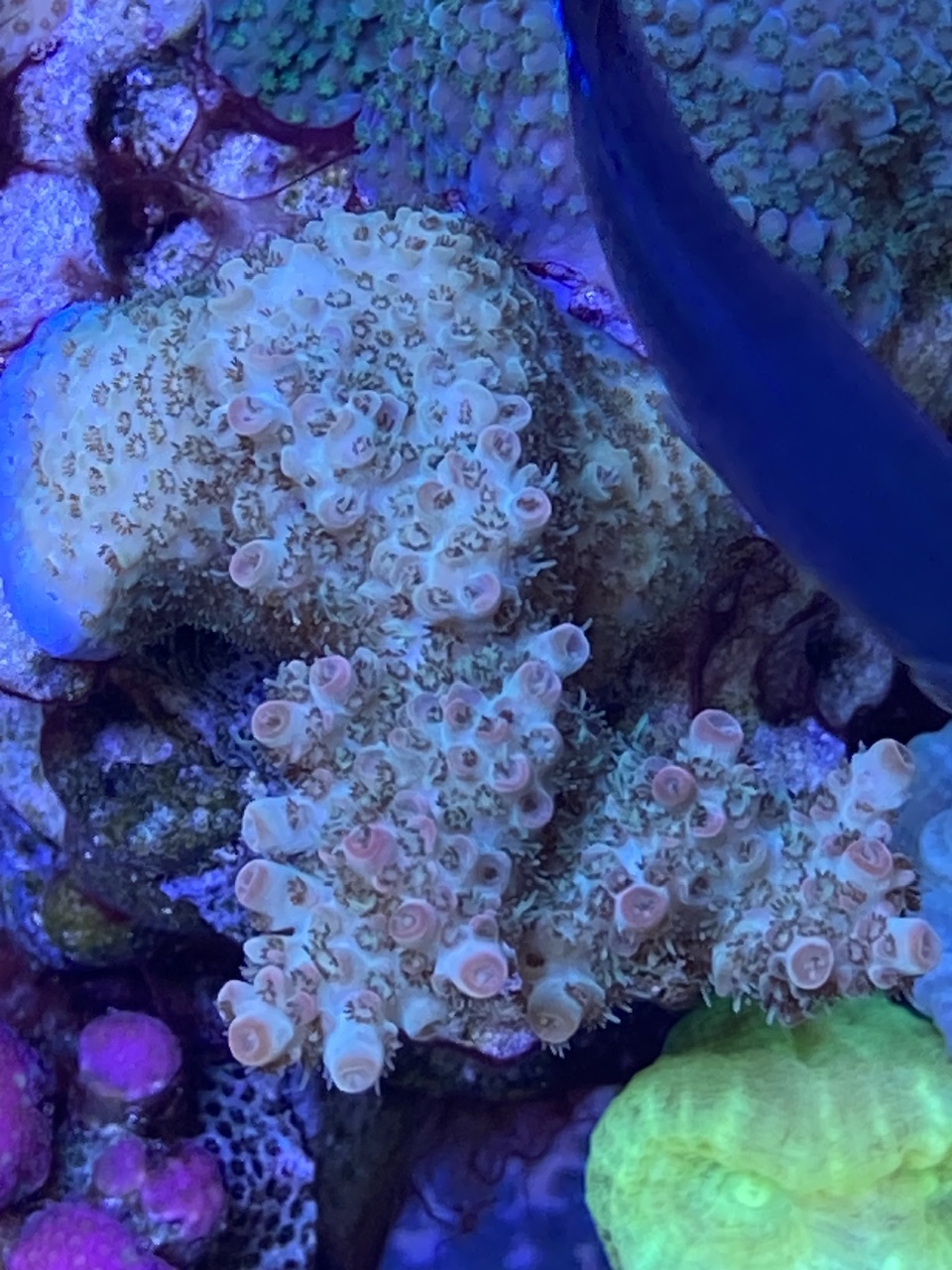

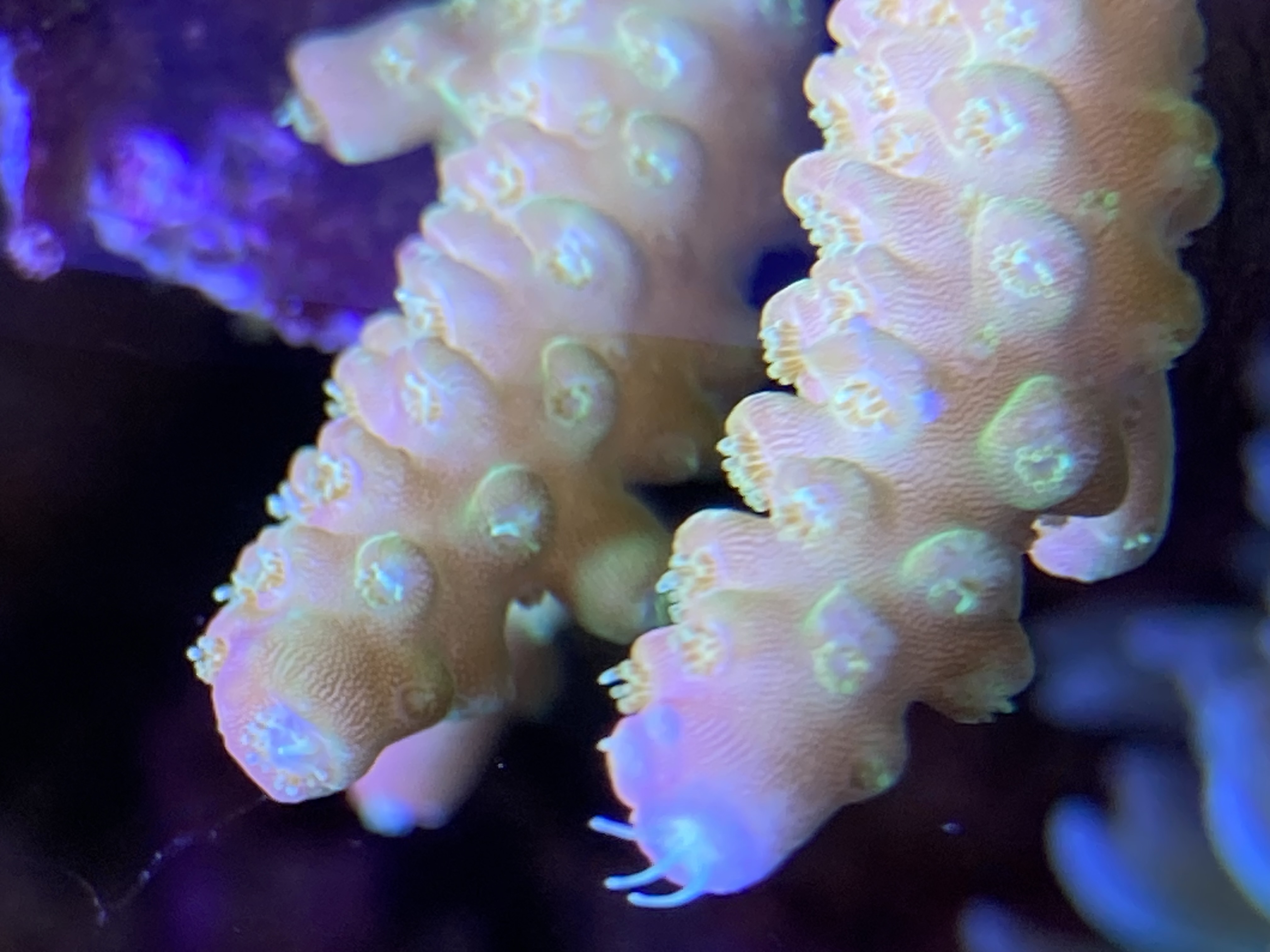

Die Korallen könnten etwas heller sein und mehr Farbe gebrauchen.
Beiträge: 2321
Du kannst mal testen das Basis#2 mit 1ml/100L zu dosieren für drei Tage und schaun ob sich das positiv auswirkt.
Bezüglich „heller“ das kommt auch auf die Beleuchtungsintensität an.

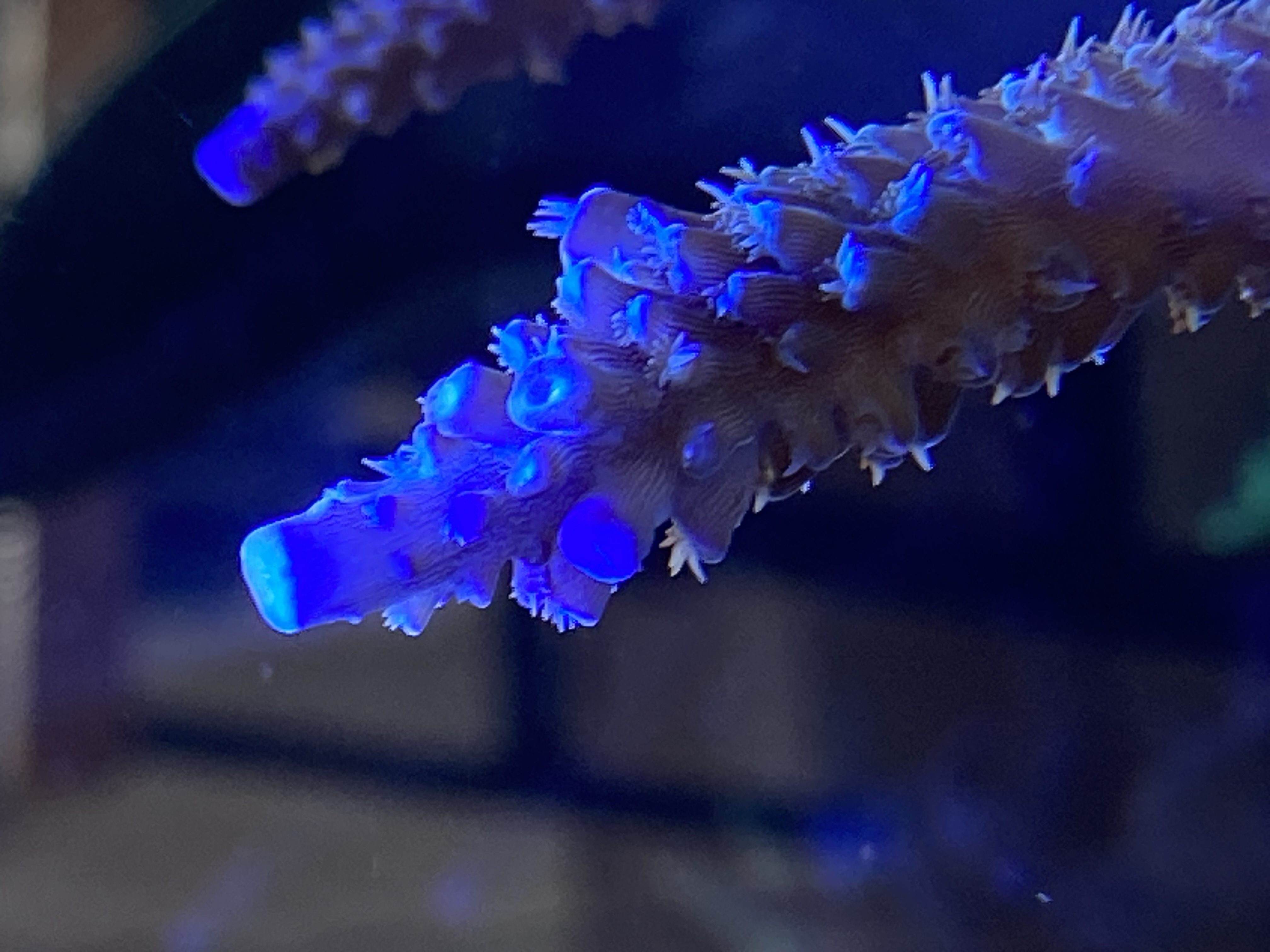

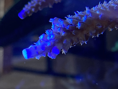

Ich hab 1 Jahr mit Nano-Basic gearbeitet. Bin jetzt seit 14 Tagen bei HED. Die erste Woche immer im Wechsel mit Nano-Basic. Jetzt nur noch HED in der Dosierung für PO4 =>0,2 mg …also sind es bei mir je 0,4 ml. Hab heute dann 0,8 ml von HED#2 dosiert.
Etwas zieht aber ganz schön am Stickstoff bei mir. Hab jetzt die letzten drei Tage einen Versuch gemacht. Hab das NP Complete deutlich höher dosiert.
Morgens 2 ml und Abend 1 ml!!! Ja es ist viel. Aber so hatte ich bei allen SPS nach dem zweiten Tag ein besseres Polypenbild. Und einen Sprung in den Verbräuchen von KH und Ca. Nach dem zweiten Tag 10% mehr Verbrauch.
Die Cyanos mögen es dafür nicht. Mein NO2 liegt bei 0,2 mg und NO3 bei n.n.
Werde das noch die Tage so weiter fahren und messen und vor allem beobachten.
