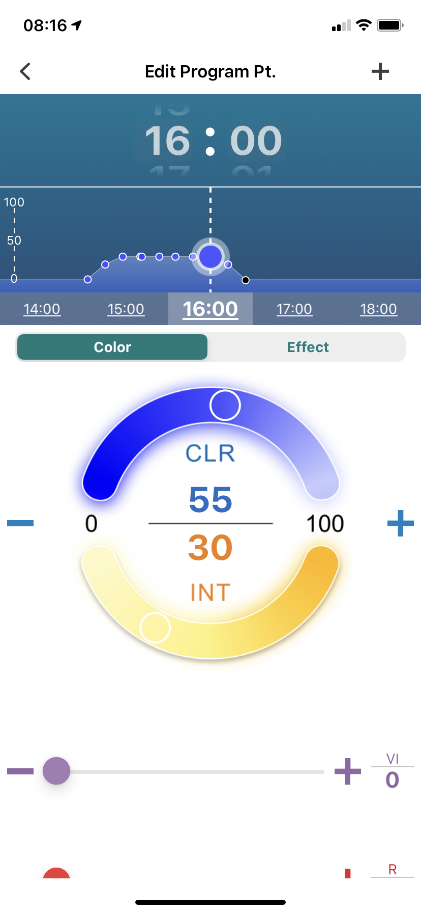

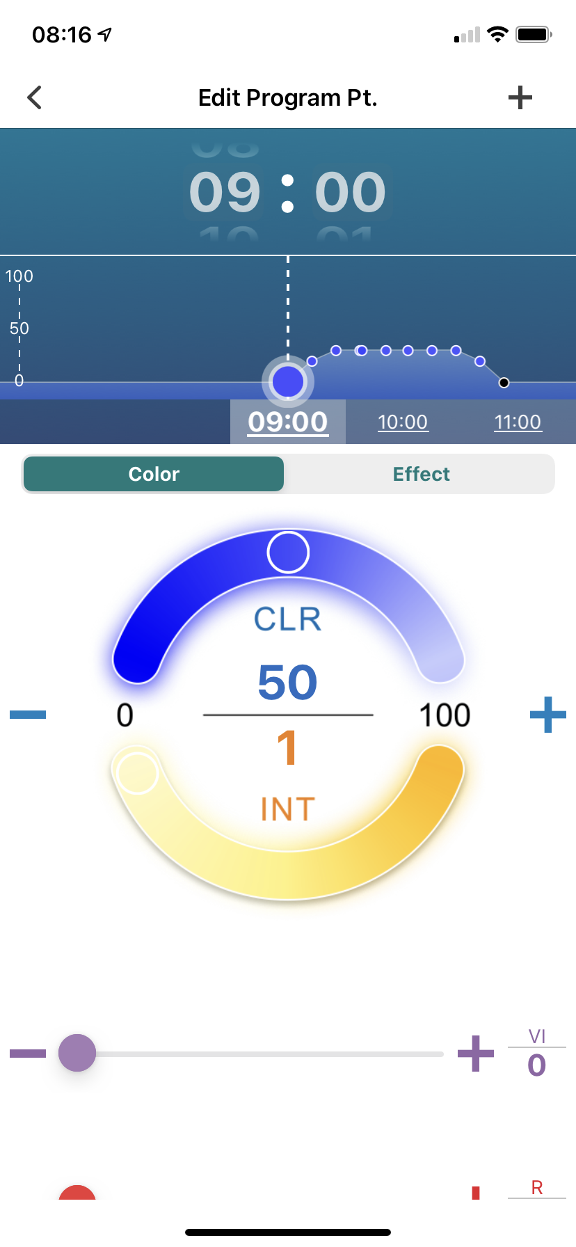

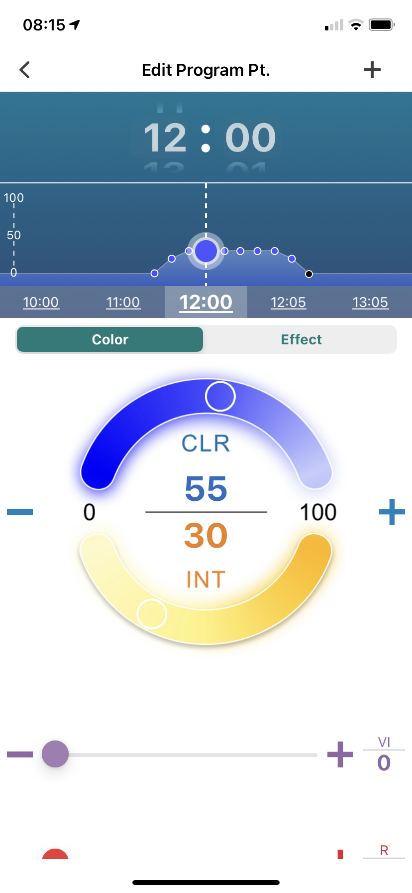

Re: Reefer 250 2021 - Lux.
Poste bitte noch die Einstellung der Kessil

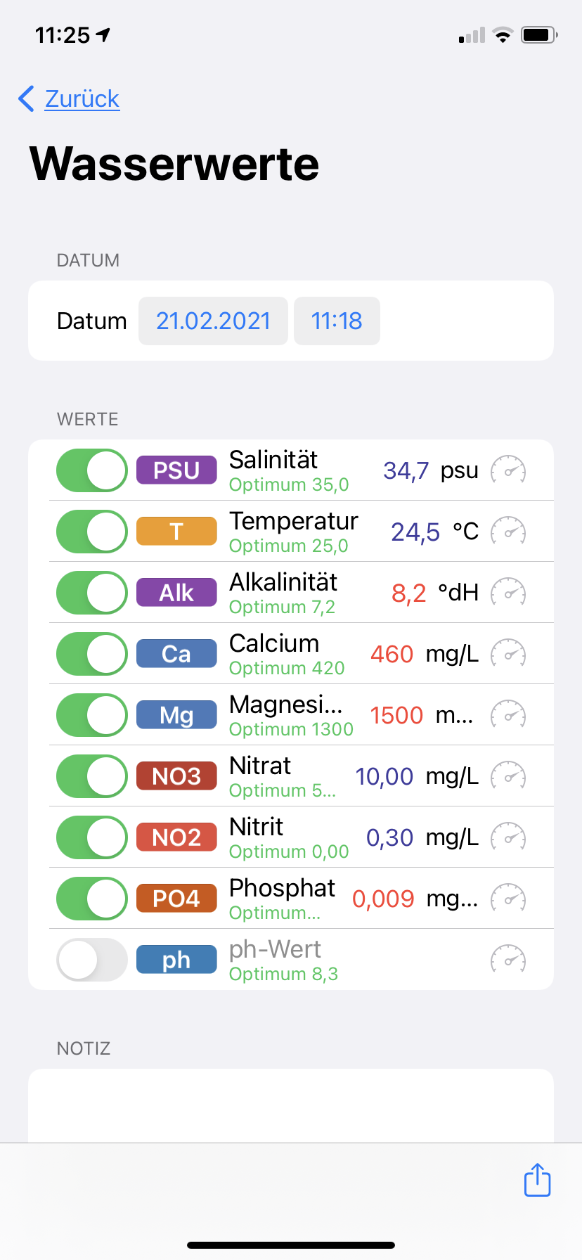

Basis Plan - Tag 11
Dosiert: Nutri Basic #1/#2 0,5ml
P Complex: 2,3ml
Anbei die Werte (soweit ich keine Milch gemessen habe) :mrgreen:
