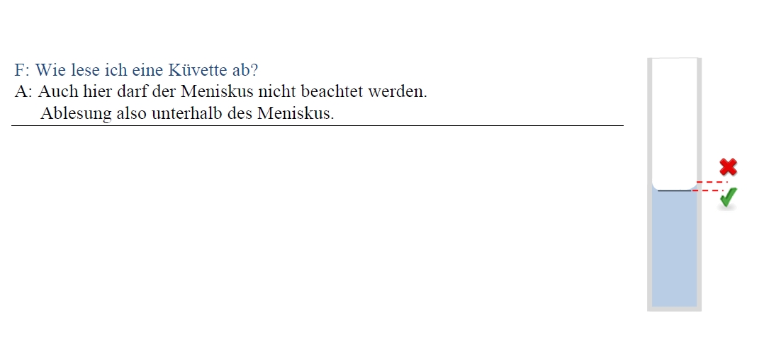

Es wird empfohlen, beim 736 eine Serie von mind. 5 Messreihen zu machen, dann dies Summe durch die Anzahl Messungen zu nehmen.
Auch wird empfohlen, die Gläser immer gleich einzusetzen... wir nehmen die 10ml Markierung als Anhaltspunkt.
Im weiteren werden die Messungen oft falsch gemacht, weil der Diskus des Wasserstandes nicht korrekt ist.
Der unterste Teil des Wassermeniskus muss genau bei der 10ml Markierung sein.
Ich will damit nicht aussagen, Du machst das falsch..ich möchte nur "sicherstellen", dass keine Messfehler zu einem falschen Ansatzpunkt führen. Bei solchen sensiblen Geräten ist es absolut wichtig, genau zu arbeiten.
