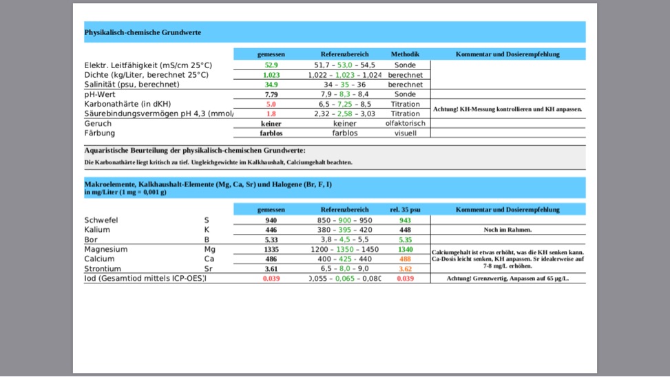

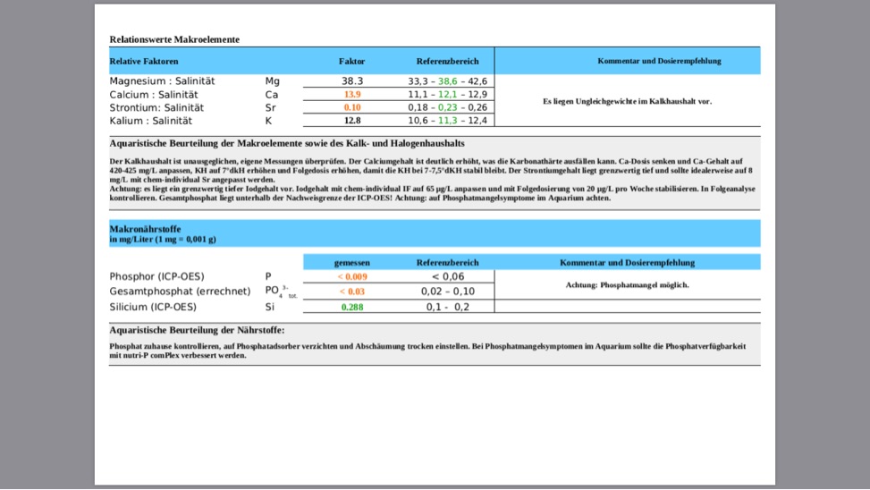

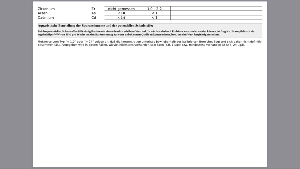

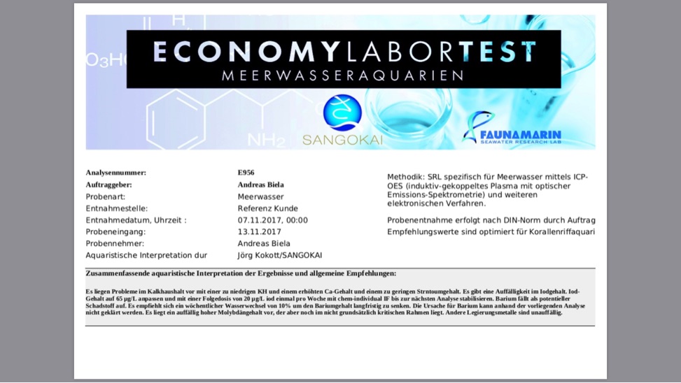

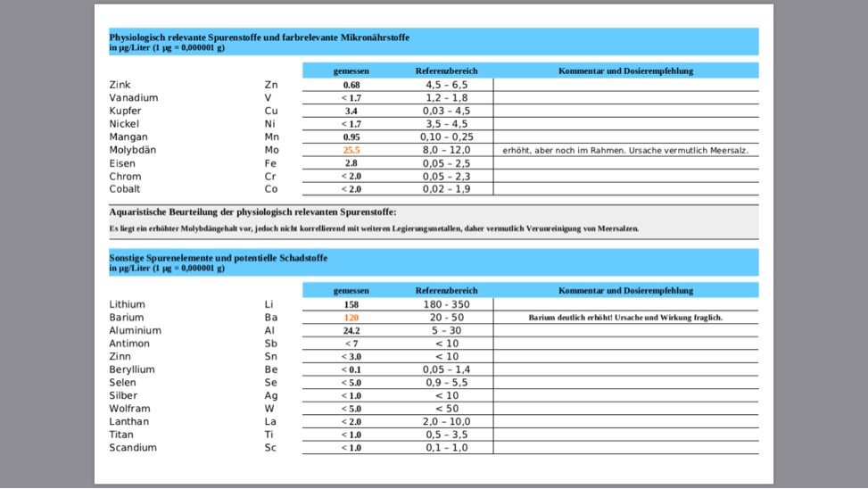

Hallo
Hier mal meine aktuelle Analyse

Wie KH 5 zustande kommt kann ich nicht sagen. Messe seit Monaten mit Gilbers KH und hatte noch nie einen Wert unter 7.
Genauso PO4 Messe ich mit Hanna 736 und das geringste war bis jetzt 0,02.
Meine Messung an dem Tag der Entnahme ergab Kh 7 und PO4 0,04.
Re: Beckenvorstellung
hawk78 hat geschrieben:Wie KH 5 zustande kommt kann ich nicht sagen. Messe seit Monaten mit Gilbers KH und hatte noch nie einen Wert unter 7.
Hi
Nun ich denke die Frage wird bleiben - was nicht bleiben sollte sind die Werte welche zu korrigieren sind.
Einige solltest Du rasch erledigen.. Iod und Sr zB.
Die KH kannst Du mittels Natron erhöhen.. aber nicht gleich hoch.. sonst hast Du asufällungen im Becken. Die Ca dosierung mal aussetzen und in 2 - 3 Tagen wieder messen.
Po4 ist gerechnet... wie Jörg schrieb... Phosphatmangel möglich
Im Auge behalten.. der Hanna zeigt Dir die Veränderungen ja an... lass den Wert mal einfach so ohne interpretation. Aber wenn er sich verändert nach unten solltest Du reagieren.
Wie stehen die Tiere?

Sehen alle gut aus. Bis auf meinen Shortcake Ableger den ich vor etwa 2 Wochen bekomme habe. Der war heute teilweise weiß. Werde in mal fragmentieren.
Wie dosiere ich Stontium?
Gebe bis jetzt Sango IF einmal pro Woche 1ml/100l, scheint ja zuwenig zu sein.
Da ist ja eigentlich Sr dabei.
