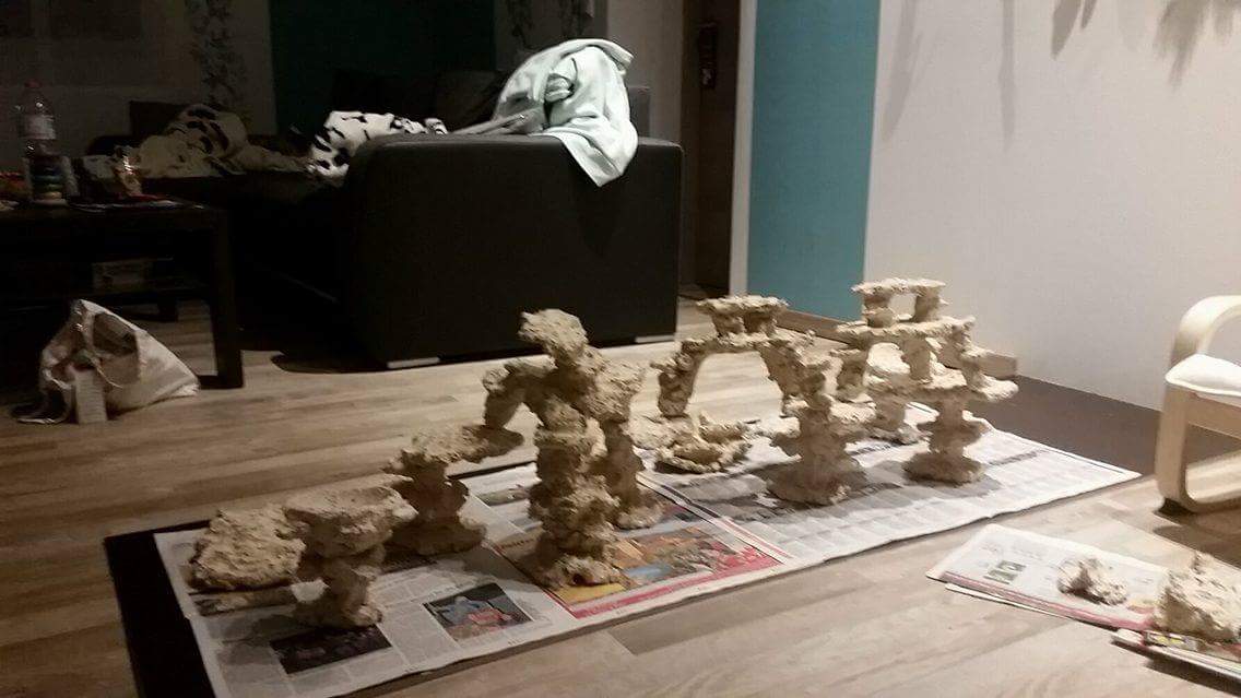

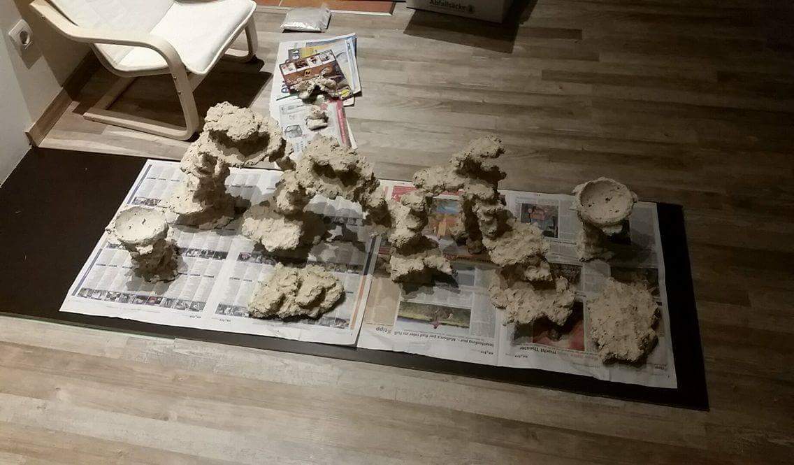

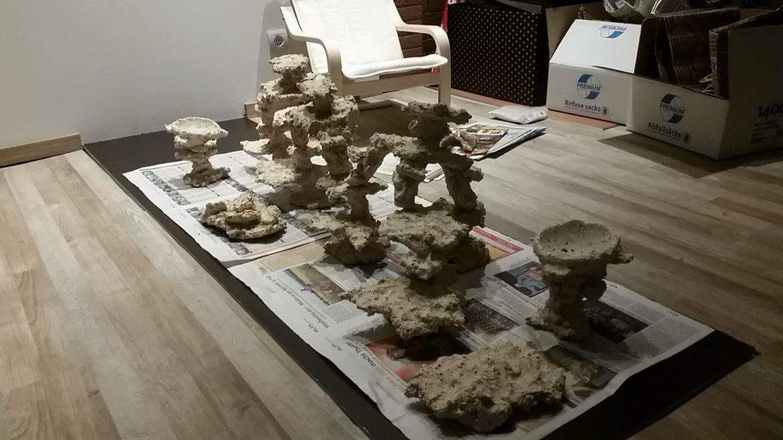

So, ich habe gestern abend mal die Riffkeramik von der Mirjam probeaufgebaut.
Ich denke dass das Becken nun 200 x 70 x 70 wird, ich aber den Theiling Rollermat evtl weglassen, da auch Filtrierer ins Becken sollen und uch mir so zu viele Kleinstteile aus dem Becken hole, um grobe Schwebepartikel aus dem Wasser zu filtern gibt es ja noch andere Möglichkeiten.
Hier nun Bilder vom groben Aufbau. Die Siebdruckplatte ost 200 x 60, also sieht man gut dass Richtung Wand noch gut platz ist um die Anemonenstellplätze noch weiter vom Hauptriff zu trennen.
MfG
Frank

Hey Frank,
sieht doch soweit ganz gut aus, was sind das für Platten vorne rechts vor der Anemonenhöhle und links ziemlich mittig ? Planst Du da was bestimmtes ? Ich würde diese ansonsten weg lassen glaube ich. Und ich hoffe Deine Idee mit den Anemonen geht auf :)

Hi Dennis,
die Platten werden dann noch irgendwie mit im Hauptriff verbaut, jedoch muss ich diese kleben, sonst halten die nicht.

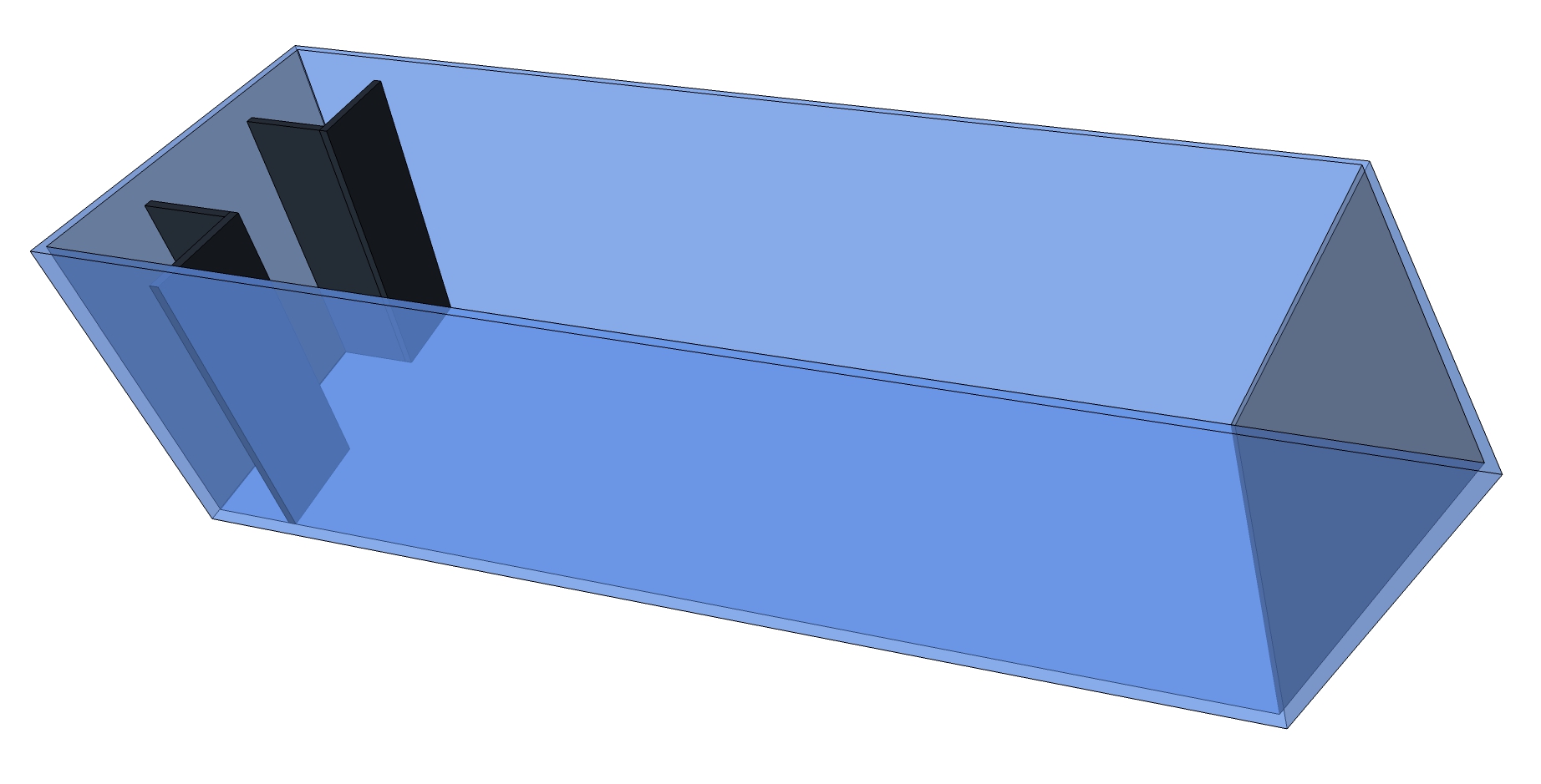

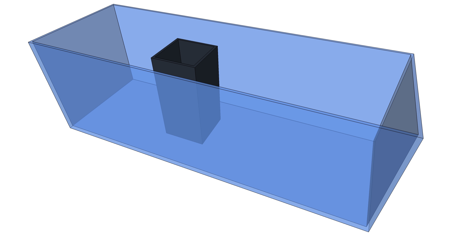

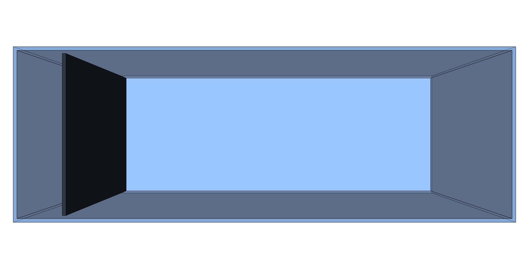

Und wieder etwas neues - man muss ja n alles denken. So überlege ich derzeit, wie ich mein Becken fertigen lasse.
Dazu habe ich 3 Varianten zur Auswahl:
Variante 1: die klassische mit dem Überlaufschacht an der Wandseite. Dort müsste ich jedoch für die Befestigung der Strömungspumpe noch einen Trockenbereich im Überlauf einkleben lassen, was jedoch den Überlaufkamm teilt - hoffe ihr versteht mich^^

Variante 2: ich teile den Überlauf an der Wand direkt in 2 Teile mit je 1 Ablauf und dann in einen die Kabeldurchführung und in den anderen den Zulauf und den Notüberlauf
Varianten 3: Ich setze den Überlauf ins Becken, wo ich jedoch mein Strömungskonzept mit mir einer Panta Rhei ECM 42 oder einer Maxspect Gyre 150 überdenken müsste. Leider weiß ich nicht, ob es evtl von der Strömung her passt, wenn ich die Gyre senkrecht platziere und für die Oberflächenbewegung den Zulauf verwende.
Ich bin über jeden Tipp oder jede Idee sehr dankbar.

Torben
Beiträge: 80
Registriert: Freitag 13. November 2015, 13:49
Re: Vom Süßwasser über 300 Liter Meerwasser zum ca. 1000 Liter Ozean
Beitrag von Torben »
Hallo
nimm nicht den Ablaufschacht im Becken Habe ich und Strömung und Optik sind verbesserungswürdig. Ein Schacht in der Mitte mit Verkleidung wird viel zu massiv. Wenn du die Möglichkeit hast definitiv ans Ende!
Grüße Torben
Frank
Ich sehe das wie Torben.. also Variante 1.
Wieso musst Du dort einen Trockenbereich zur Pumpenbefestigung haben? Das versteh ich nicht...
Steppo
Beiträge: 498
Wohnort: Calberlah
Beitrag von Steppo »
Wahrscheinlich steht das Becken direkt an der Wand? Und der Magnet soll nicht in den Ablaufschacht wegen Rostgefahr?
Ist nur ne Vermutung.
Eine Alternative wäre es, den Magneten in einer "Plastiktüte" einzupacken und so in den Nassbereich einzubringen. Das spart ben Trockenschacht.
Nen anderer Grund könnte der Wunsch nach einer WiFi-Cam sein, die ins Becken gerichtet sein soll, die natürlich trocken stehen sollte.
Mehr fällt mir nicht ein :D

Beiträge: 498
Wohnort: Calberlah
Weitere Anmerkung: ich finde Variante 1 ebenfalls am besten.
Mein neues Becken ist genauso aufgebaut und auch ich werde dort eine Strömungspumpe befestigen.
Steffen
