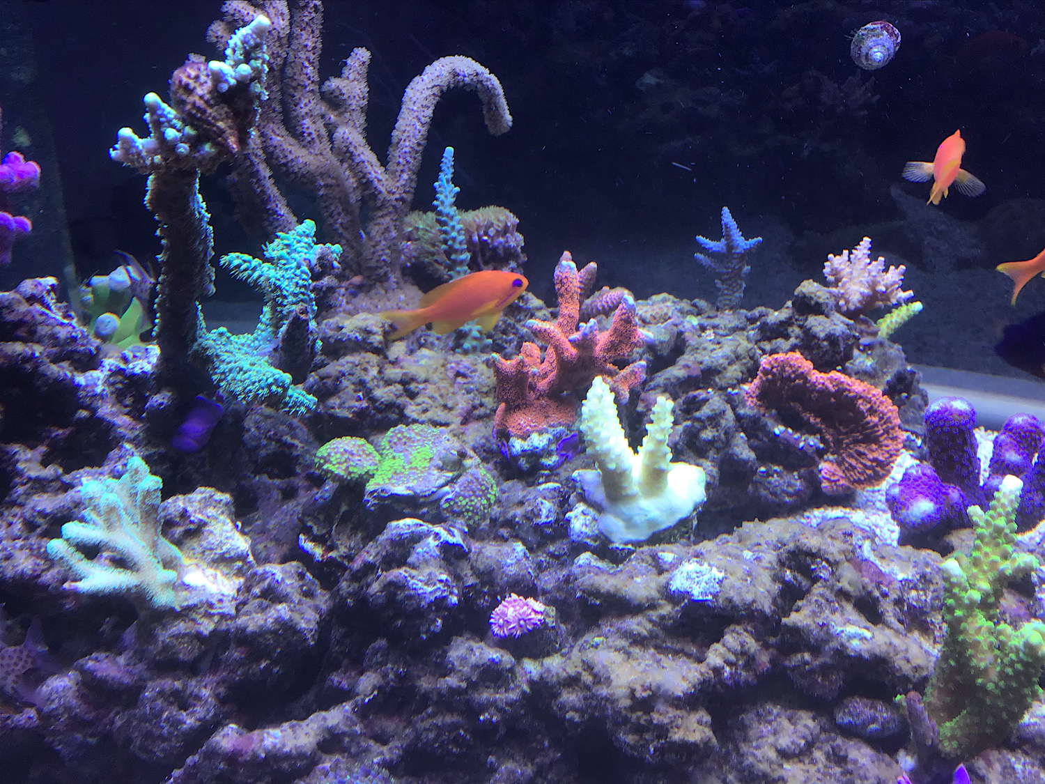

Re: Lichty‘s Raumteiler
Hi, deine Analyse schaut ganz gut aus.
Jod und calcium noch etwas hoch.
Auf den Bildern ist die gelbe Acro ziemlich blass. Könnte sie zuviel Licht haben?
Lichty
Beiträge: 375
Wohnort: Mülheim an der Ruhr
Beitrag von Lichty »
Hi Miri, CA ist sch auf 434 runter. Um Jod noch etwas schneller runter zu bringen, wollte ich Morgen noch einen zweiten Wasserwechsel durchführen. Bin mir aber noch nicht sicher, da ich im Netz gelesen habe, das zu viel Jod nicht für die Schädigung an der Koralle verantwortlich ist, würde sie noch bräunlich werden lassen.
Die gelbe Koralle sah schon immer so aus, in natura ist sie nicht ganz so blass. Ich habe aber das Gefühl, das allen Korallen etwas Farbe fehlt.
Dosiere zur Zeit noch Basic 1 und 2 als Kombilösung. Will sie aber einzeln dosieren, da ich gelesen habe, das man mit etwas mehr Basic 2 die Farbe etwas heraus kitzeln kann. Was sagst Du dazu?
Mit freundlichen Grüßen
Jens
Würde erstmal nicht den Fokus auf "Farbe herauskitzeln" legen. Aber du kannst wenn du willst, einmalig ne extra Dosis Basic 2 mit 0,5 ml/100 l dosieren.
