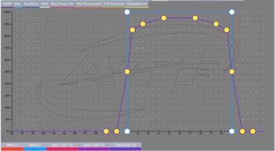

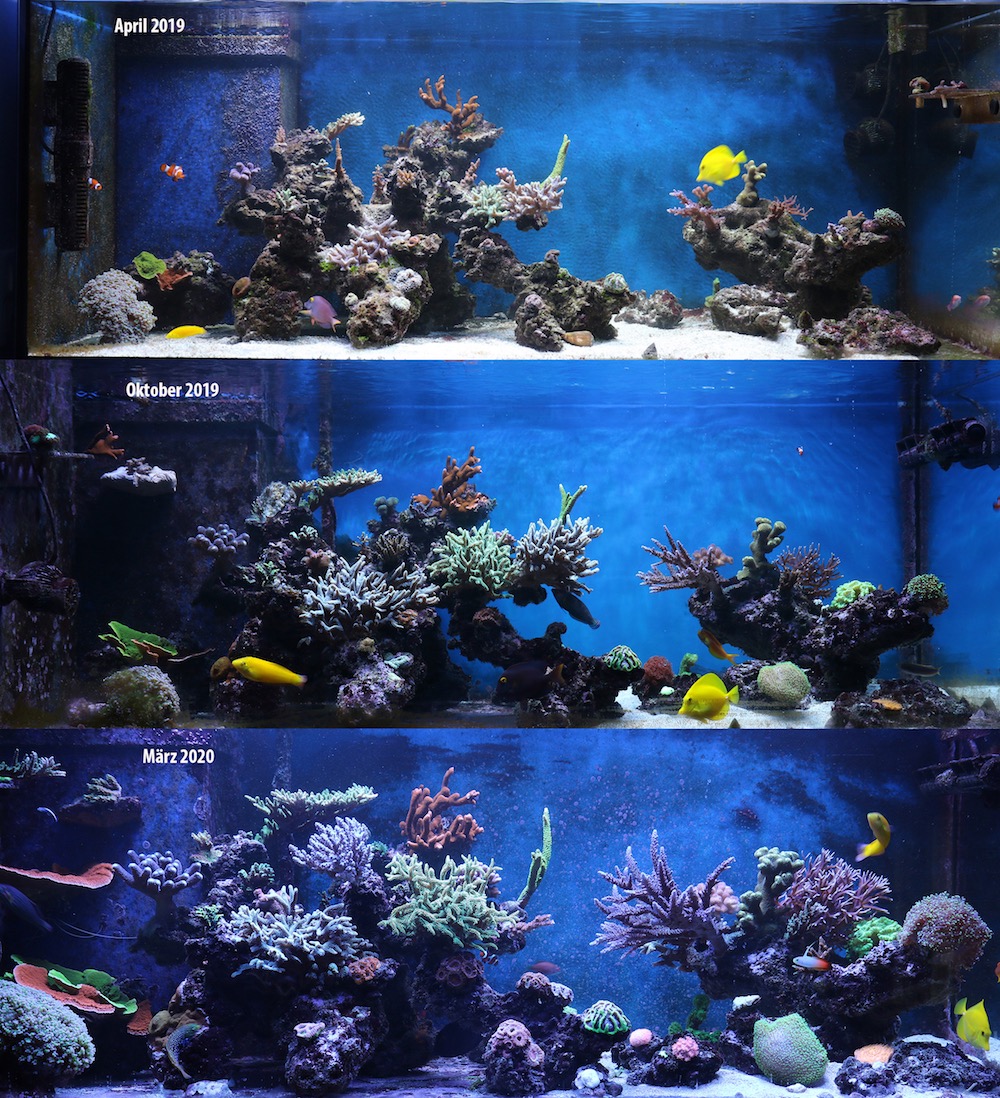

ich wollte mal ein Update geben - mein Becken steht jetzt jetzt seit ca. 15 Monaten - hier die Entwicklung der Gesamtansicht der letzten 12 Monate: die größte Änderung war eine neue Lampe: anstatt einer ATI Hybrid 4x54W mit den vorletzten LED-Clustern, habe ich jetzt eine 6x54W (3x coral Plus und 3x Blue Plus) mit den aktuellen Clustern mit folgendem Profil. Das hört sich jetzt nicht nach einer grossen Änderung an, ist es aber... Mein Verbrauch an KH ist pro Tag von ca. 0,8 (=160ml Balance) auf ca. 1,2 (=240ml Balance) gestiegen, Ca von 7mg/l pro Tag (90ml Balance) auf min 11mg/l pro Tag (120ml Balance) gestiegen (noch nicht ganz stabil, Tendenz steigend). Vor der Umstellung war mein Nitrat >11mg/l und ist innerhalb von 2 Wochen auf ca. 2mg/l gesunken, PO4 ist jetzt n.n. (dosiere 0,5ml/100l Complex). Das hat leider zu etwas Jo-Jo in den Werten geführt...

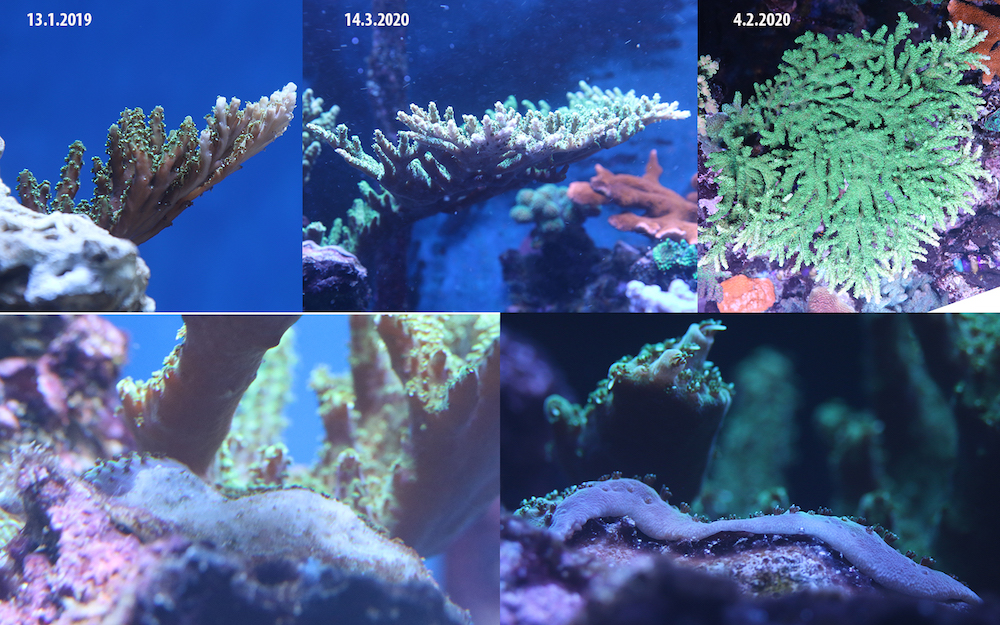

Re: 500l Jurameer
trotzdem erholt sich z.B. meine grosse grüne Tisch-Acro (Hyacinthus?) zusehends:

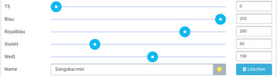

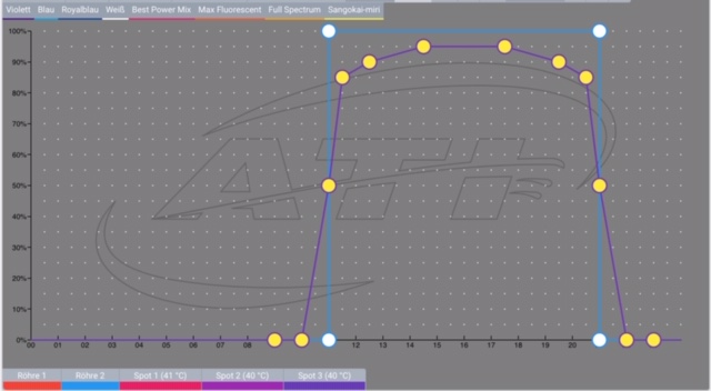

Auch wenn ich mit manchen Acroporen nicht sooo zufrieden bin, hat das Becken definitiv seine schönen Seiten: Die Einstellung der Lampe bzw. deren LEDs ist ja jetzt eher konservativ - ich habe nicht wirklich eine Blaulichtphase. Zu "Testzwecken" hatte ich mal die ersten und letzten 30min der LEDs als max_fluorescens eingestellt - das war schon krass. So extrem würde ich es vermutlich nicht haben wollen, aber gibt es "Empfehlungen" für eine "beeindruckende" Blaulichtphase? Was meint Ihr?

Bei anderen Acroporen sieht es im Bereich der Basis aber noch immer nicht toll aus - meine Enzmann wird noch immer von unten her weiss (jetzt muss ich schon wieder 3-4cm rauszwicken, jetzt bleibt bald nichts mehr davon übrig ), meine horrida gammelt noch immer an der Unterseite weg, und 2 weitere haben fast die komplette Basalscheibe verloren. Ich konnte keine Schädlinge dafür verantwortlich machen, vielleicht muss ich doch mal mit der Lupe gucken.Auch wenn ich mit manchen Acroporen nicht sooo zufrieden bin, hat das Becken definitiv seine schönen Seiten: Die Einstellung der Lampe bzw. deren LEDs ist ja jetzt eher konservativ - ich habe nicht wirklich eine Blaulichtphase. Zu "Testzwecken" hatte ich mal die ersten und letzten 30min der LEDs als max_fluorescens eingestellt - das war schon krass. So extrem würde ich es vermutlich nicht haben wollen, aber gibt es "Empfehlungen" für eine "beeindruckende" Blaulichtphase? Was meint Ihr?

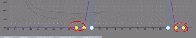

Die Intensität ist schon recht hoch. Ich habe die auf max 75%. Wie hoch hängt die Lampe über dem Wasserspiegel?dusky hat geschrieben:Die Einstellung der Lampe bzw. deren LEDs ist ja jetzt eher konservativ - ich habe nicht wirklich eine Blaulichtphase.
Stelle die markierten Knoten im Bild auf das in der Lampe vordefinierte Blau (255).
Re: 500l Jurameer
23 cm über dem Wasser ist bei bis zu 95% vermutlich zu viel?tropicreef hat geschrieben: Die Intensität ist schon recht hoch. Ich habe die auf max 75%. Wie hoch hängt die Lampe über dem Wasserspiegel?
Re: 500l Jurameer
ok - Licht ist korrigiert. hängt jetzt auf 21cm und max 75%.
Hat noch jemand einen Tipp wegen der Basalscheibe meiner beiden Acroporen? Die ziehen sich einfach langsam aber stetig zurück...
