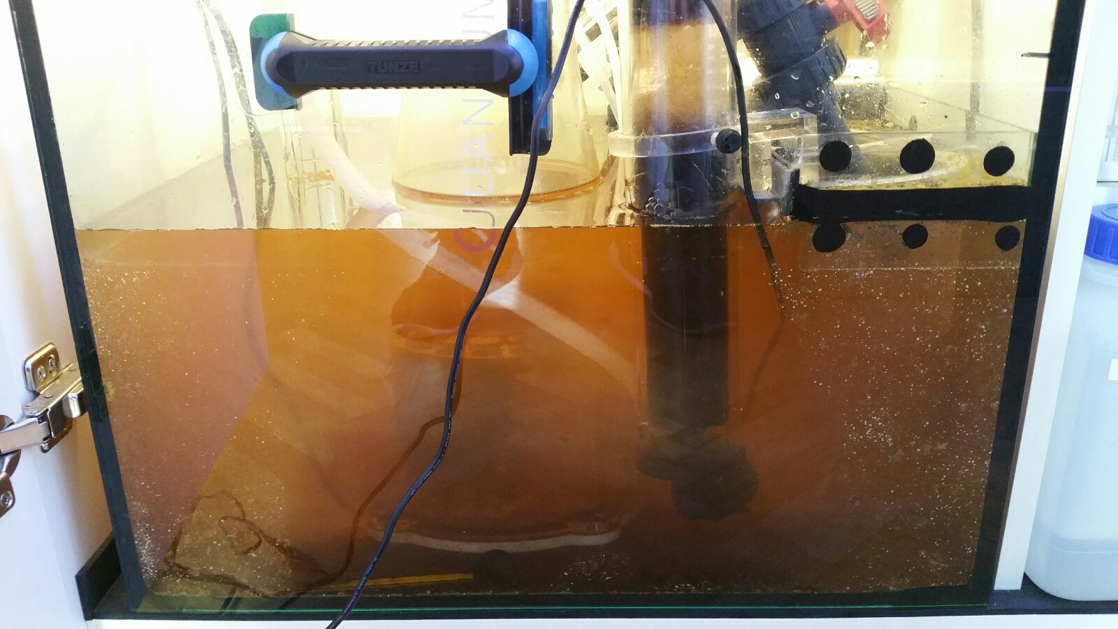

ich hatte auch mal RowaPhos im Einsatz und hatte mich auf das nicht auswaschen verlassen, anschließend sah mein TB so aus:
Zum Glück habe ich die Rückförderpumpe schnell genug ausgemacht, nachdem ich den Multireaktor mit dem Absorber aktiviert hatte, sonst hätte ich die ganze Suppe oben im Becken gehabt.
Danach habe ich das Zeug auch immer ordentlich ausgewaschen :D

dein TB sah ja echt schlimm aus. Mein Wasser ist zum Glück nicht gefärbt, aber die Deko sieht auch nicht gerade toll aus.
Ich werde dann wohl auch lieber den Absorber auswaschen.
Patrick, deinen Ratschlag mit der Watte kann ich wohl nicht umsetzen. Ich hatte den Absorber zuerst im Abteil des Aqua Clear hängen, direkt neben dem Abschäumer. Leider wurde der Phosphatwert dadurch nicht gesenkt. Nun habe ich den Sack unterhalb der Strömung des Aqua Clear befestigt. Seitdem wird zwar mein Phospatwert besser, nur leider verfärbt sich seitdem die Deko.
