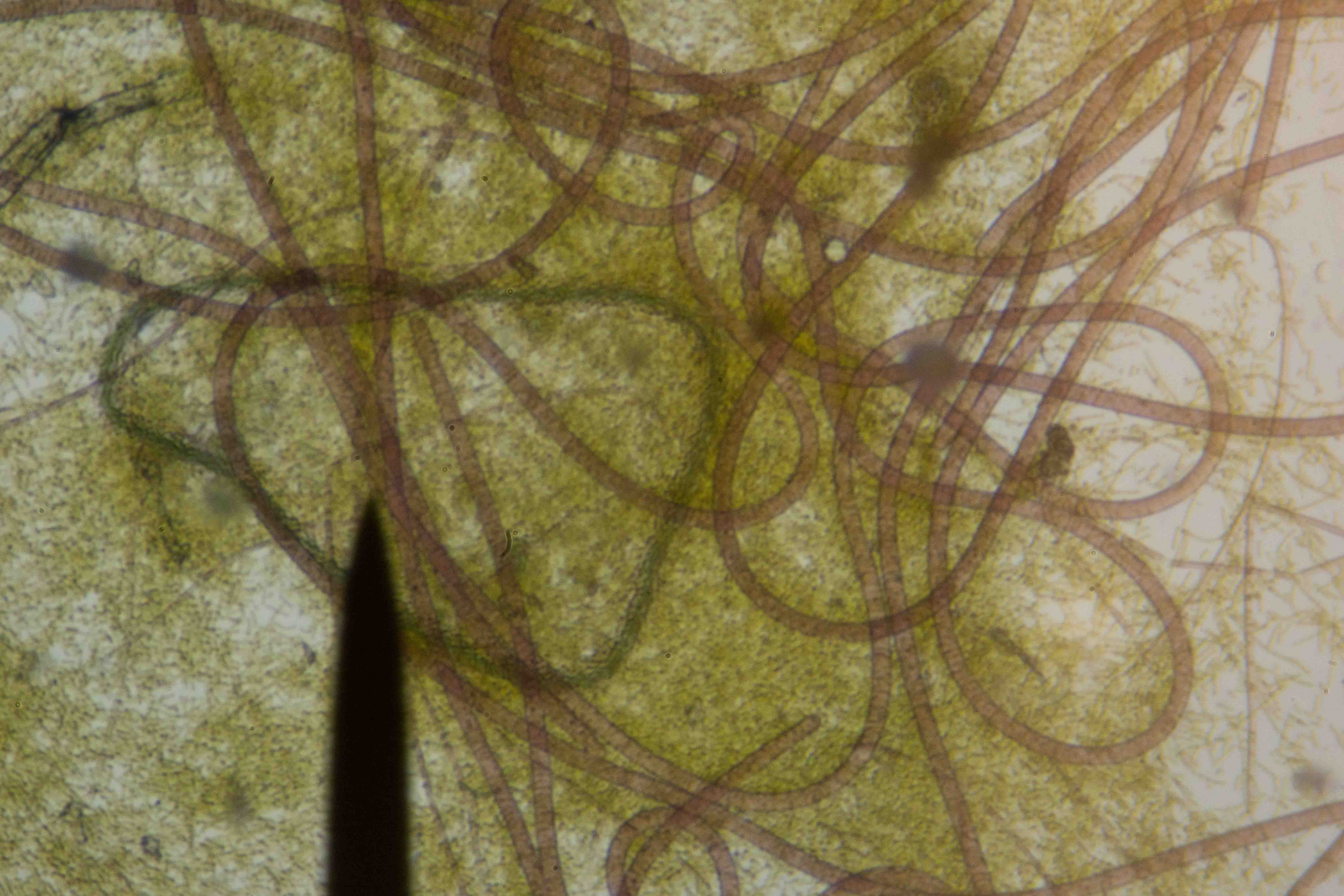

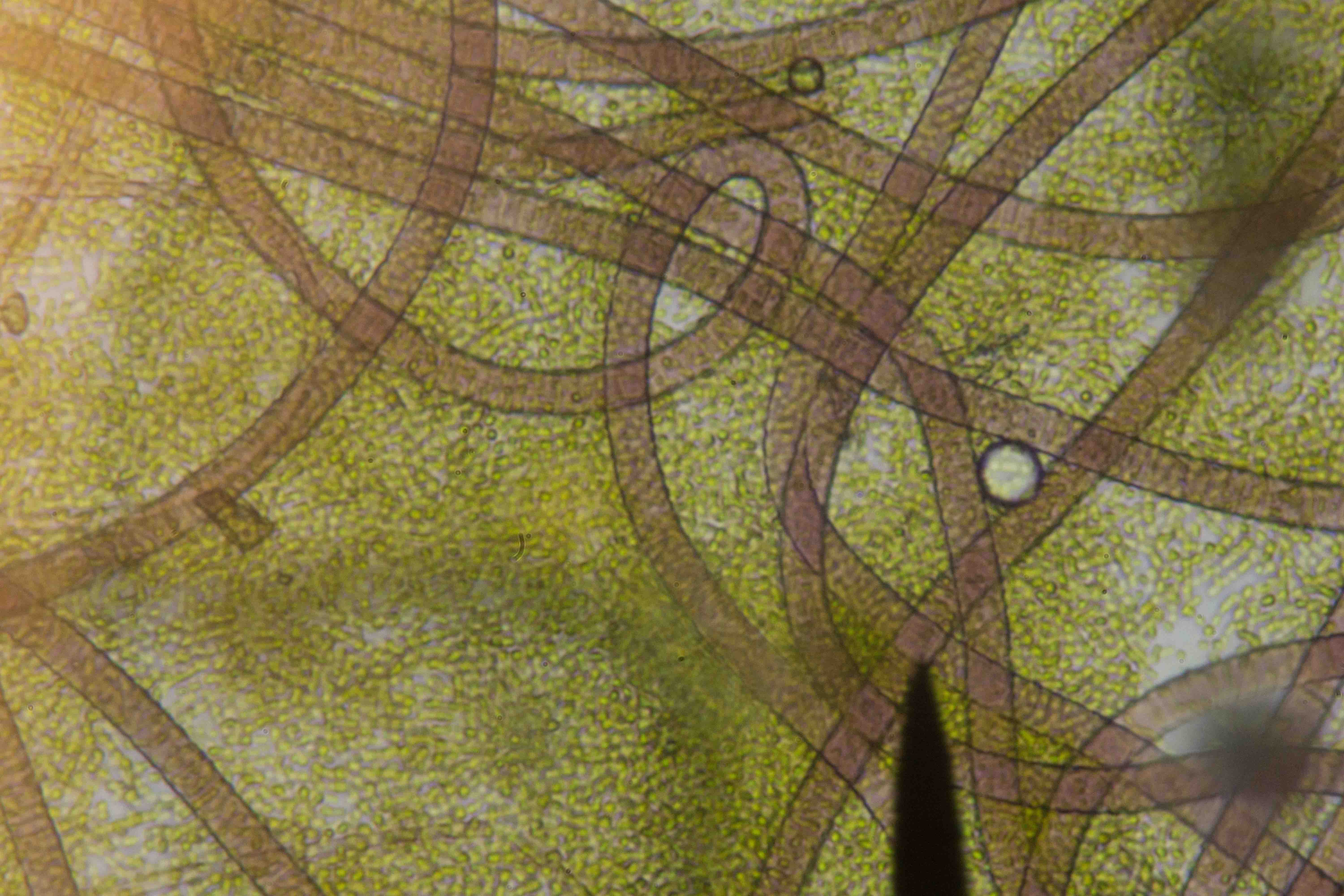

In der Zwischenzeit habe ich die grünen Beläge nochmal Mikroskopiert.
Liebe Grüße
Sebastian

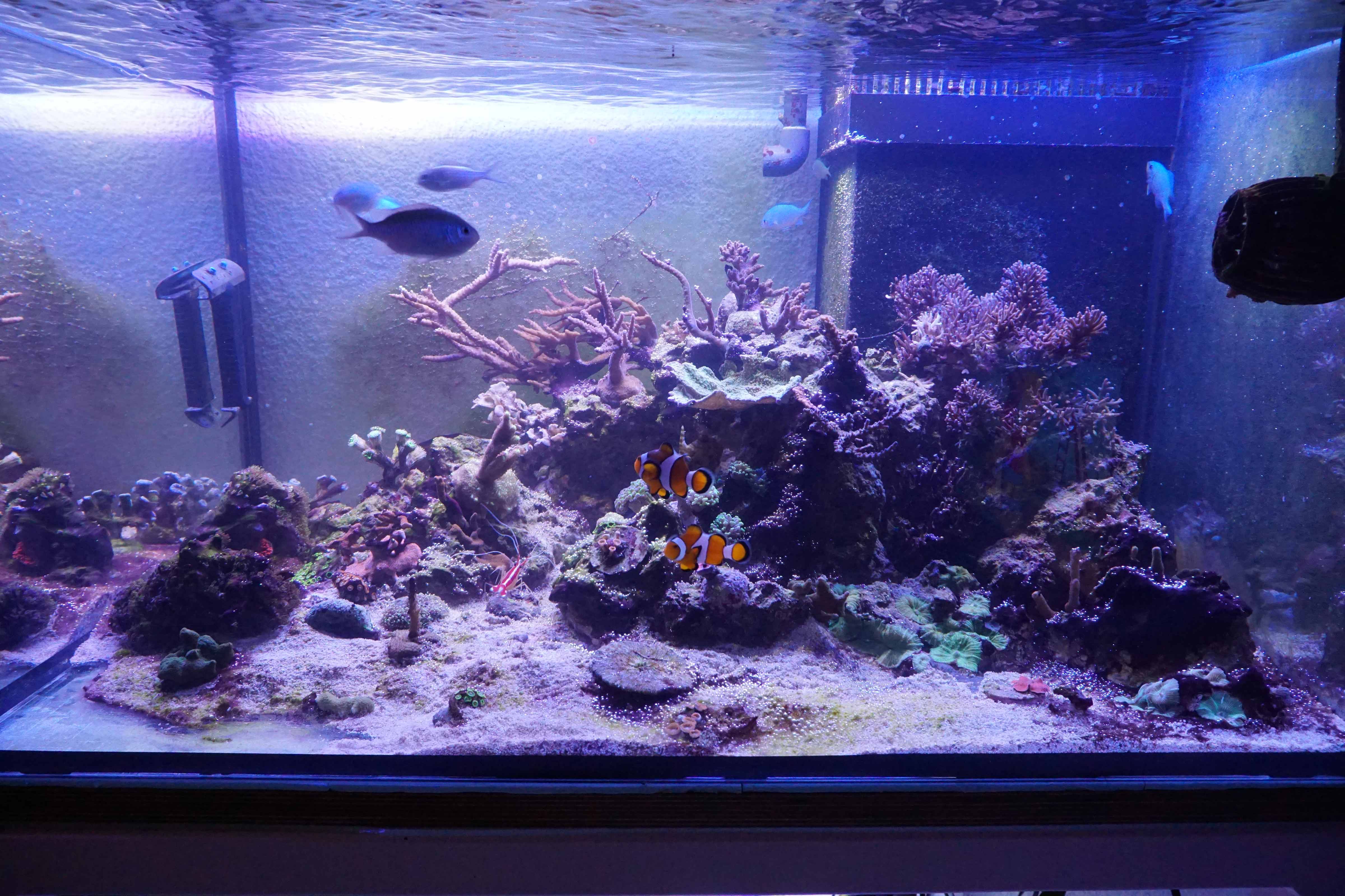

So Update,
nach täglicher Nutzung von 2,5ml Sangokai Complete Plus habe ich:
PO4 = 0
NO2 = 0
NO3 = Vielleicht 0-2 ganz schwacher Farbumschlag.
Sollte ich die Dosis erhöhen?
Der braune Belag, den wir als Dinos identifiziert hatten ist sichtlich zurückgegangen. Der grüne Belag hat sich bis jetz nicht allzu weit verbeitet.
Die letzte Woche war ich im Urlaub, währenddessen hat es leider 3 Ableger dahingerafft :(
Das Bild ist gerade während der Dimmphase entstanden.
Liebe Grüße
Sebastian
