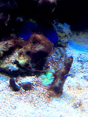

Mich würde auch mal eine Gesamtansicht interessieren, also was aktuelles. Kannst du da was machen?

Ein Vergleichsbild zum 5. März wäre sicherlich auch ganz hilfreich, um die Ausbreitung der Cyanos zu sehen bzw. eine bessere Vorstellung zu bekommen.

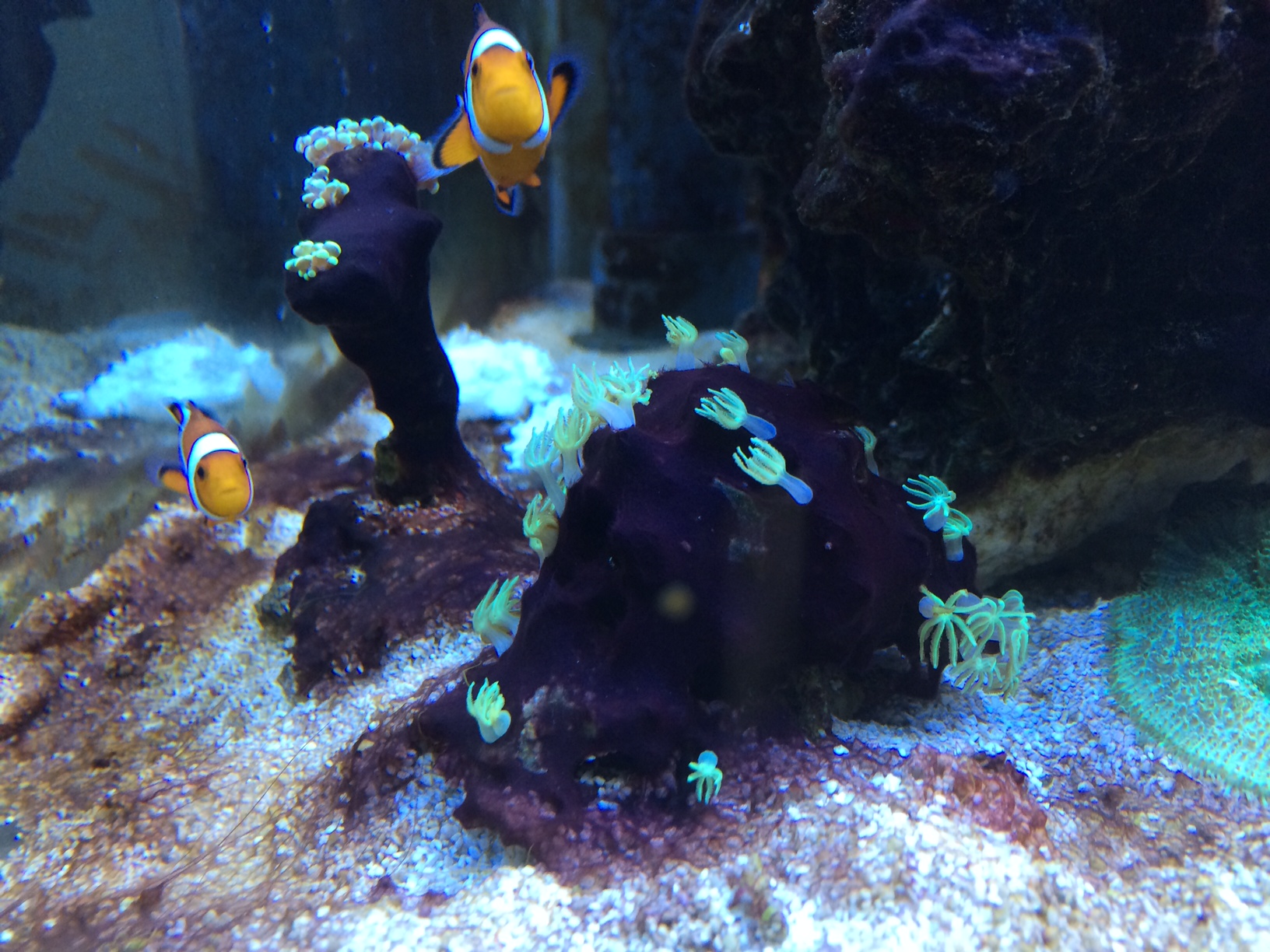

ersteinmal Danke für die schnelle Antwort. Anbei habe ich Euch aktuelle Bilder von heute Morgen angehängt. Darauf lässt sich das Ausmaß der Cyano Entwicklung recht gut erkennen.

entschuldigt die verdrehten Bilder, diese bekomme ich mit dem PC (online) einfach nicht gedreht..
Grüße Flo
Beiträge: 4139
Re: "Glasige" Korallen und schlechtes Polypenbild
Kein Problem, wenn man sie öffnet, drehen sie bei mir automatisch richtig rum.
