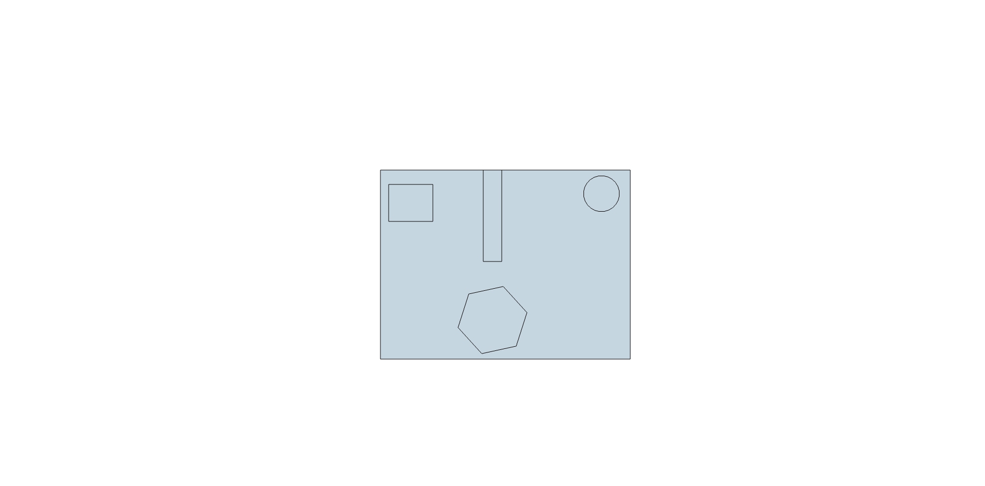

HI
Ja, rechts der Rückförderpumpe und links des Einlaufes einfach eine Plexiglasscheibe einbringen(am besten Mittig) mit einer Höhe von 22cm oder so, damit das wasser im TB einen gerichteten lauf nimmt.
Auf der Skizze das Technikbecken von oben.
Links das Rechteck ist die Rückförderpumpe und links der Kreis der Zulauf, das Sechseck der Abschäumer.
Zwischen RÜckförderpumpe und Einlauf einfach eine Trennwand einziehen die das Wasser zum Abschäumer leitet.
Das Ganze ist nur zur veranschaulichung die Dimensionen passen hier nicht

Wow, danke für deine Zeit. Ich werde kommende Woche mal ins Bauhaus gehen und mir ein Plexiglas besorgen. Versuche das mal umzusetzen.Guschi hat geschrieben:Auf der Skizze das Technikbecken von oben.
