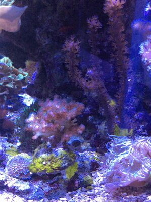

könnte mir jemand sagen, was das grüne an den Steinen sein könnte und was ich dagegen machen kann?

Re: Lichty´s Nanobecken
Hallo Jens,
sieht auf jeden Fall nach Algen aus. Hast du Einsiedler im Becken? Gehen die da dran?

Hallo Nick,
Einsiedler sind im Becken, rühren den grünen Belag nicht an. Mit einer Spritze kann ich es vom Stein lösen. Es bilden sich dann kleine Brocken, so ungefähr als ob man Moos von Steinen kratzt.
Dann klingt es schon eher in Richtung Bakterien oder Mikroalgen im Zellverbund. Brauchst du nicht kritisch anzusehen. Das sollte sich recht schnell wieder legen. Oder nimmt es permanent zu?
Beitrag von Lichty »
Es nimmt leider zu. Es setzt sich auf den Steinen und auch teilweise auf einige Korallen.
Wenn es jetzt noch nicht so viel ist kannst du es absaugen und mit einem kleinen Wasserwechsel verbinden.

Ok, dann werde ich das mal ausprobieren.
